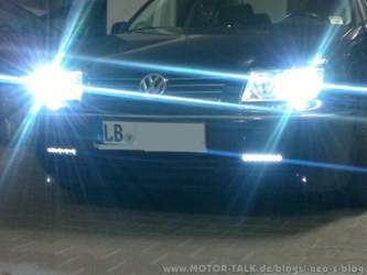

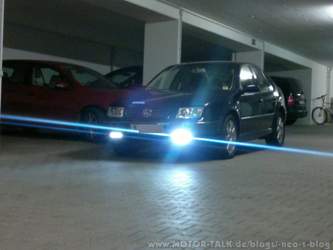

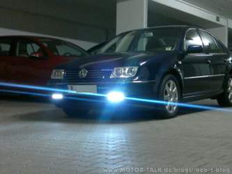

Anbei ein paar Bilder zu den Philips LED DayLight 8 Tagfahrleuchten, verbaut in den seitlichen unteren Lüftungsgittern beim VW BORA.
Die Leuchten haben eine Zulassung als Begrenzungsleuchten und dimmen bei eingeschaltetem Standlicht/Abblendlicht entsprechend ab.
Die Leuchten werden an Batterie +, Batterie - und Standlicht angeschlossen. Sobald der Motor läuft gehen die Leuchten an, und nach Abstellen des Motors mit kurzer Verzögerung aus.
Leider ist standardmässig nur ein Anschluss für das Standlicht vorhanden, so dass bei Anschluss am linken Standlicht in Parklichtstellung links beide Leuchten leuchten und bei Parklichtstellung rechts vorne gar keine Leuchte leuchtet. Von Philips gibt es auch ein Steuermodul mit zwei Anschlüssen, das man evtl. mit viel gutem Zureden über die Hotline im Tausch erhalten kann (ist offenbar für Opel?!).
Leider macht dieses aber auch nix anderes, als was man über eine einfache Diodenschaltung realisieren könnte: Egal auf welcher Seite das Parklicht eingeschaltet wird leuchten BEIDE TFL gedimmt mit. So hatte ich mir das eigentlich nicht vorgestellt. Evtl. werde ich ein zweites Steuermodul verbauen und an jedem nur eine LED-Leuchte anschließen, um wirklich beide separat steuern zu können. Andererseits brauche ich das Parklicht eher selten und dann stört es mich auch nicht so extrem wenn dann vorne beide Lampen leuchten.
Zum Anschluss habe ich den Standlichtpin (Kabelfarbe grau/schwarz bzw. grau/rot) aus dem Stecker ausgepinnt und den Kontaktpin gut isoliert. An diesem Kabel habe ich dann die Standlicht-Signalleitungen aufgelötet.
Angenehm ist der leichte Anschluss und der sehr breite Streuwinkel der Leuchten, so dass die exakt senkrechte Ausrichtung der Leuchten nicht so extrem empfindlich ist. Ich habe versucht, dies durch die unterschiedlichen Aufnahmepositionen der Fotos zu verdeutlichen.
Die Leuchten können auch bis zu 10° zur Fahrzeug Querachse geschwenkt eingebaut werden, wobei in der Realität wohl auch noch etwas weitere Schwenkung keine all zu großen negativen Auswirkungen haben dürfte. Ich habe versucht, die 10° weitgehend einzuhalten, so dass die Leuchten nicht ganz die gleiche Linie, wie die Gitter selbst bilden. Zur Montage habe ich die Leuchten mit Lochblechstreifen am Gitter befestigt.
Die Lichtfarbe harmoniert hervorragend mit den doch recht bläulichen Werks-Xenons am Bora. Zudem dürfte damit das sehr fummelige Austauschen ständig defekter Standlichtbirnen H6W zukünftig entfallen und deren Gelbstich (trotz BluevisionUltra) entfällt ebenfalls.

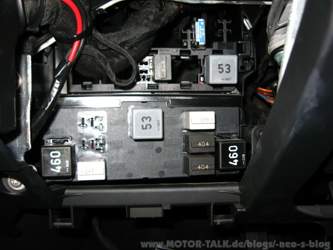

Pin 1 --> Sicherung 8 an Sicherungshalter D (Beifahrerseite) (schwarz/rot) oder sonstigen Kl. 15 Anschluss z.B. am ClimatronicBedienteil an Pin 12 am 20-poligen Stecker an das vorhandene schwarz/gelbe Kabel anlöten
Pin 2 --> Masse (braun) z.B. an Massepunkt vor dem Wasserkasten auf BF-Seite
Pin 3 --> An Climatronic Bedienteil Pin 4 am 20-poligen Stecker (violett)
Neben dem Luftansaugstutzen gibt es links und rechts Möglichkeiten in den Innenraum zu gelangen. Leider sind die Dämmatten darunter zum Teil nicht vorgestanzt, so dass man nicht direkt nach dem Stopfen durchfahren kann. Die Matten müssten noch durchstoßen werden.

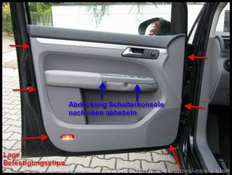

Nachrüstung der Türwarnleuchten beim Touran MJ2010
Es handelte sich bei dem betreffenden Fahrzeug um einen Touran Facelift MJ2010 in Trendline Ausstattung.
Die Steckerbelegung für die Türwarnleuchten (TWL) am Türsteuergerät (TSG) ist vollkommen identisch zum Passat 3C! Das bedeutet, es müssen keine Kabel irgendwo zu den vorhandenen mit draufgelötet werden, sondern alle haben ihren eigenen freien Steckplatz :)

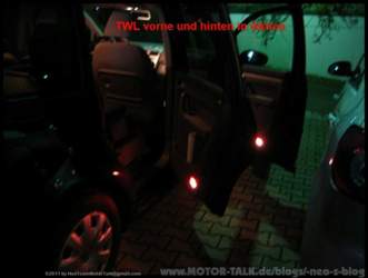

Einbau und Anschluss erfolgte weitgehend analog zu den hervorragenden Anleitungen für den Passat 3C (Fzg. MJ2007-2008) für VORNE und HINTEN auf www.Passat3C.info von Alex679, jedoch mit geringen Abweichungen bzw. Unterschieden auf Grund der abweichenden Türwarnleuchten des Touran in ovaler Bauart:
Benötigte Teile für für alle 4 Türen:
-Türwarnleuchte für den Touran:
(4x) 1J0 947 411 E
-Steckergehäuse für Touran-TWL:
(4x) 1J0 972 923
-Reparaturleitung für die Türwarnleuchten:
(4x) 000 979 133 E (1,0 mm²)
-Reparaturleitung zum Einpinnen am 32-poligen Stecker der vorderen TSG, Pin 18 & Pin 19:
(2x) 000 979 009 E (0,5 mm²)
-Reparaturleitung zum Einpinnen am 18-poligen Stecker der hinteren TSG, Pin 4 & Pin 14:
(2x) 000 979 131 E (1,0 mm²)
-Gewebeklebeband zur Herstellung der Kabelbäume
(1x) 000 979 950
-ca. 1-2m 1,0mm² flexible Einzelleitung gelb (z.B. 000 979 982)
-2 kleine Kabelbinder zur Befestigung des Leitungssatzes am Steckergehäuse der vorderen TSG.
-1 mittlerer Kabelbinder zur Befestigung des Kabelbaumes an der Türverkleidung der Fahrertüre. Dieser ist nur erforderlich, wenn man den vorhandenen Kabelbinder aufschneidet, um den neuen Kabelstrang durch den Schaumstoffschlauch des vorhandenen Kabelbaums durchfädeln möchte.
-12 Schrumpfschlauchstücke, ca. 40mm lang, ca. 3mm Durchmesser zum Isolieren der Lötstellen, alternativ Schrumpf-Lötverbinder, z.B. diese hier von Stahlgruber in Abmessung 0.5-1mm²
An Werkzeug wird benötigt:
-Verschiedene Kunststoff-Demontagekeile zum Abhebeln und Lösen der Abdeckungen und Türverkleidungsclips (siehe Bild)
-Schraubendreher Torx T30 für Befestigungsschrauben hinter Türgriffabdeckungen
-Schraubendreher Torx T20 für Befestigungsschrauben an Unterseite der Türverkleidungen
-Gabelschlüssel, Steckschlüssel o.ä. in SW10 zum Abklemmen der Batterie-Masseklemme
-Lötkolben + Lötzinn
-Abisolierzange
-Seitenschneider
-Heißluftgebläse zum Schrumpfen der Schrumpfschläuche (ein Feuerzeug tut's auch)
Diese Anleitung erhebt nicht den Anspruch auf Vollständigkeit und ist lediglich als Dokumentation meiner Erfahrungen beim Einbau der Türwarnleuchten an einem Touran MJ2010 zu sehen!
Alle Angaben erfolgen deshalb ohne Gewähr.
Die Benutzung der bereitgestellten Informationen erfolgt auf eigene Gefahr!
Ich übernehme keinerlei Haftung für möglicherweise entstehende Schäden, Folgeschäden oder dergleichen!
0. Abklemmen der Batterie
Vor Arbeiten an der elektrischen Anlage sollte immer die Batterie abgeklemmt werden!
Dazu die Motorhaube öffnen und die Batterieverkleidung (soweit vorhanden) abnehmen. Dann an der Massepol der Batterie die 6-Kant-Schraube mit Schlüsselweite 10mm lösen, die Klemme abnehmen und isoliert ablegen, so dass kein versehentlicher Kontakt mit dem Minuspol der Batterie zustande kommen kann.
1. Ausbau der Türverkleidung
1.1 Entfernen der Griffabdeckungen und Los-Schrauben der Befestigungsschrauben:
Zunächst werden an der Unterseite der Türverkleidungen die zwei Torx T20 Schrauben entfernt
Dann muss an der Fahrertür die obere Abdeckung des Türgriffs inkl. der Griffschale nach oben herausgehebelt werden. Hierbei sind die oben genannten Kunststoffkeile hilfreich. Am besten fängt man an der hinteren Seite an und arbeitet sich vorsichtig nach vorne.
An den anderen Türen müssen die Abdeckungen der Türgriffe abgehebelt werden. Diese gehen nach vorne, also bei offener Türe zu sich her ab. Die Abdeckungen sind jeweils mit 3 Metallclips und mehreren Kunststoff-Rastnasen befestigt.
Sind diese Abdeckungen entfernt müssen die 2 dahinter liegenden Torx T30 Schrauben entfernt werden. Dabei ist darauf zu achten, dass die unter den Schrauben liegenden Metall-Ösen nicht verloren gehen. Manche bleiben an der Türverkleidung, manche sind lose - so zumindest bei diesem Fahrzeug.
1.2 Öffnen der Befestigungsclips und Abnehmen der Verkleidung:
Als nächstes muss man die diversen Befestigungsclips hinter der Türverkleidung lösen. Auf den Bildern erkennt man die Lage der Clips. Zum Lösen der Clips muss die Türverkleidung vorsichtig etwas abgehebelt werden, so dass man mit einem stabilen Gabel-Keil oder alternativ Türverkleidungszange oder notfalls mit einem stabilen Schraubendreher den Clip etwas auseinanderhebeln kann um ihn zu entriegeln. Dies muss mit allen Clips gemacht werden.
Sind alle Clips gelöst, wird die Verkleidung unten etwas herausgeschwenkt und vorsichtig nach oben aus der horizontalen Führungsschiene an der Fensterunterkante nach oben herausgenommen. Aber Vorsicht! Die Verkleidung kann noch nicht abgenommen werden, da an allen Türen noch die Bowdenzüge des Türöffners ausgehakt werden müssen, sowie an den einzelnen Türen noch verschiedene Stecker ausgesteckt werden müssen.
ACHTUNG: Mit dem unteren Clip im Bereich des Türscharniers kann man sehr leicht die Membranen der Türlautsprecher beschädigen!!
Um die Bowdenzüge auszuhängen, am besten die schwarze Verrastung lösen, den Zug nach hinten ziehen und aus der Führung aushängen.
An der Fahrertüre muss der 32-polige graue Stecker ausgesteckt werden. Dieser ist mit einem violetten Verriegelungshebel gesichert, welcher wiederum am Steckergehäuse einrastet. Dieser muss herumgeschwenkt werden, um den Stecker abnehmen zu können.
An den hinteren Türen muss der Fensterheberschalter und der Hochtöner ausgesteckt werden. Am besten rastet man den FH-Schalter aus der Verkleidung aus und steckt ihn dann aus.
An der Beifahrertür muss nur der FH-Schalter, analog zu den hinteren Türen, ausgesteckt werden.
2. Elektrischer Anschluss
2.1 Vorbereitung der Kabelbäume:
Die Länge der Kabel für die Türwarnleuchten sollte am Fahrzeug grob abgemessen werden. Für die hinteren Türen reicht die Kabellänge, wenn man die beiden mittig halbierten Reparaturleitungen direkt zusammenlötet und mittels Schrumpfschlauch isoliert. Diese sollten vor dem Zusammenlöten bereits übergeschoben werden, da es hinterher über die Kontaktpins nicht mehr so einfach möglich ist.
Für die vorderen Türen müssen die Leitungen jeweils noch ein gutes Stück verlängert werden, um entlang vorhandener Kabel in Richtung Leuchte verlegt zu werden. Es sind hier also 2 Lötstellen je Leitung notwendig. Auch diese werden mittels Schrumpfschläuchen isoliert.
Die Kabelbäume für vorne bestehen jeweils aus je einer halben Rep.-Leitung 000 979 009 E (Seite TSG), einem Stück Kabel zur gewünschten/benötigten Verlängerung und einer halben Rep.-Leitung 000 979 133 E (Seite TWL), welche verlötet und mit Schrumpfschlauch isoliert werden, sowie dem Flachsteckgehäuse 1J0 972 923. Die beiden Adern werden mittels Gewebeklebeband 000 979 950 zu einem Kabelbaum gewickelt.
Die Kabelbäume für hinten bestehen jeweils aus je einer halben Rep.-Leitung 000 979 131 E (Seite TSG) und einer halben Rep.-Leitung 000 979 133 E (Seite TWL), welche verlötet und mit Schrumpfschlauch isoliert werden, sowie dem Flachsteckgehäuse 1J0 972 923. Die beiden Adern werden mittels Gewebeklebeband 000 979 950 zu einem Kabelbaum gewickelt.

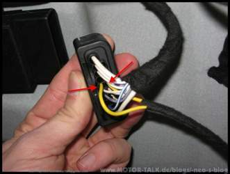

2.2 Anschluss am TSG vorne
Um zusätzliche Kabel an dem 32-poligen Stecker des TSG einpinnen zu können, muss zunächst der weiße Einsatz aus dem grauen Steckergehäuse herausgezogen werden. Dazu muss der Kabelbinder, der den Kabelbaum am Steckergehäuse fixiert aufgeschnitten werden und der Steckereinsatz ausgerastet und herausgezogen werden.
Die neuen Pins können nun in die leeren Kammern eingesetzt und eingerastet werden.
Pin 1 der Leuchte kommt auf den freien Pin 18 am TSG-Stecker (32-polig)
Pin 2 der Leuchte kommt auf den freien Pin 19 am TSG-Stecker (32-polig)
Dann kann der neue Leitungssatz mit dem Gewebeklebeband mit dem bisherigen Kabelbaum am Ausgang des Steckers zusammengewickelt werden und an der Fahrertür dann entlang vorhandener Kabel (Tankklappenschalter) bis zur TWL verlegt werden.
An der Beifahrertüre wird der Kabelsatz ebenfalls entlang vorhandener Kabel nach hinten geführt und dann nach unten Richtung TWL gelegt. Um Klappern zu vermeiden wird der Kabelsatz dann auf dem Weg nach unten zur TWL mittels Gaffa-Tape am Aggregateträger befestigt.
Nun wird der weiße Steckereinsatz wieder in das graue Steckergehäuse geschoben und eingerastet, sowie der Kabelbaum mit einem kleinen Kabelbinder am Steckergehäuse fixiert.
2.3 Anschluss am TSG hinten
Um zusätzliche Kabel an dem 18-poligen Stecker des TSG einpinnen zu können, muss zunächst der Stecker abgenommen werden. Dazu oben und unten die Kunststoff-Verriegelungen aufhebeln und den Stecker abziehen. Danach muss die violette Kontaktverriegelung zur Seite geschoben werden (mit einem kleinen Schraubendreher in Richtung der Öffnung schieben, durch die die Verriegelung von der Seite sichtbar ist.
Pin 1 der Leuchte kommt auf den freien Pin 14 am TSG-Stecker (18-polig)
Pin 2 der Leuchte kommt auf den freien Pin 4 am TSG-Stecker (18-polig)
Im Bereich des Steckers kann der neue Kabelsatz zusammen mit dem vorhandenen Kabelbaum mittels Gewebeklebeband umwickelt und somit am Steckergehäuse gesichert werden.
An den hinteren Türen wird der Kabelsatz nach hinten/unten Richtung TWL gelegt. Um Klappern zu vermeiden wird der Kabelsatz auf dem Weg nach unten zur TWL mittels Gaffa-Tape am Aggregateträger befestigt.
3. Einbau der Türverkleidungen:
Der Einbau geschieht in umgekehrter Reihenfolge wie der Ausbau. Zu beachten ist, dass alle Clips zum einen sicher entriegelt sind und korrekt in den Aufnahmen der Türverkleidung sitzen. Am besten hat man einen Helfer, der die Verkleidung hält während man die Bowdenzüge wieder einrastet und alle Stecker und Schalter wieder korrekt anschließt, sowie natürlich auch die neu hinzugekommenen Türwarnleuchten!
Danach setzt man die Türverkleidung zunächst oben in die Aufnahmeschiene an der Fensterunterkante ein und schwenkt die Verkleidung dann zur Türe hin runter. Bei den vorderen Türen kann dies etwas schwer gehen, weil im Bereich der Lautsprecher eine Gummidichtung etwas Widerstand ergibt. Danach werden alle Clips durch Andrücken der Verkleidung mit dem Handballen im Bereich der Clips verriegelt. Nun werden die Torx T30 Schrauben im Bereich der Türgriffe eingesetzt und angezogen (die evtl. herausgefallenen Metallbuchsen dabei nicht vergessen). Zum Schluss noch die zwei Torx T20 Schrauben an der Unterseite der Türverkleidungen einsetzen und anziehen.
Jetzt müssen noch die Türgriffblenden eingerastet werden und die Konsole mit den FH-Schaltern auf der Fahrerseite von oben aufgesetzt und eingerastet werden.
4. Anklemmen der Batterie:
Die zuvor abgenommene Batterie-Masseklemme wieder aufsetzen, mittels Steck- oder Gabelschlüssel SW10 die Befestigungsschraube an der Polklemme wieder anziehen und auf festen Sitz der Klemme achten. Danach (sofern vorhanden) die Batterieabdeckung wieder montieren und die Motorhaube schließen.
Falls die Funktion des automatischen Hoch-/Runterlaufs der Fensterheber nach dem Umbau nicht mehr gegeben ist, müssen die Endlagen der Fensterheber neu angelernt werden. Dazu einfach die Fensterheber mit betätigtem Taster bis nach oben fahren, den Taster loslassen und danach erneut ca. 1-2sek. betätigen. In der Regel reicht es, den oberen Anschlag einzulernen.
5. Codierung der Türsteuergeräte:
Als letzten Schritt muss man noch die Codierung der Türsteuergeräte für die Türwarnleuchten ändern.
Hierzu muss zu der vorhandenen Codierung +64 addiert werden. Dies kann entweder durch den VW-Händler erfolgen oder durch einen hilfsbereiten VCDS-User, falls man das nötige Equipment nicht selbst besitzt.
Die Codierung erfolgt an den folgenden Adressen:
Adresse 42: Türelektr. Fahrer
Adresse 52: Türelektr. Beifahr.
Adresse 62: Türelektr. hi. li.
Adresse 72: Türelektr. hi. re.

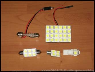

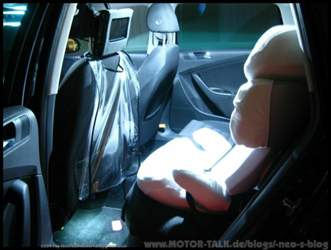

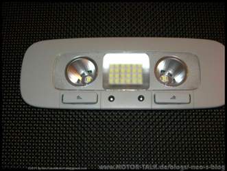

Hier mal ein kleiner Bericht zur Aufhellung des Innenraums :)
Im ersten Schritt hatte ich in der vorderen Innenleuchte 2x 5 LED Leuchtmittel für den Austausch der W5W-Lampen in den Lesespots und eine 9 LED Soffitte für die mittlere Leuchte vorgesehen. Die Lichtausbeute ist etwas besser als mit den Glühlampen.
Zwischenzeitlich ist mein 32 LED-Panel gekommen, das ich nun an Stelle der mittleren Leuchte eingesetzt habe. Und jetzt ist es wirklich HELL!
Die 9 LED Soffitte habe ich zwischenzeitlich im Kofferraum eingesetzt, bis meine 12 LED Soffitte ankommt. Lichtausbeute vergleichbar mit der 10W Soffittenlampe.
In den Makeup-Leuchten befinden sich jetzt je eine 6 LED Soffitte, welche deutlich mehr Licht abgeben als die serienmässigen 5W Soffitten.
In der hinteren Innenleuchte hatte ich zunächst 3x 5 LED Leuchtmittel für den Austausch der W5W-Lampen in den Lesespots und in der Hauptlampe verbaut. Die Lichtausbeute ist damit etwas besser als mit den Glühlampen.
Zwischenzeitlich ist auch hier mein 24 LED-Panel gekommen, das ich nun an Stelle der mittleren Leuchte eingesetzt habe. Eigentlich wollte ich 2 dieser Panels nebeneinander verbauen, aber das war mir dann doch zu eng.
In den Fussraum- und der Handschuhfachleuchte befinden sich jetzt 4 LED Leuchtmittel im Austausch gegen die W3W Glühlampen. Die Lichtausbeute ist hier etwas besser als mit den Glühlampen.
Was zu sagen ist: Wenn man im Fahrzeug sitzt und die Innenleuchten gehen nach einiger Zeit aus (dimmen aus) oder man schaltet die Zündung aus und zieht den Schlüssel noch nicht raus, glimmen die LED-Leuchtmittel ganz dezent. Manch einer mag sich daran stören, ich finde das eigentlich eher praktisch :) Vor allem sind die Leuchten sofort komplett aus (glimmen nicht mehr), sobald die Zündung eingeschaltet wird oder das Fahrzeug verschlossen wird. ;)
Die Innenraum-Vergleichsbilder sind mit identischer manueller Einstellung der Kamera und Weißabgleich auf Sonnenlicht "*" aufgenommen worden. Leider ist beim Bild des vorderen Bereichs mit der Original-Bestückung die Garagenbeleuchtung noch an gewesen.
