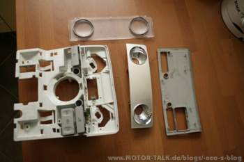

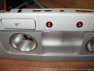

Zum Umbau benötigt werden:
1 Spender-Leuchte (vordere Innenleuchte) mit Ambientebeleuchtung und beleuchteten Tasten
1 Umzubauende hintere Innenleuchte
1 Lochstreifen-Platine Rastemaß 2.54mm
2 Snap in LED-Halter 5mm z.B. Conrad Best.-Nr.: 185914 - 62
2 Snap in LED-Halter 3mm z.B. Conrad Best.-Nr.: 185057 - 62
-Lötkolben & Lötzinn
-Entlöt-Saugpumpe oder Entlötlitze
-Dremel o.ä. Multiwerkzeug (Für die Anpassung einer der beiden Tastenkappen)
-Cutter- oder Teppichmesser (um die Leiterplatte zuzuschneiden und ggf. das Gehäuse anzupassen)
Für Anschluss an vorderer Leuchte:
000 979 021 E (0.5mm) oder
000 979 025 (0.5mm) Reparaturleitung für Stecker hintere Innenleuchte
1J0 973 119 Steckergehäuse vordere Innenleuchte (Anschluss Beleuchtungsplus von SAD)
000 979 131 E Reparaturleitung für Steckergehäuse vordere Innenleuchte (Anschluss Beleuchtungsplus von SAD)

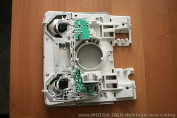

1. Beschaffen der Spenderteile
zunächst lötet man die Platinen mit den elektr. Bauteilen von dem Lampenträger der Spenderlampe ab.
Entlötsaugpumpe oder Litze hilft hierbei.
Man benötigt 2 LEDs für die Schalterbeleuchtung und die beiden Ambiente-LEDs, sowie 2 Widerstände und 2 Dioden und die Schalterkappen. Diese sind nur auf die Schalter aufgeschnappt und können abgeclipst werden.

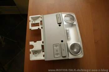

2. Vorbereiten der hinteren Innenleuchte
Zunächst muss man die Leuchte ausbauen. Dazu hebelt man vorsichtig die Abdeckscheibe herunter und kann die Lampe danach aus dem Himmel ausclipsen (selbsterklärend).
Vorsichtig mit dem Leiterbahnen-Kabel des Anschlusses umgehen.
Bei abgenommener Abdeckscheibe kann man versuchen die Schalterkappen abzuhebeln oder am Besten die ganzen Taster ganz herauszunehmen. Diese sind auf die Metall-Leiterbahnen der Lampe aufgeschoben (Klemmvebindung) einfach die Kontaktzungen vorsichtig mit einem kleinen Schraubenzieher nach oben biegen und die Schalter abziehen.
Ich habe dann im Bereich des (leeren) Aufnahmeplatzes für den mittleren Schalter (bei der Version ohne Lesespots genutzt) den Boden des Gehäuses ein wenig ausgeschnitten um Platz für die auf der Platine aufgelöteten Bauteile zu bekommen.
3. Vorbreiten der Schalterkappen
Leider passen die Schalterkappen nicht 100% zu den Löchern in der Abdeckscheibe. Die Löcher sind minimal zu groß und der Eckenradius passt nicht ganz (siehe Bilder).
Zudem passen die Schalterkappen nicht auf beiden Seiten "lagerichtig" auf die Schalter der hinteren Innenleuchte. Die Aussparungen für die Rastnasen sind leider asymmetrisch angebracht, so dass eine der beiden Kappen angepasst werden muss, indem die Löcher in den Rast-Flügeln etwas vergrößert werden müssen. Hier sollte man sich vorsichtig heranarbeiten, damit nicht zu viel Spiel entsteht oder die Kappe seitlich versetzt montiert wird.
4. Vorbereiten Leiterplatte
Ich habe von einer Europlatine mit Lochstreifenraster einen Streifen von 3 Leiterbahnen abgetrennt (z.B. mit Teppich- oder Cuttermesser) und von der Länge her abgestimmt auf die Aufnahmemöglichkeit im Gehäuse der Lampe. Es sind hier auch noch kleinere Apassungsarbeiten erforderlich weil kleine Kunststoff-Stege in den Bereich der Platine ragen (links und rechts). Der Platinenstreifen muss so ausgerichtet werden, dass in dem Bereich der Schalter der im Lampengehäuse befindliche Schlitz mit den Löchern der Leiterplatte fluchtet.
5. Auflöten der Bauteile
Die Widerstände und Dioden sowie LEDs und die Drahtbrücke werden nun an entsprechender Stelle auf die Platine gelötet. (Siehe Bilder und Schaltbild). Die Schalter-LEDs können durch den Schlitz im Lampengehäuse auf der ausgebauten Platine aufgelötet werden und diese anschliessend von der Seite eingeschoben werden.
Die Leiterbahnen müssen an den gekennzeichneten Stellen unterbrochen (siehe Platinenplan, unterhalb der Bauteile muss natürlich auch je eine Unterbrechung sein) werden und mittels der Drahtbrücke vervollständigt werden. Die Ambiente-LEDs habe ich aus den schwarzen Kunststoff-Trägern entfernt und als letzte Bauteile aufgelötet, nachdem die Plaine bereits im Gehäuse eingesetzt war. Ich habe diese Kopfüber hängend montiert und die LEDs auf der Tischoberfläche aufliegen lassen, so dass beide LEDs gleich weit herausgeschaut haben. Das Lampenghäuse habe ich mit ca. 2-3mm hohen Distanzstücken (Unterlegscheiben) unterlegt um mehr Vorstehmass der LEDs zu erreichen.
Ich habe dann die Leiterbahnen mit den Kontaktzungen des Lampengehäuses verbunden. Die mittlere Zunge ist mit Masse verbunden, die seitliche mit dem freien Anschlußpin im Stecker. Zunächst habe ich jedoch von dort eine Brücke zu "Dauerplus" aufgelötet, da ich die Anschlußleitung zur vorderen Innenleuchte noch nicht verbaut habe.
6. Bohren der Abdeckscheibe
Zunächst an Hand der Position der aufgelöteten Ambiente-LEDs die Position für die Bohrungen ermitteln. Dann müssen die Löcher für die LED-Clipfassungen gebohrt werden. Der genaue Durchmesser hängt von den verwendeten LED-Fassungen ab. Ich habe Fassungen mit Gegenring verwendet und diese zusätzlich mit schwarzem Heisskleber fixiert. Damit die 3mm LED zentriert in den Fassungen sitzen habe ich in die 5mm Fassungen noch die 3mm Fassungen (ohne Verwendung des Gegenrings) eingesetzt und fixiert.
Die AmbienteLEDs ragen nun nach dem Zusammenbau der Lampe in die Fassungen, ohne dort fest gehalten zu werden. So kann auch später die Abdeckscheibe problemlos abgenommen werden, um z.B. die Leuchtmittel der Innenleuchte zu wechseln.

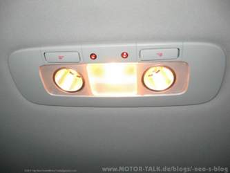

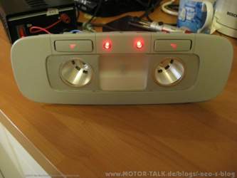

7. Anschluß der Leuchte
Wird die Drahtbrücke wie im Bild eingesetzt um die LEDs mit "Dauerplus" zu versorgen, leuchten diese immer, unabhängig vom Licht und können nicht gedimmt werden.
Ich habe mir deshalb entsprechende Reparaturleitungen besorgt, um die hintere Leuchte am vorhandenen Anschluss der vorderen Innenleuchte (nur wenn kein Schiebedach vorhanden ist) anzuschliessen. Welche Teilenummer passt wird nachgereicht, wenn verifiziert ist, welches die korrekte Leitung ist.
Für den Anschluss an der vorderen Leuchte wird das Steckergehäuse mit Reparaturleitung (s.o.) benötigt, sowie die Reparaturleitung zum Einrasten im Steckergehäuse der hinteren Leuchte. Da diese eine gemeinsame Masse benutzen reicht es, nur den Beleuchtungs-Pluspol von der vorderen Leuchte nach hinten zu bringen

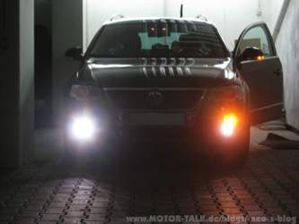

Verwendung anderer Leuchten / Tagfahrleuchten aus dem Zubehör:
Bei Verwendung von Zubehörleuchten ist zunächst sicherzustellen, dass die Leuchten als Tagfahrleuchte zugelassen sind.
Es werden zum Teil Leuchten mit Tagfahrlicht-Optik angeboten (zum Teil im Scheinwerfer integriert Bezeichnung oftmals "Dayline"), diese Lichtfunktion jedoch nur als Begrenzungsleuchte zugelassen sind. Oft wird auch mit einem vorhandenen E-Prüfzeichen geworben, ohne zu spezifizieren welche Zulassung die Leuchte hat. Zum Beispiel gibt es LED-Anbauleuchten, die eine Zulassung als Positionsleuchten besitzen aber nicht als Tagfahrleuchten.
Als nächstes ist bei der Wahl des Einbauorts sicherzustellen, dass die Anbauvorschriften eingehalten werden können. Dazu gehören die oben bereits beschriebenen Einbaumasse und dass die Leuchte (bei geraden Ausführungen) nicht "nach aussen" strahlen, sondern ihre Front senkrecht zur Fahrzeuglängsachse ausgerichtet ist.
Sollte es sich bei der Leuchte um eine kombinierte Tagfahrleuchte handeln, die auch eine Begrenzungsleuchten-Funktion hat, so ist darauf zu achten, dass der minimale Bodenabstand statt 250mm nun 350mm sein muss.

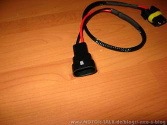

Für den Anschluss der Nachrüst-Tagfahrleuchten kann man entweder gemäß Einbauanleitung und Anschlussanleitung des Herstellers der TFL verfahren oder die Leuchten direkt ohne zusätzliches Steuergerät am Bordnetz-Steuergerät anschließen:
Es stehen hier verschiedene Anschlüsse zur Verfügung, je nach Ausstattung des Fahrzeugs, die auf die Funktion Tagfahrleuchten umcodiert werden können.
Dies erfolgt durch Codierung im Bordnetzsteuergerät (Adresse 09) im Byte 02 mit Bit 5-6.
Alle Fahrzeuge:

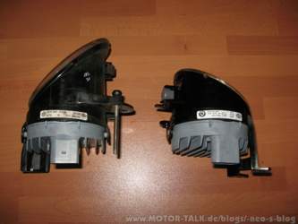

Ausgänge der Nebelscheinwerfer (NSW):
Bnstg. Stecker A Pin 4 = NSW R,
Bnstg. Stecker D Pin 2 = NSW L
Vorteil: Direkter Anschluss am vorhandenen Kabelbaum der NSW - kein Kabelziehen oder umpinnen nötig.
Nachteil I: LED-Tagfahrleuchten werden auf Grund Ihrer geringen Leistungsaufnahme oft nicht korrekt erkannt und die Diagnose erkennt einen bzw. zwei defekte Nebelscheinwerfer. Abhilfe würden hier nur entsprechende Leistungswiderstände schaffen, die parallel zu den Leuchten angeklemmt werden müssten. Diese können im Betrieb jedoch sehr heiß werden!!
Nachteil II: Die Nebelscheinwerfer müssen zwangsläufig entfallen.
Ausgänge der Seitenblinker (diese werden standardmässig nicht verwendet, da die Seitenblinker beim Passat / Golf V etc. in den Außenspiegeln sitzen und von den jeweiligen Türsteuergeräten angesteuert werden).
Bnstg. Stecker A Pin 8 = Seitenblinker L,
Bnstg. Stecker D Pin 9 = Seitenblinker R
Vorteil: Anschluss von LED-TFL ohne Fehlermeldung durch die Diagnose möglich
Nachteil: Entweder Kabel vom Bordnetzstg. zur Leuchte verlegen oder z.B. die vorhandenen Leitungen der NSW verwenden. Die Steckkontakte für die Ausgänge der NSW und der Seitenblinker unterscheiden sich, so dass nicht 1:1 umgepinnt werden kann!
Bei Verwendung dieser Ausgänge sind die Kabel der NSL und RFS gegeneinander am Bordnetzsteuergerät zu tauschen:
[Bnstg. Stecker B Pin 4 = NSL L <-> Bnstg. Stecker B Pin 1 = RFS R sowie ggf. Bnstg. Stecker C Pin 3 = NSL R <-> Bnstg. Stecker C Pin 12 = RFS L] und in der
Codierung Bordnetzsteuergerät (Adresse 09) Byte 08 Bit 05 zu aktivieren (Seiten/Funktionstausch NSL/RFS), da sonst die Ausgänge der Seitenblinker nicht als TFL fungieren können (leuchten dann einfach nicht). Weiter zu beachten ist, dass Byte 18 Bit 7 deaktiviert sein muss (Kaltdiagnose Seitenblinker), sonst funktionier das Ganze auch nicht. (Damit wird offenbar die Seitenblinkerfunktion aktiviert. Die TFL blinken sonst mit, wenn sie nicht als TFL codiert wurden (Byte 1 Bit 5-6!). Byte 2 Bit 6 hingegen kann aktiviert bleiben. Die TFL (in diesem Falle die Skoda Fabia LED-TFL) funktionieren dennoch.
Um die Original-Kabelbäume nicht beschädigen zu müssen, kann bei Verwendung der NSW-Kabel folgende Adaption gemacht werden (siehe auch Bild im Anhang):
Die Kontakte, die Bnstg-seitig an den Leitungen der NSW dran sind (ab Werk) entsprechen diesen Reparaturleitungen:
000 979 151E (2.8mm breit, 1.0mm²)
Die Kontakte, die man Bnstg-seitig für die Anschlüsse der Seitenblinker benötigt entsprechen diesen Reparaturleitungen:
000 979 150E (1.5mm breit, 1.0mm²)
Für die Kontakte der NSW-Leitungen GIBT es ein passendes Gehäuse:
8P0 973 722
dazu passt der Gegenstecker:
8D0 973 822
und für diesen benötigt man die Reparaturleitungen:
000 979 134E (2.8mm breit, 1.0mm²)
Damit kann man das ganze, wenn man entsprechende Adapter zusammenbaut im Fahrzeug plug and play zusammenstöpseln und wenn man es richtig macht auch einfach zwischen NSW-Ausgang und Seitenblinker-Ausgang umstöpseln

Bordnetzsteuergerät (Adresse 09) Byte 11, Bit 00-06.
Eine Dimmung der TFL im TFL-Betrieb erfolgt ebenfalls per Codierung:
Bordnetzsteuergerät (Adresse 09) Byte 20, Bit 00-06
Abdimmen der TFL beim Blinken
Weiterhin ist es möglich, wenn obige Codierung durchgeführt wurde, die Tagfahrleuchten beim Blinken auf der jeweiligen Seite auf die oben codierte Helligkeit für den Betrieb als Begrenzungsleuchte abzudimmen, damit der Fahrtrichtungsanzeiger besser erkannt werden kann.
Die erforderliche Codierung:
Deaktivierung Tagfahrleuchte beim Blinken:
Bordnetzsteuergerät (Adresse 09) Byte 08, Bit 07 aktivieren.
2 oder 4 vordere Begrenzungsleuchten
Über die folgende Codierung können die "normalen/originalen" Begrenzungsleuchten in den Scheinwerfern zu den TFL mit Begrenzungsleuchten-Funktion dazu geschaltet werden:
Trotz kombinierter TFL / Begrenzungsleuchte: Ausgänge Begrenzungsleuchte bleibt Begrenzungsleuchte:
Bordnetzsteuergerät (Adresse 09) Byte 25, Bit 03 aktivieren.
Hinweis: Da laut ECE-Regelung vorne nur 2 Begrenzungsleuchten vorhanden sein dürfen ist diese Codierung nicht zulässig In der Stvzo stand bislang dass 2 - wahlweise 4 vordere Begrenzungsleuchten zulässig sind, wenn 2 davon Bestandteil des Hauptscheinwerfers sind.
Bei Entfall der Nebelscheinwerfer sollte in Bordnetzsteuergerät (Adresse 09) Byte 00 Bit 00 (Nebelscheinwerfer verbaut) deaktiviert werden, um keine Fehlereinträge und Meldungen im Kombiinstrument zu erhalten.

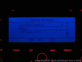

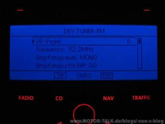

Sat Dec 11 12:14:57 CET 2010    |    __NEO__    |    Kommentare (5)    |   Stichworte: RNS300, Service Mode

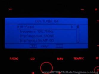

Der Service Modus wird gestartet, indem man die Klangeinstellungstaste (Notensymbol) ca. 7sec. gedrückt hält und direkt danach die Fähnchenzieltaste ebenfalls 7sec. gedrückt hält.

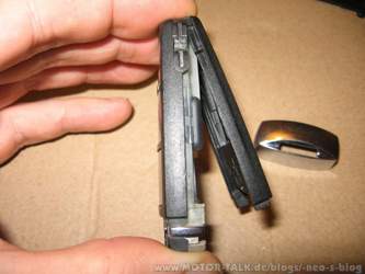

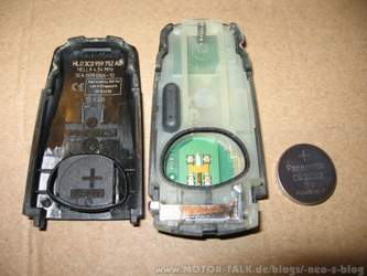

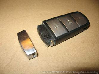

Sun Nov 14 01:41:35 CET 2010    |    __NEO__    |    Kommentare (19)    |   Stichworte: 3C, Passat, Volkswagen
Es gab hier im Forum zwar in diesem thread bereits eine Diskussion mit einer Kurzanleitung zu dem Thema, aber hier mal einfach noch ein Beitrag mit Bildern.
Bei dem verwendeten Batterietyp handelt es sich um eine Lithium Knopfzelle vom Typ CR2032.
Bei mir war ab Werk eine Panasonic Batterie eingebaut.
Vorgehensweise:
1. Zunächst muss man den Notschlüssel entriegeln und herausziehen. Dazu auf die kleine seitliche Taste im Metall-Teil des Schlüssels drücken und den Notschlüssel an der Schlüssellasche herausziehen.
2. Die Metallkappe des Schlüssels in Richtung der kleinen seitlichen Taste wenige Millimeter zur Seite drücken (geht das erste Mal etwas schwer)
3. Nun die Metallkappe abnehmen
4. Als Nächstes muss die Unterseite des Schlüssels (die Seite mit dem VW-Zeichen) mit einem Schraubendreher oder Taschenmesser vorsichtig abgehebelt werden. Am Besten dazu links und rechts neben der Öffnung in die der Notschlüssel geschoben wird ansetzen, da die Kappe im Bereich dieser Öffnung relativ "weich" ist und die Gefahr besteht, dass die Kappe dort verformt wird.
5. Die Schlüsselabdeckung abnehmen. Sie ist an der Spitze des Schlüssels eingehakt
6. Batterie (Pluspol liegt oben!) vorsichtig mit einem kleinen Schraubendreher oder Taschenmesser heraushebeln
7. Schlüssel kann bei dieser Gelegenheit auch gleich mit einer Zahnbürste o.ä. von Staubablagerungen befreit werden.
8. Neue Batterie polungsrichtig einlegen (Pluspol ist oben)
9. Schlüsselabdeckung vorne einhaken und im hinteren Bereich zusammendrücken
10. Metallkappe aufsetzen (Beachte Öffnung für Taste)
11. Metallkappe zur Seite schieben
12. Notschlüssel wieder einsetzen und einrasten lassen
13. Funktion des Schlüssels testen.
Sollte der Schlüssel nicht reagieren aber die rote LED am Schlüssel bei Tastendruck aufleuchten muss der Wagen ggf. mittels Notschlüssels geöffnet werden, Zündung eingeschaltet werden und eine Taste betätigt werden - diese Vorgehensweisehabe ich nicht verifiziert, wurde aber hier im Forum so gepostet.
Alternativ muss der Schlüssel mittels Diagnosegerät wieder angelernt werden. (Falls sich der Wagen nicht aufschliessen lässt einfach via Notschlüssel aufschliessen oder mittels Ersatzschlüssels arbeiten)

Sun Sep 26 15:09:21 CEST 2010    |    __NEO__    |    Kommentare (8)
Da mich beim Passat gestört hat, dass zwischenzeitlich offenbar die Innenleuchte schon wieder entfeinert wurde ggb. früheren Passat bzw. Golf V Modellen habe ich auf Abhilfe gesonnen.
Leider sind die "alten" Leuchten mit Ambientelight und ohne Schiebedachschalter bei Ebay eher selten. Ergo habe ich einen anderen kostengünstigen Weg gewählt:
Man nehme eine "billige" Leuchte alter Bauart (mit 3 Leuchtmitteln), ohne Ambientelight und beleuchteten Schaltern und baue deren Reflektor und Sofittenhalterung in die vorhandene Leuchte neuer Bauart (mit nur den Lesespots). Die Halterung für die Sofitte ist bei den "neuen" Lampen nämlich meist noch vollkommen funktionsfähig vorhanden...
Gekostet hat mich das jetzt 6,50 für die Spenderleuchte inkl. Versand, ohne den Erlös der umgebauten Spenderleuchte zu betrachten, die ich noch hier rumliegen habe...
Sun Sep 26 15:06:31 CEST 2010    |    __NEO__    |    Kommentare (3)    |   Stichworte: Innenraumbeleuchtung, LED, Passat 3C, VW, warmweiss
Bezugsquellen:
Hypercolor
PVO GmbH
DelKo (Hier auch viele warmweisse Varianten erhältlich)
Übersicht der Leuchtmittel:
Vordere Innenleuchte: Bild 1 - Bild 2 von djnovum
Ausbauanleitung von crazyrecer
Leseleuchten: 2x W5W (T10) Glassockel (axial+radial abstrahlend) z.B. Diese
Hauptleuchte: 1x 10W Sofitte ~37-38mm (nur bis MJ 2006) z.B. Diese
Make-Up-Spiegelleuchten:
2x 5W Sofitte ~37-38mm lang z.B. Diese
Mittlere Innenleuchte:
Hauptleuchte: 1x W5W (T10) Glassockel (axial abstrahlend) z.B. Diese
Kofferraumleuchte: Bild von crazyrecer - Ausbauanleitung von crazyrecer
Variant: 10W Sofitte ~42-44mm lang z.B. Diese
Limousine: W5W (T10) Glassockel (radial abstrahlend) z.B. Mit gröberen Anpassungen: Diese Ansonsten halt diese oder diese
Fussraumleuchten (Highline) (mit Lampen-Überwachung, erst ab neueren Modellen mit 30Byte Bordnetzstg. dann ohne Lampenüberwachung):
2x (Highline) oder 4x (nachgerüstet) W5W (T10) Glassockel radiale Abstrahlung nötig
Wegen der Lampenüberwachung müssen zumindest vorne Leuchtmittel mit integrierten Checkwiderständen verbaut werden!
Einstiegsleuchten (Highline) (mit Lampen-Überwachung): Bild von TheBlackPlus
4x W5W (T10) Glassockel radial (hochkant) nach unten strahlend (weisser Bereich) + axial (roter Bereich)
Wegen der Lampenüberwachung müssen Leuchtmittel mit integrierten Checkwiderständen verbaut werden, da die Leuchten sonst deaktiviert werden!
Handschuhfachleuchte:
Umfeldbeleuchtung:
Ausbaubeschreibung von uialah
W5W (T10) Glassockel (radial abstrahlend) z.B. Diese (ohne Anpassung) oder (mit Anpassungen)
