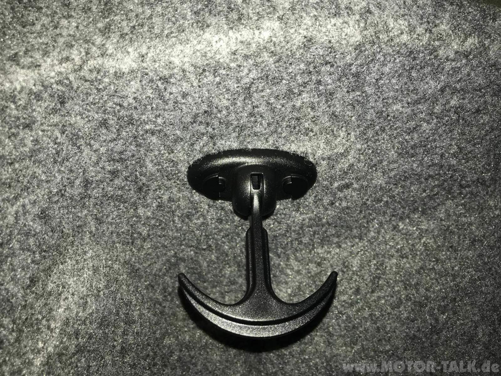

So... nachdem ich bereits das Schubfach bzw. Schublade vom vor-FL Gepäckraumpaket nachgerüstet habe, kam heute mal testweise ein Taschenhaken rein.
Taschenhalter 3er (51477140606) 51477140606 1 10,82 €
Die Taschenhalter können beim 3er offenbar an 5 verschiedenen Stellen eingebaut werden:
  • Rechts und Links der Kofferraumleuchte - macht wohl am meisten Sinn, jedoch nicht nutzbar, wenn das Gepäckraum-Schubfach eingesetzt ist.
  • Rechts oben direkt im Bereich des Kofferraumausschnitts im Bereich der Rückleuchte
  • Links oben direkt im Bereich des Kofferraumausschnitts im Bereich der Rückleuchte
  • Links oben, etwas tiefer im Kofferraum an der Hutablage
Man erkennt die Aufnahme-Möglichkeiten relativ leicht an einem ovalen und daneben liegenden runden Loch. Die Taschenhaken werden dort mittels den integrierten Spreizdübeln eingesetzt und durch Eindrücken der beiden Stifte verriegelt. In Bild 8 grün gekennzeichnet ist übrigens eine der beiden gelben Aufnahmen, in die das Gestell der Gepäckraum-Schublade hinten eingehängt wird und dann vorne (also nahe der Kante des Gepäckraums in Richtung Heckscheibe) mittels zweier Knebel verriegelt wird.
Links und rechts neben den Rückleuchten muss dazu jeweils ein vorhandener Spreizclip entfernt werden. Dazu muss mittels geeignetem Werkzeug zunächst das Oberteil mit dem Stift herausgehebelt werden und danach das Unterteil entnommen werden.
Alles in allem machen mir jedoch die Taschenhalter, die ich bisher vom Bora oder Passat her kenne einen deutlich robusteren Eindruck!
Eventuell hole ich mir noch die Universalhalter / Schirmhalter, also die zwei Gummilaschen, die am Abschlussblech im Kofferraum befestigt werden, um dort z.B. einen Regenschirm griffbereit zu fixieren...
