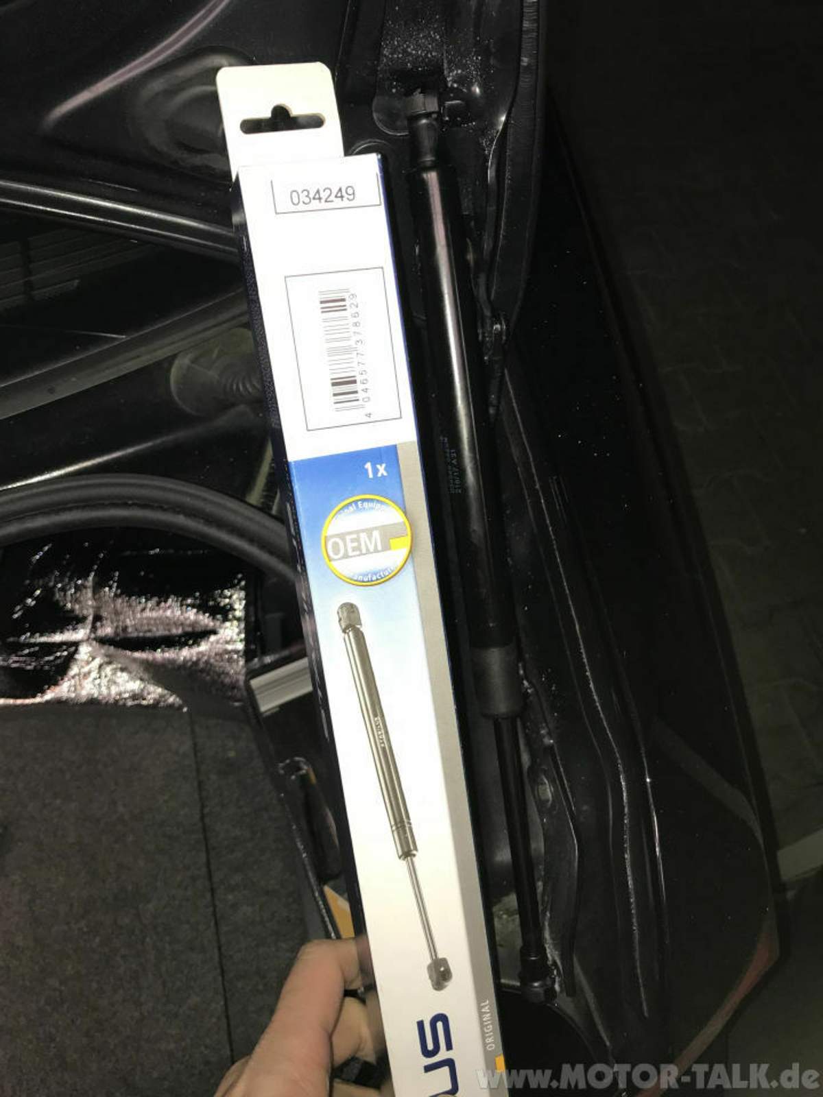

Nachdem die Heckklappe an meinem E90 LCI langsam gelahmt hatten, habe ich heute Abend mal die beiden Teile ausgetauscht.

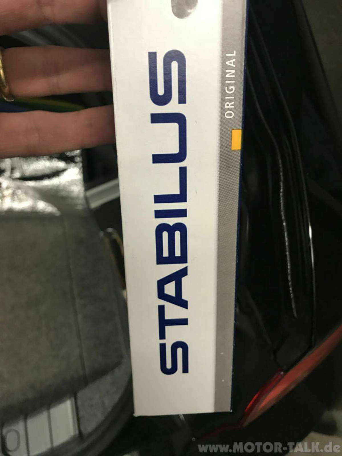

Nachdem ich bei meinem Passat Variant bereits gute Erfahrungen mit den Stabilus Gasfedern sammeln konnte, habe ich auch dieses Mal zu diesen Teilen gegriffen.

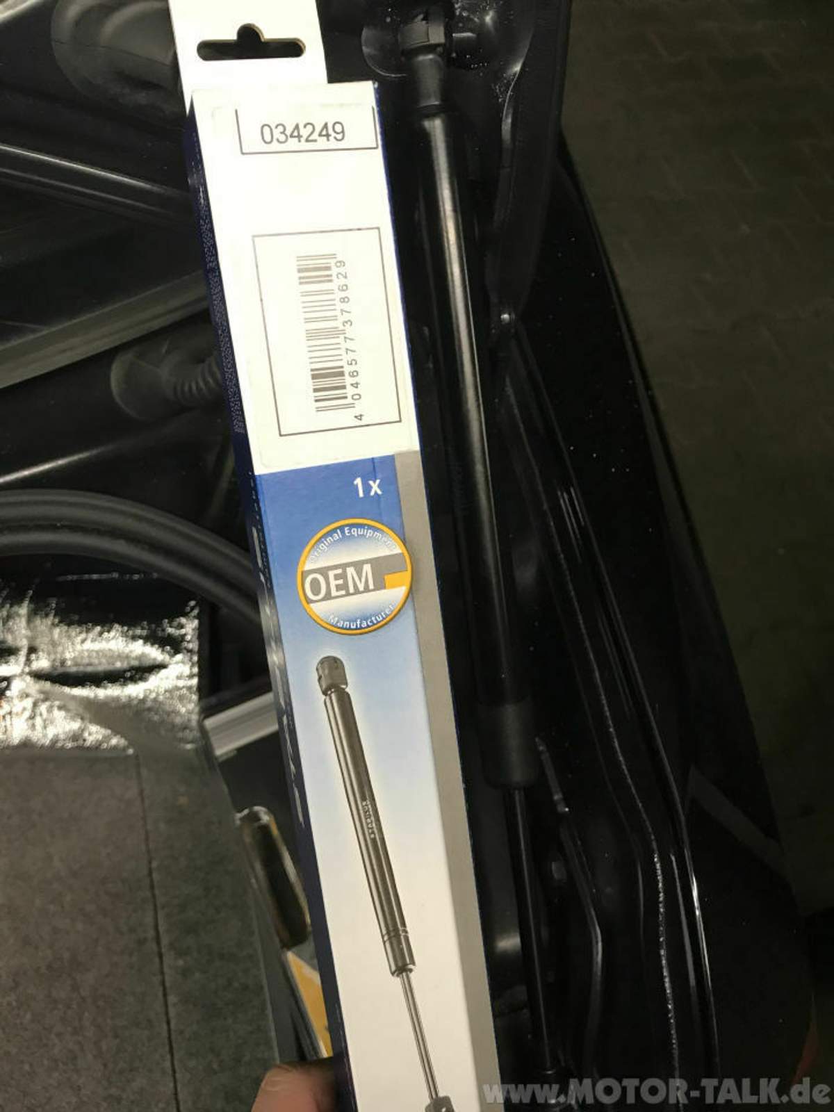

Zum Einsatz kamen also 2 Gasfedern von Stabilus, EAN-Code 4046577378629:
TECHNISCHE INFORMATION:
Artikelnummer : 034249
Hersteller : STABILUS
Produkttyp : Gasfeder
Artikelbezeichnung : Koffer-/Laderaum
Eigenschaften: Ausschubkraft 320N, Länge 369mm, Hub 107mm,

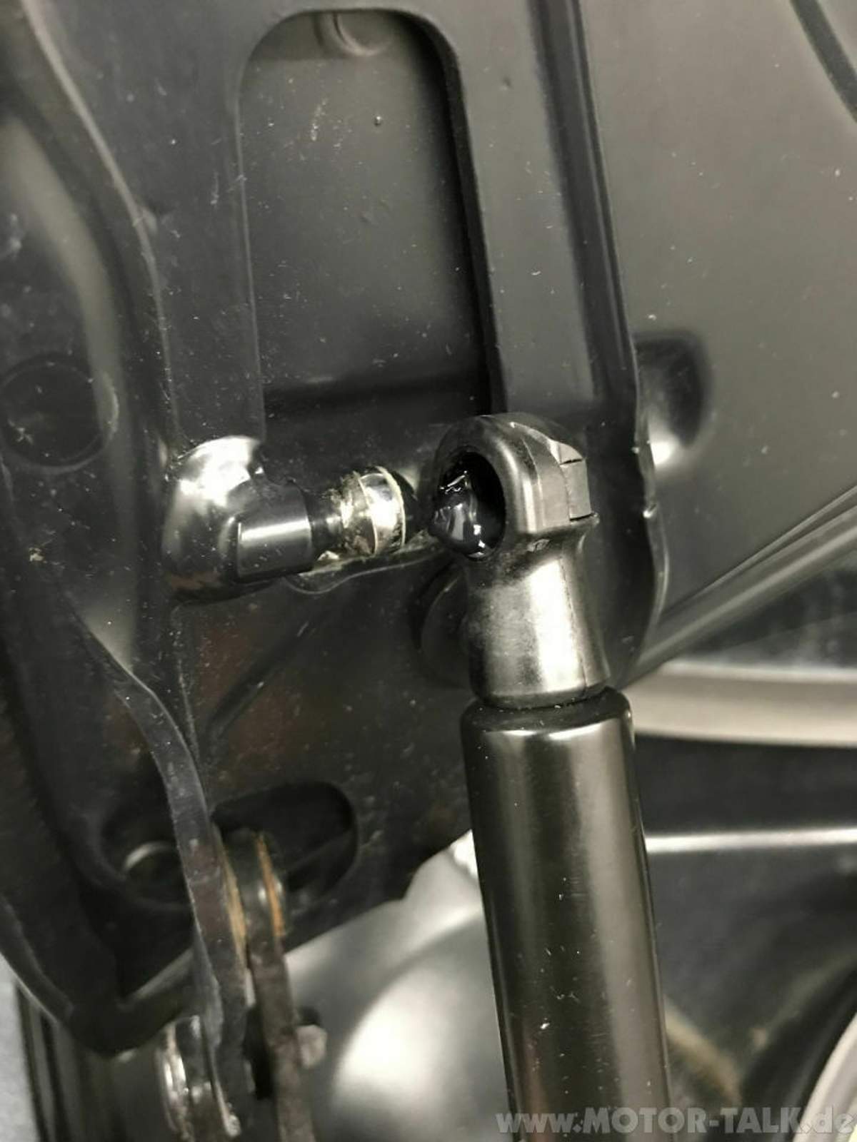

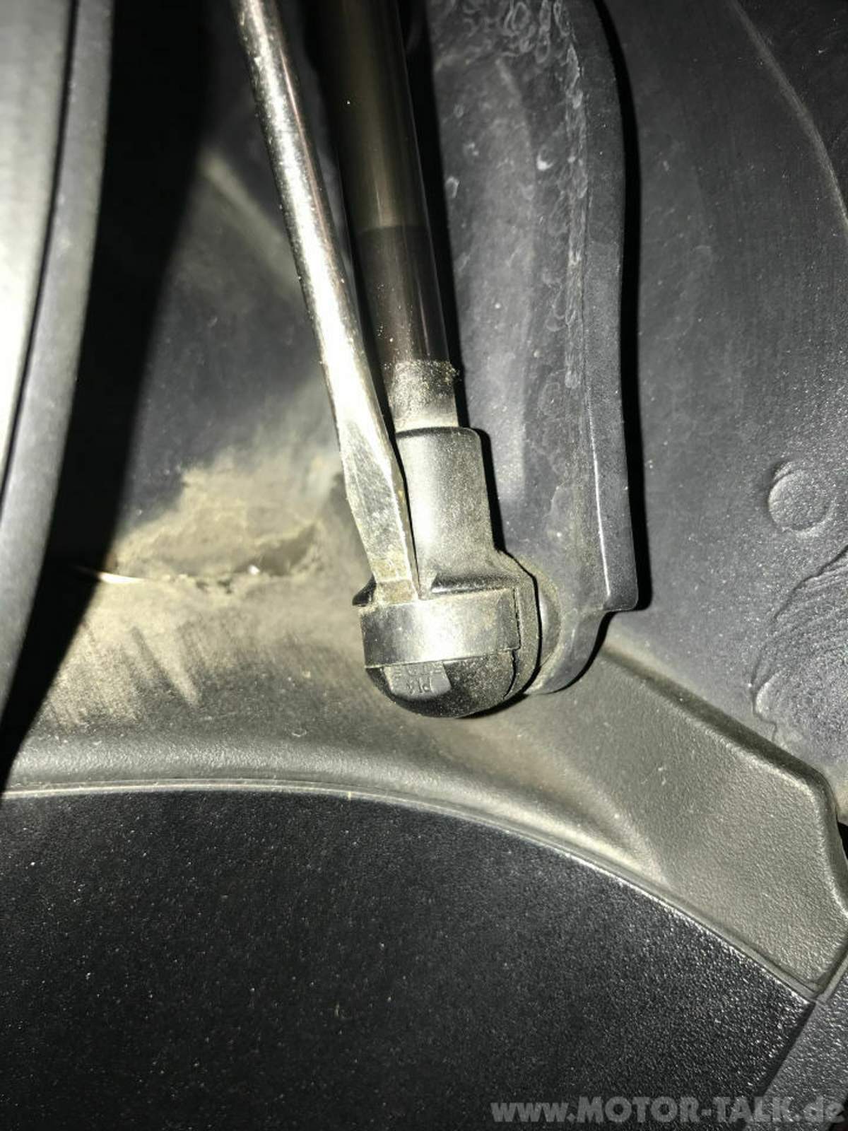

Ausbau:

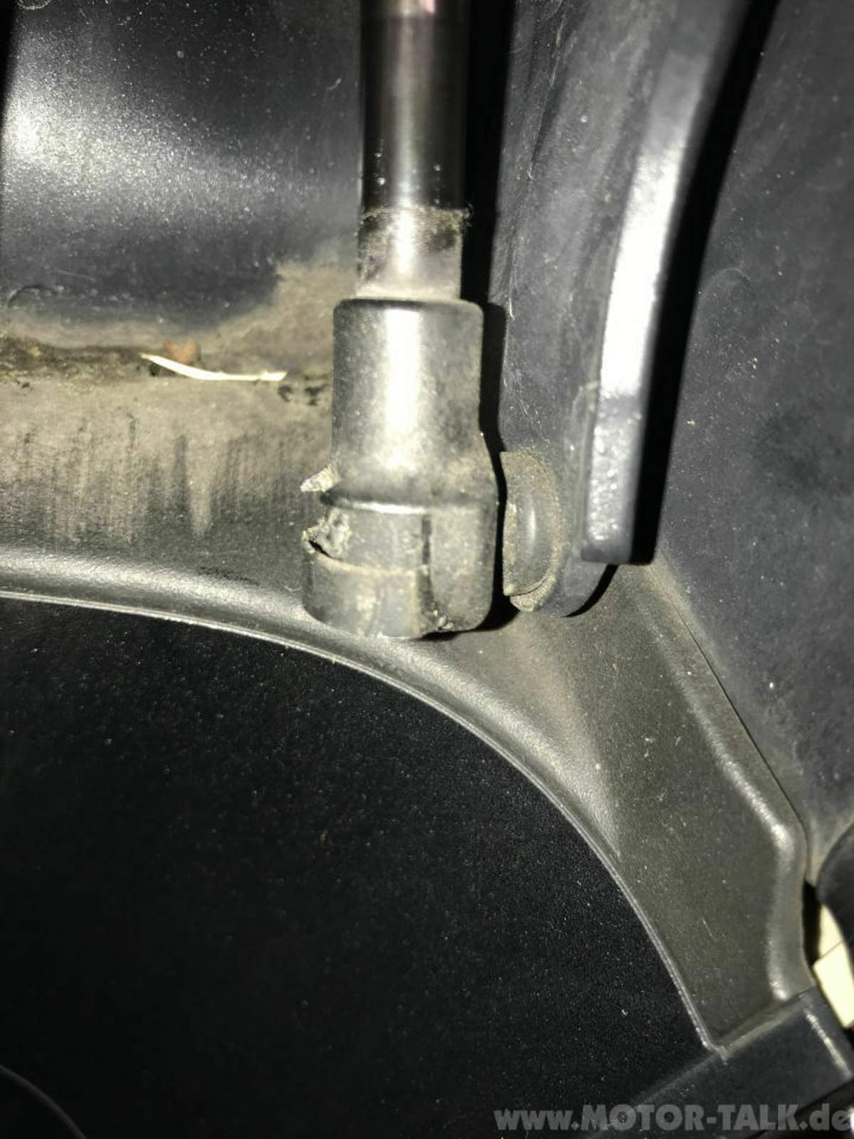

Beim Abhebeln der Sicherungsfeder (kann beim Ausbau entweder einfach mit Schraubendreher rausgehebelt oder angehoben und seitlich zum Ende der Gasfeder hin zur Seite geschoben werden) ist darauf zu achten, dass man nicht abrutscht und Karosserie oder sich selbst verletzt.

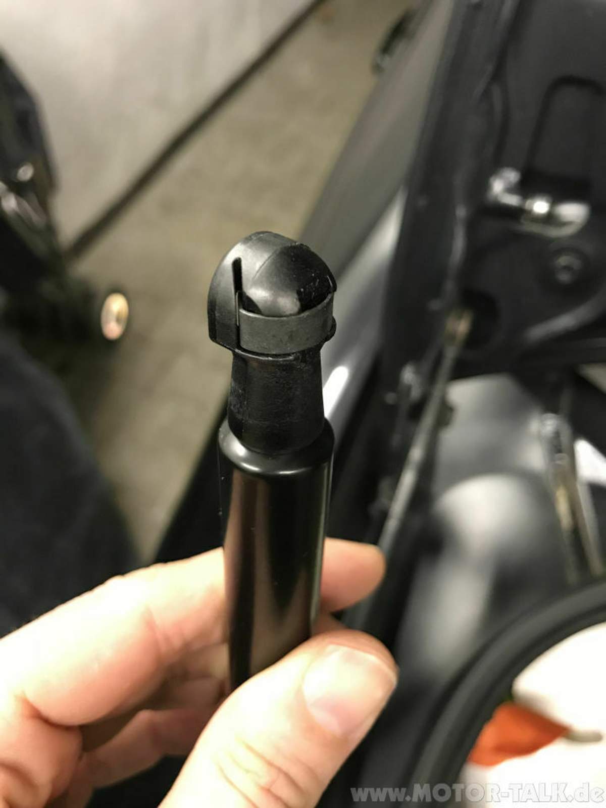

Nachdem die Gasfeder abgenommen wurde (erst eine Seite austauschen, danach die andere Seite austauschen) sollten die Kugelzapfen etwas gereinigt werden. Ausserdem sollten die Scharniere der Kofferraumklappe gleich geschmiert werden. Auch die Kugelzapfen können etwas gefettet werden, wobei die neuen Gasfedern schon etwas Silikonfett in den Kugelpfannen besitzen.
Einbau:

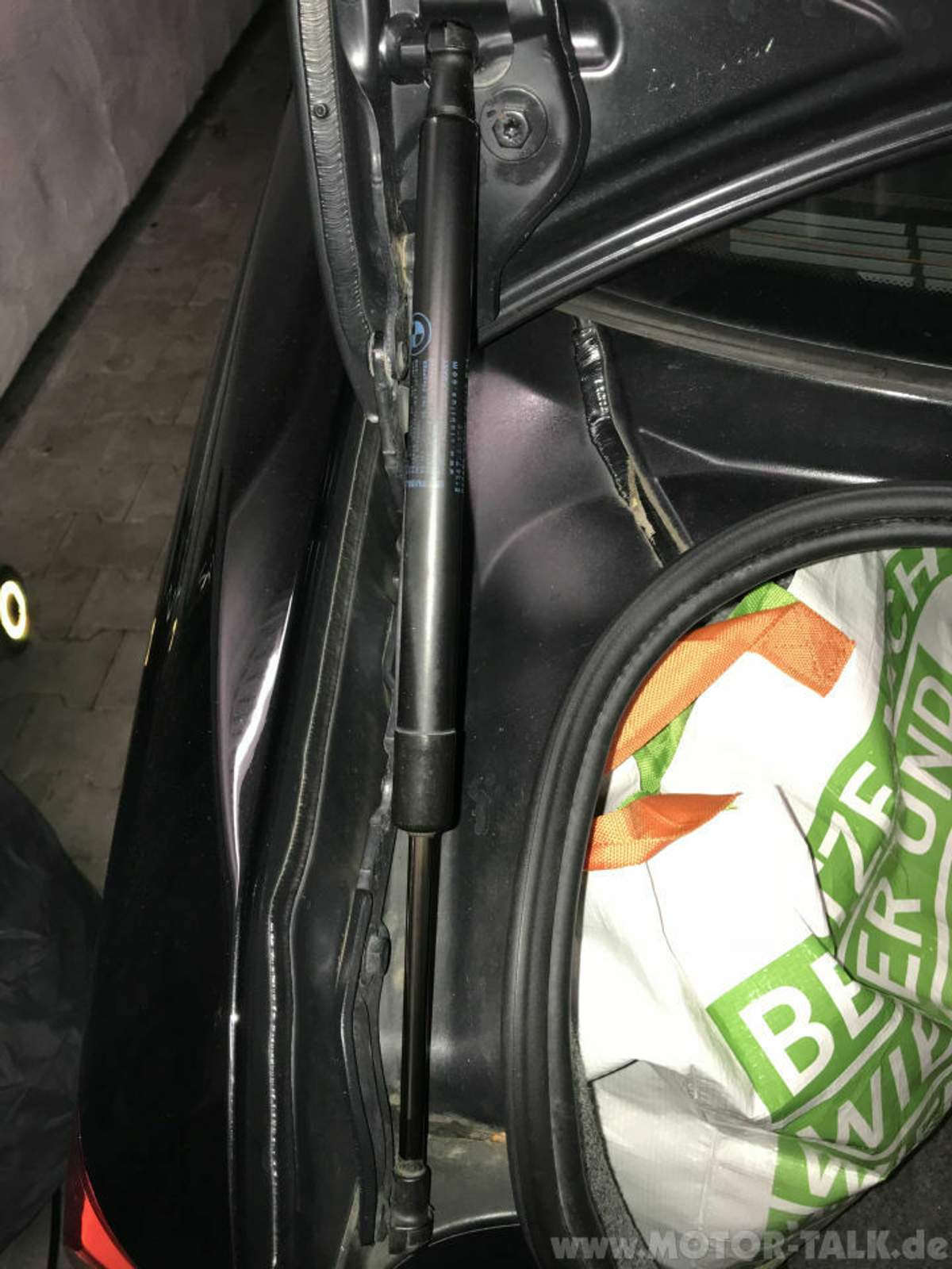

Die neue Gasfeder lagerichtig (Zylinder "oben" an Klappe, Kolbenstange "unten" an Karosserie) ansetzen und auf die Kugelzapfen aufdrücken, bis die Sicherungsfeder wieder ganz eingerastet ist.
Alte BMW-Gasfeder. Beachte Einbaulage. Zylinder an Klappe, Kolbenstange an Karosserie.
