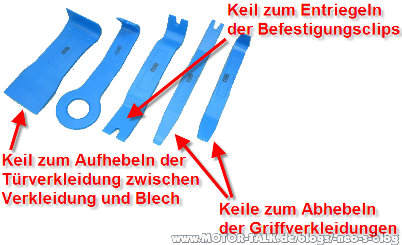

An Werkzeug wird benötigt:
-Verschiedene Kunststoff-Demontagekeile zum Abhebeln und Lösen der Abdeckungen und Türverkleidungsclips (siehe Bild)

1. Ausbau der Türverkleidung
1.1 Entfernen der Griffabdeckungen und Los-Schrauben der Befestigungsschrauben:
Zunächst werden an der Unterseite der Türverkleidungen die zwei Torx T20 Schrauben entfernt
Dann muss an der Fahrertür die obere Abdeckung des Türgriffs inkl. der Griffschale nach oben herausgehebelt werden. Hierbei sind die oben genannten Kunststoffkeile hilfreich. Am besten fängt man an der hinteren Seite an und arbeitet sich vorsichtig nach vorne.
An den anderen Türen müssen die Abdeckungen der Türgriffe abgehebelt werden. Diese gehen nach vorne, also bei offener Türe zu sich her ab. Die Abdeckungen sind jeweils mit 3 Metallclips und mehreren Kunststoff-Rastnasen befestigt.
Sind diese Abdeckungen entfernt müssen die 2 dahinter liegenden Torx T30 Schrauben entfernt werden. Dabei ist darauf zu achten, dass die unter den Schrauben liegenden Metall-Ösen nicht verloren gehen. Manche bleiben an der Türverkleidung, manche sind lose - so zumindest bei diesem Fahrzeug.
1.2 Öffnen der Befestigungsclips und Abnehmen der Verkleidung:
Als nächstes muss man die diversen Befestigungsclips hinter der Türverkleidung lösen. Auf den Bildern erkennt man die Lage der Clips. Zum Lösen der Clips muss die Türverkleidung vorsichtig etwas abgehebelt werden, so dass man mit einem stabilen Gabel-Keil oder alternativ Türverkleidungszange oder notfalls mit einem stabilen Schraubendreher den Clip etwas auseinanderhebeln kann um ihn zu entriegeln. Dies muss mit allen Clips gemacht werden.
Sind alle Clips gelöst, wird die Verkleidung unten etwas herausgeschwenkt und vorsichtig nach oben aus der horizontalen Führungsschiene an der Fensterunterkante nach oben herausgenommen. Aber Vorsicht! Die Verkleidung kann noch nicht abgenommen werden, da an allen Türen noch die Bowdenzüge des Türöffners ausgehakt werden müssen, sowie an den einzelnen Türen noch verschiedene Stecker ausgesteckt werden müssen.

Wed Nov 02 10:46:24 CET 2011    |    MaCaddyGyver
Hallo, tolle Anleitung!
Wo hast du denn deine Demontagekeile her?
Wed Nov 02 20:00:03 CET 2011    |    __NEO__
Die habe ich bei Ebay erstanden.
"Zierleistenkeile Zierleisten-Demontagekeil-Set 5-tlg." für 12,95 EUR
