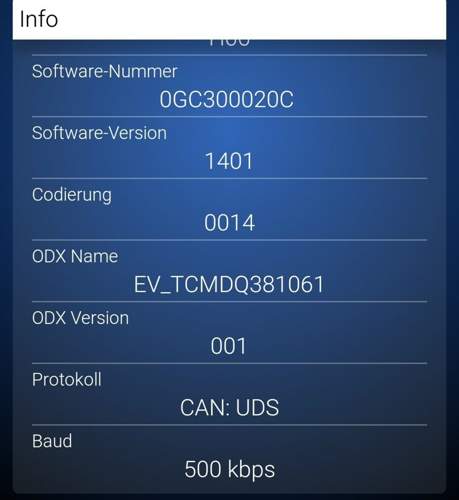

@DieselSeppel schrieb am 5. November 2018 um 08:32:07 Uhr:
@JLK
Für dein Getriebe gibt es im aktuellen Flashpaket nichts. Wenn das Update sehr neu ist, muss das aber nicht zwangsläufig etwas heißen.
Du könntest mir nochmal einen Screenshot vom MSG posten.
angeblich gäbe es ein Update von ca. 27.06.18...
anbei meine Getriebedaten...
DSG1
DSG2
@JLK
Die Daten kenne ich schon aus einem deiner früheren Beiträge. Wenn das Update bereits vom 27.06.2018 sein soll, gibt es für deine Steuergeräte-Teilenr. leider nichts.
Ich bräuchte nur nochmal so einen Screenshot fürs Motorsteuergerät, dann könnte man wenigstens schauen ob es da etwas gibt. Ich will immer noch nicht ausschließen, dass das Problem eher vom Motor kommt.
EDIT: Das MSG dürfte ein 5G0 906 259 N sein. Dafür wäre die neuste Version 0003.
