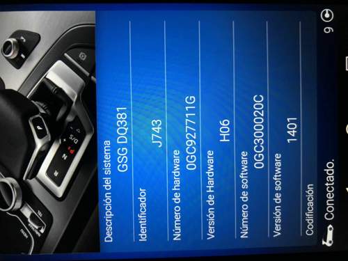

Heute bin ich zum VW-Händler gegangen und habe die Software installiert, die angeblich die Fehler von D4-> D3 behebt. Der erste Eindruck war positiv, aber die Box ist in Anpassung, so dass es täuschen kann. Die Zugkräfte von D4 nach D3 sind verschwunden, die Box ist weicher und schneller, das Anheben und Absenken bis zum Stillstand ist nicht so abrupt, es erinnert mich in dieser Hinsicht an meinen DQ250, es gibt keine Beanstandung. Im Sportmodus hat sich nichts geändert, ich benutze diesen Modus kaum, daher kann ich ihn nicht wirklich vergleichen. Wenn ich den manuellen Modus verwende und sagen kann, dass die Änderungen anscheinend schneller sind (kann ich mir das vorstellen?), sind die "harten" Änderungen von M2-M3 und M3-M4 bei 2500-4000 U / min manchmal immer noch vorhanden. Ich habe das Auto erst bei Betriebstemperaturen über 90 Grad Öl getestet, damit die Eindrücke auf die Verbesserungen, wenn die Box kalt ist, sie morgen geben. Ich werde auch die Informationen aktualisieren, sobald es ungefähr 500-1000 km waren, um zu sehen, wie alles nach der Anpassungsperiode des Getriebes funktioniert. Die ursprüngliche Software der Box war 0GC300020C mit der Version 1401, nachdem das Update auf die Version 1420 übergegangen ist, überprüfen Sie es mit OBD11.
Könnte jemand bestätigen, dass dies die neueste Version für das DQ381-Getriebe ist? Ich habe etwas über eine Version 1422 gelesen, ich hätte gerne das letztmögliche Update. Wenn jemand aus diesem Forum, der von dem Problem der DQ381-Boxen betroffen ist, seine Softwareversion mit VCDS oder OBD11 überprüfen kann, wäre das für mich eine große Hilfe.
Ich hinterlasse einige Screenshots als Referenz für meine Fragen.
Vielen Dank, ich halte Sie auf dem Laufenden :)

@PedroSpanisch schrieb am 30. Mai 2019 um 21:05:50 Uhr:
Exakt das habe ich auch drauf. Ich habe extra nochmal ausgelesen.
Morgen ist Update-Termin. Ich poste dann meine neue Version.
@PedroSpanisch
Es gibt für einige Steuergeräte-Varianten die Version 1422 aber für dein 0GC 300 020 C ist die Version 1420 die aktuellste. Die Steuergeräteversion variiert je nach Teilenummer des Steuergeräts. Auch @JLK wird morgen mit ziemlicher Sicherheit die 1420 bekommen.
Der Parametersatz auf eurem Steuergerät hat die Bezeichnung "OlBT". Das kann man sich mal merken weil man mit diesen Informationen auch zukünftig feststellen kann ob ein Update passt oder nicht.
Es handelt sich übrigens um genau das Update welches ich hier bereits erwähnte. Damals hatte man JLK ohne Update wieder nach Hause geschickt. Zu diesem Zeitpunkt war eben die TPI noch nicht freigegeben, und das bestätigt leider meinen Eindruck, dass die Händler bei solchen Problemen ohne TPI keinen Finger krumm machen.
