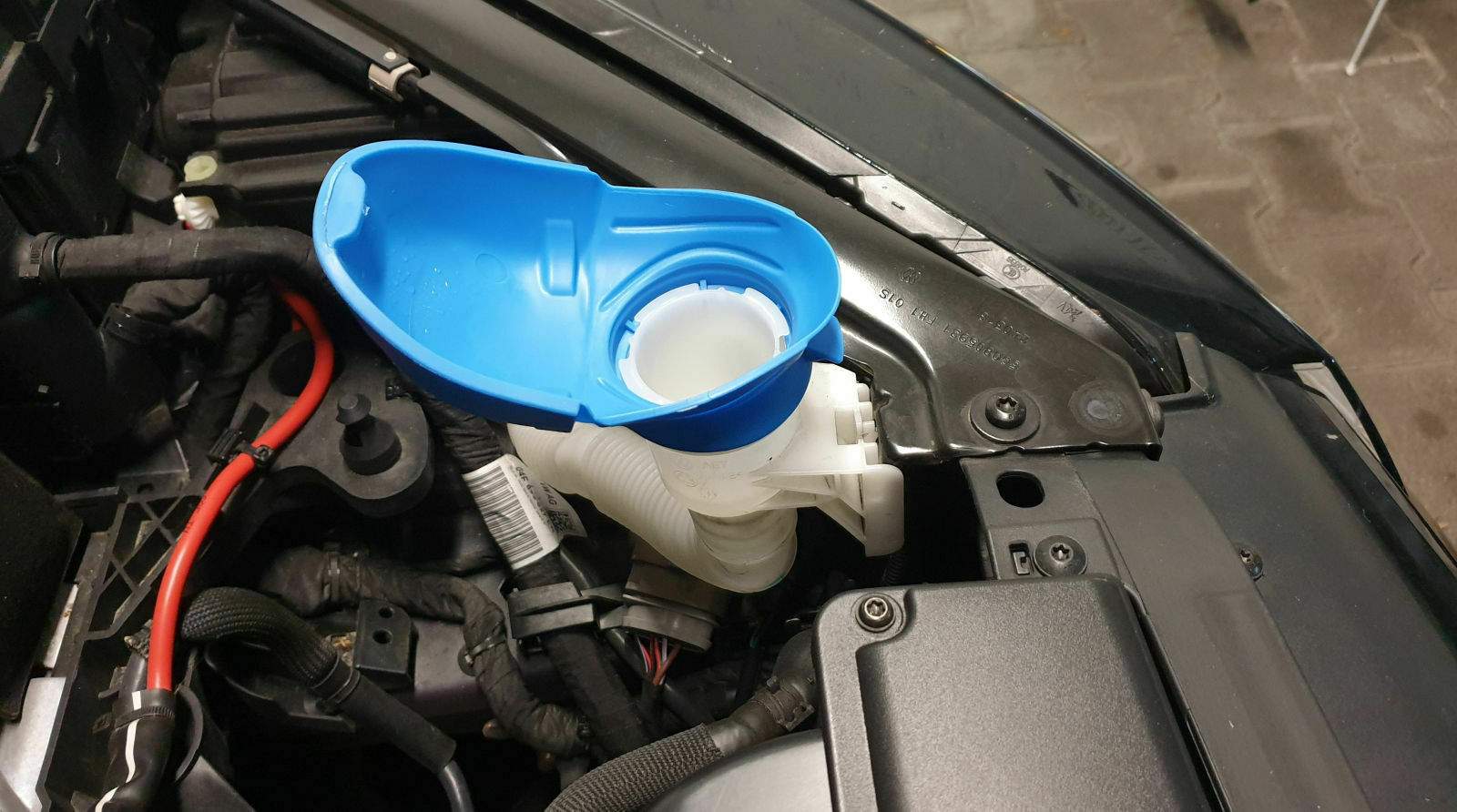

Motivation
Beim Einfüllen des Wischwassers, verschüttet man gerne Flüssigkeit. Die darin enthaltenen waschaktiven Substanzen greifen die Metalle an und es gibt Flecken.
Lösung
Skoda Simply Clever Verschlussdeckel-Trichter für Wischwasserbehälter nachrüsten
Teilenummer: 5K0955485
Kosten: Ca. 10 €.

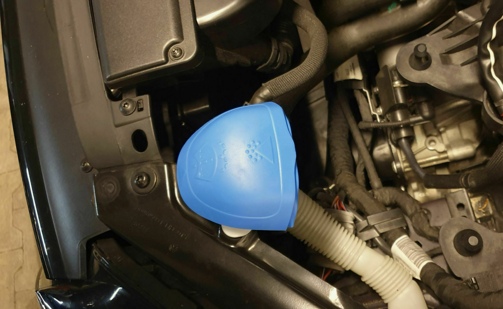

Einbau
Alten Verschluß öffnen
Weißen plastikstutzen abnehmen
Verschluß abnehmen
Neuen Verschluß aufsetzen
Weißen Einsatz wieder einsetzen
Anwendung
Zum korrekten Aufklappen darauf achten, dass die vordere Kante ebenfalls mit hochklappt. Notfalls mit der Hand nachhelfen. Aufgeklappt muss der Trichter wie auf dem Bild aussehen.
