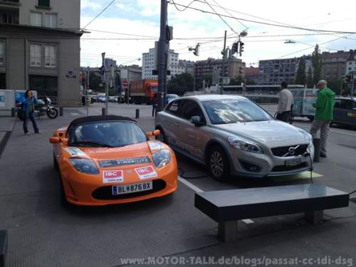

Angekommen in Wien wurden wir vom Team BRUSA am Airport abgeholt und auch Team Austria war zugegen, so das wir gemeinsam in die Wiener Innenstadt aufbrechen konnten. Testen der öffentlichen Ladeinfrastruktur bei IBM nur einen steinwurf vom Stephansplatz entfernt, Ladeparken kostenlos in Innenstadtlage.
