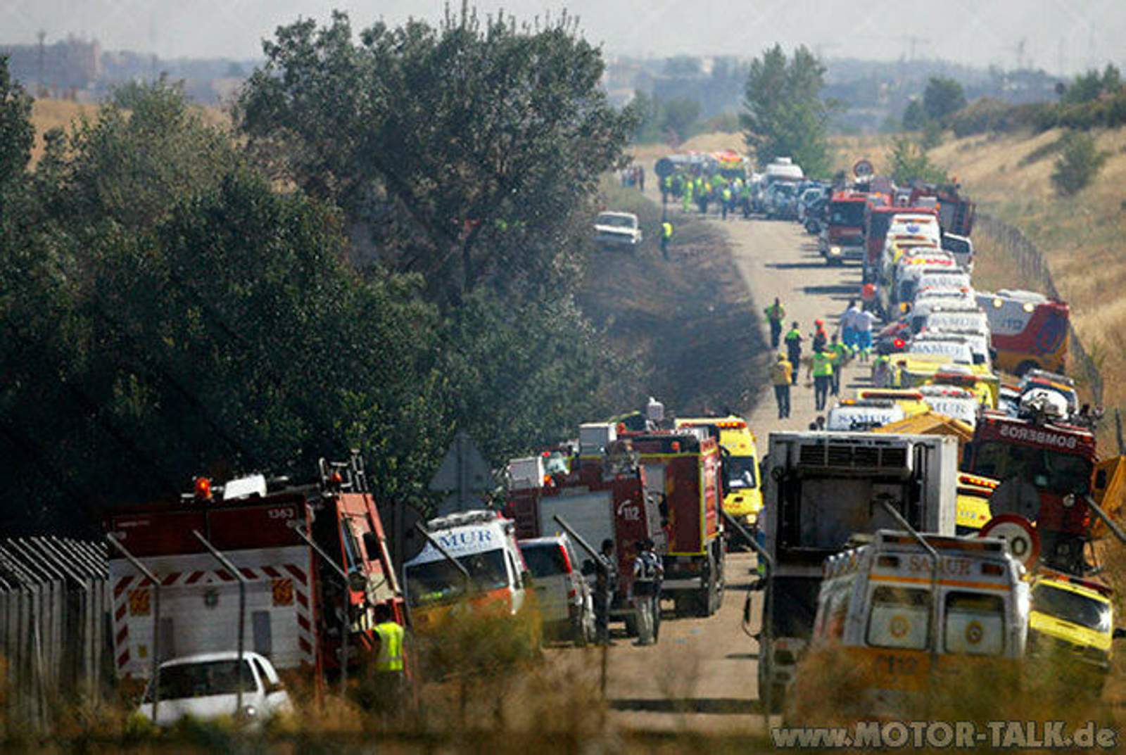

Jetzt scheint es amtlich zu sein: Die Flugunfalluntersuchungen zum Absturz der Spanair-Maschine vom Typ MD-82 am 19. August 2008 bei der 154 Menschen um Leben kamen haben ergeben das eventuell ein mit einem Virus verseuchter PC im Hauptsitz der Airline auf Mallorca wesentlich zum Unfall beigetragen hat. Dieser Computer sollte eigentlich Warnungen bei technischen Problemen an den Piloten der betreffenden Maschine schicken, was er aber nicht tat.
[bild=1]

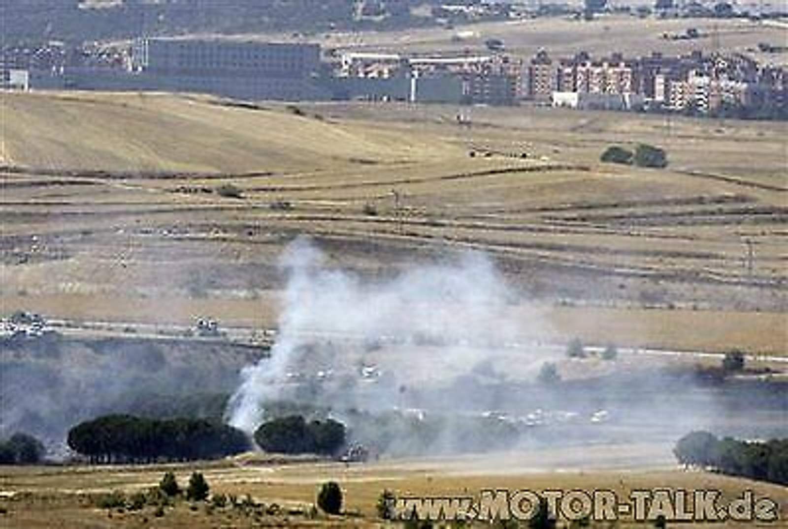

Die Software dieses PC reagiert auf sich häufende technische Fehlermeldungen, die automatisiert über ACARS und andere (Funk-)Wege von der Flotte in regelmäßigen Zeitabständen abgesetzt werden und informiert z.B. bei dreimaligem Auftreten des selben Fehlers hintereinander den betreffenden Flugzeugführer vom technischen Zustand seiner Maschine.
[bild=2]

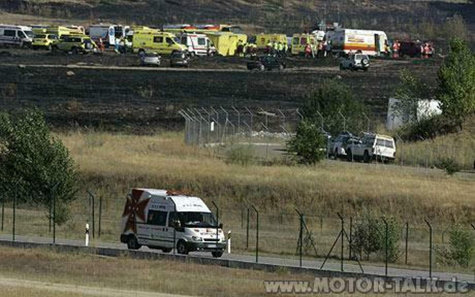

Augenscheinlich gab es am Unglückstag Fehlermeldungen am Sicherheitssystem der betreffenden Maschine, das vor ungenügend ausgefahrenen Auftriebshilfen der Flügel mithilfe akustischer Signale die Besatzung warnen sollte. Die Piloten verließen sich am Unglückstag jedoch blind auf diese vermeintliche Stille im Cockpit und glaubten, das die sogenannten Slats und Flaps korrekt gemäß der Startcheckliste bei MTOW für die Piste und die örtlichen Gegebenheiten des Flughafens Madrid-Barajas konfiguriert waren – ein Trugschluss wie sich herausstellen sollte, denn das vollbeladene Flugzeug konnte nicht ausreichend an Höhe gewinnen und zerschellte nur wenige Sekunden nach dem Start an einer kleinen Anhöhe.
[bild=3]
Die Flugunfallinspektoren glauben nun das eben genau der Computer, der die Besatzung vor dem Defekt warnen sollte von einem Trojaner der mittels USB-Stick unwissentlich auf das System eingeschleppt wurde derart verlangsamt wurde, das Mitteilungen an diesem Tag nicht oder nur stark zeitversetzt abgeschickt werden konnten. Für die Opfer kommt diese neue Erkenntnis allerdings zu viel zu spät.

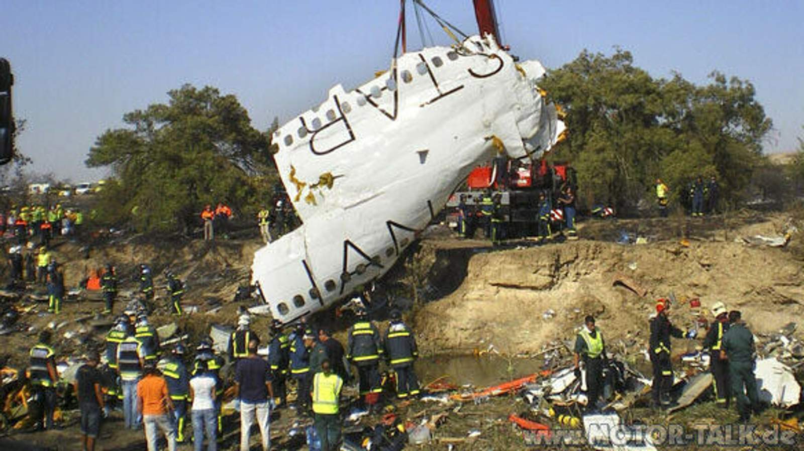

Mich persönlich stimmt es jedenfalls sehr nachdenklich und ich finde es gelinde gesagt einfach unverantwortlich, das eine Airline auf Kosten der Rentabilität ein solch operationskritisches System wie dieses zum einen auf einer Mittelmeerinsel betreibt (ich sage nur Seekabel & Schiffsanker = Kommunikationsausfall), offenbar nur auf einem einzigen PC (ohne Load-Balancer oder Backup-System mit entsprechendem permanentem Monitoring) laufen läßt und darüber hinaus nicht in der Lage ist ein vernünftiges Antiviren-Produkt darauf zu installieren oder den Betrieb von externen Massenspeichern nicht rigoros durch System-Policies unterbunden hat.
[bild=4]
Auch könnte man genauso gut den Spieß umdrehen: Hätten die Programmierer dieser dilettantischen Software-Lösung an einer Stelle einen Soll-/Ist-Vergleich mit ein paar Zeilen Code im Modul welches für das Senden der Nachrichten zuständig ist eingepflegt, hätten viele Leute unbeschwert weiterleben können.
