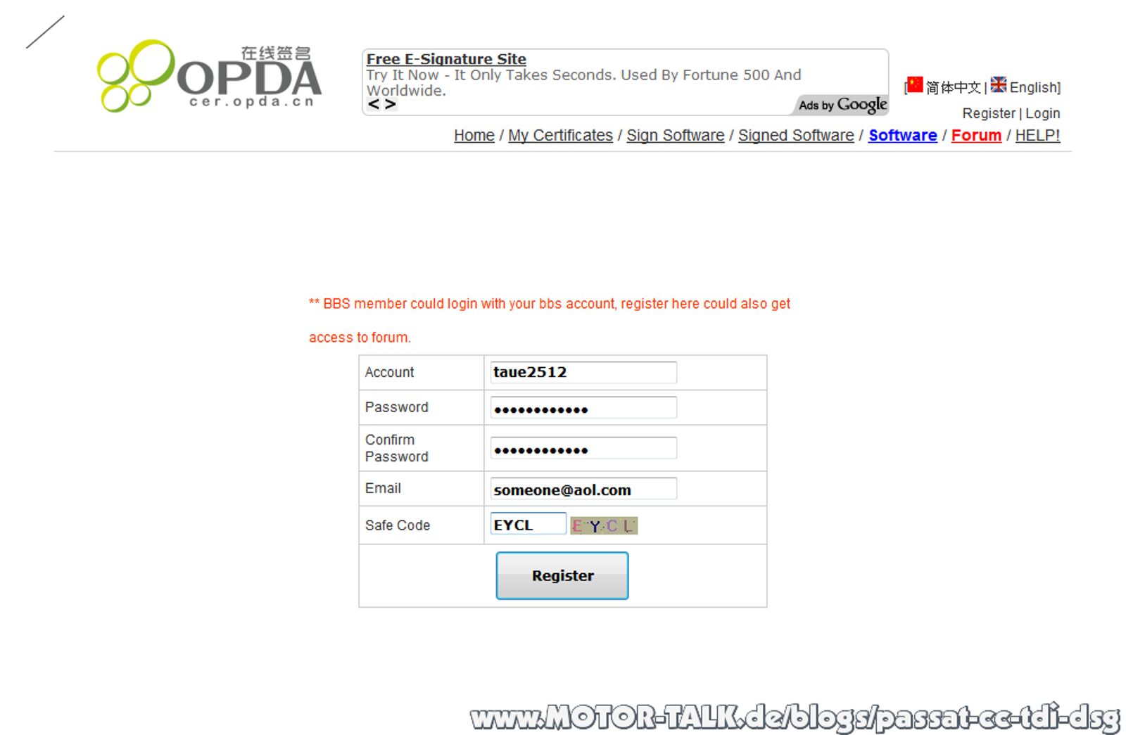

Nun begibt man sich auf eine chinesische Website (http://hi.opda.cn) und eröffnet dort ein kostenloses Benutzerkonto. Keine Angst, das ist alles legal und 100%ig vertrauenswürdig. OPDA ist ein Zusammenschluss der Software-Entwickler, die für Symbian Programme schreiben.
Dort wie gesagt erst mal ein Benutzerprofil anlegen, durch Aufruf des folgenden Links:
http://cer.opda.cn/en/?module=index&action=register
[bild=1]
Usernamen, Passwort, eMail-Adresse und zur Bestätigung das Captcha eingeben und auf „Register“ klicken.

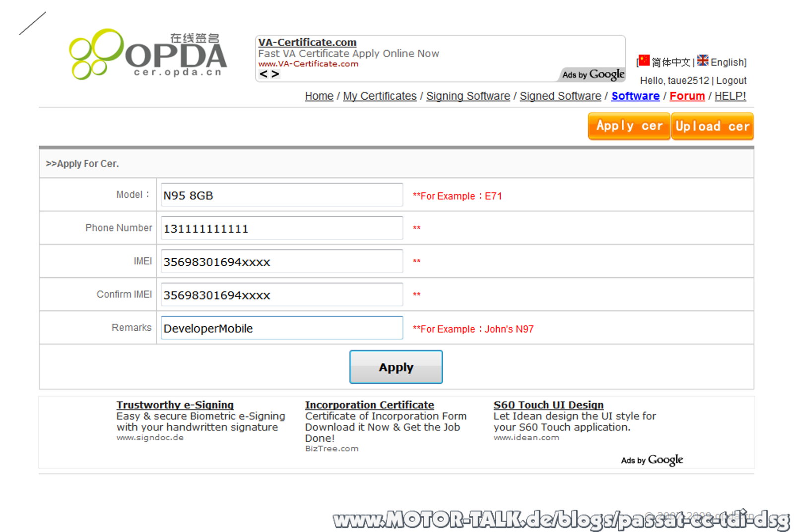

http://cer.opda.cn/en/?module=certificate&action=apply
auf die Zertifikats-Beantragungsseite.
Im nächsten Schritt gibt man dann die genaue Modellbezeichnung des Telefons, ein. Aber nun müssen wir leider ein wenig lügen, denn als Telefonnummer muss eine „gültige“ chinesische Rufnummer eingegeben werden. Da Mobilnummern in China immer 11-stellig sind und entweder mit 13, 15 oder 18 beginnen gibt man hier z.B. „13111111111“ ein.
So, weiter zur Eingabe der vorhin notierten IMEI aus dem letzten Schritt. Diese wird zur Bestätigung gleich zwei Mal eingegeben.
In der letzten Textbox können wir noch einen weiteren Freitext hinterlegen, z.B. was Offizielles wie „DeveloperMobile“.
Und das Ganze dann mittels „Apply“ zur weiteren Verarbeitung nach China geschickt.
[bild=2]
Jetzt heißt es warten! In meinem Fall hat die Erstellung der Zertifikate knapp 20h benötigt!

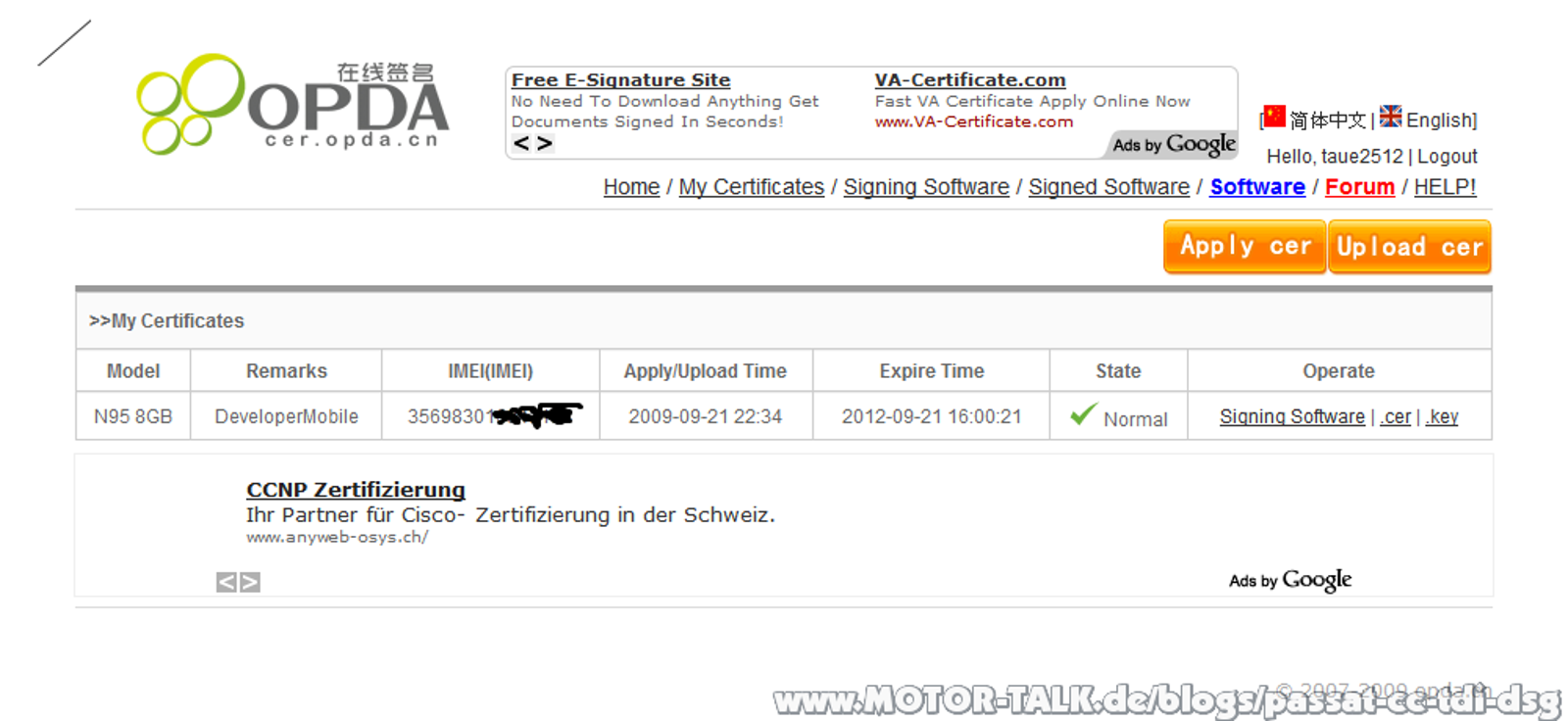

Von Zeit zu Zeit deshalb mal auf der Seite mit seinem Benutzerkonto einloggen und den Status der Zertifikatserstellung überprüfen.
[bild=3]
Wenn in der Spalte „Operate“ Links zu .cer und .key Files auftauchen, können wir nun bereits erfolgreich sogenannte „unsigned“ Anwendungen auf unserem eigenen Telefon mithilfe dieser speziell für das eigene Telefon erstellten Zertifikate installieren. Dazu laden wir diese beiden Dateien in ein Verzeichnis unserer Wahl runter.

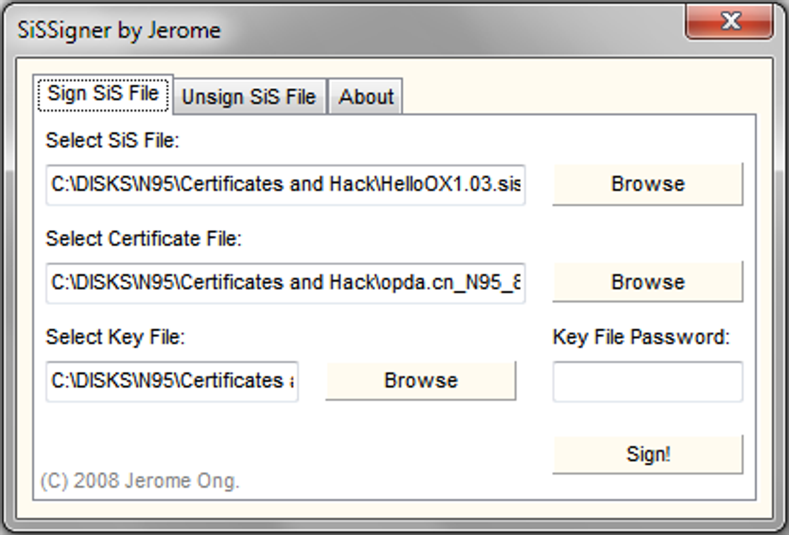

Selbst ist der Mann (oder die Frau)! Nun nehmen wir das kleine Freeware-Utility „SIGNER.EXE“ zur Hand, welches ich ganz unten auf dieser Seite ins Archiv gepackt habe (keine Angst, es ist 100%ig überprüft und virenfrei). Für den nächsten Schritt müssen wir nun die in der ZIP Datei enthaltene Datei namens „HelloOX1.03.sis“ mit dem eigenen Zertifikat signieren, damit das Telefon diese auch zur Installation annimmt. Wer möchte kann mal versuchen, wie das eigene Telefon auf einen Installationsversuch dieser unsignierten Datei reagiert. Sollte das klappen, habt ihr bereits eine gepatchte und offene Firmware auf Eurem Gerät.
Normalerweise geht dies jedoch nicht, aber das signieren geht zum Glück sehr einfach.
Wir wählen in der „SIGNER.EXE“ die Funktion „Sign SiS File“ mit den Tabs aus, bestimmen im ersten Dialogfeld die zu signierende SiS oder SiSX-Datei und fügen in den beiden anderen Feldern einfach unsere beiden Dateien mit der Endung .cer und .key hinzu. Das Feld „Key File Password“ bleibt leer.
[bild=4]
Jetzt nur noch auf „Sign!“ geklickt und eine Sekunde später haben wir eine für unser Telefon installationsbereite Datei. Weil wir diese für unser Telefon mit unserem persönlichen Zertifikat inklusive unserer IMEI signiert haben, lässt sich dieses File nun auch auf keinem anderen Telefon installieren, dazu muss erst wieder die Signatur entfernt werden – aber auch dieses Feature beherrscht zum Glück die „SIGNER.EXE“.
