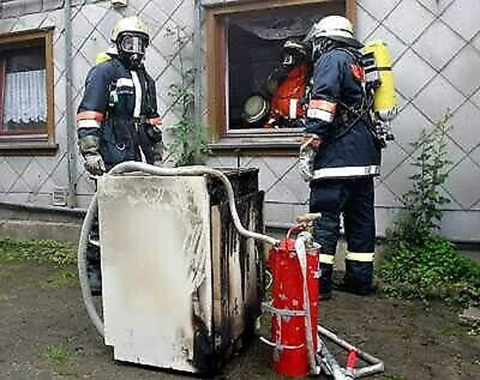

Angefangen hat alles mit der Geschirrspülmaschine: Ich weiß, man sollte nie aus dem Haus gehen, wenn noch irgendwo elektrische Geräte laufen – aber der Morgen auf dem Weg in den spanischen Kurzurlaub was schon stressig genug – und so kam es das wir trotzdem in überstürzter Eile das Haus verließen, da das Spülprogramm mittlerweile in seinen letzten geschätzten 10 Minuten angelangt war. Das irgendwas hakte, merkten wir bei unserer Heimkehr, die blöde Pumpe von dem Teil hat wohl 6 Tage (und Nächte) lang durchgepumpt und nun pumpt sie gar nichts mehr. Geschirrspülen erfolgt nun also bis auf weiteres manuell.

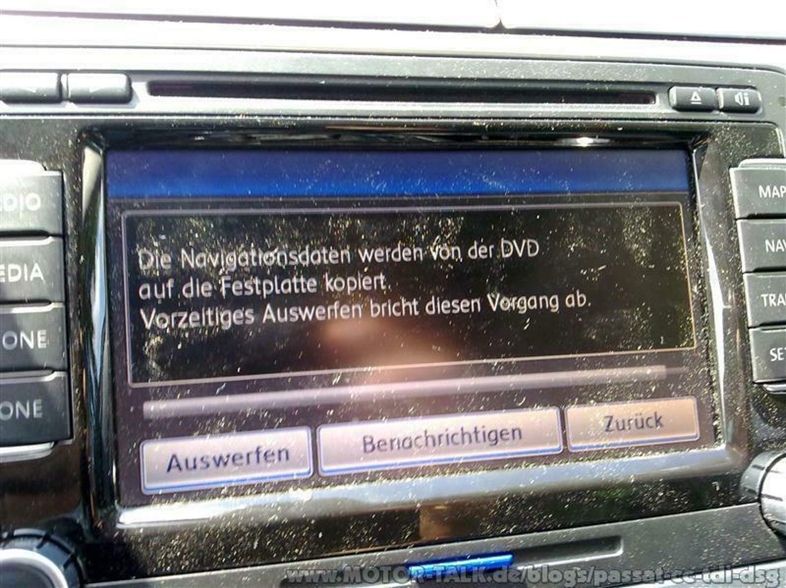

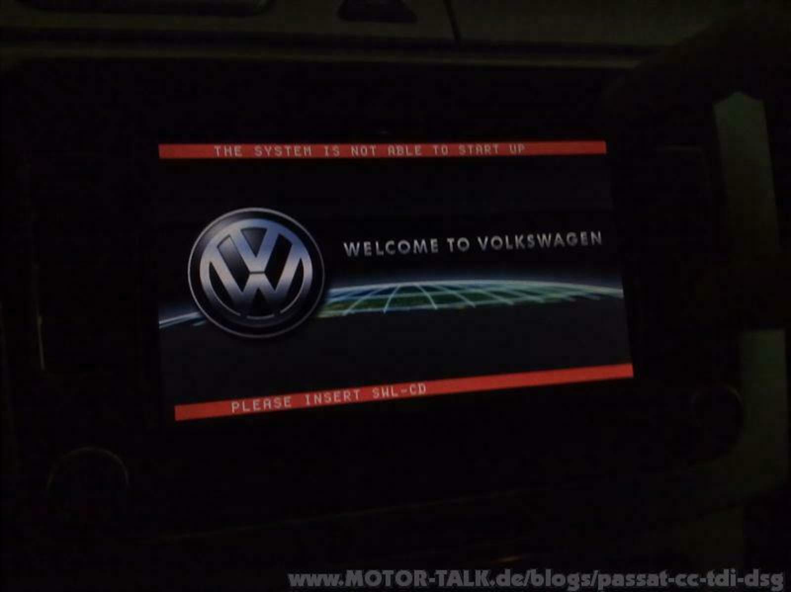

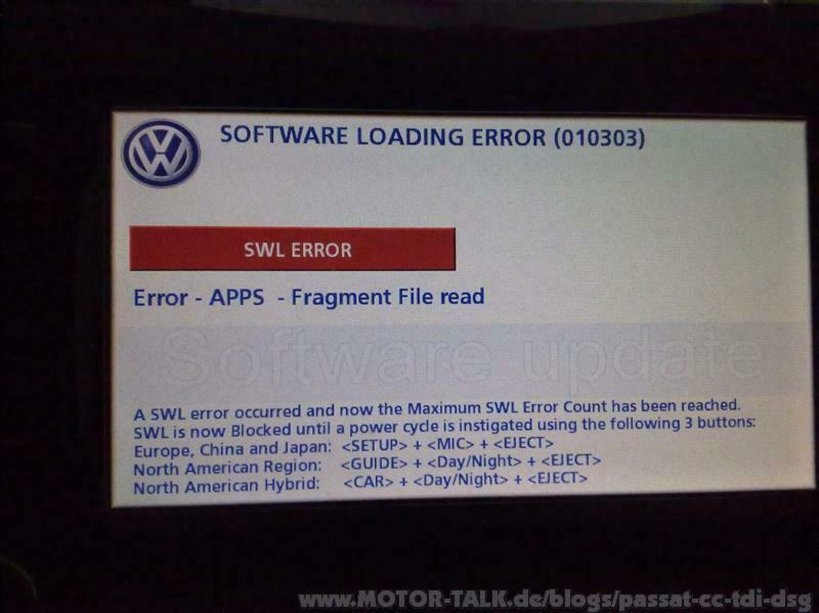

Eines Morgens auf dem Campingplatz südlich von Barcelona jedoch hörte der Boot-Loop des RNS510 nach längerer Standzeit des Autos aus heiterem Himmel auf und das Gerät verlangte mit zwei roten Balken nach einer SWL-CD. Für einen Bekannten hatte ich eine 27xx-CD im Auto rumliegen und ich versuchte mein Glück. Da ich allerdings keinen Laptop dabei hatte, konnte ich nicht überprüfen ob es sich bei besagter CD um einen Patch oder eine Komplettinstallation handelte. Nach Murphy’s Gesetz war es natürlich nur ein Patch und es kam wie es kommen musste: Beim einspielen versuchte die CD nun vermeintlich kaputte Files im RNS upzudaten und das Update brach mitten drin mit einem Fehler ab. Tolle Wurst!
[bild=3]
Ich zog mir mit einem geliehenen Laptop per Campingplatz W-LAN die ursprüngliche Firmware 2660 von der heimischen Festplatte auf einen CD-Rohling, wollte diese einspielen und natürlich meckerte das RNS, das ein Downgrade von 27xx runter auf 2660 nicht zulässig sei.

Da aber ein Totalupdate gemacht wurde, waren die installierten Karten und alle MP3 futsch. Rapidshare ist Dein Freund und irgendwann frisst auch das sturste RNS eine solche Sicherheitskopie – wenn man nur vorher dran denkt die jungfräuliche Festplatte durch das umkopieren von MP3 von der SD-Karte zu „aktivieren“.
[bild=4]
Das blödeste aber ist das alle Einstellungen, die ich in der Vergangenheit mühsam in Sachen Radio per VCDS vorgenommen hatte, nun futsch waren: Kein Titelsprung über die Lenkradtasten und keine Kommunikation des RNS mit der MFA+, ganz zu schweigen von der Sprachsteuerung (die hatten aber eh eine alte Firmware ohne dieses Feature aufgespielt). Also, wegen der Sprachsteuerung war wieder mal updaten – diesmal auf „Nummer sicher“ auf die Version 2670 - und anschließende Neuprogrammierung der Lenksäulenelektronik und des RNS per VCDS angesagt.

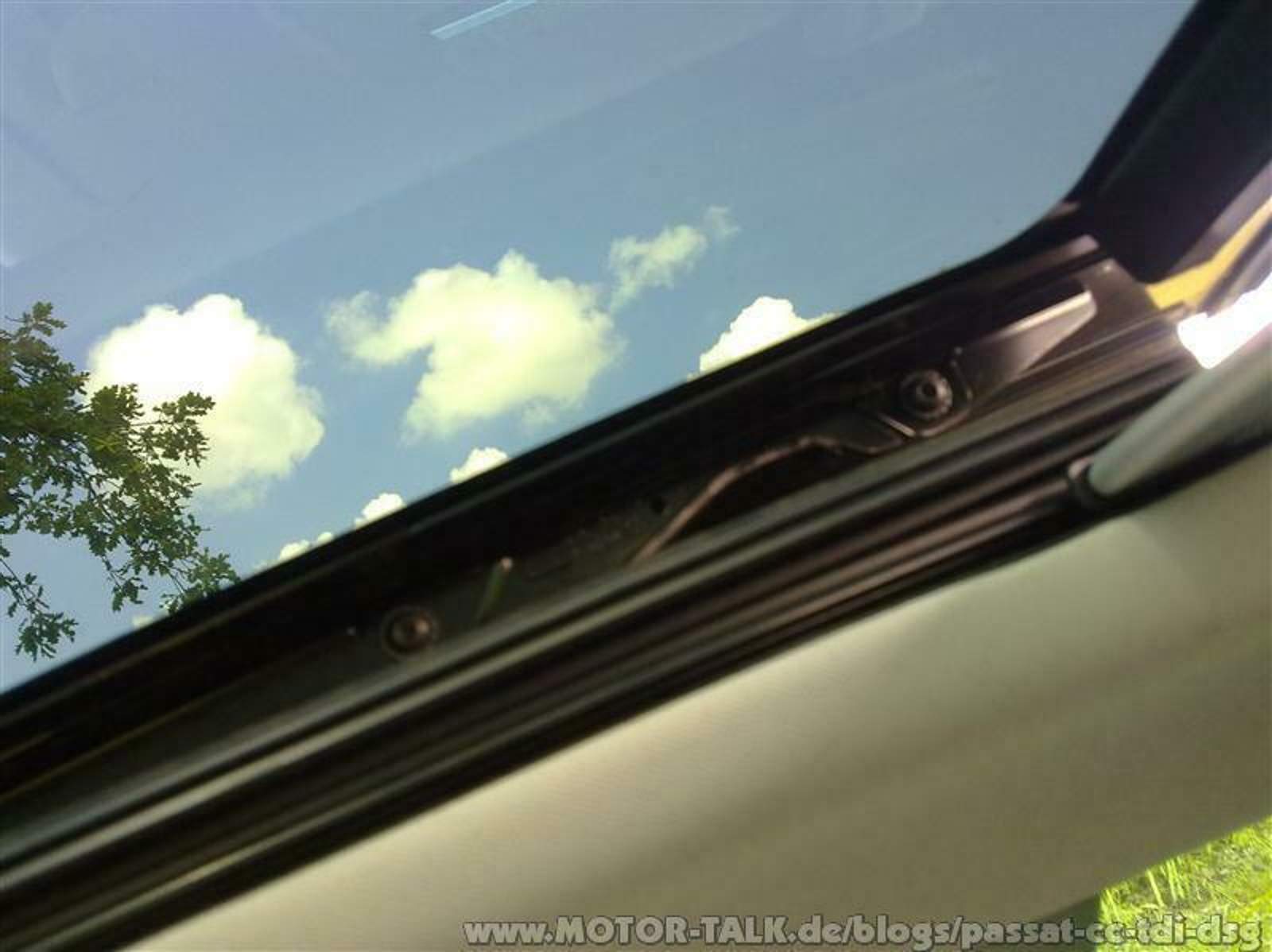

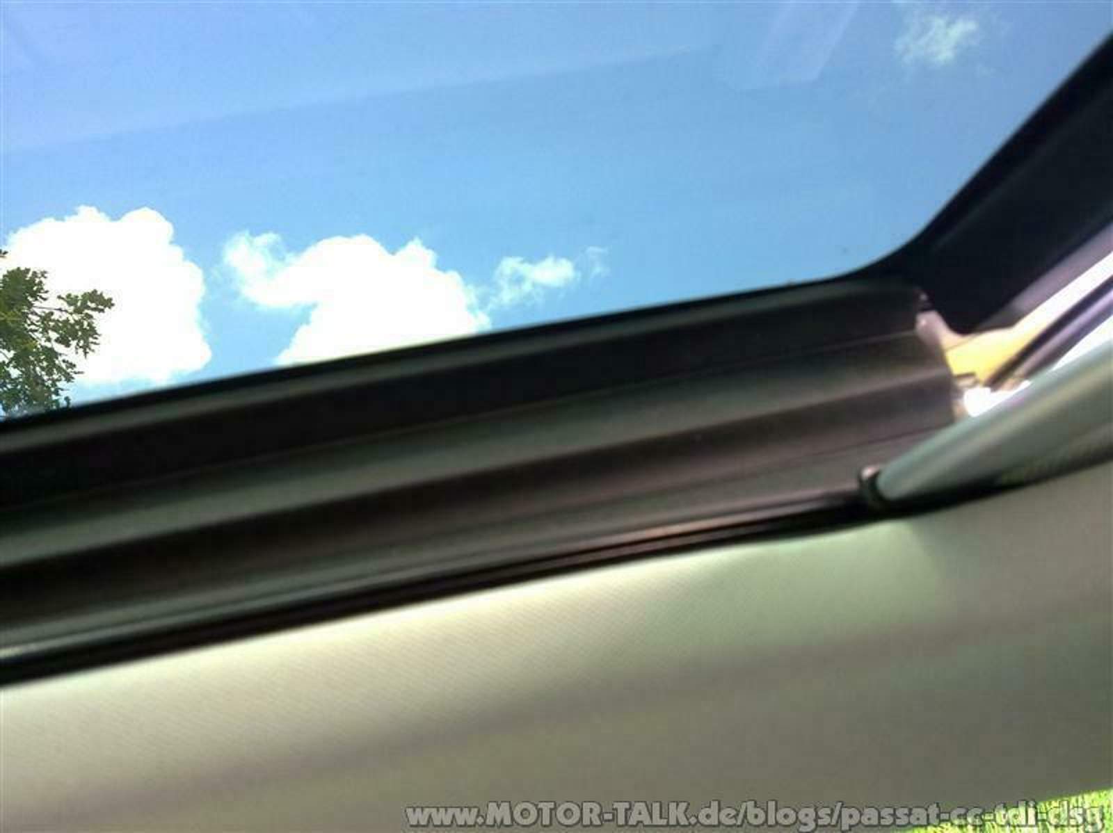

In Anbetracht der Serviceleistungen und der Reparatur des RNS 510 sind die 260 EUR Inspektionskosten sicherlich gut investiert gewesen. Ein kleiner Abstrich in puncto Arbeitsqualität – wobei ich nun nicht sagen kann ob das evtl. von den „Scheibenwechslern“ verursacht wurde – war die Tatsache das die Techniker vergessen hatten die beiden Balg-Innendichtungen des Panoramadaches wieder richtig zu befestigen.
Das kann man aber zum Glück in wenigen Sekunden selbst beheben.
