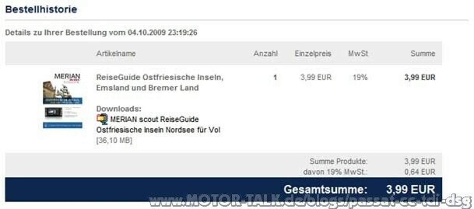

KAUFEN UND INSTALLIEREN
Der eigentliche Bestellvorgang ist sehr kurz und schmerzlos, wer seinen Favoriten unter den allein 37 ReiseGuides für Deutschland und den vielen anderen ausländischen Destinationen gefunden hat, legt diesen in den Warenkorb und zahlt die fälligen EUR 3,99 am einfachsten per Kreditkarte.
Die Bestellabwicklung erfolgt dann durch die Firma Libri.de, von denen man gleich zwei Mails bekommt: Eine mit den persönlichen Logindaten für die MERIAN Shopseite, und eine Bestellbestätigung. Einen Tag später kommt dann auch noch die obligatorische Rechnung.
Anstatt das aber nun ein direkter Downloadlink in der eMail enthalten ist, muss man sich erst einmal umständlich mit seinen Logindaten im MERIAN Shop einloggen und sieht dann den Downloadlink unterhalb der Funktion „mein Konto“.
