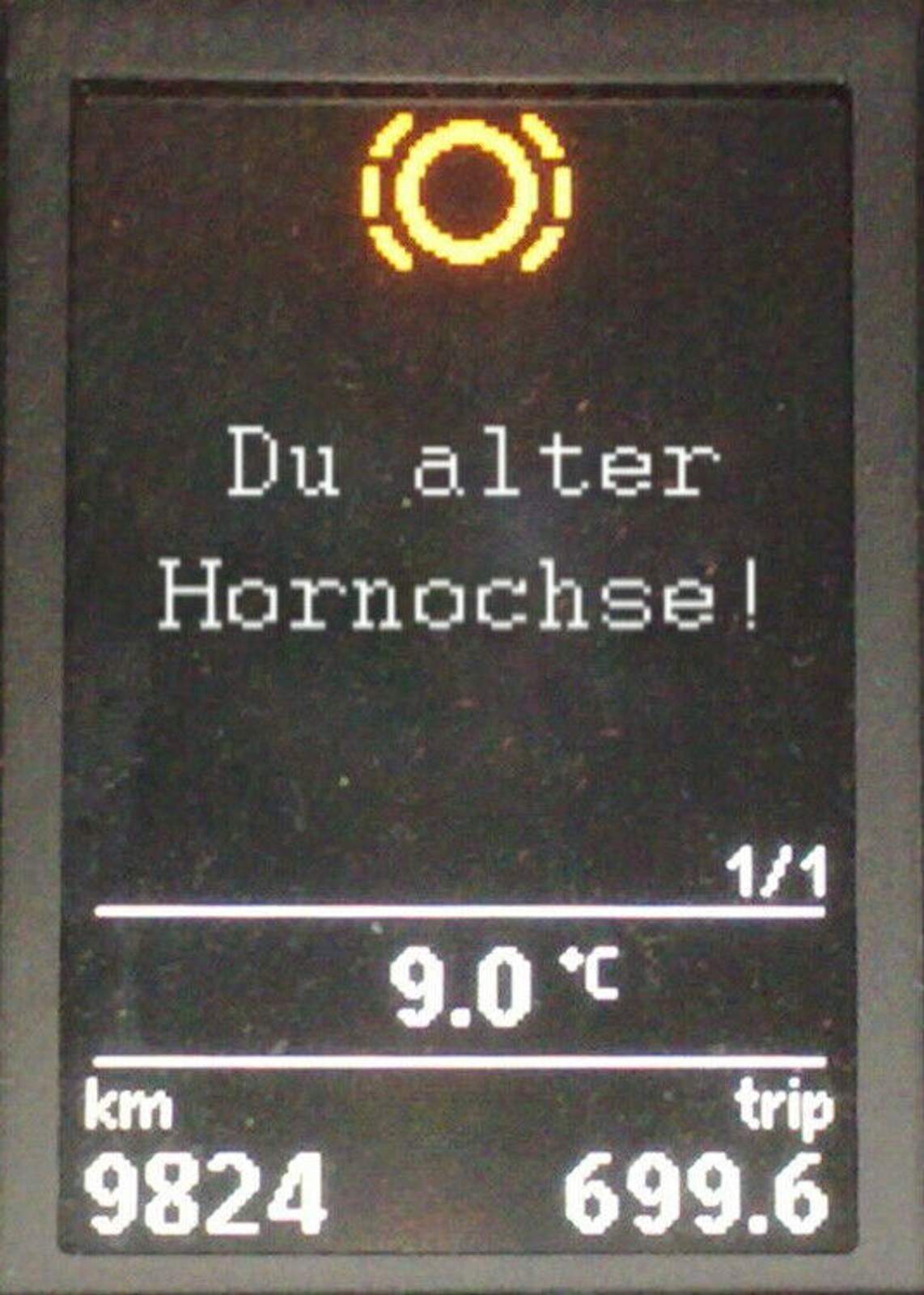

Doch dann tat ich etwas, was ich lieber hätte sein lassen sollen: Da ich wegen meines Bastelprojektes „ADAM“ noch etwas in Sachen ACC und GRA ausprobieren wollte, deaktivierte ich kurzerhand mit VCDS im STG01 unter Punkt 11 die GRA und das ACC durch Eingabe von „16167“. Und genau DAS hätte ich lassen sollen!
Zunächst war denn auch alles okay, aber als ich den Motor erneut startete, hagelte es eine Reihe von Fehlermeldungen. In der MFA wurde „Motorproblem Werkstatt“ angezeigt, während die gelbe Vorglühanzeige beharrlich blinkte. Motorlauf war immer noch okay.
[bild=1]
Also Fehlercodes mit VCDS checken:
  • STG01: 005703 - Check Coding of ECUs on Powertrain Data Bus
  • STG13: 01314 - Engine Control Module / 013 - Check DTC Memory
  • STG13: 00233 - Sensor for Automatic Distance Control Coverage Area Blocked
  • STG14: 01319 - Control Module for Distance Control (J428) / 013 - Check DTC Memory
Ruhe bewahren dachte ich. Vor meinem geistigen Auge stellte ich mich schon mal auf die Situation ein, am nächsten Tag einem VW Werkstattmeister hier in Frankreich mein Problem und dessen Ursache zu schildern.
Ein Strohhalm, an den ich mich jetzt noch klammerte: In VCDS gibt es ja noch einen Code für die Reaktivierung von GRA, also flugs neu verbunden und in STG01 unter Punkt 11 die „11463“ eingegeben.
Tja, das STG akzeptierte diesen Login zwar, aber es änderte nichts am eigentlichen Problem: ACC und GRA waren nach wie vor außer Betrieb. Im MFD-Modus ACC war nur noch „ACC Fehler“ zu lesen.
Scheiße, spätestens jetzt verabschiedete ich mich von gefühlten 250 EUR, die der Spaß bei VW am nächsten Tag wohl kosten würde.
Hey, aber wir haben doch das Internet! Und so schilderte ich mein Problem hier bei MT und in einem VCDS lastigen deutschen Forum (den Link findet ihr hier u.a. im MT-Beitrag).
Und siehe da: Der User „vagtuning“ konnte mir dort im Fremdforum fachgerecht weiterhelfen! An dieser Stelle nochmals vielen Dank.
Die Lösung des Problems ist simpel: Im STG01 unter Punkt 11 einfach „30903“ eingeben und alles funzt wieder wie gehabt.
