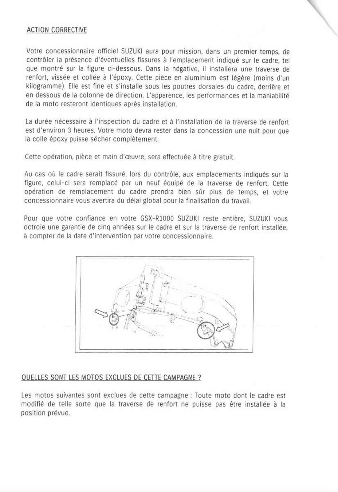

Das Suzuki-Haendlernetz ist hier in Frankreich angewiesen, die betroffenen Motorraeder auf etwaige Haarrisse im Rahmen genau zu kontrollieren. Sollten dort keine Risse sein, so wuerde vorsorglich im vorderen Rahmenteil am Lenkkopflager eine Strebe aus Aluminum mit Epoxydkleber und Verschraubungen - die ca. 1 kg wiegt - zur Verstaerkung angebracht. Natuerlich waeren die Performance und das Handling dadurch nicht eingeschraenkt und dieser Eingriff wuerde maximal 3h dauern und kostenlos sein. Leider muesste jedoch das Bike aber eine Nacht zum aushaerten des Klebers beim Haendler stehen bleiben.
Sollte der Rahmen allerdings Beschaedigungen an den im Schreiben markierten Stellen aufweisen, so muesste der Rahmen komplett gegen einen neuen mit dieser verklebten Zusatzverstaerkung getauscht werden. Was fuer ein Aufwand! Dieser Austausch wuerde sicherlich laenger dauern und der Haendler wuerde dem Halter genauere Infos zu einem solchen Ablauf geben koennen.
Um weiterhin das Vertrauen in die Marke Suzuki staerken zu koennen, wird denn auch gleich 5 Jahre Garantie auf den Rahmen und die zusaetzlich angebrachte Verstaerkung ab dem Einbautag gegeben.
Ausgenommen von diesem Umbau, sind selbstverstaendlich alle Bikes wo ein Einbau der Alu-Verstaerkung aus Platzgruenden nicht (mehr) moeglich oder an denen bereits Umbauten am Rahmen vorgenommen wurden. Dieser Aufruf sei vollkommen freiwillig und keine Pflicht und beeinflusst in keiner Weise die Herstellergarantie - wird nochmals betont.

Die Arbeiten sollen in ca. wie beschrieben durchgeführt werden, jedoch wird keine Bohrung gesetzt, dafür Fräsen wir dann ein wenig.
Wenn ich drüber nachdenke, am popels Omega bekam man nach 10 Jahren auf Kulanz einen neuen Tank, weil er durch gerostet war.
Hier wird mal eben ein Stück Material eingeklebt und man bekommt sage und schreibe 5 Jahre Garantie. Was sind 5 Jahre? Da kann man ja nur froh sein, das man schon 4 Jahre fährt.
