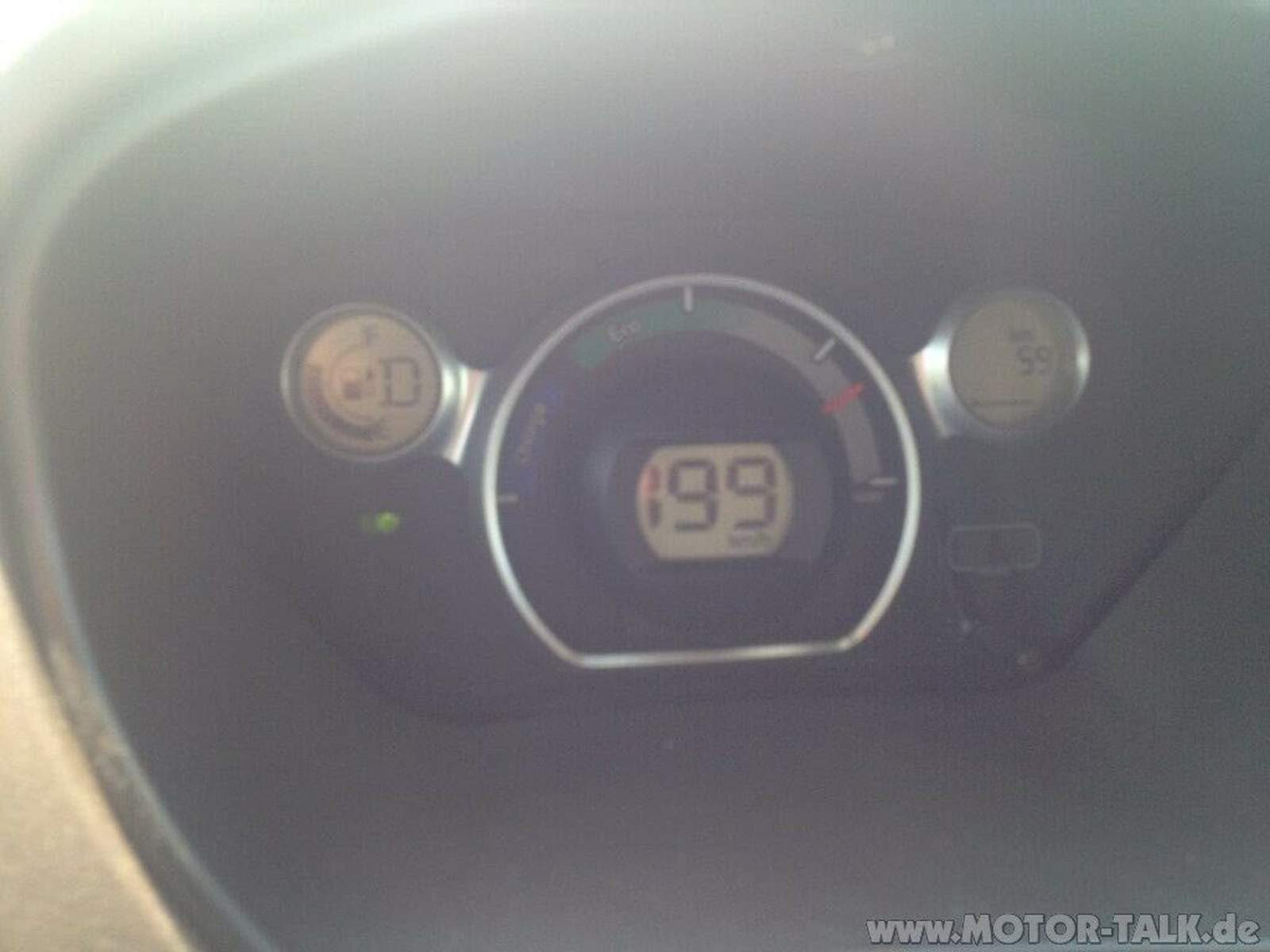

Wer sagt denn das Elektroautos rollende Verkehrsbremsen sind? Ich habe heute bei dem äusserst guten Wetter mal mein China-Clone-PSA-Kabel dazu missbraucht, um an unserem Citroën C-Zero mal auszutesten inwieweit der serienmäßige Vmax-Begrenzer des Motors das Auto in seinem Fahrleistungen beeinträchtigt.
Ich nutze noch einige Tools, die ich noch von meinem Passat-CC-Bastelprojekt "ADAM" übrig hatte, um das Byte in der Motorelektronik, welches für die Begrenzung auf 130km/h zuständig ist ein wenig in die irre zu führen. Will sagen, das Auto ging vereinfacht gesagt auf dem Bus immer von einer viel niedrigeren aktuellen Geschwindigkeit als 130km/h aus - egal in welchem Fahrzustand auch immer. Ein weiteres Ziel war es zu erforschen, ob es mit einfachen (software-)technischen Mitteln möglich ist, die vorgegebenen Beschleunigungsparameter und künstlichen Drosselungen des Motors zwischen 0 und 50km/h ebenfalls aufzuheben und was genau und ob ein solcher Eingriff positive Vorteile mit sich bringt.
Vorweg: Die Leistung des lediglich 35kW starken Permanentmagnet-Synchron-Motors reicht für keine Beschleunigungsekzesse mit durchdrehenden Reifen aus!
Die gute Seite: Die Abriegelung beim C-Zero erfolgt wirklich einzig und allein über die Vmax und nicht über die maximale nominelle Drehzahl des Motors von 8.000U/min!
Bei den normalen 130km/h liegen bei meinem C-Zero so um die 7.300 Touren am Motor an, eine kleine Bergabfahrt kann hier nur unwesentlich die Vmax auf circa 155km/h kurzfristig anheben. Durch das aktivieren des "Overrides" hingegen kam ich heute auf Tachoanschlag von ~200km/h. Warnhinweis: Don't try this at home!
[bild=1]
Erzielbar war dieser Wert aber ehrlich gesagt wirklich nur bergab, denn der Motor drehte kurzzeitig rauf bis auf 9.150U/min, was immerhin 1.150U/min über der Maximaldrehzahl liegt! Ernsthafte Schäden sind nicht auszuschließen und deshalb tat ich dies auch nur für eine sehr kurze Zeit. Im flachen Gelände waren immerhin noch gut 175km/h drin, was den Motor auf ca. 8.650U/min hinauf trieb.
Da sich das Auto ab +170km/h sowieso vom Fahrverhalten und von der Straßenlage her sehr nervös anfühlt und ein derartiger Eingriff nach StVZO in den meisten Ländern illegal ist (erlöschen der BE), verbleibt als Fazit zu sagen das die Vmax-Freischaltung am C-Zero, i-MiEV in iOn einem wirklich herzlich wenig bringt.
Interessant war es aber schon mal die wirkliche Vmax anzutesten. Ich persönlich hätte nicht an diese erzielbaren Leistungen gedacht, da kann man ja fast im nächsten Jahr als Elektroauto bei Pike's Peak abräumen - in Anbetracht der hochgezüchteten Werkskonkurrenz allerdings nur in der Kategorie Downhill versteht sich!

Seltsam... was hat der denn für ein Getriebe verbaut?
Ich ging von einem Gang aus und dann kann man ganz einfach linear rechnen:
9150/7300*130=163
8650/7300*130=154
Mit 180 Nm können die Räder nicht durchdrehen, schließlich fährt er verglichen mit einem Benziner im 3. Gang an. Ab 250 bis 300 Nm könnte ich mir vorstellen, dass es klappt. Letztendlich hat er Heckantrieb was die Traktion noch verbessert. Müsste man sich einmal genau ansehen.
Wirklich neue Erkenntnisse sehe ich hier nicht. Ich denke nur, dass die Elektronik ab 130 km/h nicht mehr so ganz genau die richtige Geschwindigkeit anzeigt. 😉
Miss das mal mit Navi nach und dann meld dich hier nochmal. 😛 😮
Echte 170 km/h, vielleicht packt der das, dafür reichen die knapp 70 PS auch aus, aber 199?
Nur nach Tacho. 😎

Klar kann der bergab noch mehr schaffen. Da bin ich auch schon echte 20 km/h laut Navi über der angegebenen Höchstgeschwindigkeit gefahren.
Was die Leistung von Elektomotoren angeht, ist diese ohnehin nicht wirklich begrenzt.
Mehr Strom und das Ding bringt mehr Leistung. Von konstruktiver Seite könnte es sein, dass er einem abbrennt oder auseinanderfällt, logisch, aber theoretisch geht da schon mehr als beim Verbrenner (da reicht es nunmal nicht, wenn man einfach mehr Sprit in die Brennräume bringt).
Von der Programmierung und der Idee klingt das ganze schon interessant und verdient meine Hochachtung, aber was bringt eine Anzeige von 199 km/h, wenn man auch einfach extrapolieren kann, dass das nie und nimmer diese 199 km/h waren?
Für meine Begriffe ist das ganze Autochen wohl derart verwirrt gewesen von der Aktion. 😕
Das Bild allein ist auch bezeichnend, da brauch ich auch nur die Räder aufbocken und Vollgas geben. Mir fehlt da einfach der Beweis und nein, ich verlange nicht, dass da jetzt auf Teufel komm raus mit dem Handy in der Hand und dem Navi im Blick bei 180 km/h auf der Autobahn ein Vollgasvideo produziert wird.

Ich finde es nur seltsam, dass taue2512 die lineare Beziehung aus Geschwindigkeit und Drehzahl nicht hinterfragt hat. Das ganze liest sich famos und toll, aber es kann nunmal nicht sein.
Auch die Maximalleistung von 35 kW passt nicht. 49 kW sollten es sein, von 2.500 bis 8.000 U/min, aber auch ein E-Motor hat einen Leistungsabfall bei höheren Drehzahlen.
