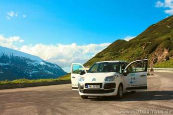

Das Rallye-Einsatzfahrzeug, der schneeweiße Citroen C3 Picasso 100% electric wurde erst kurz vor der Rallye fertig, der Umrüster ist das Citroen-Autohaus Zwinzscher im ostdeutschen Altmittweida in der Nähe von Dresden, von wo wir auch seinerzeit unseren privaten Citroen C-Zero bekommen hatten.
[bild=1]
Da es sich bei dieser Umrüstung quasi um einen Erstversuch und den derzeit wohl weltweit einzigen C3 Picasso vollelektrisch handelte, befand sich der Wagen während unserer Rallyeteilnahme sozusagen noch in einem absoluten Beta-Stadium. Das Batteriemanagementsystem-Anzeigemodul war noch nicht befestigt und da wo seinerseits einmal der Schaltknüppel aus dem Mitteltunnel ragte, befand sich nun ein tiefes Loch. Aber diese Mängel sind ja nur kosmetischer Natur.
[bild=2]
Auch aus technischer Sicht war noch einiges unfertig, denn in Ermangelung der Zeit war auch noch nicht einmal ein vernünftiges CAN-Emulator-Modul in den Wagen integriert worden, das die verschiedenen Fehlermeldungen auf dem Fahrzeugbus unterdrücken hätte können. Somit leuchteten am Armaturenbrett permanent irgendwelche Warnleuchten auf und wir mussten uns notgedrungen ohne Servolenkung und ESP zur Rallye in die Alpen begeben. Und manchmal stieg das BMS auch gleich ganz aus, was einen Motor-Neustart zur Folge hatte - langweilig wurde uns deswegen nie als "Testfahrer".
