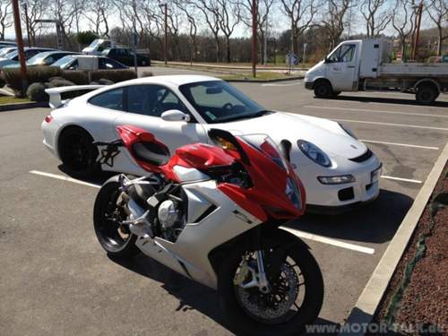

Eigentlich sollten Kenner und Motorradexperten beim erklingen des Namens MV Agusta wohlwollend mit den Zungen schnalzen. Doch es scheint ganz so als ob die ehemalige italienische Edelschmiede sich ganz langsam ins Abseits mit ihren neuesten Modellen manövriert. Der Gründe dafür scheinbar eklatante Qualitätsmängel.
[bild=1]
Die Motorradfachpresse freute sich bereits sehr als die ersten Vorankündigungen der neuesten „Low-Budget“-Version der Italiener, die davor eher durch innovative Sportmotorräder jenseits der 30.000€-Grenze auffielen, kundgetan wurden. Die F3 sollte mit ihrem 3-Zylinder-Motor und 675ccm Hubraum für ein sehr gutes Leistungsgewicht sorgen: Knapp 130 PS bei 173kg Trockengewicht zu einem Preis von 12.400€.
Doch was man als frischgebackener MV Agusta-Fahrer alles so erlebt, entbehrt allen vergleichen: Wie bei jedem neuen Produkt gab es erst mal ein paar größere Verspätungen in den Lieferfristen – aber irgendwann war endlich der große Tag gekommen: Die MV stand abholbereit beim Konzessionär im rund 400km entfernten Marseille.
Das Unglück nahm von da ab unaufhaltsam seinen Lauf:
Bei der Abholung bereits erste kleinere Öl-Lecks im Bereich des Lichtmaschinengehäuses auf der linken Seite. „Das könnte vom Motorentest kommen“, den MV Agusta angeblich während des 30-Minütigen Testlaufs in der Produktion mit jedem Motorblock veranstaltet, versicherte der Händler beschwichtigend. Nach Aussage des Herstellers wird dort auch wirklich jeder Motor vor dem Einbau in den Rahmen dieser Prozedur unterworfen, dazu kam das das nagelneue Motorrad bereits 10km auf der Uhr hatte.
[bild=6]
Die Rücktour stellte sich alsbald schnell als Tortur heraus: Trotz Berücksichtigung aller Einfahrregeln zeigten sich nach diesen ersten 400km schnell weitere Öl-Probleme: Statorgehäuse, Unteres Kurbelwellengehäuse und – besonders Besorgniserregend – ein sehr großes Öl-Leck zwischen Motorblock und Zylinder, da offenbar an einer Stelle mit Dichtungsmasse gespart wurde und fast das gesamte Öl ab 5.000 U/min schnell einen Ausweg in Richtung Hinterreifen fand.
[bild=7]
MV Agusta zeigte sich zwar einsichtig und tauschte den Motor komplett, 5.000€ (zzgl. MwSt.) kostet so ein Spaß. Und zum Glück noch alles auf Werksgarantie. Wieder 400km zurück nach Marseille zum Händler und die schnelle Erkenntnis, dass am Motorrad so gut wie alle Schrauben mit dem falschen Drehmoment angezogen waren - werksseitig! Zudem schauten überall Kabel hervor, denn deren Verlegung war alles andere als „sauber“.
[bild=4]
Nach ein paar Kilometern wieder Probleme, relativ starkes Öl-Leck am Getrieberitzel und offenbar Abstimmungsprobleme in der Elektronik. Das Standard-Mapping der F3 zeigte ein sehr eklatantes Leistungsloch bei knapp 4.000 U/min, gepaart mit einem kontinuierlichen metallischen Schepper-Klang und einer darauffolgenden – wegen des elektronischen Gasgriffs (Drive-by-Wire) nur schwer beherrschbaren – explosionsartigen und gefährlichen plötzlichen Leistungsentfaltung ab 8.000 U/min.
Dieses Problem wurde zumindest teilweise durch die Programmierung einer neuen Kennlinie behoben, der metallische Klang und der schwer zu dosierende Gasgriff bei höheren Drehzahlen verblieben allerdings.
Den Alltag des Fahrers bereicherte die MV Agusta F3 seitdem mit plötzlichem Motorabsterben, bevorzugt an roten Ampeln.
Dann der Schock: MV rief alle Motoren für eine technische Änderung am Silentblock der Kupplungsstange zurück – selbstverständlich wurde dieses kleinere „Problem“ bei einem der nächsten unplanmäßigen Werkstattaufenthalte ebenfalls gleich miterledigt. Massive Ölverluste wurde zwar eingedämmt, aber dafür spielte nun die Elektronik verrückt. Die Ganganzeige hing meistens immer einen Gang hinterher (dafür wird es wohl bald den nächsten Rückruf geben).
[bild=3]
Und da die MV Agusta F3 so herrlich inkontinent war, was das Öl anging so zeigte sie sich alsbald noch viel kreativer: „Fertigungstoleranzen“ - nennen wir sie mal besser „Qualitätsmängel“ im vorderen Bereich des Rohrrahmens sorgten schnell dafür das Wasser bei Regenfahrten in die Rohre eindrang und sich – nachdem es dort in den Rohren einige Zeit lustige Farben angenommen hatte - mit einem Schwall beim Bremsen auf die vordere Gabel ergoss. Das führte zu hässlichen Rostflecken, und das bei einem nagelneuen Motorrad.
[bild=9]
Weitere Kleinigkeiten wie der Verlust von Lüftungsgittern der Verkleidung fallen bei so viel Fehler-Kreativität überhaupt nicht mehr groß ins Gewicht.
[bild=5]
Kurzum, der neue Motor hatte knapp 3.000km gelaufen, das Motorrad stand insgesamt 6 Monate beim Händler.
In Anbetracht all dieser Probleme und bei einiger Suche in Foren, wo sich ähnliche statistische Häufungen in puncto Fehlern beim selben Modell finden lassen kann man eigentlich nur noch sagen das die Edelschmiede MV Agusta zwar das Marketing-Bremborium und den Hype um die Marke 1A beherrscht, die Qualität der F3 dabei aber aus eigener Erfahrung auf der Strecke bleibt. Und bei der hohen Anzahl von Fremdzulieferern, sind ein Großteil der gemachten Negativerfahrungen bestimmt keine Probleme die sich als „0-Serien-Fehler“ entschuldigen lassen. Eventuell sollte MV auch einfach nur mal die Vorauslieferungs-Testmannschaft im Stammwerk komplett austauschen?
[bild=8]
Gerade wegen der vielen Probleme hege ich arge Zweifel an der Langlebigkeit der geschmiedeten Kolben, der Titanauspuffanlage und des Motorblocks an sich. Beweist das eventuell die These, dass die ehemals sündhaft teuren MV’s doch eher etwas für Sammler sind und nicht im Alltagsbetrieb gefahren werden möchten?
Die MV ist jetzt beim Händler gegen eine Ducati 848 getauscht worden - hoffentlich eine stressfreiere Alternative.

Also MV mag zwar viele Probleme haben, aber undichte Drillinge hab ich noch keine gesehen. Und glaube mir, es sind schon viele durch meine Hände gegangen.
-Das metallische Scheppern solltest du aber im Auge behalten, denn beim 675er wird dir bald ein Ventil deine schönen Kolben zerstören. Also am besten vor Garantieende den Motor noch zu Schrott fahren. :-)
-Absterben bei roter Ampel? Bemühe mal deinen Händler. Das ist nur eine falsche Grundeinstellung der Leerlaufluft
-Für die Ganganzeige ist ein neuer Sensor verfügbar. (richtiger Poti) Der Alte war nur ein simpler Massekontakt mit verschiedenen Widerständen.
- Die Kupplung vibriert extrem? Bestehe auf einen neuen Kupplungskorb. Die Alten waren sehr schlecht feingewuchtet.
-Rost aus Rahmenrohr? Bist du dir sicher nicht ein Modell der Nullserie zu fahren? Die Rahmenlackierung und Verarbeitung aller Metallteile ist erstklassig. Selbst beim grössten Putzmuffel und Regenfahrer rostet da eigentlich nix.
-Die Muttern am Hinterrad bitte auf Drehmoment prüfen. Gerade die Kettenradseite wird manchmal locker auf den ersten Kilometern. Das könnte die Ursache für den Bruch sein.
Generell rate ich von den 675ern ab. Die 800er Drillinge sind deutlich robuster und haben auch nicht solch extrem mechanischen Laufgeräusche und Vibrationen. Besondre Motorenauswahl betreibt MV scheinbar bei der Tourismo Veloce, denn deren Motor zeigt schon fast japanische Laufkultur.
