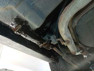

Tue Oct 04 14:19:56 CEST 2022    |    ToledoDriver82

Tue Oct 04 17:37:09 CEST 2022    |    PIPD black
Warum denn Seilfett?
Ich muss sagen, dass mir das „Geschmiere“ bzw. das Ergebnis mit Brunox Epoxy und Brantho 3in1 sehr gut gefällt. Trotz Pinselarbeit.
Tue Oct 04 17:42:42 CEST 2022    |    ToledoDriver82
Bei dem fang ich nicht an den ganzen alten Mist zu entfernen,entrosten und dann Lackaufbau....so schön ist die Arbeit nun auch nicht,das ich mir das öfters freiwillig antue 😉
Tue Oct 04 17:42:53 CEST 2022    |    bronx.1965
Ich kann mir da auch keinen Reim drauf machen. Das wäre mir zuviel "geschmadder".
Dann lieber das "Geschmiere" mit dem von dir beschriebenen Ergebnis.
Ist in der Haltbarkeit für mich auch dauerhafter.
Tue Oct 04 17:44:35 CEST 2022    |    bronx.1965
Also du "frierst" den Rost damit quasi ein? Ich will nur den Gedanken dahinter verstehen. Und das hält über den Winter?
Tue Oct 04 17:44:51 CEST 2022    |    ToledoDriver82
Ich hab ja beim Coupe auch mit 3in1 gearbeitet und bin von dem Zeug auch überzeugt....seh aber den Aufwand bei dem nicht gerechtfertigt,dann lieber immer mal etwas nacharbeiten,der ist ja eh nicht in einem erhaltenswürdigen Zustand
Also, du "frierst" den Rost damit quasi ein? Ich will nur den Gedanken dahinter verstehen. Und das hält über den Winter?
In etwa....die rostigen Stellen bissel vom losen Mist befreien,aber nicht großflächig den Unterbodenschutz entfernen,mit Owatrol "versiegeln",das zieht auch schön ein und dann kommt praktisch ne Ladung Seilfett drauf damit das ganze nochmal vor Wasser geschützt ist
Tue Oct 04 17:46:25 CEST 2022    |    PIPD black
Hmmm….was wäre denn bei der Arbeit anders als jetzt? Losen Kram mußt du eh entfernen und einmal grob drüber bürsten, sofern man rankommt. Ansonsten pinselst oder sprühst du auch nur auf die betreffenden Stellen. Und dann eben statt Seilfett das Brantho. Macht für mich unterm Strich keine Mehrarbeit. Aber evtl. Sehe ich irgendwas nicht richtig.
Tue Oct 04 17:50:24 CEST 2022    |    ToledoDriver82
Wenn ich es wirklich richtig machen wöllte,dann nur so...alles runter bis auf Blech damit auch nichts verstecktes übrig bleibt,Oberflächenrost entfernen bzw größere Sachen schweißen,dann Owatrol für die ganz Stellen wo mehrere Bleche zusammen kommen und dann Lackaufbau mit 3x 3in1 (alternativ 1x Nitrofest) und zum Schluss durchsichtigen UBS
Aber liegend unterm Auto ist das komplette entfernen mit Tank raus usw eine echte sch.... Arbeit,so lange will ich den gar nicht erhalten das sich der Aufwand lohnt.....beim GV mach ich es dann so wie beim Coupe,da hab ich schon alles da,sobald der geschweißt ist kanns losgehen.
Tue Oct 04 17:54:08 CEST 2022    |    PIPD black
Ja gut, für richtig und ewig, runter aufs Blech. Aber das brauchst du ja bei deiner Winterschlampe und ich für den Fiesta nicht. Da gehts nur um Lebenszeitverlängerung. Also grob reinigen, Zeug druff und fertig.
Tue Oct 04 17:55:42 CEST 2022    |    ToledoDriver82
Eben und deswegen nur den losen Mist ab,reichlich Owatrol drauf und dann Seilfett...geht fix ohne große Wartezeiten und der Aufwand ist sehr gering...hält bis zum nächsten TÜV,dann wird die Sache neu bewertet.
