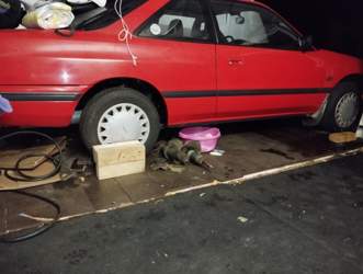

Unverhofft kommt oft.....ich glaube das hatten wir schon mal 😛 aber oft läuft es anders als gedacht 😉
Seit 2015 fuhren wir den Astra F,als Nachfolger für den Desaster Benz und schneller Ersatz da ein Auto nötig war um auf Arbeit zu kommen. Es war trotz aller Probleme ein zuverlässiges Auto und auch der doch wenig beliebte Motor lief so weit ganz ok,ganz ohne Ärger ging es aber nicht...und das war auch einer der Punkte,die den Gedanken für was neues aufkommen ließen.
Meine Frau hätte gern ein 323 BG gehabt,als 3türer und nicht gerade als Basis waren so die Vorgaben,aber auch als Limousine mit Automatik wäre gegangen. So ging also die Suche los,ca 2 Jahre schauten wir immer mal und beobachteten den Markt,aber so richtig überzeugt hat uns keiner oder war preislich für unsere Begriffe viel zu abgehoben. Aber ohne Zeitdruck und Kaufnot konnte man in Ruhe weiter suchen. Im Frühjahr diesen Jahres wurde die Suche dann ernster,einfach weil wir fanden,es wäre doch Zeit für was neues,außerdem war der Astra nun auf Stand,wenn nicht jetzt verkaufen,wann dann.
Aber die Suche nach einem 323 war nicht besser,es gab Müll...für wenig und viel Geld... und es gab gute für viel Geld. Also nicht das wir uns falsch verstehen,viel ist immer relativ,aber für nen guten 323 ohne Extras wird schon mal soviel oder mehr wie für ein 626 mit Ausstattung aufgerufen,da sind wir dann raus,also erstmal wieder etwas verschoben.
Nun hab ich ja schon seit Jahren dauerhaft Suchen für 626 GD laufen,zum einen wegen der Marktbeobachtung,zum anderen um zusehen was überhaupt noch so da ist und natürlich für Teile. So gab es vor ein paar Wochen eine Mitteilung über ein angebotenes Coupe,preislich interessant und praktisch um die Ecke,also warum nicht mal anschauen. Ja,ich hab mal gesagt,kein GD mehr im ganzjährigen Einsatz,aber mal gucken kann man ja 😛
So sind wir also zur Besichtigung,natürlich mit dem Coupe 😉
Ich will hier nicht genauer auf den Verkäufer eingehen,aber der Zustand war...wie üblich 🙄 und dafür,dass man das Fahrzeug fast 20 Jahre hatte....nun ja. Aber,es war kein totaler Reinfall,die Basis für unser Vorhaben eigentlich ok. So hab ich dem Verkäufer alle Problemstellen aufgezählt und grob was an Kosten da aktuell in etwa zu erwarten ist und dann meinen Preis genannt,über den er natürlich erstmal nicht erfreut war. Wir einigten uns daher soweit,dass wir beide noch mal ein zwei Nächte drüber schlafen und dann telefonieren....zwei Tage später kam der Anruf. Etwas hin und her ging es noch,am Ende wurde mein Preisvorschlag akzeptiert,der aber wirklich schon die oberste Grenze war....herzlichen Glückwunsch,statt 323 war nun ein weiterer 626 in unserem Besitz 😁😁😁
Zum Fahrzeug...es handelt sich um ein 90er Coupe als 2.2 GLX mit 232000km und das letzte Mal TÜV 2003 der also 2005 abgelaufen ist. Ausgeliefert mal in C an einen Doktor,dann innerhalb der Familie weiter gegeben und mit in den Westen genommen. Nach ein paar Jahren zurück gekommen,aber diesmal Zulassung in STL.

In den 20 Jahren ist der Verkäufer etwa 50km pro Jahr mit roten Kennzeichen gefahren,angesichts des Zustandes unverantwortlich...immerhin kam er auf eigener Achse zu uns 😉

Aber gut,ein Teil der notwendigen Teile spendet das Lager,den Rest das Internet....dachte ich da noch 😮 zum Glück hat man über die Jahre ein paar Kontakte geknüpft 😉 Optik war dagegen nicht so wichtig,für den Alltag ohne H geht es

Es kommt also noch etwas Arbeit auf uns zu,vorerst geht es aber hauptsächlich um TÜV,bedeutet also,HA und Bremse neu. Da er auch im kalten kein Leerlauf hat,das Tankrohr defekt ist und der Sprit echt stinkt, muss der Tank neu,Tankrohr neu, Spritsystem gereinigt werden und die China Düsen gegen originale getauscht werden. Ebenso müssen alle Flüssigkeiten ersetzt werden und beide Sätze Reifen sind ebenfall ein Fall für die Tonne,aber auch da hätte ich noch welche da.

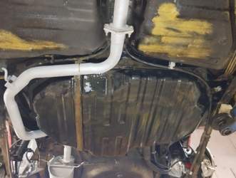

Da der Regen heute Nachmittag eine Pause eingelegt hatte,konnte ich noch bissel was erledigen.
Hinterachse ist mit Brunox behandelt, der Tank hat auf einer Seite sein ersten Anstrich und da es aktuell kein neues Hosenrohr zu kaufen gibt, muss ich erstmal mit dem gebrauchten vorlieb nehmen, sieht jedenfalls viel besser aus als das was gerade verbaut ist.

Achskörper und Tank bekommen finalen Anstrich,die hinteren Sättel haben etwas Farbe bekommen,Tankrohr hab ich begonnen und der Auspuff ist gewechselt und ich habe nach aktuellen Stand,den letzten Satz hintere Ankerbleche bekommen,ein Händler in Österreich hatte noch einen einzigen...über den Preis für zwei verzinkte Stahlbleche deren Schrottwert keine 2€ betragen,reden wir mal lieber nicht 😁

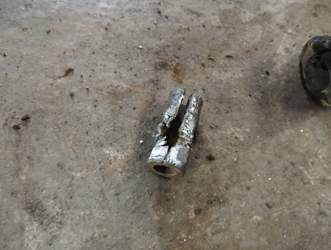

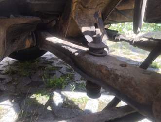

Gestern war dann Bühnentag,eigentlich nur um die Schrauben de HA zu lösen,da das aber besser ging als gedacht,haben wir gleich noch Ölwechsel gemacht und mal die hintere Bremse zerlegt...siehe Bilder 🙄🙄🙄 ich brauch nicht erklären woher der Geruch von fester Bremse kam auf dem Weg zur Bühne.
Leider war der ABS Ring nicht zu überreden,die alte Scheibe zu verlassen und für die Ankerbleche muss ich eh nochmal alles zerlegen,also nur die alten Sättel wieder gangbar gemacht und wenigstens neue Klötzer verbaut,so schaffte er auch den Heimweg.
Die weniger gute Erkenntnis,die Domlager haben ihren Geist aufgeben und natürlichen gehen die Muttern nicht auf und natürlich ist gerade bei Coupe und Stufe kein Platz 🙄 da muss noch eine Lösung her,Ideen gibt es schon. Nun parkt er erstmal wieder im Zelt und ich kenn mir überlegen wie ich die Sachen mit ABS Ring und Domlager löse.

Mon Sep 23 22:43:25 CEST 2024    |    ToledoDriver82
Es ist zumindestens so das er nicht geschweißt werden muss 😁 und das ein paar Sachen zum Vorschein kommen beim zerlegen,ist ja eigentlich normal, das mit den Domlagern hatte ich aber noch nie,nicht mal bei meinen wirklich rostigen Schlachtern und bei der Besichtigung waren die noch nicht so zu sehen. Na ja, wird schon, Teile sind ja nun alle da,nur eine dauerhaft nutzbare Bühne wäre besser,ist aber nicht,also muss es so gehen.

Eins ist draußen😁 so hab ich das noch nicht gesehen
Wed Sep 25 17:59:43 CEST 2024    |    VolkerIZ
Das hat es hinter sich. Das kann sogar ich erkennen.
Wed Sep 25 18:08:29 CEST 2024    |    ToledoDriver82
Das ist weit drüber über "geht nicht mehr" 😁
Wed Sep 25 18:18:18 CEST 2024    |    bronx.1965
Das ist Archäologie. Wenn die Hohlräume der Kiste einen ähnlichen "Reifegrad" aufweisen wird das noch spannend.
Wed Sep 25 18:21:00 CEST 2024    |    VolkerIZ
Das wollen wir nicht hoffen. Aber eins haben wir ja schon gelernt, seit wir Toledo kennen: GDs sind hinterhältig, bei anderen Autos sieht man meistens von außen die Spitze des Eisbergs, dass man ungefähr auf die Substanz hochrechnen kann, das geht beim GD nicht. Ich habe bis heute keinen mit großen Rostaufbrüchen gesehen.
Wed Sep 25 18:27:25 CEST 2024    |    ToledoDriver82
Bis jetzt sind es nur die Endspitzen die schon mal schlecht gemacht wurden,aber aktuell dicht sind und eine Stelle im Heckblech, ansonsten nichts dramatisches bis jetzt außer oberflächlich und das ist machbar.

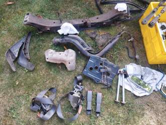

Das lange Wochenende ist kurz,also heißt es ran halten, Endstand für heute...ich denke,das vorher/nachher kann sich schon sehen lassen.
Was jetzt noch fehlt ist die HA, Bremsen vervollständigen und vorne die Bremsen noch ,danach noch Konservierung.

Heute Bremse vorn und wie zu erwarten,auch da alles andere als gut, rechts schon Metall auf Metall und den Rest vom Unterboden hab ich heute auch noch geschafft
Sat Oct 19 15:14:11 CEST 2024    |    ToledoDriver82
Heute,mein Kampf mit den Längslenkern , Schrauben gingen zwar ohne Probleme auf,aber die Buchsen waren festgerostet und bei den oberen Aufnahmen kommt man nicht wirklich gut ran,so hat mich dann die eine Schraube 2h gekostet

Letzte Woche Freitag war erste Vorführung zur HU...was nicht geklappt hat, neben nicht bestandener AU, gab es noch Probleme mit der Handbremse, die weiteren Punkte waren die nicht eingetragene Rad/Lenkrad Kombination.
Sat Nov 09 20:13:39 CET 2024    |    ToledoDriver82
Heute dann die Beseitigung der Mängel...die Dichtung der Drosselklappe war undicht und weil bei der Arbeit nicht mehr viel fehlt um die Einspritzventile zu tauschen,haben wir das auch gleich noch erledigt,damit sind die China Teile auch Geschichte, Handbremsseile sind auch neu.
Und so wie es aussieht,haben wir den Fehler beseitigt,er startet und läuft nun auch im kalten,keine Reaktion mehr auf Bremsenreiniger, eine abschließende Probefahrt war ohne weitere Auffälligkeiten, auch bei der Bremse konnten wir nichts feststellen. Am Montag Mittag geht es zur Nachprüfung, ich hoffe er besteht nun,dann kann ich ihn nächste Woche noch anmelden.
