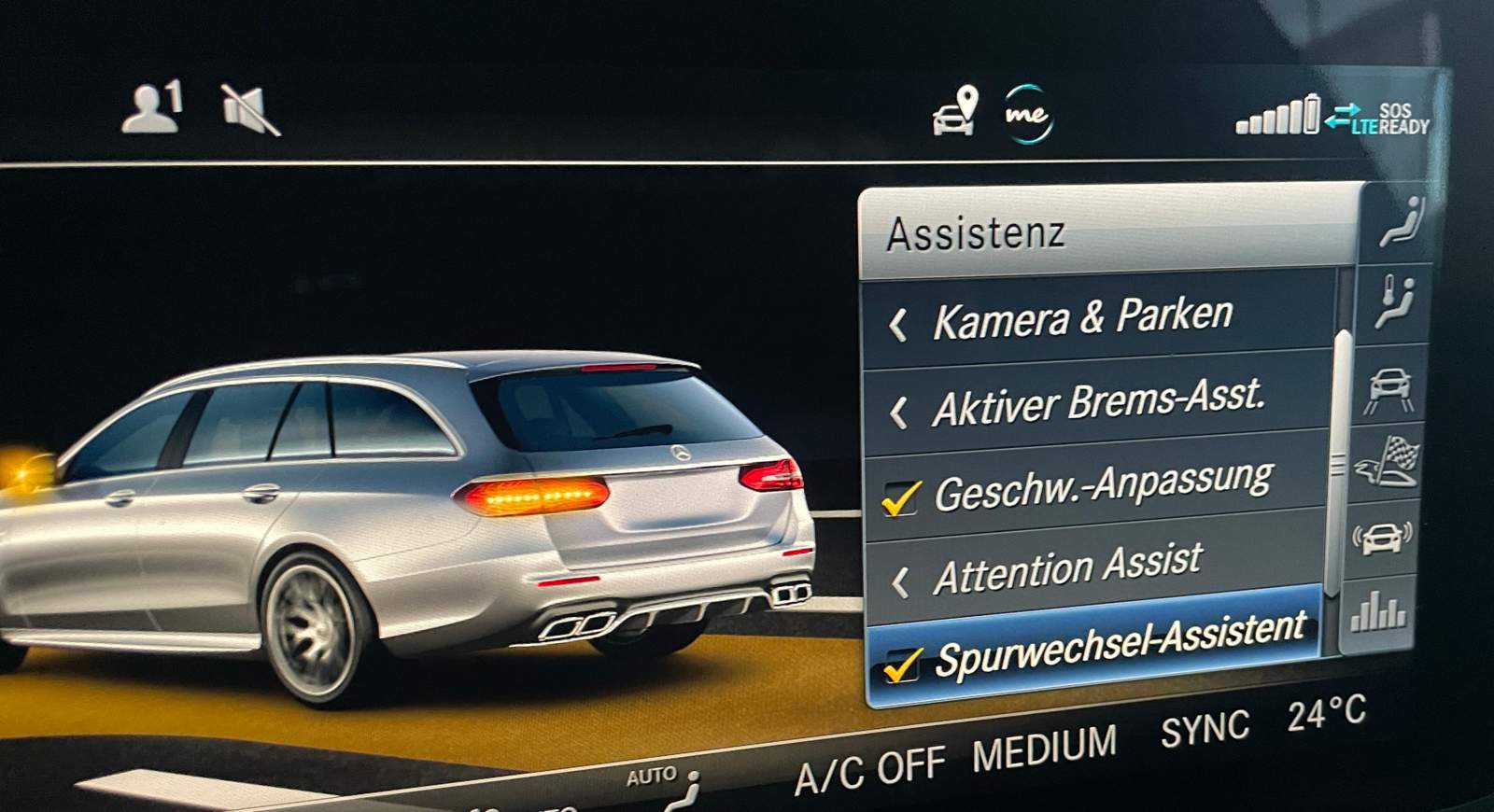

Streckenbasierte Geschwindigkeits-Anpassung:
je nach Kurvenradius oder Streckenereignis (z.B. Kreuzung oder Kreisverkehr) reduziert die Distronic die Geschwindigkeit entsprechend. Angezeigt wird dies durch einen kleinen grünen Pfeil neben dem Tempomat-Zeichen und/oder als Symbol.
[bild=1][bild=2]

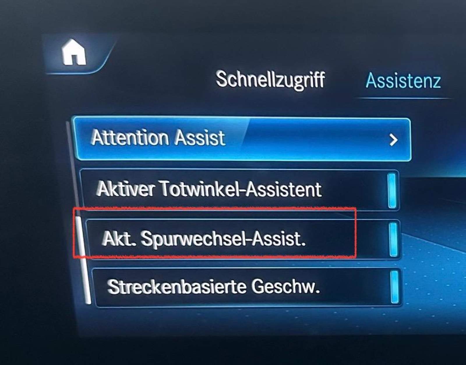

Aktiver-Spurwechsel-Assistent:
Dieser zeigt nun an, in welche Richtung er die Spur wechselt (kleiner grüner Pfeil neben dem Lenk-Assistenten-Symbol bzw. großer grüner Pfeil in der Mitte), reagiert auf Tipp-Blinken (kein Einrasten des Blinkerhebels mehr notwendig) und kann bei eingerastetem Blinkerhebel sogar Autobahnausfahrten erkennen und selbstständig die Autobahn verlassen (Lenken und Bremsen).

Was man braucht:
IDC-Steuergerät für Code 808/809 oder neuer
Das Fzg. muss COMAND (Code 531) oder das Audio20 mit großem Bildschirm (Code 508) und FAP (Code 23P) oder FAP+ (Code P20) besitzen!
[bild=8]
Umrüstung:
a. Kofferraumverkleidung hinten links demontieren;
b. Stecker am IDC-Steuergerät abziehen und Steuergerät tauschen;
c. IDC, IC und HU codieren;
d. IDC auf die neueste SW updaten;
e. ggf. EZS, IC, HU, BC_F und SMPC updaten;
[bild=7]

PS: ja, man kann auch beim MoPf den Spurwechselassistenten inkl. Menü im MBUX freischalten.
