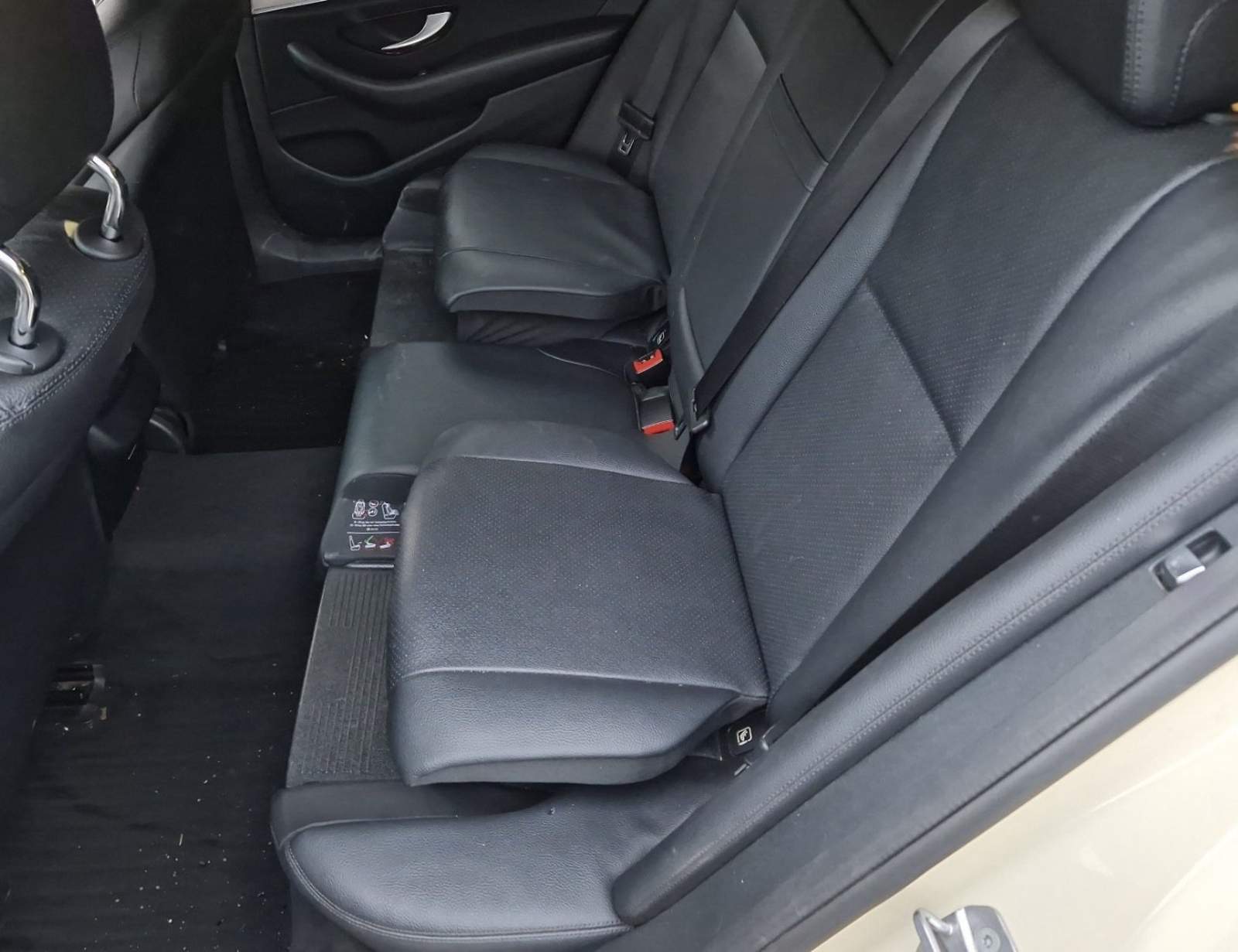

um nicht ständig die Kindersitze umbauen zu müssen oder gar 2 Sets an Sitzen anschaffen zu müssen möchte manch einer gerne eine einfachere Lösung, die sich aber trotzdem gut in den Innenraum entegriert.
Funktion/Motivation:
Hier kann man die integrierten Kindersitze in der Fondbank empfehlen, welche leicht nachzurüsten ist. Per Hebel kann ein Teil der Sitzfläche nach oben geklappt werden und fungiert als Sitzerhöhung.
Darunter befindet sich dann eine Fußstütze.
[bild=1] [bild=2]
Was man braucht:
1. Fondsitzbank mit integrierten Kindersitzen
2. 2x Abdeckung der Fußstützen A2059700060
3. 4x Nietmutter N913024006100
4. 4x Schraube N000000003894
[bild=5]
Umrüstung:
Die alte Fondbank ausbauen: diese ist nur gesteckt und kann einfach nach oben rausgezogen werden
Danach die Nietmuttern in den entsprechenden Löchern einbringen:
[bild=4] [bild=3]
Nun die Sitzbank mit IKS einschieben und vorne mit den 4 Schrauben an den Nietmuttern verschrauben.
Zuletzt noch die Abdeckungen der Fußstützen einklipsen.
