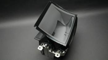

es wurde ja hier (https://www.motor-talk.de/.../...-up-display-nachruesten-t6338139.html) schon mal die Nachrüstung des HUD diskutiert, aber leider hat es dann niemand vollendet (oder nicht davon berichtet).
Funktion/Motivation:
Das HUD bringt viel Komfort für die Augen mit sich und erhöht die Sicherheit, da man den Blick weniger von der Straße abwenden muss. Als ich bei der letzten größeren Fahrt mal wieder eine Ausfahrt verpasst hatte, weil das Navi auf stumm stand und ich nicht ständig aufs KI geschaut habe, kam der Entschluss das HUD nachzurüsten.
Das HUD im W213 ist 4 Farbig: rot, grün, blau und weiß
Varianten:
Es gibt grundsätzlich 2 unterschiedliche Umrüstmethoden:
Ausbau des A-Brettes: diese Variante bietet den Vorteil, dass man gleich das A-Brett gegen eines mit dem passenden Ausschnitt wechseln kann, bringt aber viel Arbeit mit sich. Man kann aber auch das originale A-Brett entsprechend nacharbeiten;
Ausbau der Frontscheibe: diese Variante bietet sich an, wenn man die Frontscheibe gegen eine passende, entspiegelte Version wechseln möchte, bringt aber viel Dreck ins Fzg., weil beim Aussägen des A-Bretts der Dreck nach unten fällt und dort liegen bleibt (und. ggf. Vibrationsgeräusche verursachen könnte);

PPPS: ich habe die Tage noch einen Versuch gewagt:
im Inet sind sehr viele HUDs mit zerkratzter oder gebrochener Deckscheibe für wenig Geld erhältlich.
Ich habe mir mal so eines zum Testen bestellt, da man die schwarze Kappe samt Scheibe auch im eingebauten Zustand relativ einfach wechseln kann (nur 2x T15-Schraube).
Dabei habe ich festgestellt, dass die Scheibe Bestandteil des Projektionspfads ist - dh.: keine Scheibe = kein Bild auf der Frontscheibe!
[bild=9]
Ich habe so eine defekte Scheibe mit einem Cuttermesser entfernt (ist mit einem 0,5-1mm dicken Steg aufgeschweißt ) und einfach durch eine 0,5mm dicke Acryl-Scheibe (besser bekannt als Plexi-Glas) ersetzt und mit Acrifix verklebt.
Die Originalscheibe ist deutlich dünner (ich schätze 0,1-0,2mm).
Nach 30min Aushärtung in der Sonne war die Scheibe Bomben fest und das überstehende Material konnte mit einem Cuttermesser abgetrennt werden (anritzen und dann brechen).
Fix wieder eingebaut und siehe da: kristallklares Bild, wie mit einer sauberen Originalscheibe.
Nachteil: die Klebenaht sieht man, wenn die Abdeckung auf dem A-Brett weg ist - also nicht in normal verbautem Zustand.
