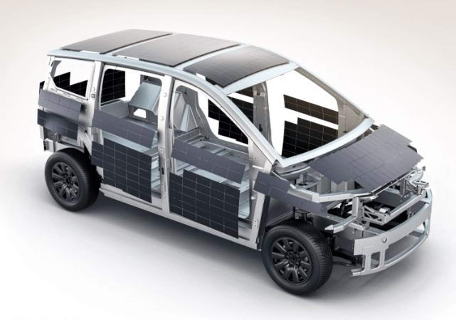

Sono hat es als Startup mit Solarzellen auf der Karosserie schwer und kämpft mit den Kosten, der Produktion und so. Ich hatte auch schon gedacht, dass es doch sinnlos wäre. Aber so sehe ich das inzwischen nicht mehr. Ich glaube, Solarzellen auf der Karosserie haben eine besondere Zukunft. Beim Sono Sion ist es jetzt so, dass er mit 54 kWh nur 305 km nach WLTP schafft, weil das Auto ziemlich hoch ist. Vielleicht ist auch manch anderes am Auto nicht ganz so optimiert wie bei etablierten Herstellern (Reifen?), aber ich glaube inzwischen, dass die Idee mit den Solarzellen eine große Zukunft hat bzw. eine nicht so kleine Zielgruppe, für die es wirklich sinnvoll ist.
Beim Hyundai Ioniq 5 kam schnell das Gegenargument, dass das Solardach sich nicht rentiere. Das bringt maximal 205 Watt und bis der Aufpreis mit geladenem Strom wieder herausgeholt wird, dauert es eine halbe Ewigkeit. Doch erstens hat der Ioniq 5 nur das Dach mit Solarzellen (es soll maximal 2000 km/Jahr bringen) und zweitens geht es nicht nur um die Rentabilität, sondern um mehr. Leider ist der Ioniq 5 nach Konfigurator aktuell nicht mehr mit Solardach zu bekommen.
Ein E-Auto mit Solarzellen auf der Karosserie verhindert bei Wenignutzung des Autos (z.B. älteren Menschen) eine Tiefentladung des Akkus. Es wird sogar voll vom Rumstehen (hoffentlich mit einstellbarer Ladegrenze, weil 100% auch nicht gut wäre). Ein Teil der Kilometer kann komplett ohne externes Laden gefahren werden, wenn das Auto viel im Freien steht. Das wird besonders in sonnigen Gegenden von Bedeutung sein, z.B. in Afrika, wo viele Menschen für Sprit nicht viel Geld haben. Dort wird das E-Auto dank Solarstrom sehr attraktiv sein und wenn es keine externe Solaranlage braucht, sondern diese immer dabei hat, um so mehr. Ein V2L-Anschluss wäre auch gut, denn damit könnte man überschüssigen Strom extern speichern. Ich weiß nicht, ob der Sion damit kommt.
Für Vielfahrer mit Garage ist die Solarkarosse natürlich nicht sonderlich interessant, aber für die lohnt sich ein E-Auto über die normalen vergleichsweise niedrigen Unterhaltskosten (ggü. Verbrennern) sowieso schon mehr. Es gibt aber noch eine Menge Leute, die nicht so viele Kilometer im Jahr fahren. Sono gibt an: "Im Jahresdurchschnitt soll der Sion mit der Kraft der Sonne 112 Kilometer pro Woche fahren können, maximal sind sogar 245 Kilometer drin."
Das sind im Schnitt also 52 Wochen x 112 km = 5824 km im Jahr, maximal sogar ca. 12000 km (in Afrika oder Südeuropa). Wenn man dann noch die kostenlosen Kilometer, die die THG-Quote bei E-Autos bringt (ca. 350 €/Jahr), draufrechnet (bei 40 Ct./kWh und 20 kWh/100 km Durchschnittsverbrauch etwa 4375 km), kommt man auf über 10000 Freikilometer mit dem Sion. Ein vergleichbar großer und starker Verbrenner hätte vielleicht 7 l./100 km bei 2 €/Liter und damit Kosten von 1400 € jedes Jahr bei 10000 Jahreskilometern.
Ein Vorteil ist auch, dass man das Auto fast-leer gefahren einfach stehen lassen kann und nicht gleich nachladen muss, weil es sich langsam selbst lädt. Man spart also auch die Fahrt zur Ladesäule, falls man nicht zuhause laden kann, d.h. "Laternenparker" ist. Unter der Laterne lädt das Auto sogar nachts :D.
Ich würde es gut finden, wenn es immer mehr Hersteller gibt, die zumindest das Dach und die Fronthaube mit Solarzellen optional bestücken können. Gerade bei Kleinwagen wie einem eUp wäre das eine gute Sache, denn die sind ja i.A. nicht solche Kilometerfresser und werden häufig von Leuten ohne eigene Garage gefahren.
Der Lightyear 0 ist bei seiner Preisklasse (250.000 €) jetzt nicht ideal für ein Solardach, zeigt aber genauso die technische Richtung wie der Sion. Beim Lightyear ist es nett, dass das Auto ohne Seitenbelegung von Solarzellen zumindest noch etwas Farbe haben kann. Das finde ich beim Sion etwas schade. Der Sion ist immer schwarz. Ich würde da lieber noch eine Variante ohne Seiten-Solarzellen anbieten oder die Bereiche um die Solarzellen farbig machen. Das sollte Sono vielleicht nochmal überdenken. Ich hoffe auch, dass sich Solarzellen und Schiebedach in Zukunft nicht ausschließen.
Das erste Auto mit Solardach war der Toyota Prius 4 PlugIn-Hybrid, oder?
Übrigens erinnert mich der Sion in gewisser Weise an die ersten Tesla Model S, die noch heute kostenlos an Superchargern laden können und daher selbst als alte Autos mit mordsmäßigen Laufleistungen noch hohe Wiederverkaufspreise erzielen. Der Sion ist auch so ein Auto, das ewig kostenlos gefahren werden kann, zumindest einen Teil der Kilometer pro Jahr. Ein hoher Wiederverkaufswert macht das Auto wertvoller bzw. indirekt günstiger.
j.
PS: Die Bilder habe ich von der Sono-Homepage, danke!
