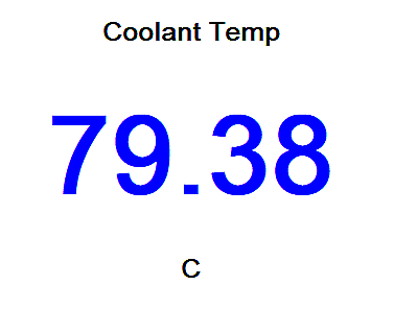

Coolant Temperature = Kühlmitteltemperatur
coolantcoolant
Auch das hier sollte selbsterklärend sein ;) Der Motor läuft erst so richtig effizient wenn der Motor Betriebstemperatur hat. Solange fettet die Einspritzung den Motor an um Ihn schneller auf Betriebstemperatur zu bekommen. Das erklärt, neben der noch nicht vorhandenen Lambdaregelung, warum Motoren im Kaltzustand mehr Kraftstoff verbrauchen. Der Motor passt die Benzinmenge auch anhand der Werte dieses Sensors an. Ein kaputter Temperatursensor kann dafür sorgen das der Motor im Kaltzustand gar nicht erst anspringt. Geht der Motor von zu kalten Temperaturen aus fettet er das Gemisch zu stark an und es entsteht kein zündfähiges Gemisch. TunePro RT kann die Werte in Fahrenheit und Celsius anzeigen.

Coolant Temperature: 85-105°C
