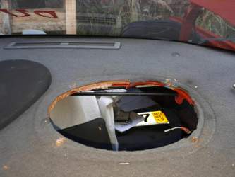

Eine der Punkte auf meiner vermutlich nie enden wollenden To-Do Liste waren die Lautsprecher. Schon bei Kauf war der Lautsprecher in der Fahrertür so tot wie Disco. Der Lautsprecher in der Beifahrertür war auch nicht viel besser, da er schon zu Beginn eher durch Arbeitsverweigerung glänzte. Ist aber mittlerweile egal, da auch er mittlerweile ebenso tot ist wie besagte Musikrichtung ein paar Sätze weiter oben. Nun waren nur noch die hinteren beiden Lautsprecher für die Belustigung des Königs zuständig und fürs erste reichte mir das auch. Es gab genug andere Baustellen! Nun bin ich aber an einem Punkt wo schon so viel Zeit vergangen ist und so viel an dem Wagen gemacht wurde das der Lautsprecher hinten auf der Fahrerseite jetzt ebenso den Dienst verweigert. Da sich auf einem Bein bekanntlich schlecht stehen lässt und der Last Man Standing auf der anderen Seite auch nicht mehr so dolle klang war der Entschluss endgültig gefasst: Du besorgst dir endlich mal neue Lautsprecher!
Leichter gesagt als getan. Zum einen wollte ich nicht irgendeinen Kram kaufen und zum anderen möchte ich es natürlich so original wie möglich halten. Was macht man also? Man sucht nach originalen Lautsprechern. Allerdings werden die Lautsprecher für den Caprice natürlich nicht mehr neu angeboten 🙄 Wenn mal ein Satz angeboten wird der passen KÖNNTE ist er entweder unverhältnismäßig teuer und/oder uralt. Da mir geraten wurde keine Lautsprecher zu kaufen die unter Umständen 20 Jahre lang und länger in irgendeinem Regal gelegen haben verwarf ich den Gedanken wieder. Traurig, aber was will man machen?
Also begann ich mich etwas schlau zu machen. Was passt am besten zu meinem Serienradio? Was erwarte ich von den neuen Lautsprechern? Was müssen die Lautsprecher können? So fing ich an mich etwas in Sachen Car Hi-Fi schlau zu machen. Wie gut wenn man da zwei Spezis an der Hand hat denen man damit den ganzen Tag auf den Sack gehen kann 😁

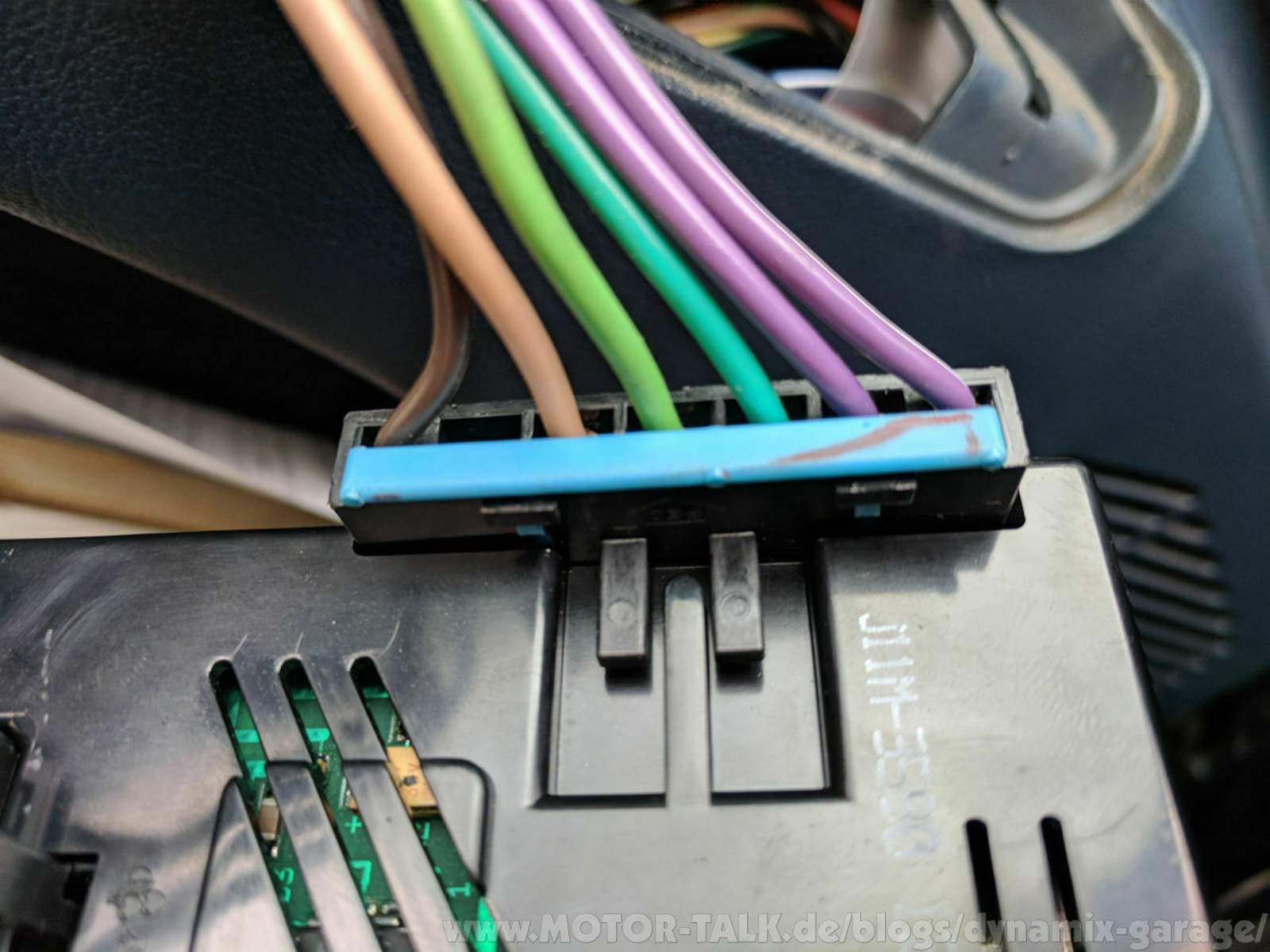

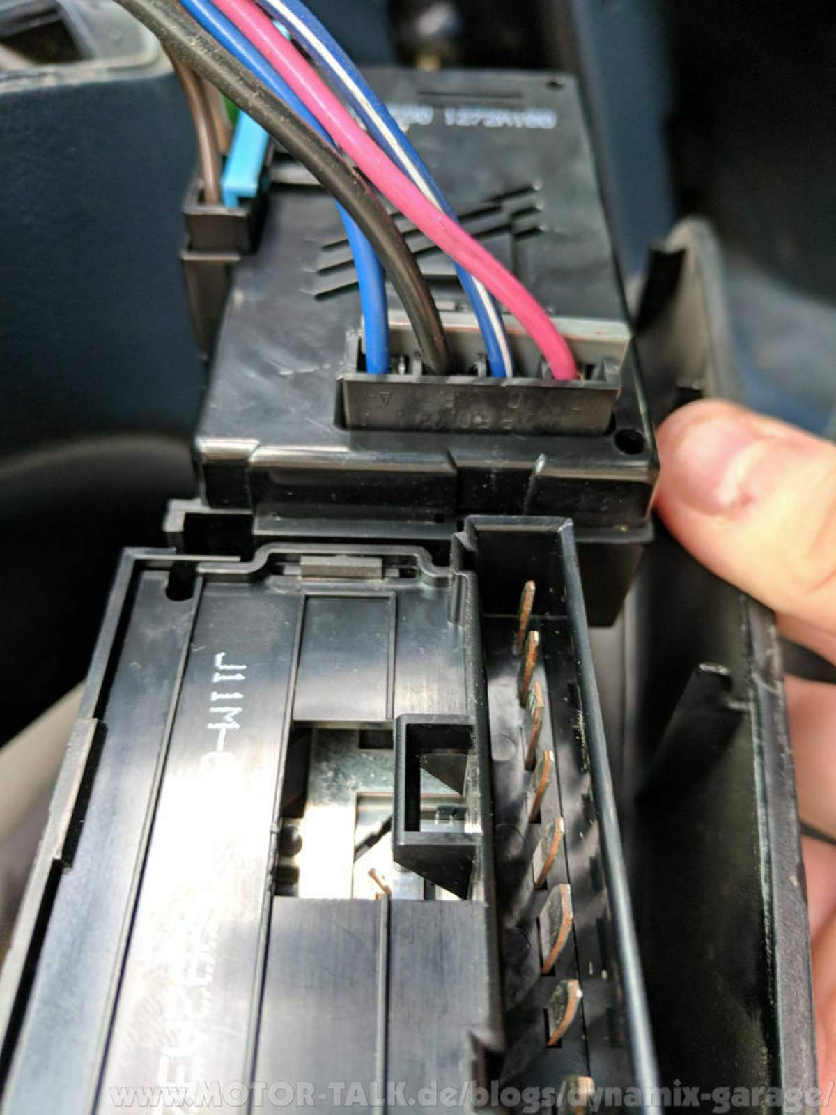

Nach meiner Recherche war mir in ungefähr klar wohin die Reise gehen muss. Sehen wir es realistisch: Sauteure Superlautsprecher an das Radio anzuklemmen wäre wie Perlen vor die Säue zu werfen. Also musste ich rausfinden was das Radio überhaupt an Leistung bringt. Leichter gesagt als getan! Das Service Manual gibt dazu überhaupt keine Info raus, außer das die Lautsprecher 10 Ohm haben. Tolle Info die mir nur nichts bringt. Eine interessante Info hielt das Service Manual dann aber doch für mich bereit. Scheinbar hatten die Caprice sobald man das Kassettenradio orderte einen kompletten Satz Breitbandlautsprecher spendiert bekommen die wohl besser sind als die Standardlautsprecher des Basisradios. Nette Info, aber auch das brachte mich meinem eigentlichen Ziel nicht weiter. Während meiner Recherchen stolperte ich über ein Internetforum in dem ein User behauptete das ca 80% aller ACDelco Radio ab den 90ern mindestens 4x50W liefern. Für ein Serienradio aus den frühen 90ern erschien mir das etwas viel. Im Hi-Fi Forum wurde ich dann aufgeklärt das dies eher nicht realistisch ist. Ich persönlich hatte aus dem Bauch heraus mal auf 4x20W im besten Fall getippt, ein Freund von mir aus dem hohen Norden der sich ebenfalls viel mit den B-Bodies beschäftigt tippte eher auf maximal 4x10W.
[bild=2]

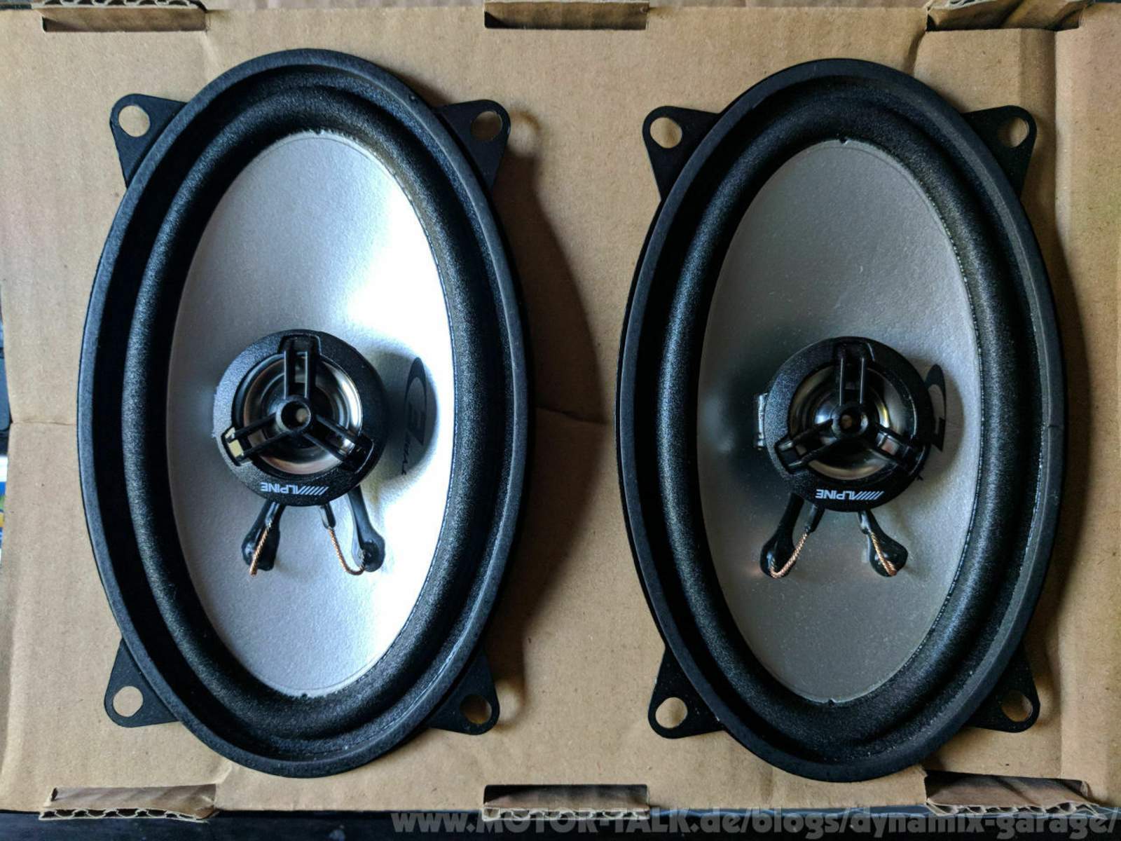

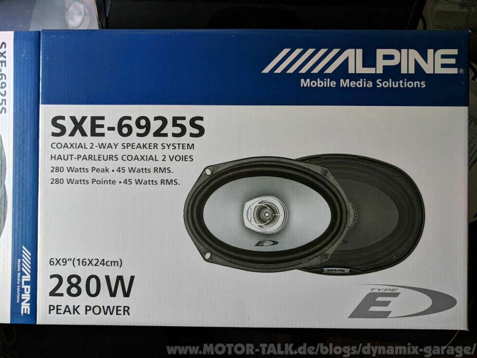

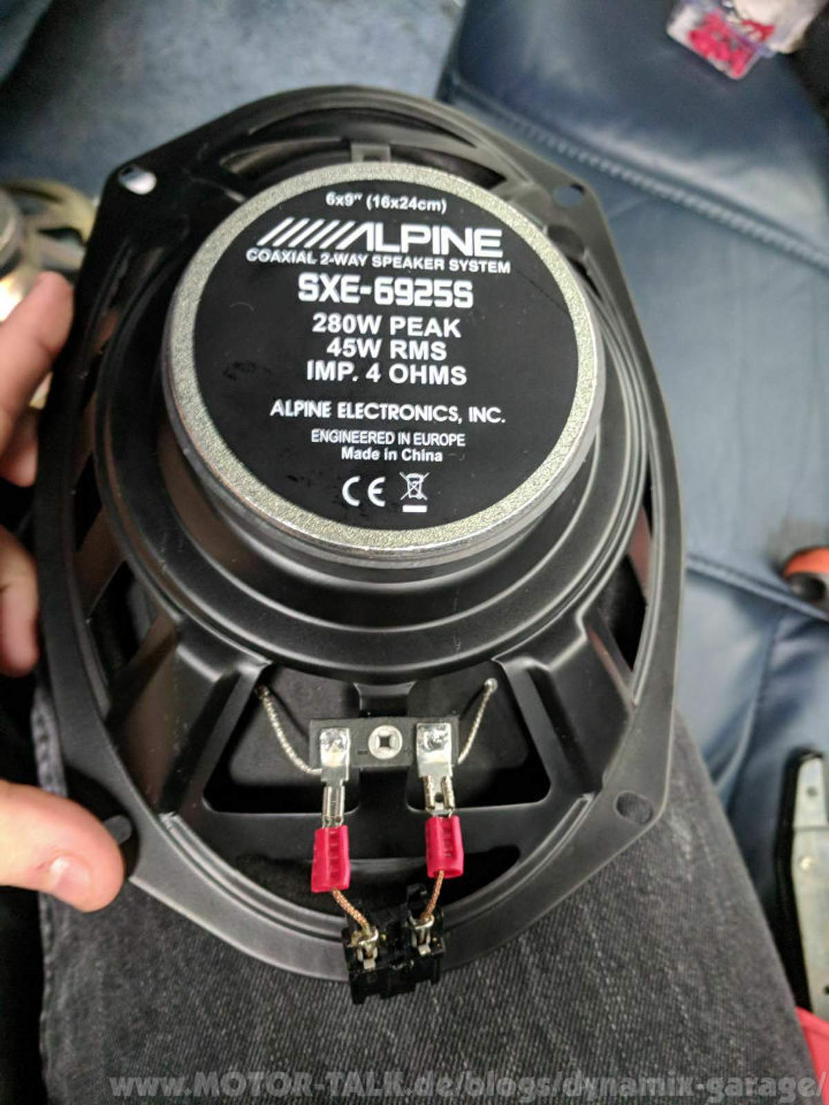

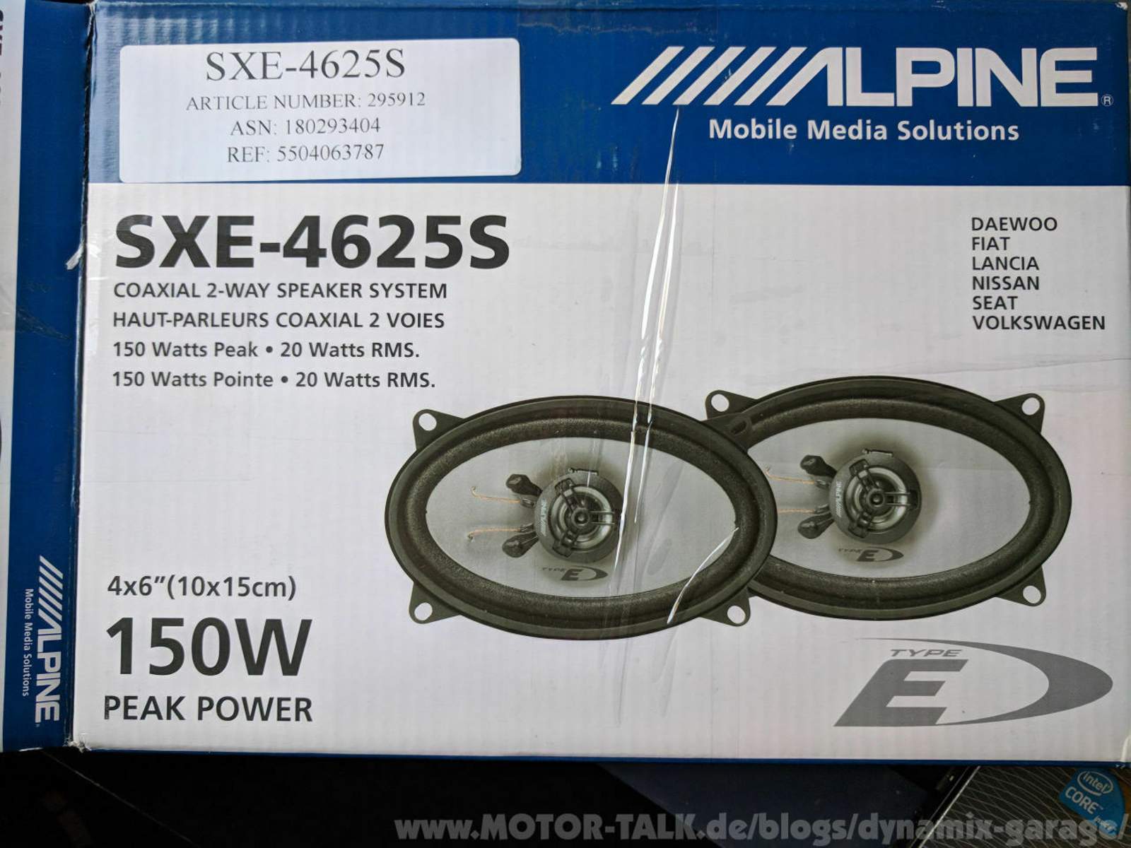

Ich setzte also maximal 4x20W als Obergrenze für meine Lautsprechersuche an. Danach ging es an die Größen! Der Caprice hat Lautsprechergrößen die in Europa längst out sind. Vorne sind 4x6" und hinten 6x9" Lautsprecher verbaut. Diese ovalen Lautsprecher gibt es allerdings nicht mehr bei allen Herstellern. Nach ein bisschen stöbern stolperte ich auf der Alpine Seite über die Einsteigerserie, die E-Serie, die laut Alpine als Ersatz für OEM Lautsprecher gedacht ist. Diese gab es sogar in meiner Größe. Kurz den Preis gecheckt, für günstig befunden. Ergo: Genau das was ich suche! Gesagt, getan, gekauft 🙂

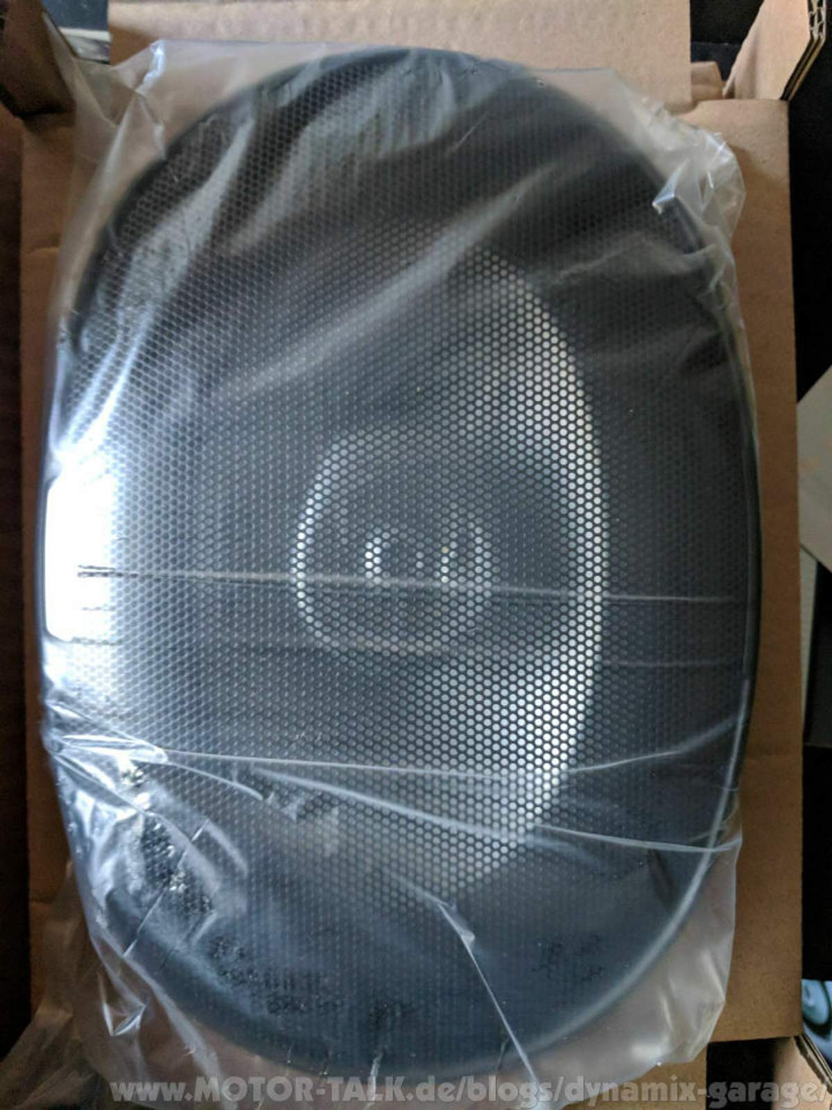

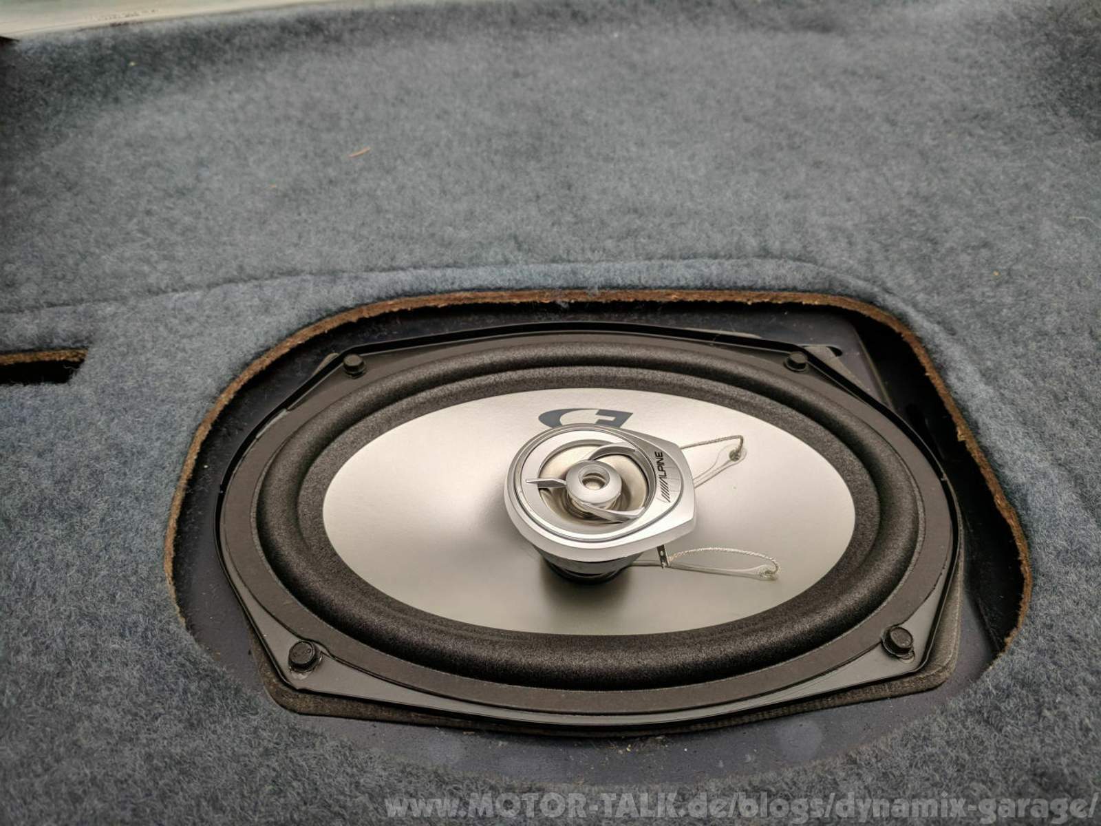

An dieser Stelle ein paar Details zu den Lautsprechern. Ich habe jeweils einen Satz Alpine SXE 4625 und einen Satz Alpine SXE 6925 besorgt. Im Gegensatz zu den originalen Lautsprechern haben wir es hier nicht mit Breitbandlautsprechern sondern mit koaxialen 2-Wege Lautsprechern zutun. Eine leichte Klangverbesserung dürfte also zu erwarten sein, auch wenn dies nicht das Hauptziel ist! Wir erinnern uns, hautpsächlich sollen alle 4 wieder zusammenarbeiten 😉
Die vorderen Lautsprecher haben eine Leistung von 20W RMS, die hinteren eine Leistung von 45W RMS. Für meine Zwecke mehr als ausreichend. Dazu kommen die Lautsprecher in einem netten silberfarbenen Finish, auch wenn ich davon nichts habe sobald die Dinger einmal eingebaut sind. Das ist aber auch wieder ein Vorteil, so kommen die Lautsprecher nicht mit der originalen Optik in Konflikt. Von der Größe der kleinen Lautsprecher war ich etwas enttäuscht, hatte ich doch erwartet das diese etwas größer sein. Dafür waren dann die hinteren Lautsprecher deutlich größer als ich erwartet hatte! 😰 Richtige Klopper die ich da aus der Kiste gezogen habe 😁
Hier sind die Dinger auf der Herstellerseite:
https://www.alpine.de/p/Products/SingleView/SXE-4625S
https://www.alpine.de/p/Products/SingleView/SXE-6925S
Jemand der nicht audiophil ist und einfach nur alte oder kaputte Lautsprecher austauschen möchte wird hier für einen guten Preis fündig. Beide Sätze haben mich keine 70€ gekostet, ich denke das ist wirklich günstig für "Markenware". Das es deutlich bessere Systeme gibt sollte klar sein. Wer wirklich vorhat den Klang seines Systems nachhaltig und vor allem gewaltig zu steigern wird um ein neues Radio, eine Endstufe und vernünftige Lautspecher nicht herumkommen, aber das ist wieder ein komplett anderes Thema. Damit solltet Ihr euch entweder an das Hi-Fi Forum hier auf MT oder an den Hi-Fi Profi des geringsten Misstrauens wenden! 🙂
Wer wie ich lediglich eine "Reparatur" vornehmen möchte ohne dabei allzuviel im originalen Soundsystem herumzupfuschen ist hier goldrichtig. Sicherlich gibt es auch in dem Bereich höherwertigere Alternativen, aber da ist halt auch immer die Frage was das Radio kann und was wirklich Sinn macht 😉 Wie bereits erwähnt ist das Radio jetzt eher von der alten Sorte und so reichen diese Lautsprecher eben völlig aus. Je nachdem was bei euch für ein Radio verbaut ist könnt Ihr schon auf deutlich höherwertigere Lautsprecher gehen. Gerade bei modernen Autos ist die Auswahl gigantisch, da sollte für jeden Anspruch und Geldbeutel etwas passendes dabei sein. Besser als OEM ist so gut wie alles da die Hersteller bis heute nicht wirklich wert auf vernünftige Audio Komponenten legen. Besseren Sound lassen sich die Hersteller sehr gut bezahlen, wobei man für die Kosten die so ein "Markensystem" hat auch gleich was vernünftiges beim Hi-Fi Profi zusammenstellen lassen kann.

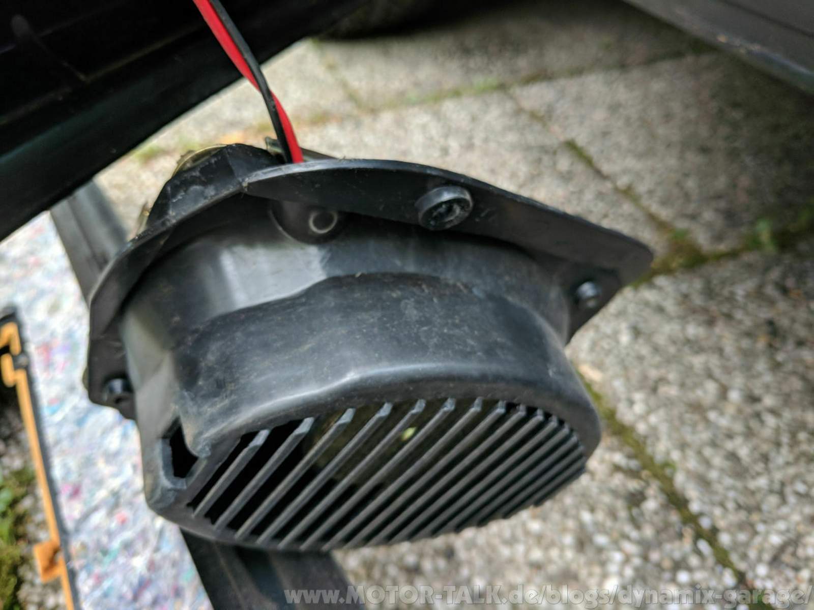

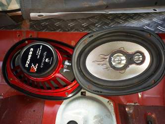

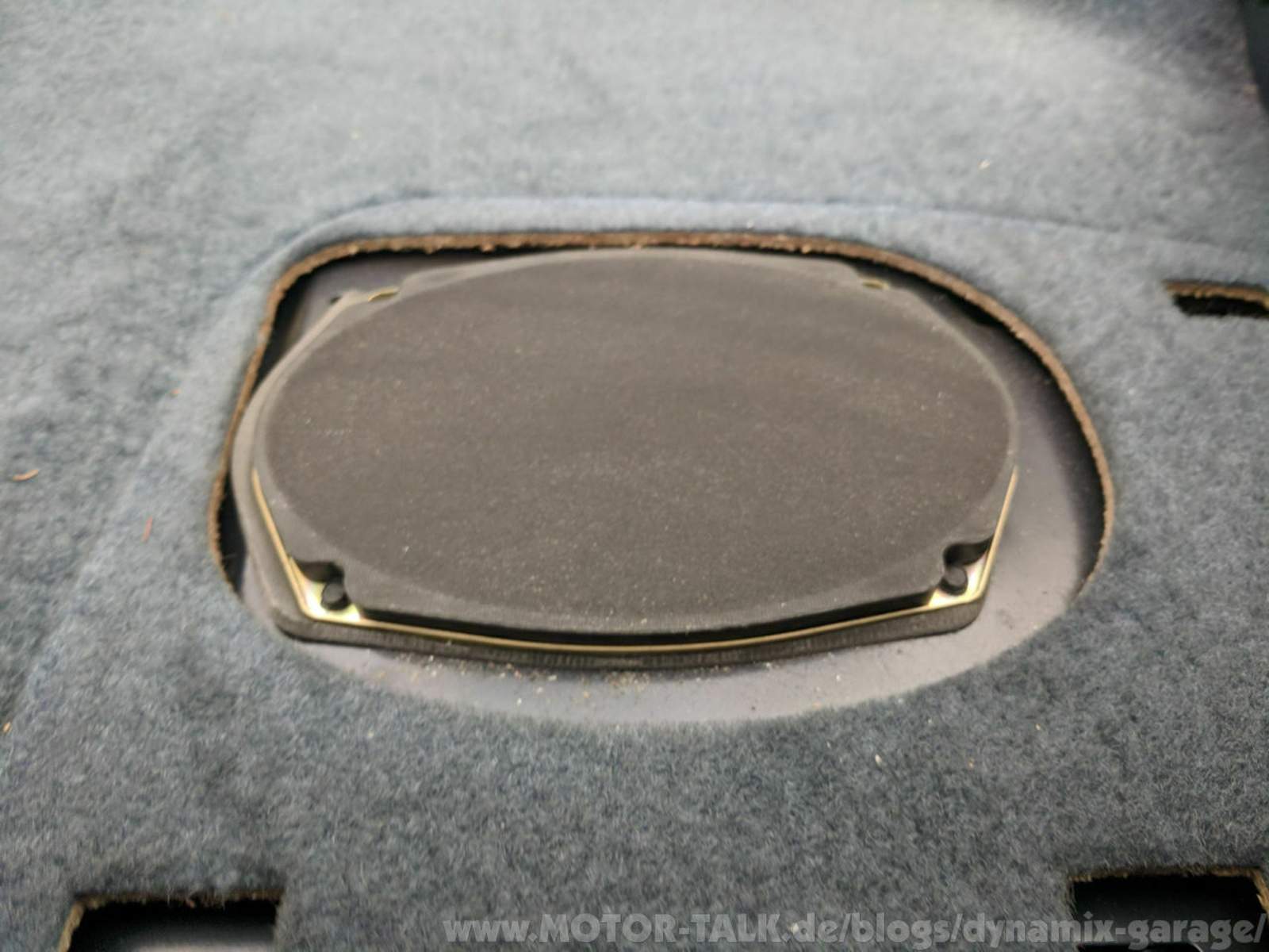

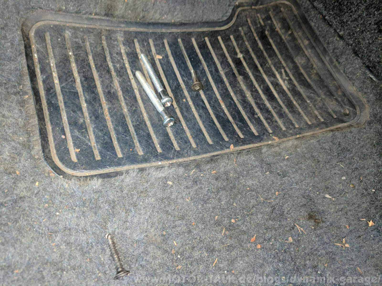

Solange es passt und funktioniert soll es mir egal sein wie groß die Dinger sind 😉 So fing ich ein paar Tage später mit dem Einbau an. Ich knöpfte mir zuerst die hinteren vor, da ich mir einbildete das diese einfacher eingebaut werden können. Damit sollte ich gar nicht mal so falsch liegen 😉 Der erste Blick ging also Richtung Kofferraum. Normalerweise sind die Dinger ja einfach nur von unten in der Hutablage montiert. Allerdings erblickte ich in meinem Falle einfach nur ein paar Schaumstoffschalen welche die Lautsprecher von außen abschirmen. Hmmm, kurz das B-Body Telefonbuch (aka Service Manual) befragt und die Lösung gefunden. Die Lautsprecher werden von INNEN ausgebaut 🙄
[bild=8]

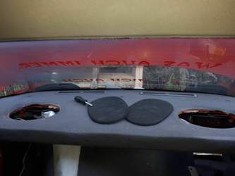

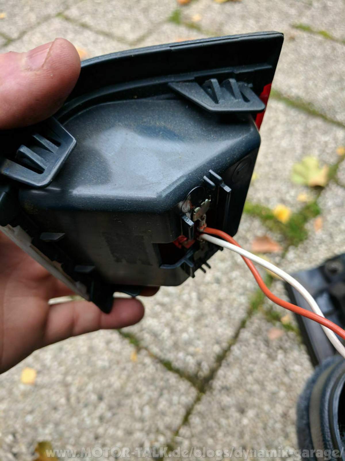

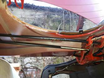

Also ab auf die Rückbank und die erste Abdeckung auf der Hutablage entfernt. Das geht relativ einfach, ist die Abdeckung doch lediglich mit 5 Klippsen in die Hutablage eingesteckt. Wenn man da etwas Vorsicht walten lässt kann gar nichts kaputt gehen. Danach ist schon der Lautsprecher an der Reihe. Dieser ist mit vier 7er Schrauben gesichert. Da die Nuss wegen des nicht vorhandenen Platzes zwischen Schraube und Lautsprechergehäuse an mindtestens einer Stelle nicht passte war etwas Gefummel angesagt. Mit der Hilfe einer Spitzzange und eines 7er Maulschlüssels kann man das Ganze aber soweit nach oben bewegen das die Nuss greifen kann. Danach kann man den Lautsprecher rausziehen.

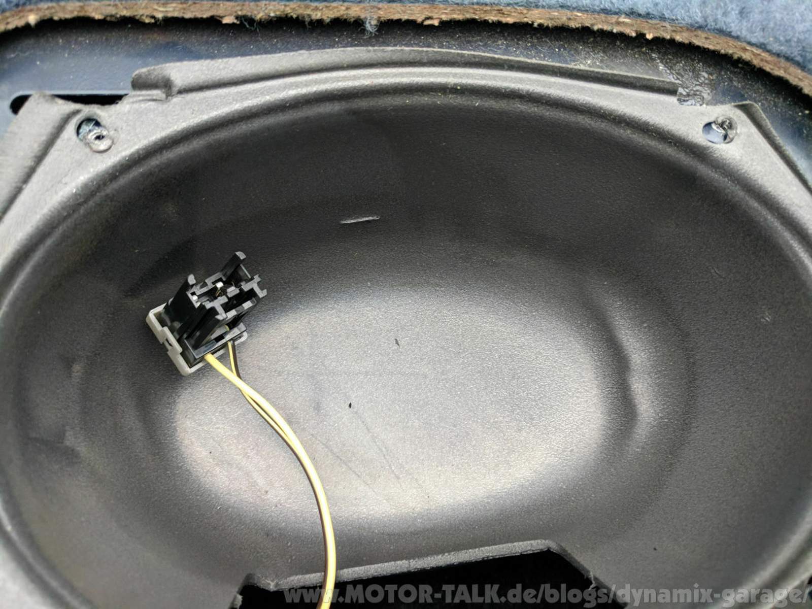

Beim Abgleich zwischen altem und neuen Lautsprecher stellte ich die erste Überraschung fest:

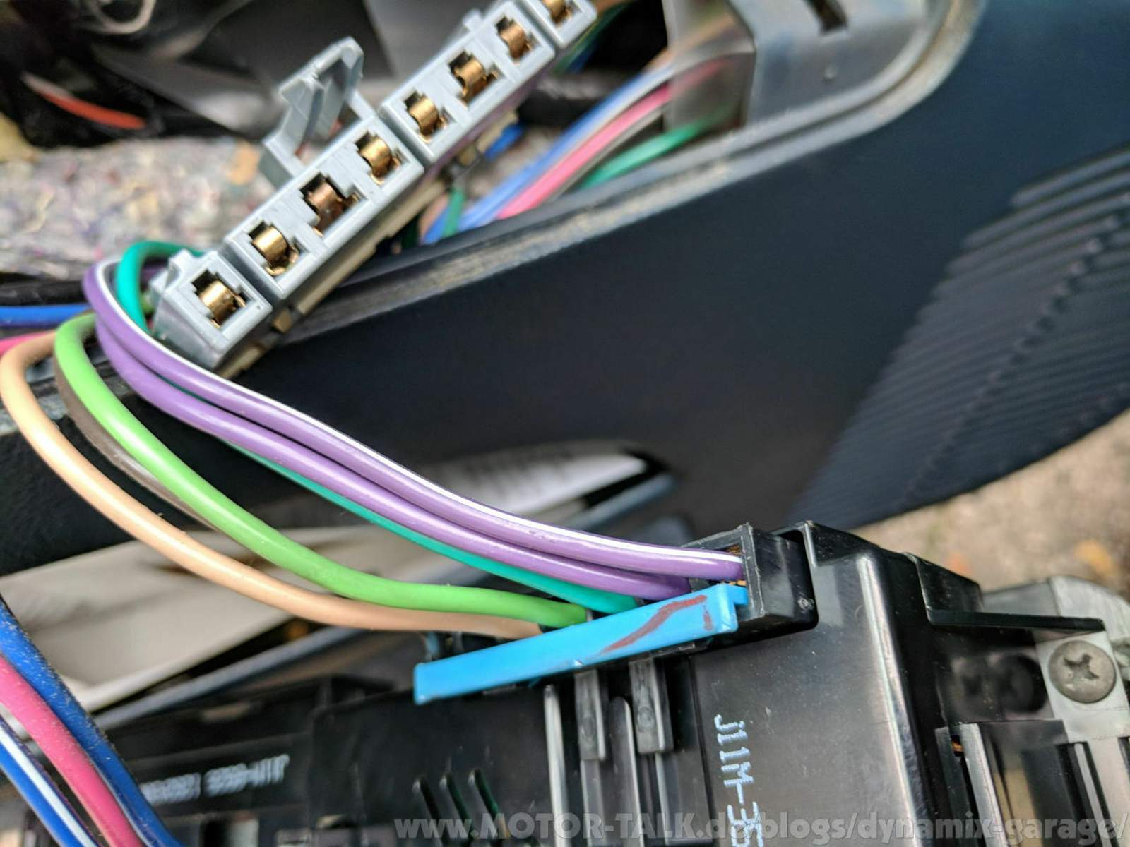

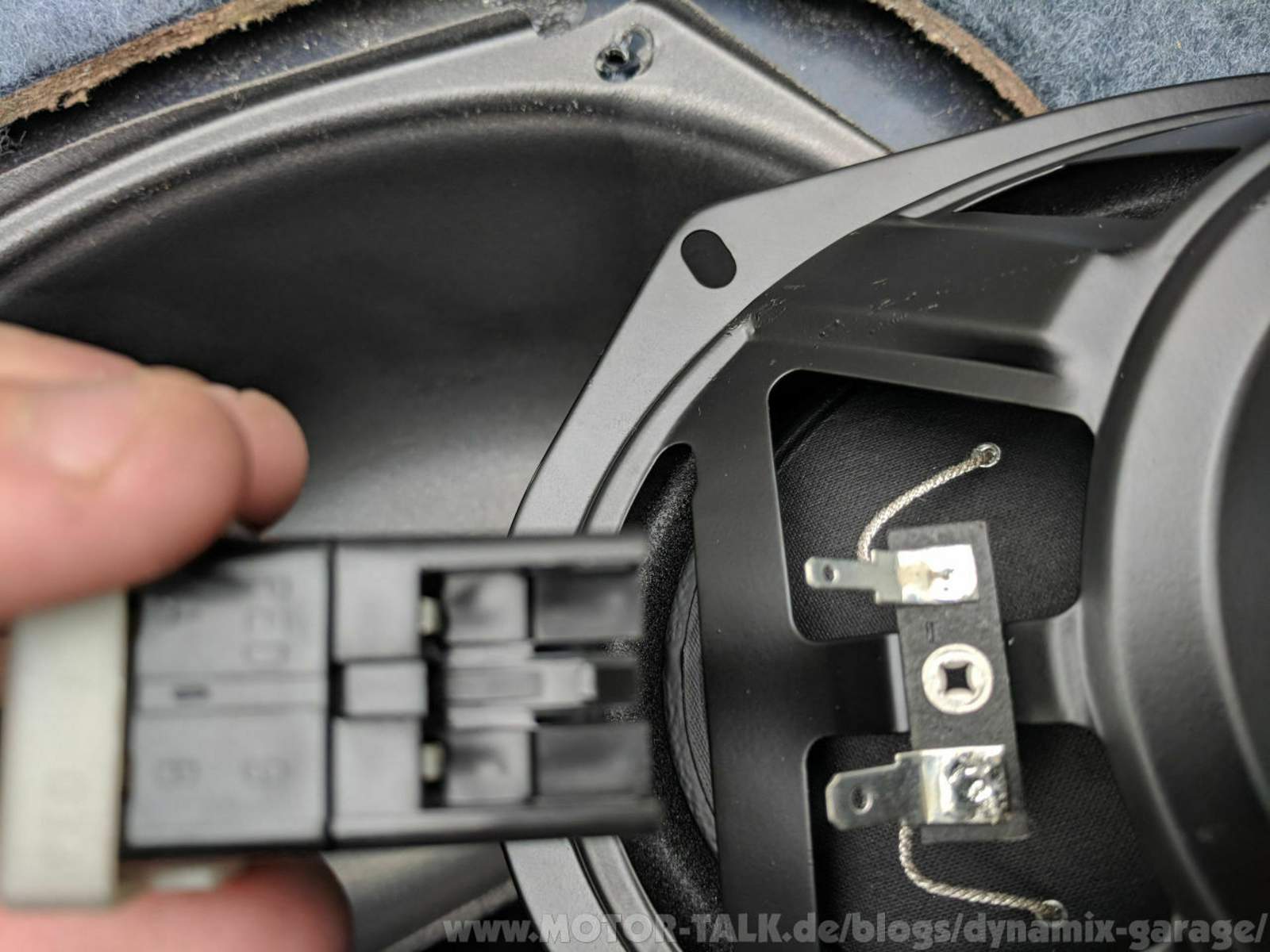

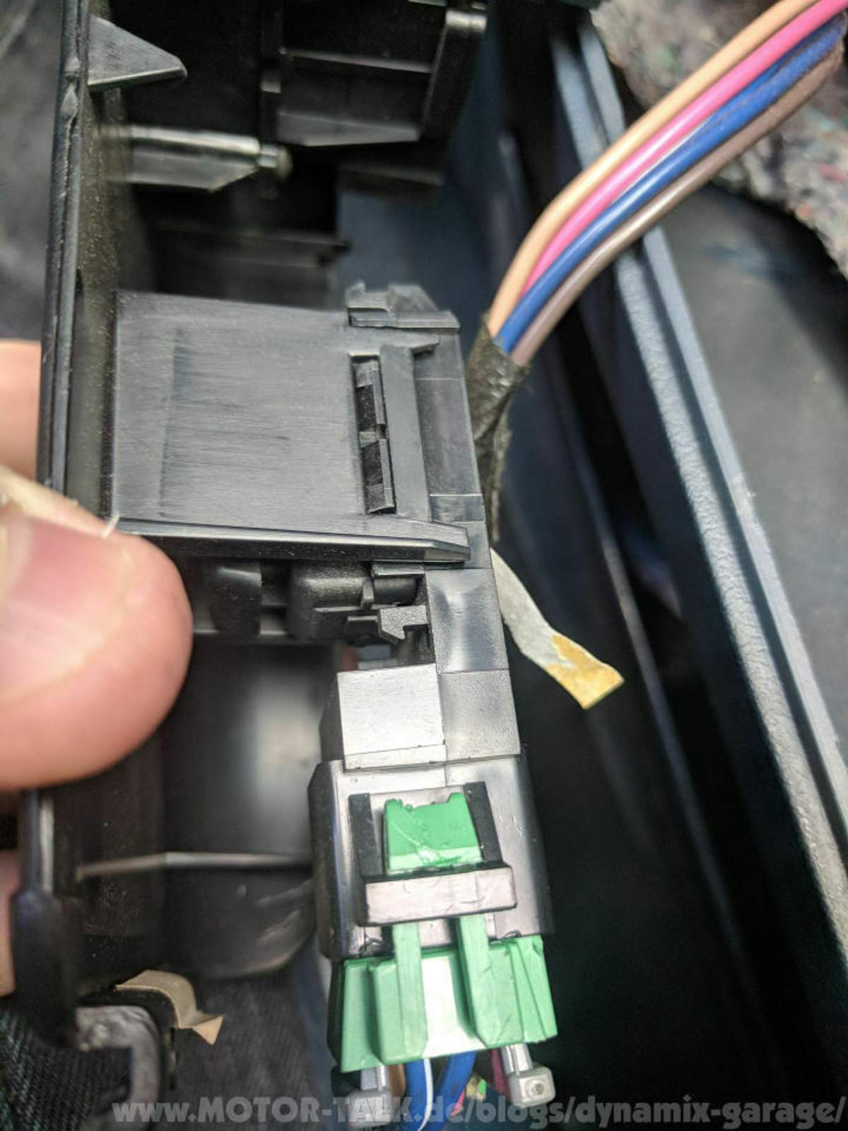

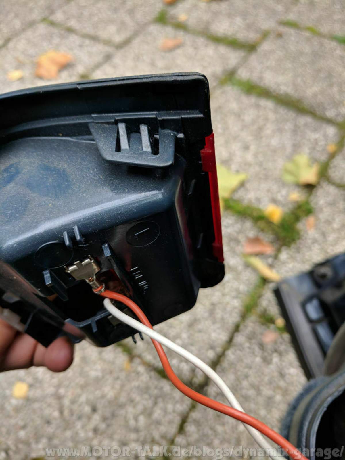

Die Anschlüsse am neuen Lautsprecher waren anders. Was tun? Einfach direkt am Kabelbaum irgendwelche Stecker abschneiden wollte ich nicht. Nach kurzer Rücksprache mit meinen Audio Spezis kam mir dann die Idee:

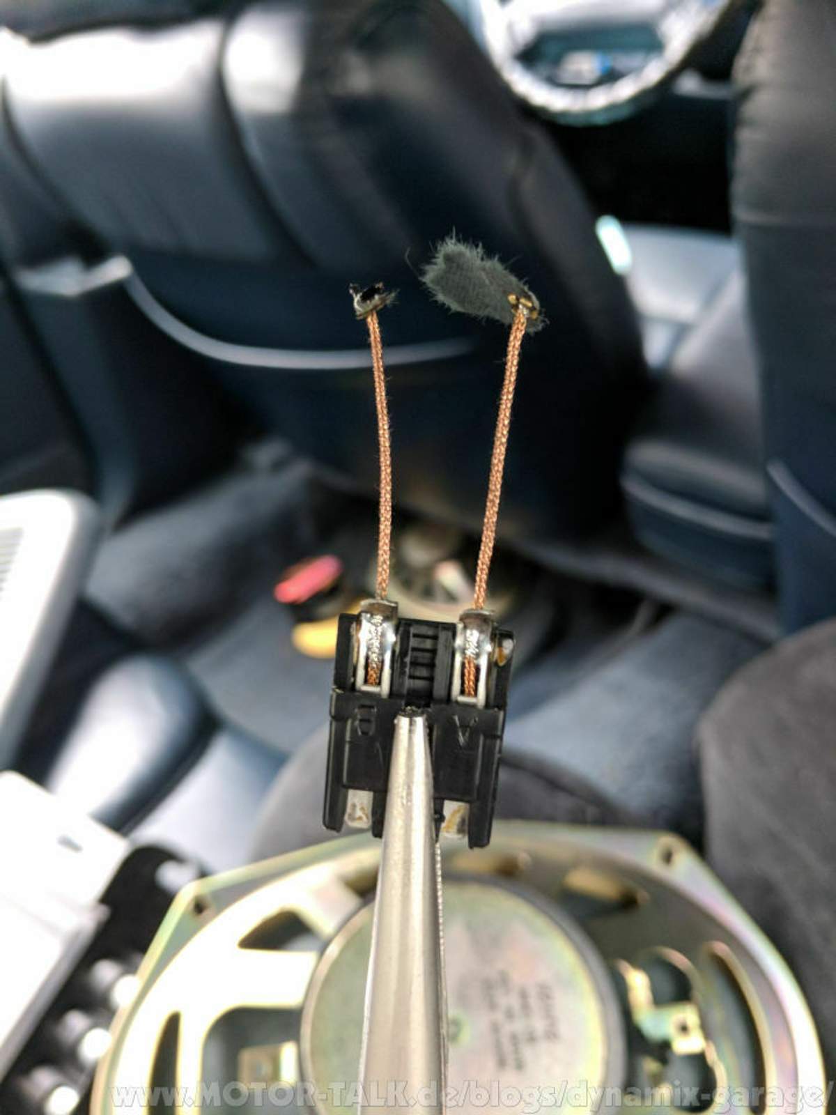

[bild=11]Am alten Lautsprecher war ein Stecker der auf der anderen Seite in sein Gegenstück am Kabel Richtung Radio hängt. Warum also nicht den alten Stecker vom Lautsprecher wiederverwerten? Die Kabel am Stecker waren lang genug als das man Sie via Kabelschuhen an den neuen Lautsprechern anbringen kann. Also ran ans Werk. Alten Stecker vom Lautsprecher lösen, schnell die beiden Kabelenden am Lautsprecher gekappt und diese dann mit 2 Kabelschuhen verschönert. Mann war ich froh das ich am Ende 2 verschiedene Packungen mit Kabelschuhen besorgt hatte da ich nicht wusste welche Größe ich tatsächlich brauchen werde. Tatsächlich brauchte ich genau die beiden Größen die ich gekauft hatte. Auch ein blindes Huhn findet mal ein Korn 😉
Nachdem ich Kabelschuhe, Kabel und Lautsprecher miteinander verheiratet hatte baute ich alles wieder zusammen. Danach ging es direkt an die andere Seite. Hier gabs die gleichen Probleme und die gleichen Lösungen, weshalb der zweite Lautsprecher deutlich flotter ging. Ok, machen wir doch mal einen kurzen Soundcheck! Ergo: Batterie wieder angeklemmt, Radio wieder an und mal reinhören. Joa, das klang schon ganz ok. Der Empfang war leider schlecht aber zumindest werden wieder beide Lautsprecher vernünftig angespielt. Leider scheint die Adapterkassette etwas auf Kriegsfuß mit meinem Smartphone zu stehen, weshalb die Fahrerseite nicht sauber angespielt wird sobald ich die Musik via Adapter auf die Anlage gebe. Im Radiobetrieb herrscht das Problem nicht. Vielleicht probier ich es doch noch einmal mit einem FM Transmitter, wenn das auch nicht klappt klemme ich mal einen alten MP3 Player an beides und schaue mal ob sich dann etwas verbessert. Irgendwie werden wir beide Seiten schon sauber mit Konservenmusik zum laufen bekommen 😉

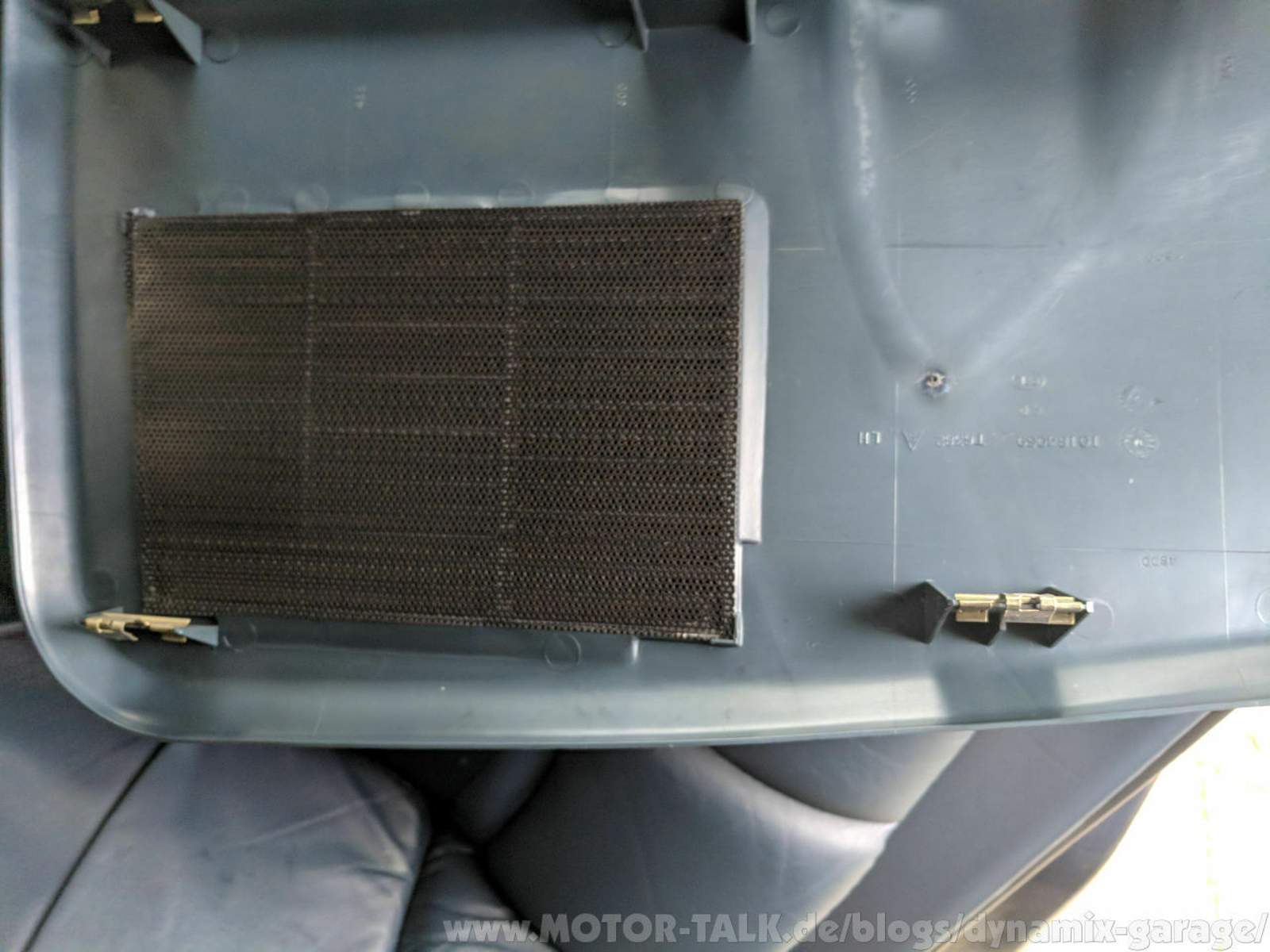

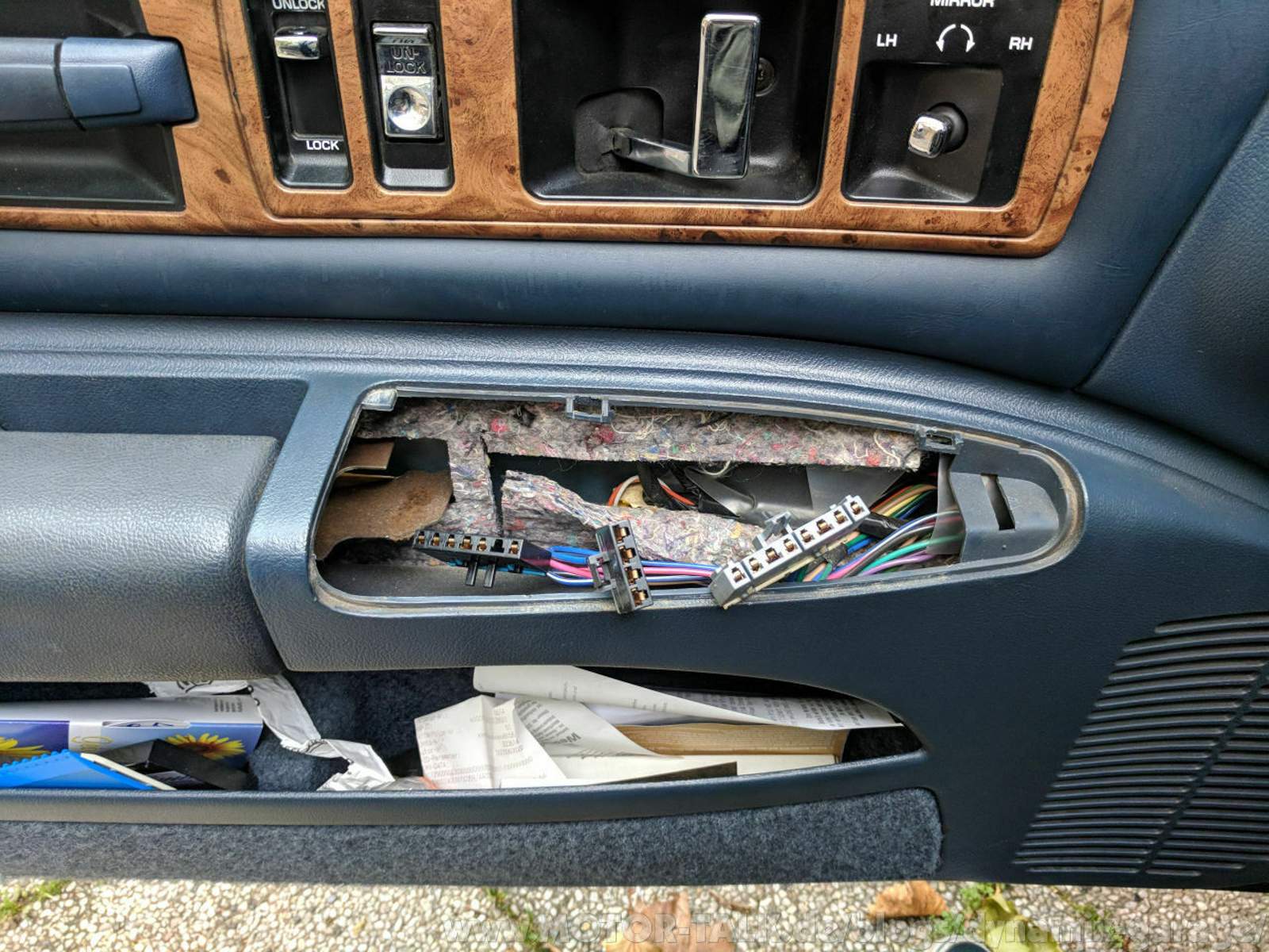

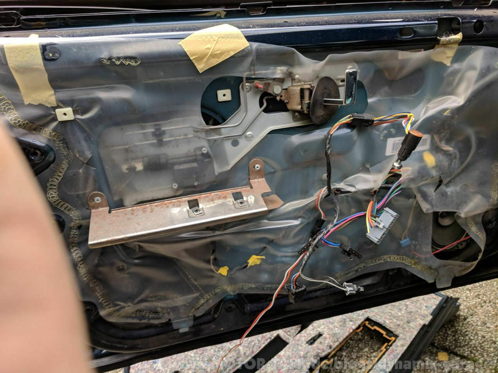

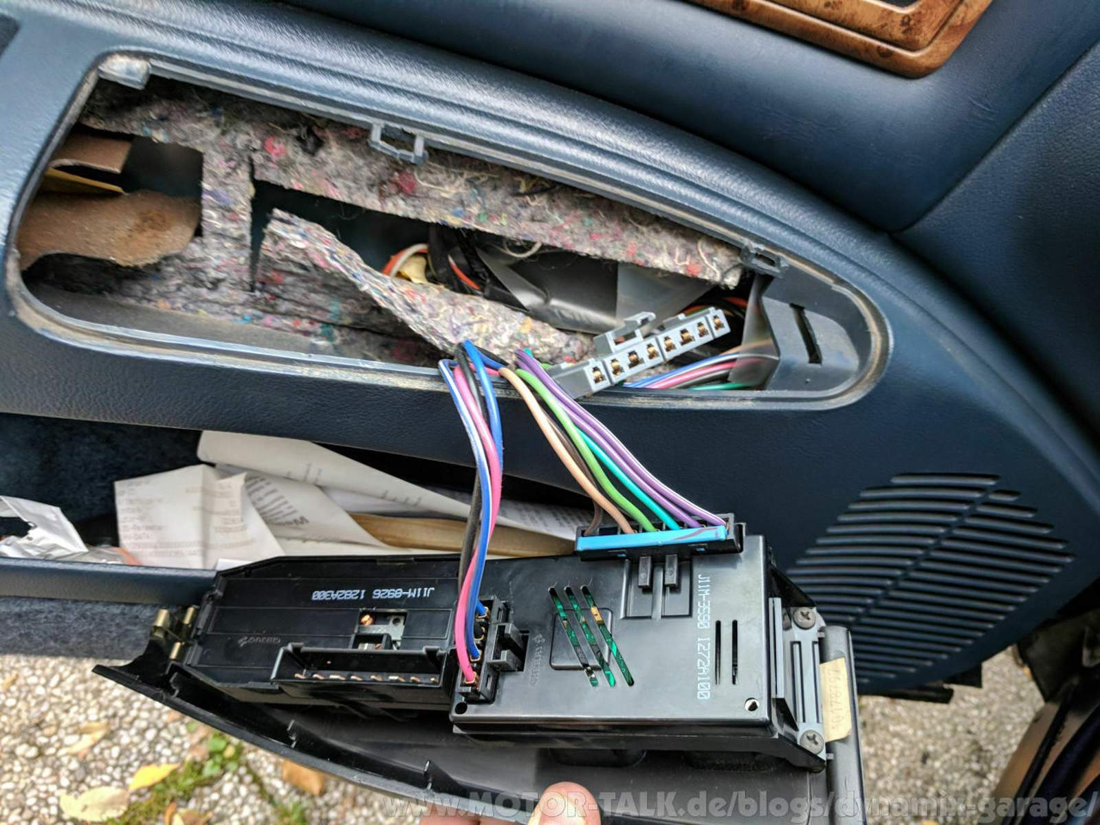

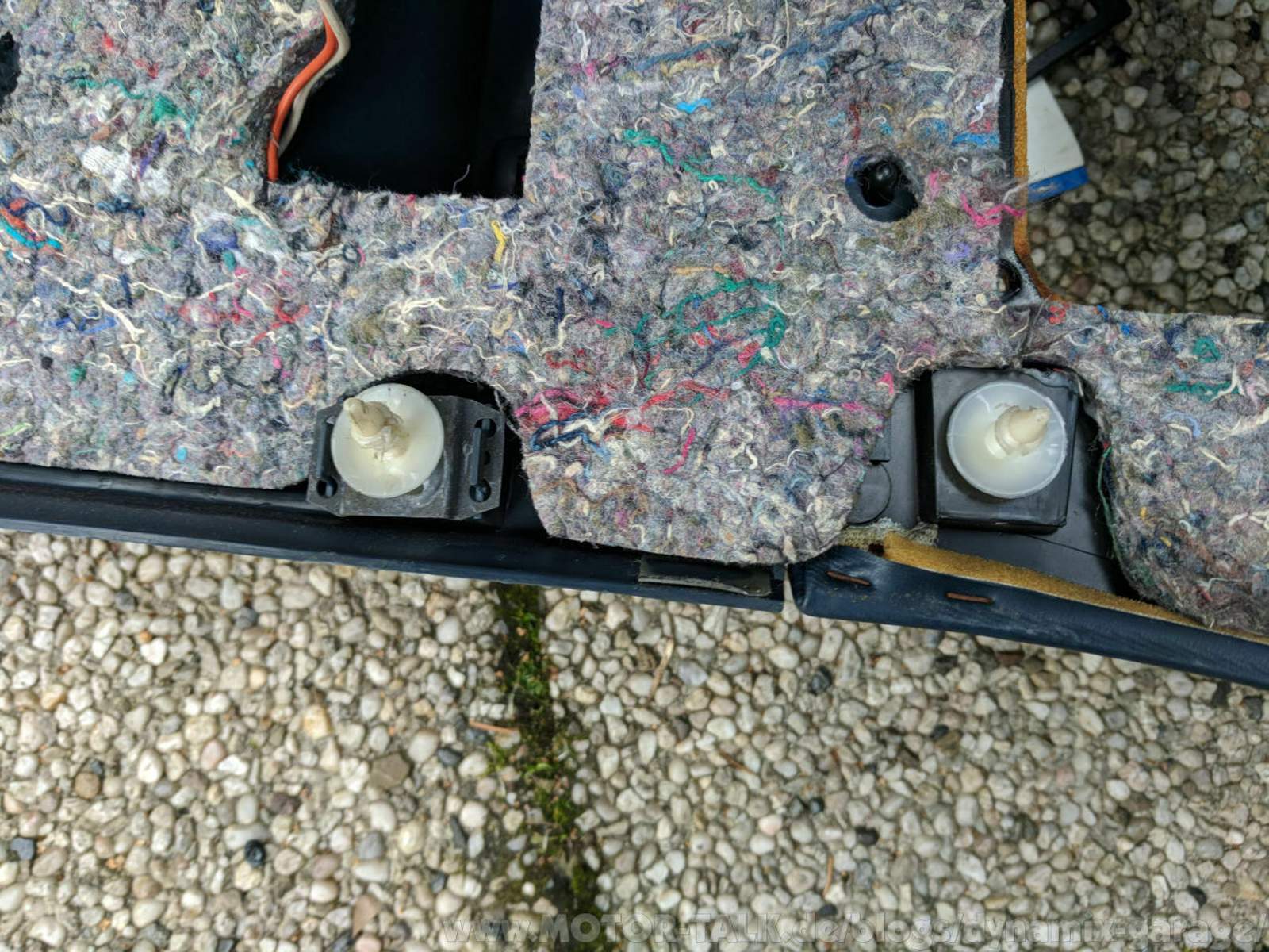

Nach dem kurzen Test wagte ich mich an die vorderen Lautsprecher. Dafür müssen leider die Türpappen ab. Die Anleitung war leider nicht die detaillierteste und so haben die ersten Schritte extrem lange gedauert. Man merkt schon das so ein Service Manual eher auf erfahrene Schrauber abzielt. Zwischendurch musste mein Kumpel Hendrik immer wieder für blöde Fragen herhalten 😁 Danke an dieser Stelle noch einmal für die ganze Hilfe! Ich fing mit der Fensterhebereinheit an. Diese ist an der Vorderseite in die Türverkleidung geklippst. Diese hebt man an und dann kann man den hinteren Teil vorsichtig anheben. Am hinteren Teil ist die Einheit nur eingehängt. Danach löst man die ganzen Kabel.
[bild=17]

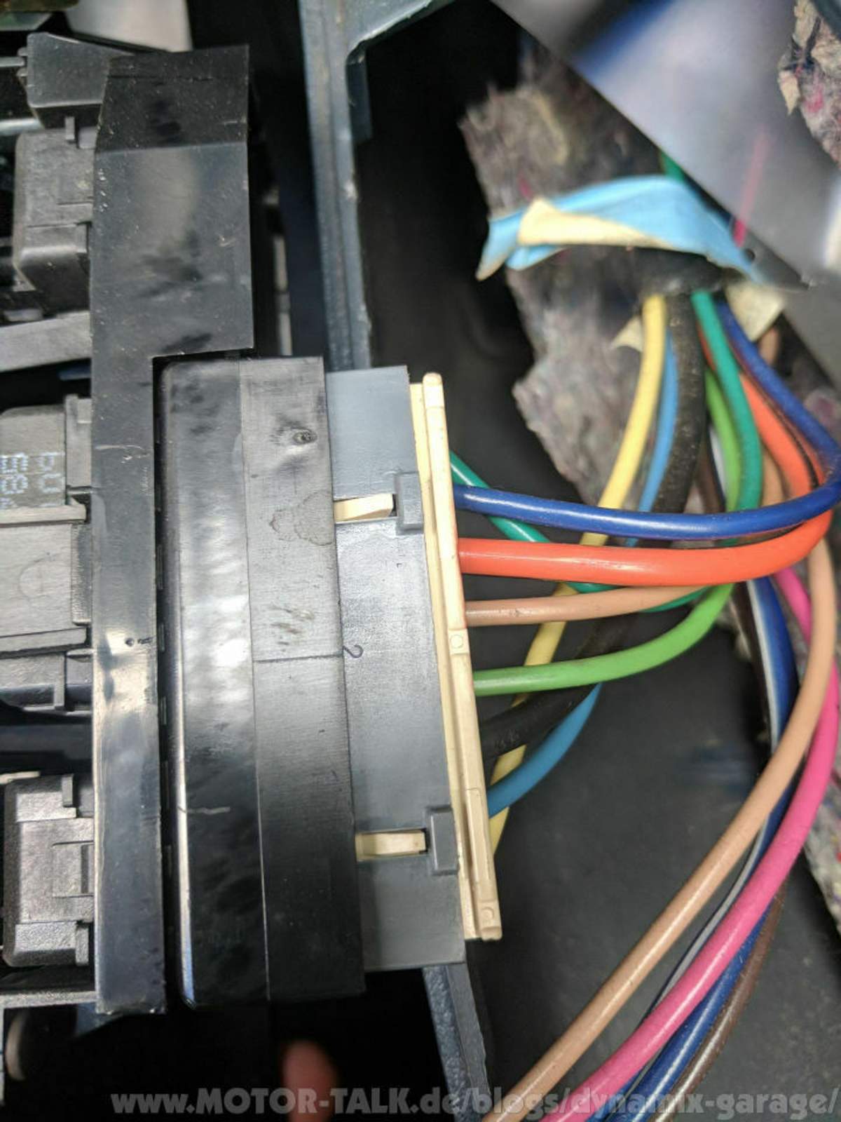

Fahrerseitig wären das die beiden Kabel für die Sitzverstellung sowie der Stecker für die Fensterheber. Danach schraubt man am besten den unteren Türgriff ab da man so besser an den oberen kommt. Beides ist mit 2 Kreuzschrauben gesichert. Ist beides demontiert kann man gleich mit der Holzleiste weitermachen in der sich die ZV sowie die Spiegelverstellung befinden. Auch hier ist das meiste nur eingeklippst. Danach noch eine Schraube hinter dem Türgriff lösen und schon kann man das Ganze im Prinzip abnehmen. Dabei bitte aufpassen. Scheinbar ist die Leiste von hinten mit Plastiknieten versehen die beim entfernen natürlich abbrechen. Anders kommt man allerdings nicht an die Verkabelung ran, also muss man da durch. Bei mir war da scheinbar schon mal jemand dran, schlimmer kanns also nicht werden. Der Verstellschalter der Spiegelverstellung ist mit einer winzigen 2er Imbussschraube gesichert. So einen kleinen Imbus hatte ich natürlich nicht, also wieder zum Baumarkt gefahren 🙄
Wieder zurück konnte die Schraube dann endlich gelöst werden. Danach kann man sich im Prinzip über die Türpappen hermachen. Ich wurde ich schon vorgewarnt das man die Pappen wohl nur mit einem speziellen Werkzeug vernünftig rausbekommt das sonst die Klippse in jedem Falle unrettbar abbrechen werden. Kurze Bestandsaufnahme ergab: Sollte ich wohl nicht einfach mit einem Schraubenzieher probieren. Da ich keine Ersatzclips hatte und auch das benötigte Werkzeug sich nicht in meinem Fundus befand ging es WIEDER ab zum Baumarkt. Erste Station war der Bauhaus, aber der hatte das Werkzeug nicht. Nächste Station war der Obi ein paar km weiter aber auch der hatte nichts. Aussage des Mitarbeiters: "Sowas hatten wir mal vor Jahren im Sortiment, aber heutzutage nicht mehr"
[bild=24

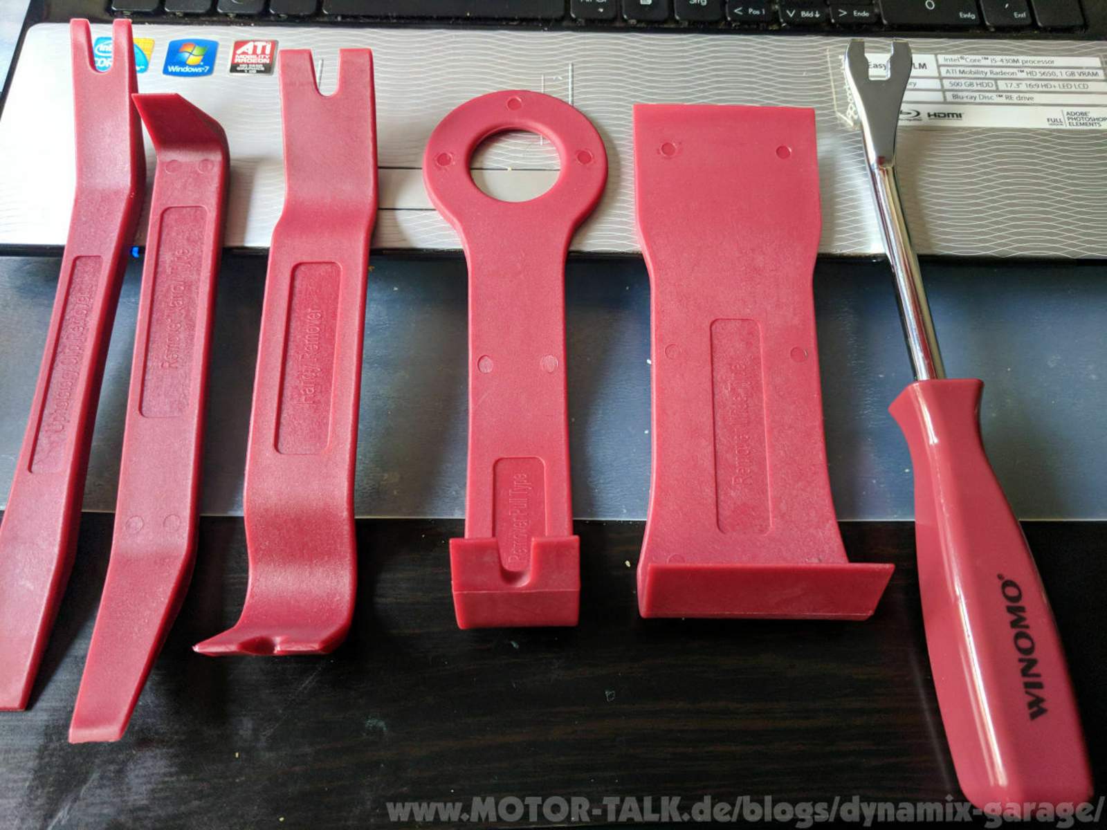

]So fuhr ich unverrichteter Dinge wieder nach Hause. Ich beschloss fürs erste aufzuhören und stattdessen einfach das passende Werkzeug zu bestellen. Internet + Expressversand = Ein glücklicher Dynamix. Danke, Amazon! Das Werkzeug sollte 2 Tage später (Wochenendbestellung!) kommen, also ließ ich es wie gesagt erst einmal dabei bewenden.

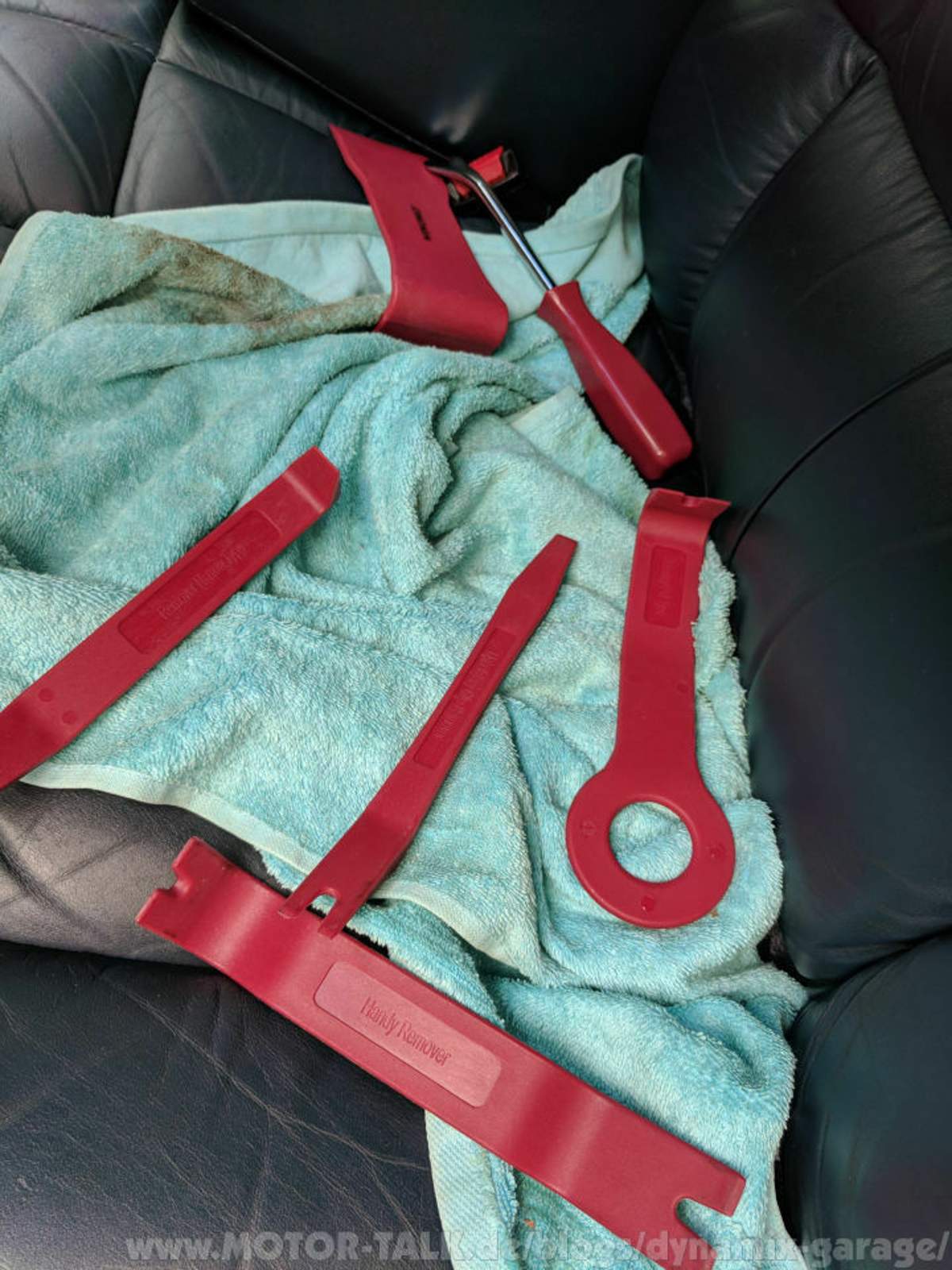

Am späten Montagnachmittag kam dann der Hermes Bote mit den Werkzeugen an. Ich hatte auf eine Lieferung am Vormittag gehofft, so hätte ich das Zeug schon einmal ausprobieren können. Da es aber schon dunkel wurde sparte ich mir es spontan zu versuchen. Schließlich gibt es ja noch 2 Feiertage die dafür genutzt werden können. Ich schaute mir stattdessen einmal die Werkzeuge genauer an um mich mit den verschiedenen Hebelwerkzeugen vertraut zu machen.
[bild=25]

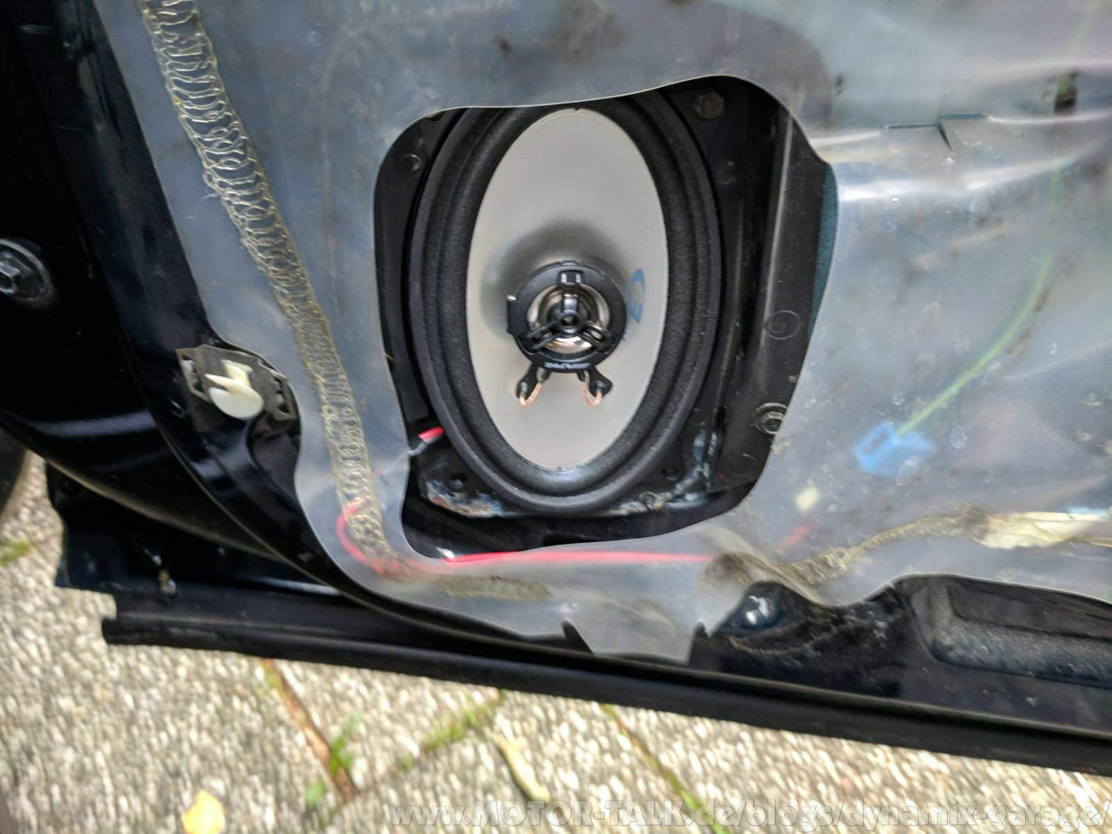

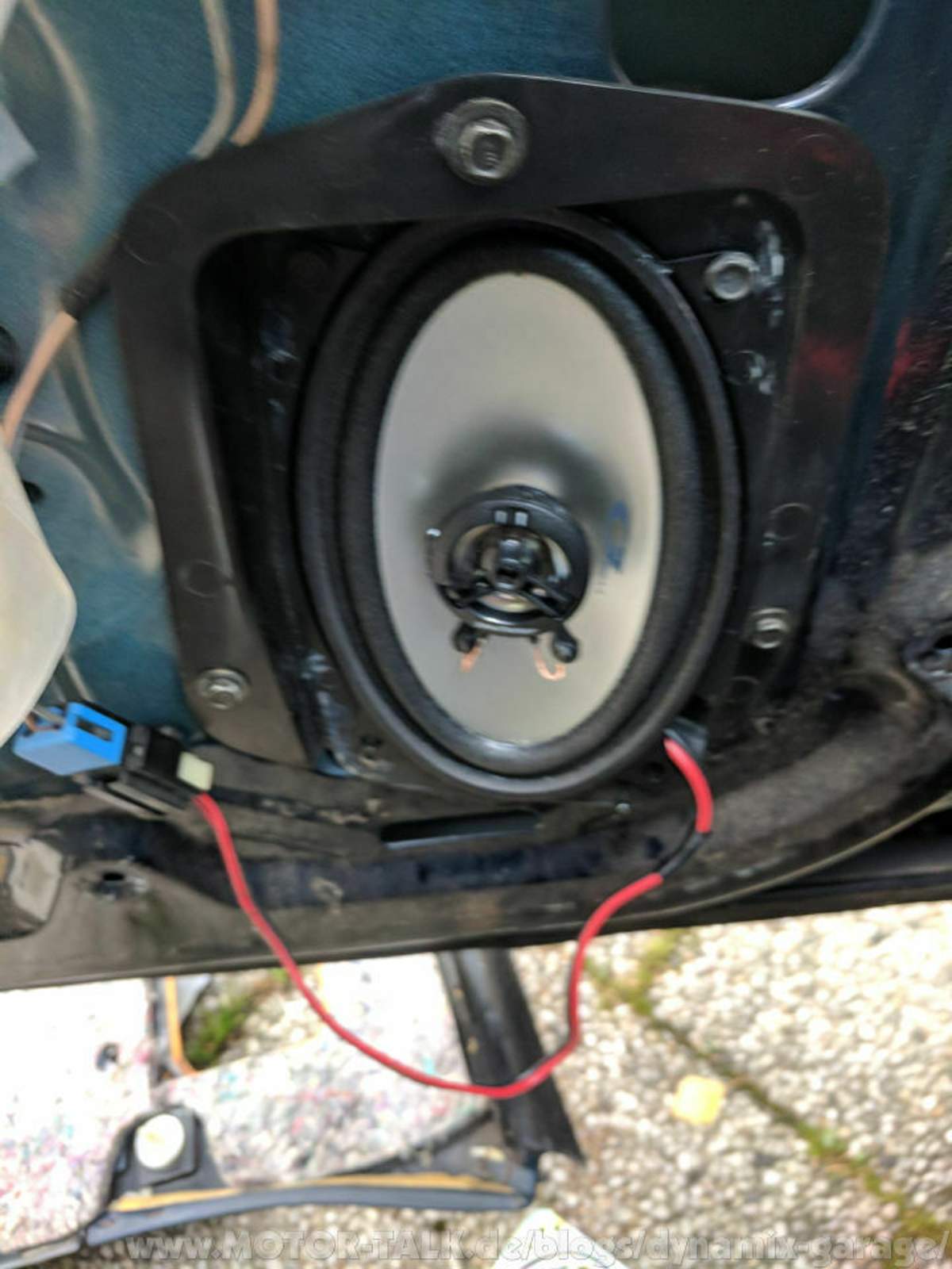

Heute ging es dann endlich los! Die neuen Werkzeuge geschnappt und ab zum Auto. Dank der Bilder die ich von Hendrik bekommen hatte konnte ich die Befestigungsstellen gut lokalisieren. 2 Sind jeweils an den Seiten und 2 unten. Einmal mit den Hebelwerkzeugen in die Klipse rein und dann vorsichtig aber mit Kraft hebeln. Wenn man nicht zu rabiat ist gehen die Clipse raus ohne das man Sie abbricht. Tatsächlich ist kein einziger abgebrochen und auch die Türpappen haben es ohne Schaden überlebt 😎
[bild=26]
Die Turpappe ist danach nur an der Oberkante noch in die Tür eingehängt. Es empfiehlt sich dafür die Fenster nach unten zu fahren, ansonsten macht man es sich nur unnötig schwer. Ist das geschafft muss man das Ganze nur einmal nach oben drücken und schon liegt das innere der Tür vor einem. Der Lautsprecher ist leicht zu lokalisieren und mit wenigen Schrauben befestigt. 3 Schrauben halten den Lautsprecher in seinem Plastikkorb und auch der Plastikkorb ist nur mit 3 Schrauben befestigt. Beim ausbauen stellte ich fest das ab Werk vorne schon 2-Wege Koaxiallautsprecher verbaut waren. Damit hatte ich nicht gerechnet, rechnete ich doch mit irgendwelchen Breitbändern. Ich werde dann wohl doch mal die hinteren Lautsprecher aufschneiden um zu sehen ob das auch 2-Wege Koaxiallautsprecher sind. Somit habe ich aber wohl genau die richtige Wahl beim Ersatz getroffen ohne es zu wissen 🙂 Das mit dem Huhn und dem Korn hatten wir ja heute schon einmal 😁
[bild=28]
Weiter im Text:
Danach, wie schon hinten ,die Kabel des alten Steckers soweit wie möglich am alten Lautsprecher abschneiden, Kabelschuhe dran und dann ab damit an die neuen Lautsprecher. Das Ganze dann nur noch auf der Beifahrerseite und wir haben alle 4 Lautsprecher getauscht. Kurzer Zwischencheck ergab das die Lautsprecher vorne laufen, also waren es glücklicherweise wirklich nur die Lautsprecher und keine kaputten Kabel 🙂
Danach den ganzen Kram wieder zusammenbauen und glücklich sein 😎 Der Zusammenbau ging dann wieder ganz schnell, wenn man das einmal drin hat geht das sehr flott. Damit war ich fürs erste fertig. Erstmal alles wieder aufräumen, schließlich hatte die ganze Aktion ein riesiges Chaos an Werkzeugen im Innenraum nach sich gezogen 😁 Nach der Aufräumaktion musste natürlich eine kurze Probefahrt gemacht werden, schließlich will man auch wissen ob alles funktioniert 😉 😎
[bild=29]
Nach einer gut einstündigen Fahrt bin ich fürs erste zufrieden. Die Anlage spielt wieder auf allen 4 Lautsprechern und der räumliche Eindruck ist selbstverständlich tausend mal besser als vorher. Irgendwo auch klar bei 3 kaputten Lautsprechern! Man merkt aber schon das gerade die hinteren Lautsprecher stark zum Raumgefühl beitragen was bei vielen Autos eher nicht der Fall ist. Nimmt man die hinteren Lautsprecher weg (ja, mein uraltradio kann sowas!) merkt man sofort das der Druck fehlt. Mit allen 4 gleich verteilt klingt es am ausgewogensten 😎 Es hat sich also definitiv gelohnt und ich denke die neuen Lautsprecher werden mir noch die ein oder andere längere Fahrt versüßen 🙂
