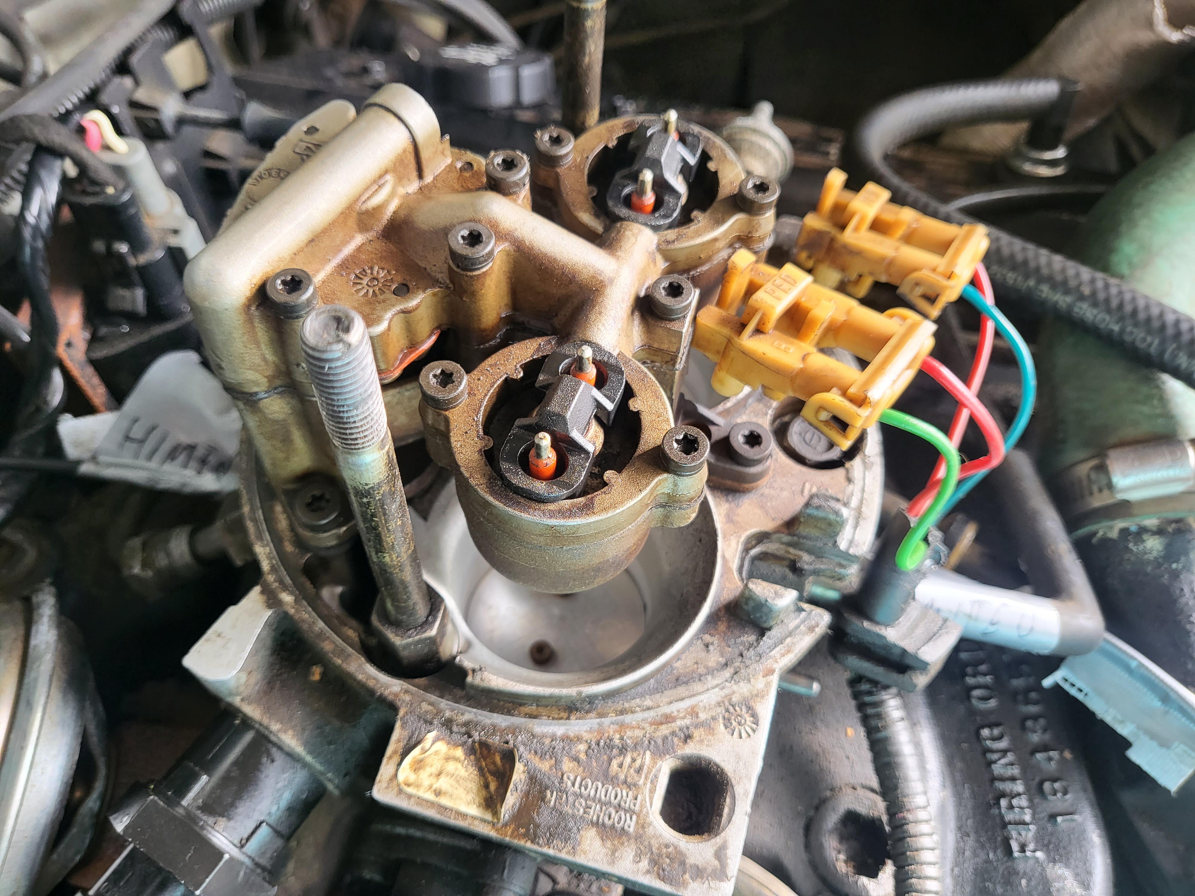

Der Grund dafür ist, dass die TBI einfach kein Einspritzsystem mit großen Reserven bei der Einspritzmenge ist. Die Düsen waren ab Werk nicht gerade überdimensioniert, die Steuergeräte nicht so leistungsfähig und auch der Rest ist nicht so anpassungsfähig das für deutlich mehr Leistung einfach nur ein bisschen Chiptuning reicht. Wir reden hier immer noch von einem relativ simplen System mit zwei Düsen welche 8 riesige Zylinder versorgen soll. Nicht umsonst hat man für die stärkeren Motoren der TBI eine Multipoint Einspritzung in Form der TPI zur Seite gestellt. Es folgt ein kurzer Exkurs in die Funktionsweise der TBI um zu verstehen woher die Beschränkungen kommen.
Wofür steht TBI eigentlich & wie funktioniert das Ganze?
TBI steht for Throttle Body Injection, zu deutsch, Drosselklappeneinspritzung womit das Prinzip auch schon ziemlich gut umschrieben ist. Die Drosselklappeneinheit sitzt direkt auf der Ansaugbrücke und darüber thronen zwei Einspritzdüsen welche das Ganze mit Kraftstoff versorgen. Den unbedarften Beobachter erinnert das Ganze schwer an einen Vergaser, ist von der Funktionsweise aber eine vollwertige Einspritzung mit Sensoren und allem drum und dran. Und da kommen wir auch schon zum ersten Unterschied zu einer modernen Einspritzung.
Moderne Einspritzanlagen messen den Luftstrom über einen Luftmassenmesser und können so genau berechnen wie viel Kraftstoff für ein perfektes Gemisch benötigt wird. Eine TBI kann das nicht. Aber woher weiß die TBI dann wie viel Luft Sie bekommt? Nun, die TBI misst den Unterdruck im Ansaugbereich sowie die Ansauglufttemperatur. Anhand dieser Daten schätzt das System Luftmenge und Sauerstoffgehalt und spritzt entsprechende Mengen ein. Die TBI hat im Steuergerät fix eingespeicherte Werte für die Einspritzmengen die dann brav anhand der diversen Sensorwerte zur Anwendung kommen. Man könnte also sagen das System reagiert anhand folgenden Schemas:
Wenn der Druck & die Temperatur im Ansaugtrakt Wert X entsprechen, müsste dies Luftstrom Y entsprechen und damit sollte Einspritzmenge Z passen.
Funktioniert in der realen Welt wunderbar und auch über Jahrzehnte zuverlässig wenn es im Serienzustand arbeiten soll! Allerdings ist das Ganze nicht sonderlich flexibel was Tuning wieder aufwändig macht. Soll die Gemischaufbereitung außerhalb seiner Grenzen operieren oder baut man den Motor um, kommt man eben nicht um einen komplett neu programmierten ECU-Chip herum. Die Software ist nach heutigen Standards primitiv und der Regelbereich des Ganzen ist entsprechend begrenzt. Das System ist 8-Bit basiert, ist also im Grunde so smart wie ein Gameboy der ersten Generation.
Passt man die Software hier nicht an, ist das System gezwungen immer am jeweiligen Maximum seiner Anpassungsfähigkeit zu operieren, was wie gesagt nicht viel ist, was dann schlimmstenfalls dazu führt das die TBI ein Gemisch anrührt welches den Motor nachhaltig schädigt bzw. dafür sorgt das der Motor gar nicht ordentlich läuft. Kann das System nicht mehr genug Benzin zur Verfügung stellen, läuft der Motor zu mager. Fummelt man auf der anderen Seite so tiefgreifend am System herum das zu viel Sprit in den Motor gelangt, riskiert man die schützende Ölschicht an den Zylinderwänden auszuwaschen was dann mittelfristig zum Kolbenfresser oder anderen Schäden führt. Jetzt wo wir verstanden haben wie das System grob funktioniert, können wir über das Thema Tuning sprechen. Yeah, endlich mal Leistung! Naja, nicht so ganz.

Was hieße das jetzt also alles für den Sheriff? Das Aufwand und Ergebnis eigentlich in keinem gesunden Verhältnis stehen. Mal davon ab das man dann im Grunde den Motor einmal mehr oder weniger komplett auf links gedreht hat. Um einen TBI-Motor so grob in Richtung 300 PS zu bekommen bräuchte man idealerweise:
- Bessere Köpfe (Vortec Köpfe wären da noch die günstigste Lösung)
- Aggressivere Nockenwelle
- Andere Ansaugbrücke (bei den B-Bodies weniger trivial)
- Eine Abgasanlage mit deutlich besseren Flusseigenschaften
- aufgebohrte Drosselklappeneinheit
- Größere Einspritzdüsen
- Kraftstoffdruck in der TBI müsste dauerhaft erhöht werden
- Deutlich stärkere Spritpumpe
- Custom ECU-Chip
Bis man damit durch ist geht dann wieder sehr viel Geld und Zeit flöten und mit einigen der Komponenten schafft man sich im Caprice neue Probleme die man nicht möchte. Bestes Beispiel ist die Ansaugbrücke. Es gibt für die B-Bodies keine passende Tuningansaubrücke. Die Performance Truckbrücken würden zwar auf den Motor passen, aber dann hat man zum einen Probleme mit der Höhe und zum anderen mit dem Verteiler weil die von den B-Bodies wieder einen anderen Durchmesser am Schaft haben. Entsprechend anders dimensioniert ist dann auch die Bohrung in den Truck-Brücken. Schauen wir uns das Thema Köpfe mal an.
