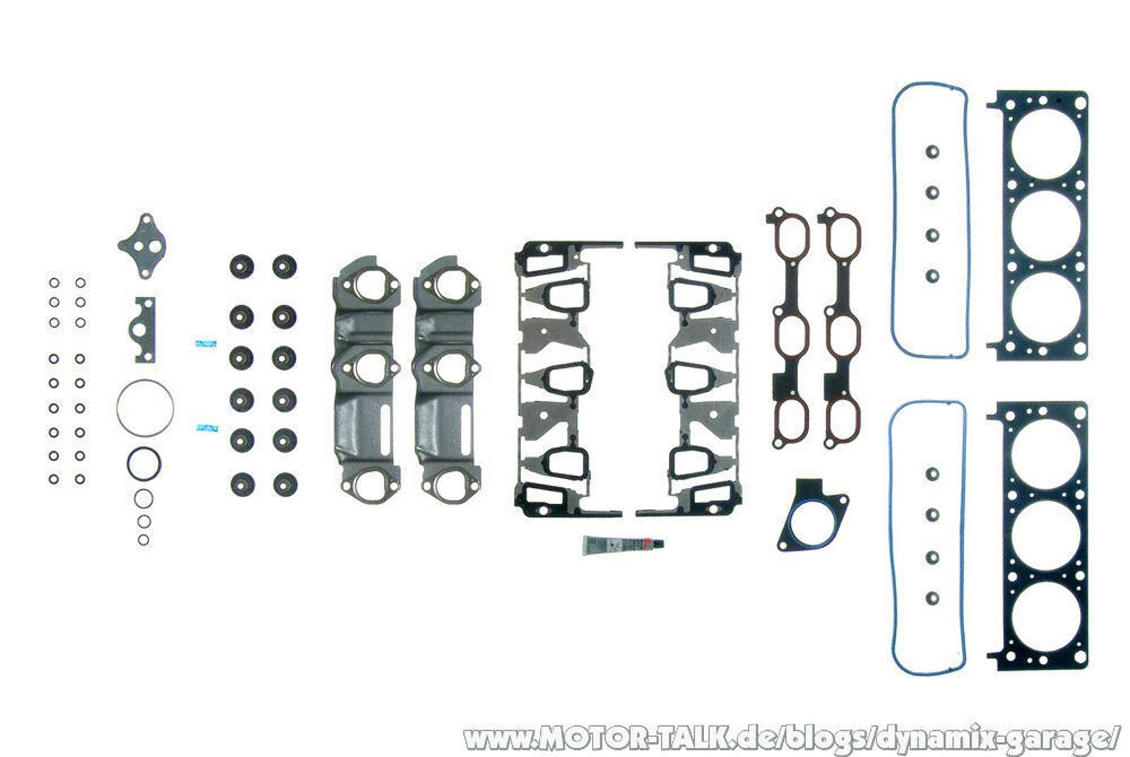

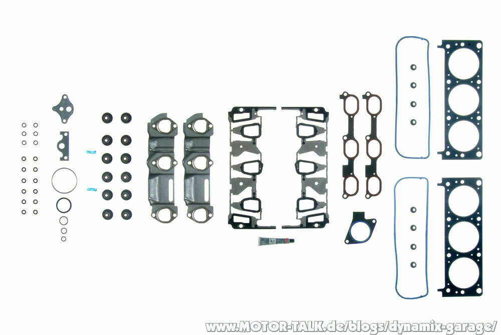

Schnell stand fest das folgende Reparaturen gemacht werden sollten/müssen:
- Tausch der unteren (sowie oberen) Ansaugkrümmerdichtung (die war mit Sicherheit hin!)
- Zylinderkopfdichtungen (selbst wenn diese noch heile wären, macht es Sinn diese gleich mit zu tauschen)
- Thermostat wechseln (bietet sich bei der Gelegenheit eh an)
- Kühlkreislauf spülen und Motor von seinem Ölschlamm befreien
[bild=3]

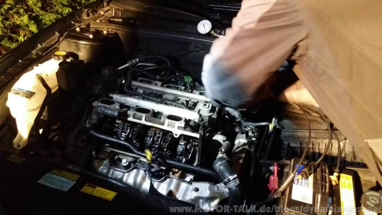

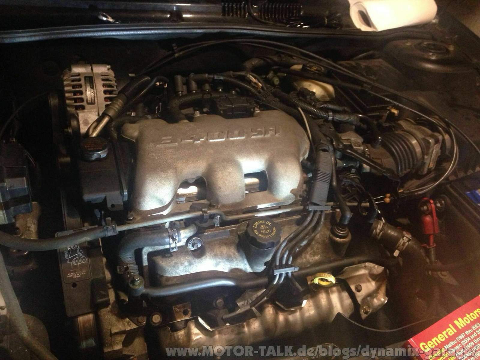

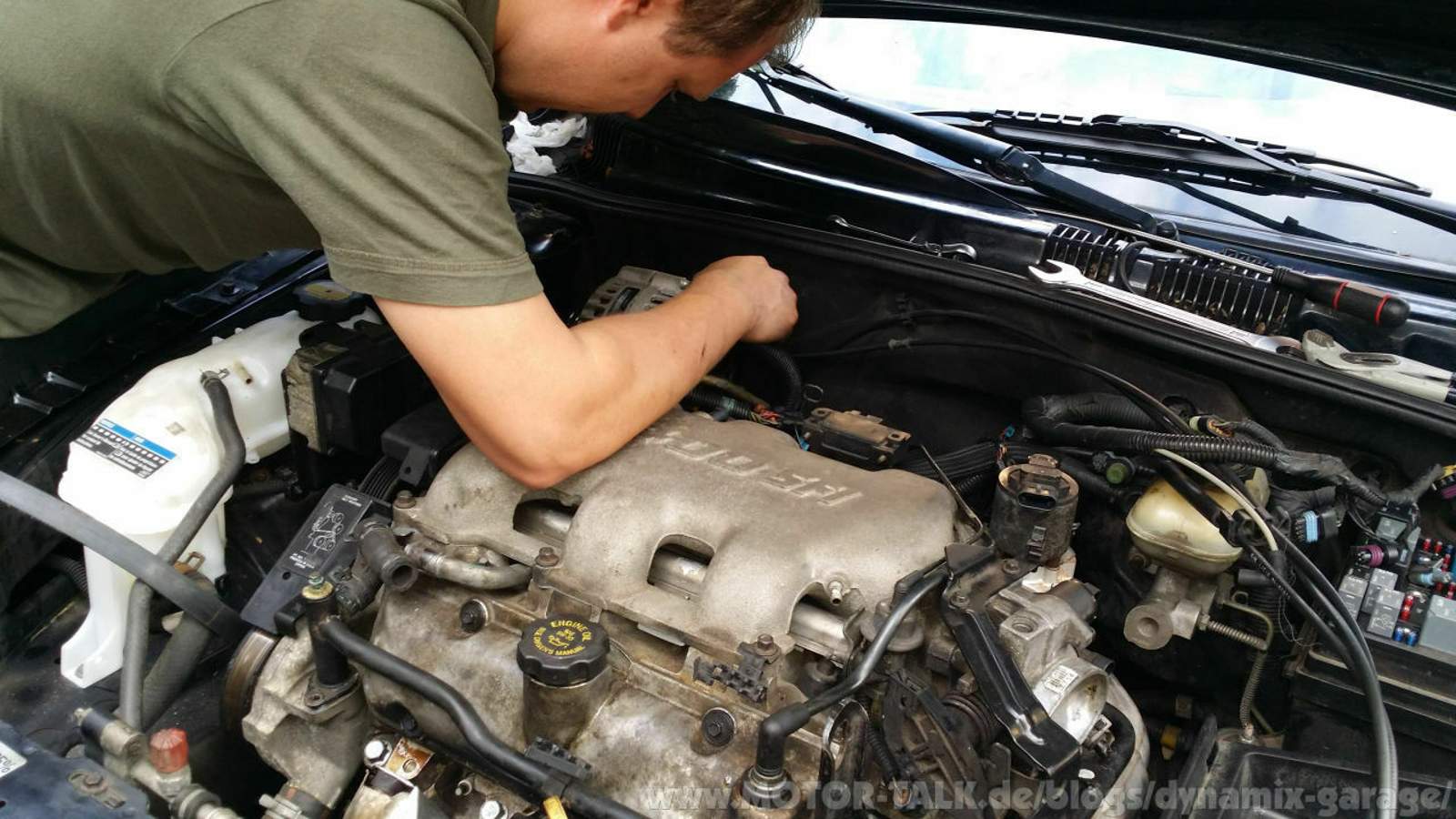

Also gingen wir das ganze an einem Wochenende an. Shibi begann damit sämtliche Kabel, Rohre und Schläuche zu demontieren und zur Seite zu legen. Währenddessen fing ich an alle Teile sowie die dazugehörigen Schrauben in Tüten zu packen und zu beschriften. Alleine diese Arbeit nimmt beim ersten Mal schon mal ein paar Stunden in Anspruch. Danach ging es der Lichtmaschine sowie deren Halter an den Kragen, schließlich muss man gut an den oberen Ansaugkrümmer rankommen. Hierzu muss man den Keilriemen entspannen. Danach kann man mit der Lichtmaschine weitermachen. Der Riemen machte noch einen ziemlich guten Eindruck, den konnte man getrost wiederverwenden. Weiter ging es mit der oberen Hälfte des Luftfilterkastens, sowie der Drosselklappe. Auch hier mussten vorher wieder sämtliche Stecker entfernt werden. Danach ging es mit der Demontage des oberen Ansaugkrümmers weiter. Deren Dichtungen machten zuerst noch einen guten Eindruck. Diese zerfielen allerdings nach der Demontage mehr oder weniger zu Einzelteilen. Gut das in meinem Dichtungsset diese mit dabei waren.
[bild22]

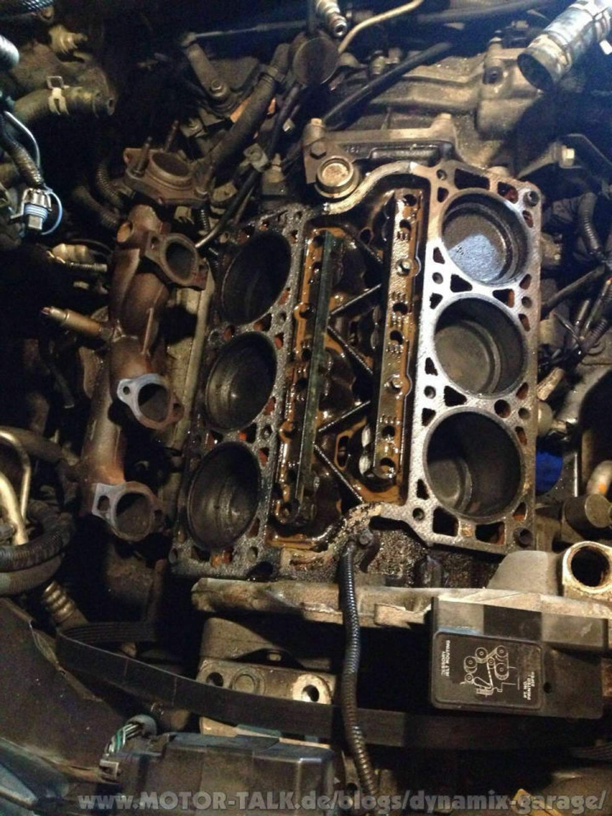

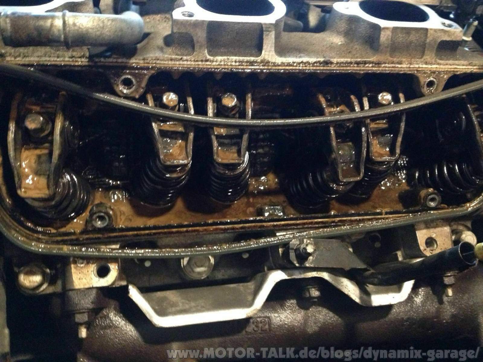

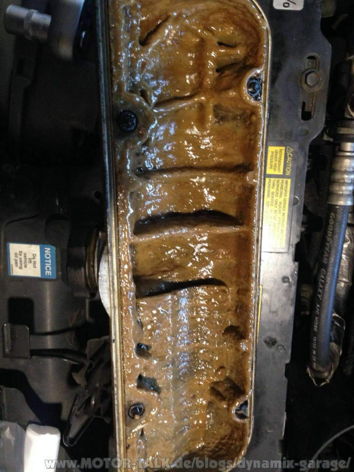

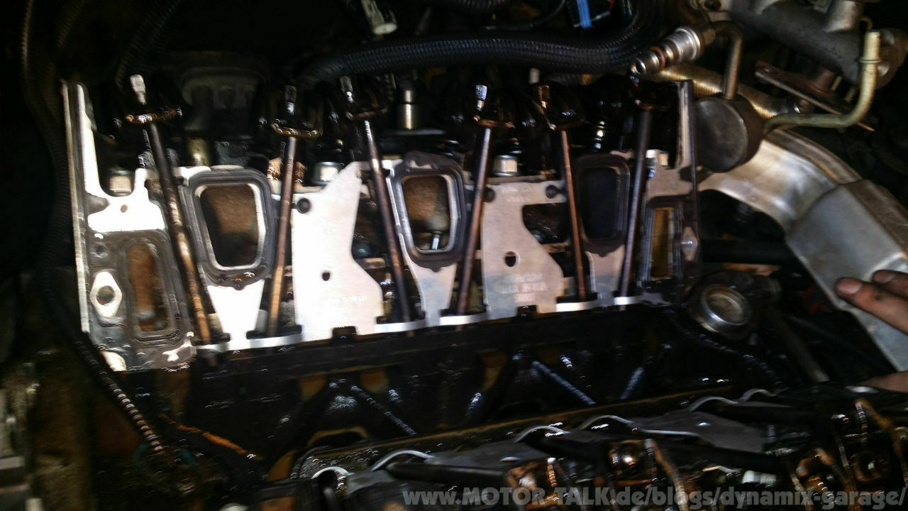

Weiter ging es dann mit dem unteren Ansaugkrümmer. Vor dessen Demontage mussten aber erstmal die Ventildeckel ab. Hier sah man jetzt zum ersten mal das ganze Außmaß der Sauerei. Die Köpfe sowie die Ventildeckel waren voll mit dieser wiederlichen Ölschlammpampe. An der Unterseite des unteren Ansaugkrümmers hatte sich der wiederliche Schlamm ebenso in Massen abgesetzt. Die Bilder sprechen Bände, ich glaube mehr Worte muss ich dazu nicht verlieren!
Wir legten den unteren Ansaugkrümmer erst einmal zur Seite. Schließlich kommen noch mehr Teile die gesäubert werden müssen. Als nächstes ging es an die Begutachtung der unteren Ansaugkrümmerdichtungen. Diese waren an den Außenseiten ziemlich im Eimer. Die waren sogar ziemlich definitiv im Eimer! Die waren nicht nur ziemlich definitiv im Eimer, die waren total im Arsch!

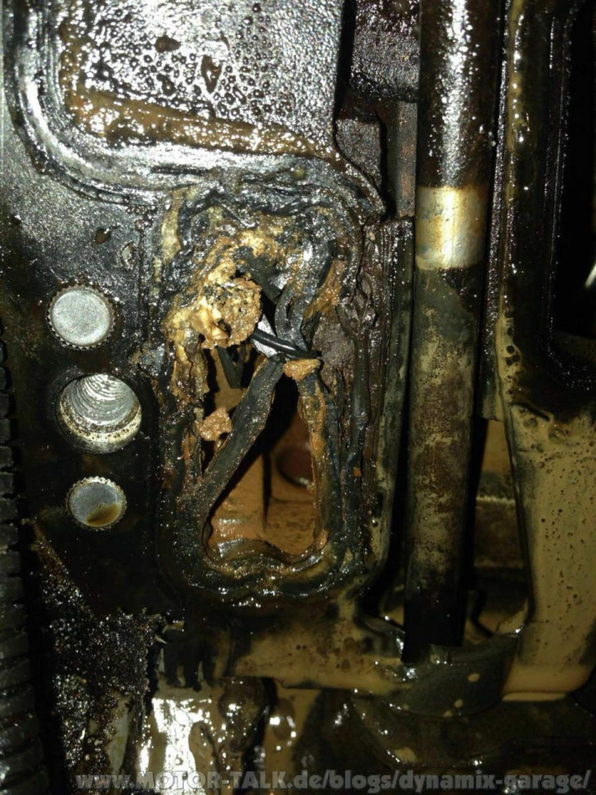

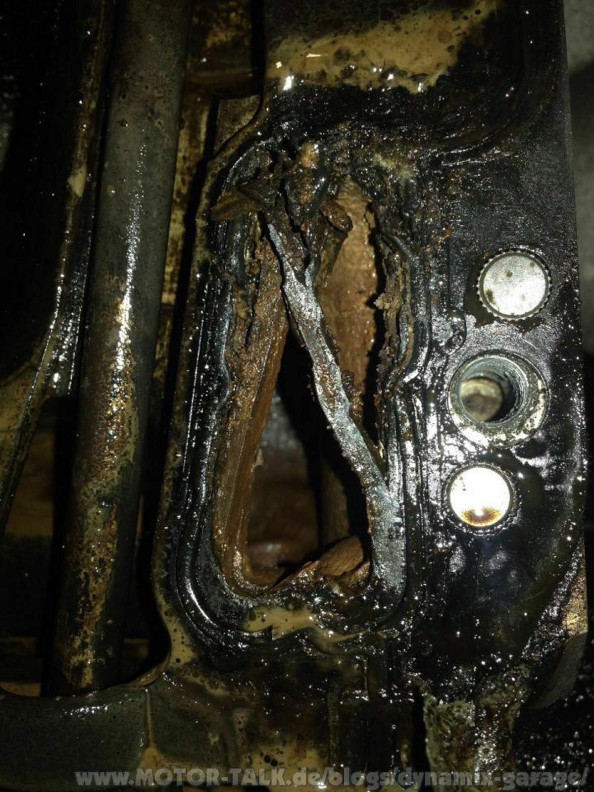

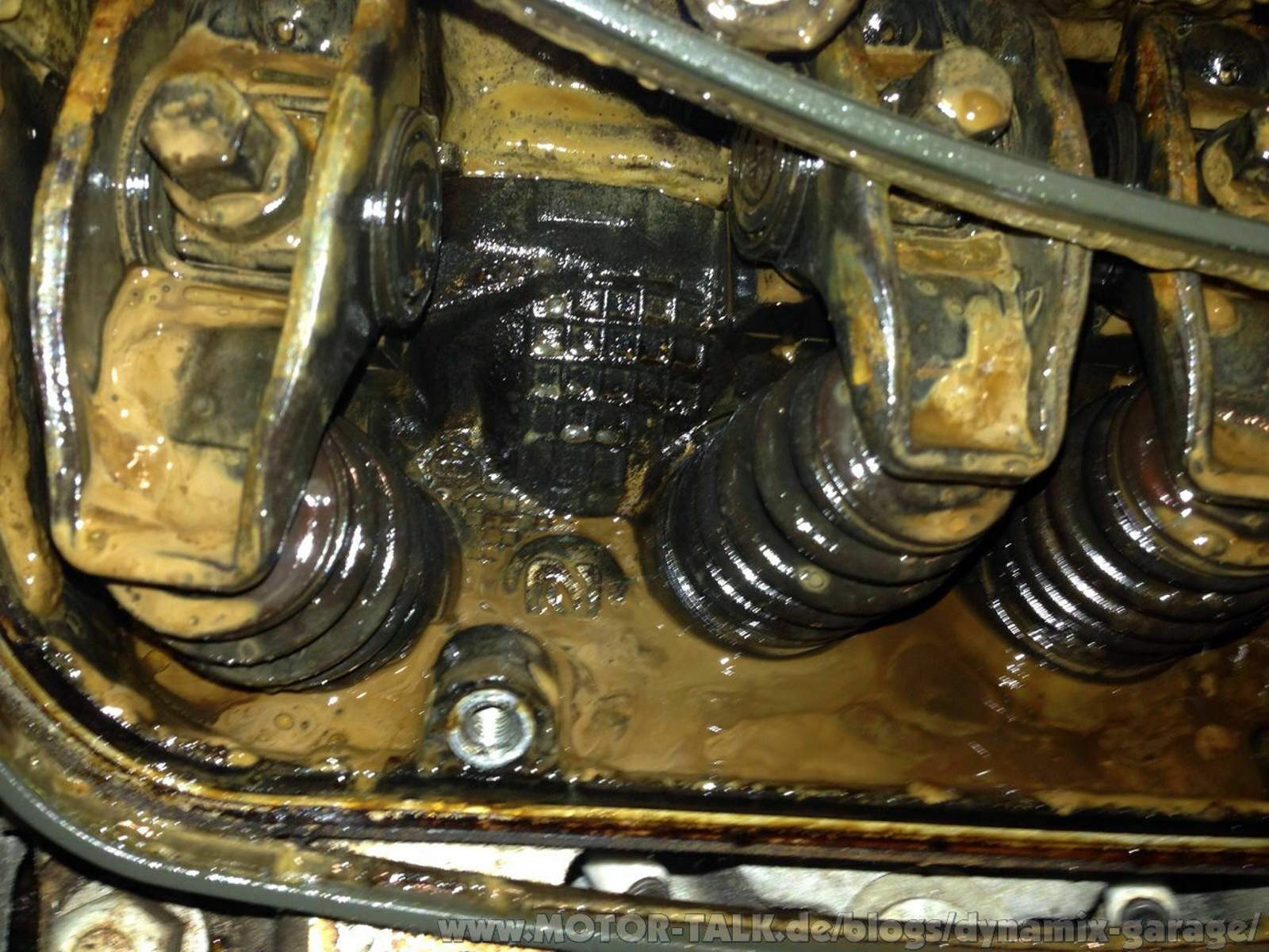

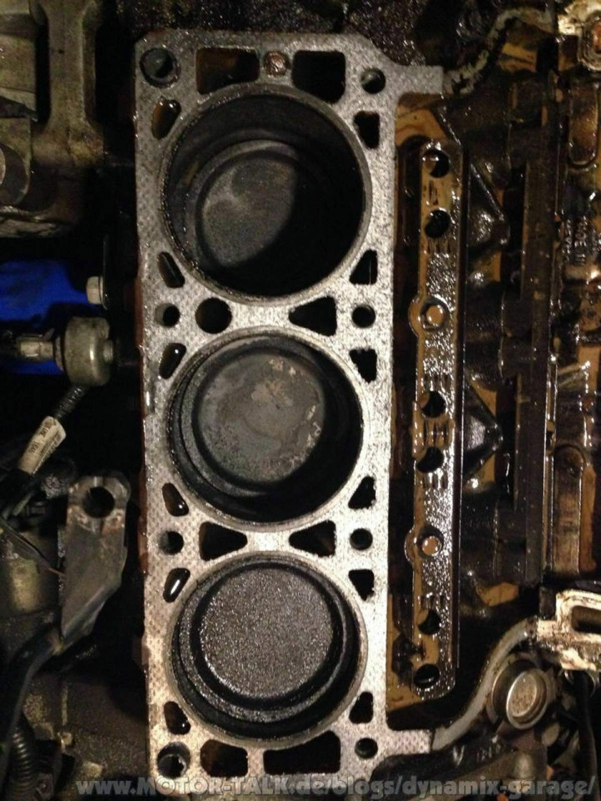

Auch hier zeigen die Bilder das ganze Ausmaß der Zerstörung ganz gut!
[bild=8][bild=9][bild=10]

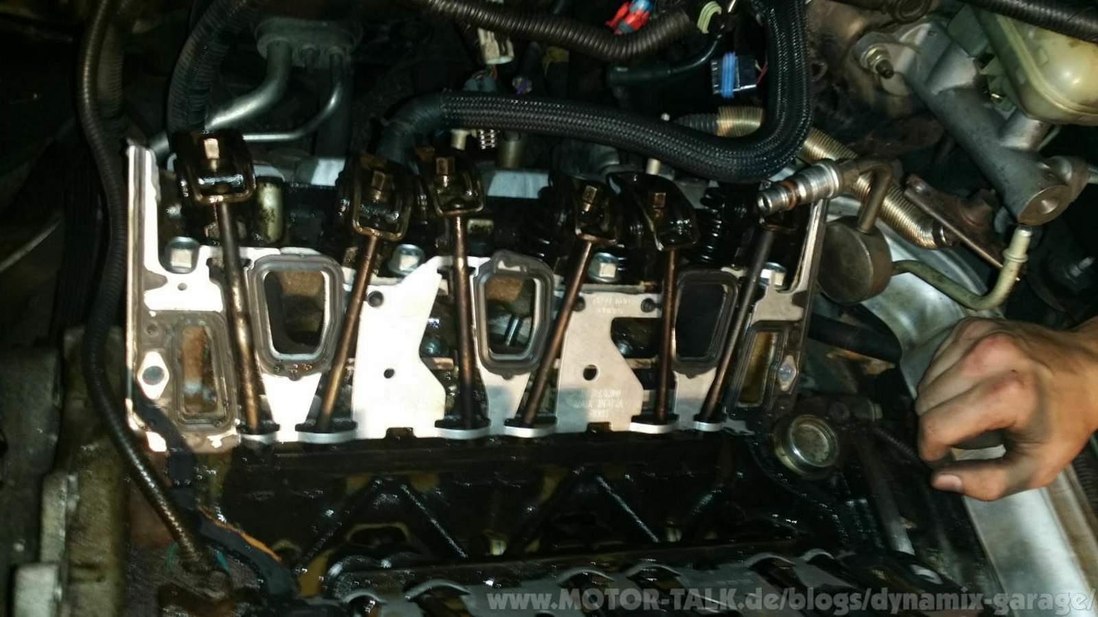

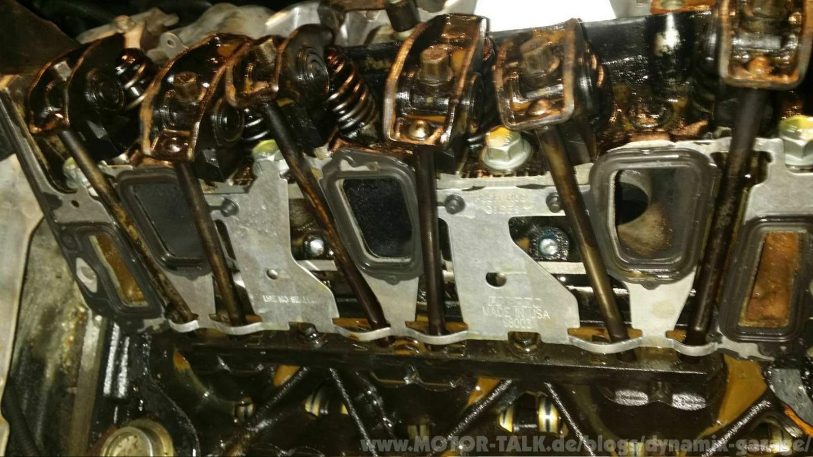

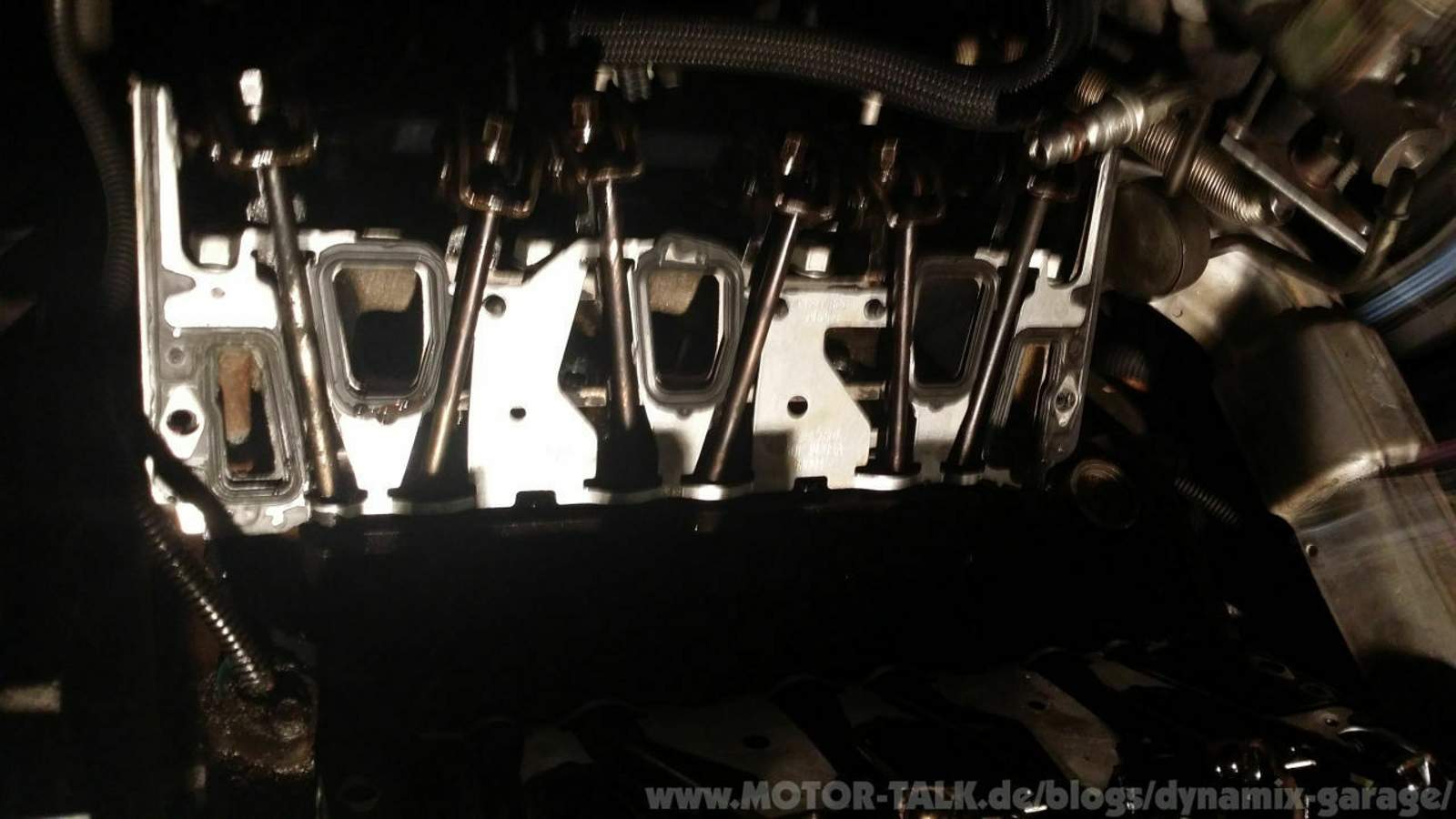

Das erklärt auch wie so viel Wasser in den Ölkreislauf eindringen konnte. Wir machten also mit der Demontage der Köpfe weiter. Dafür mussten wir erst einmal die Stößelstangen abmontieren. Shibi_ demontierte die Kipphebel, während ich diese wieder fein säuberlich in Tüten drapierte und diese beschriftete.
Für die Stößelstangen missbrauchten wir einen alten Karton auf den ich auf die Schnelle die 2 Zylinderbänke draufkritzelte und diese entsprechend markierte. Danach noch die entsprechenden Löcher durch und die jeweiligen Stößelstangen dort einsetzen. Wichtig: Nie, nie, nie die Stößelstangen vertauschen. Diese sind im Gegensatz zu so manchem alten V8 alle unterschiedlich lang. Ein Irrtum an dieser Stelle wäre tödlich für den Motor. Hier sollte man ganz genau sein. Dazu sind die Teile allesamt aufeinander eingespielt. Man sollte also dafür Sorge tragen das die Teile des Ventiltriebs am Ende wieder exakt an der gleichen Stelle landen wir vorher. Die Folge bei Nichtbeachtung wäre ein Motorschaden. Relativ am Anfang hatten wir schon angefangen die Kühlwasserbrühe aus dem Motor abzulassen. Jetzt wo wir gut an die Köpfe rankamen haben wir auch hier das Restwasser abgelassen um keine nassen Füße zu bekommen 😉 Als dies erledigt war, konnten wir endlich die Köpfe demontieren.
[bild=11]

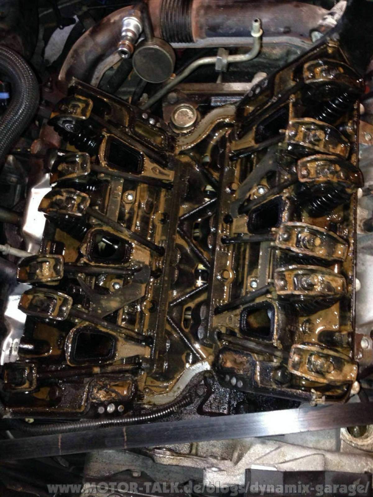

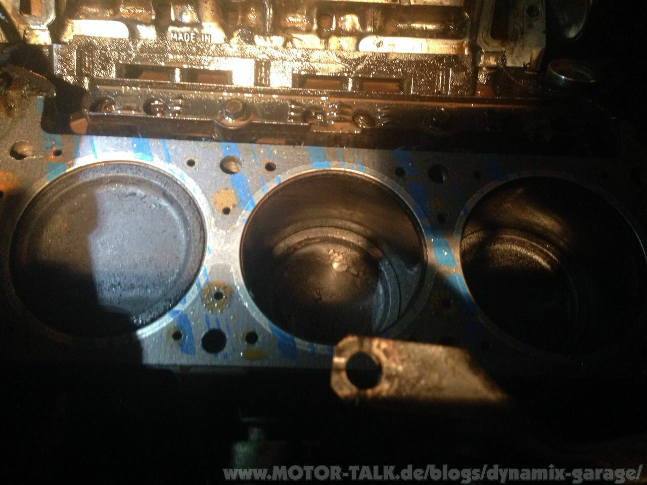

Hier hatten wir die Gelegenheit mal einen tieferen Blick in den Motor und seine Technik zu werfen. Die Ventile sahen noch in Ordnung aus und auch in den Kolben fand sich keinerlei Riefe. Das war schon mal eine gute Nachricht 🙂 Danach ging es den Kopfdichtungen an den Kragen. Diese waren allem Anschein nach noch in Ordnung aber wenn man schon mal dran ist, kann man das auch gleich mit erledigen, der Motor wird es einem danken!
Hier rätselten wir allerdings wie wir die Dichtungen montieren sollten. Für gewöhnlich haben amerikanische Kopfdichtungen eine Beschriftung die die Oberseite anzeigt. Bei den Fel-Pro Kopfdichtungen war allerdings nichts zu sehen. Es gab lediglich eine mit Logos bedruckte und eine unbedruckte Seite. Wir probierten also erstmal ein paar Minuten herum. Irgendwie musste man doch sehen wie Sie reingehören. Nach einiger Probiererei baute Shibi die Dichtungen mit den Logos nach oben ein. An dieser Stelle noch ein kleiner Hinweis: Merkt auch bloß was Ihr vorher getan habt, eine spontane Amnesie im Bezug auf den Zusammenbau kann euch sehr schnell arge Kopfschmerzen bereiten. Glaubt mir, wir hatten welche 😉 Warum das so war? Das erfahrt Ihr später!
[bild=12]
Erst einmal war eine kleine Reinigungsaktion angesagt. Jeder von uns schnappte sich einen Kopf und reinigte diesen. Die 4 Dosen Bremsenreiniger die ich bestellt hatte machten sich an dieser Stelle bezahlt 😎 Wir reinigten die Köpfe so gut wir konnten vom Ölschlamm, danach ging es den Dichtungsresten an den Kragen. Aus dem Forum bekam ich den Tipp mit dem Dreikantschaber. Dieser Tipp war Gold wert. Mit jeweils einem Dreieckschaber bewaffnet machten wir uns also an die Arbeit. Weiter ging es mit den restlichen mit Ölschlamm verseuchten Teilen. Nachdem dies erledigt war, baute Shibi_ die Köpfe wieder auf den Motor. Währenddessen diktierte ich Ihm mit einem Haynes Manual bewaffnet die Anzugsdrehmomente sowie die richtige Anzugsreihenfolge. Hier bloß kein Fehler machen, es kann sonst passieren das die neue Dichtung am Ende nicht richtig abdichtet. Nach der Aktion musste die Dichtfläche an den Stirnwänden der beiden Köpfe wieder mit Silikon verschlossen werden. Auch dieser lag dem Kit in einer kleinen Tube bei, gar nicht mal so unpraktisch. Diese ruhig eher großzügig auftragen, da diese als Abschluss zwischen dem Block und dem unteren Ansaugkrümer dient. Danach relativ zügig den Ansaugkrümmer wieder drauf und das ganze festziehen. Den Motor sollte man nach Zusammenbau erst nach gut 24h starten, da dann die Dichtmasse komplett ausgehärtet ist.

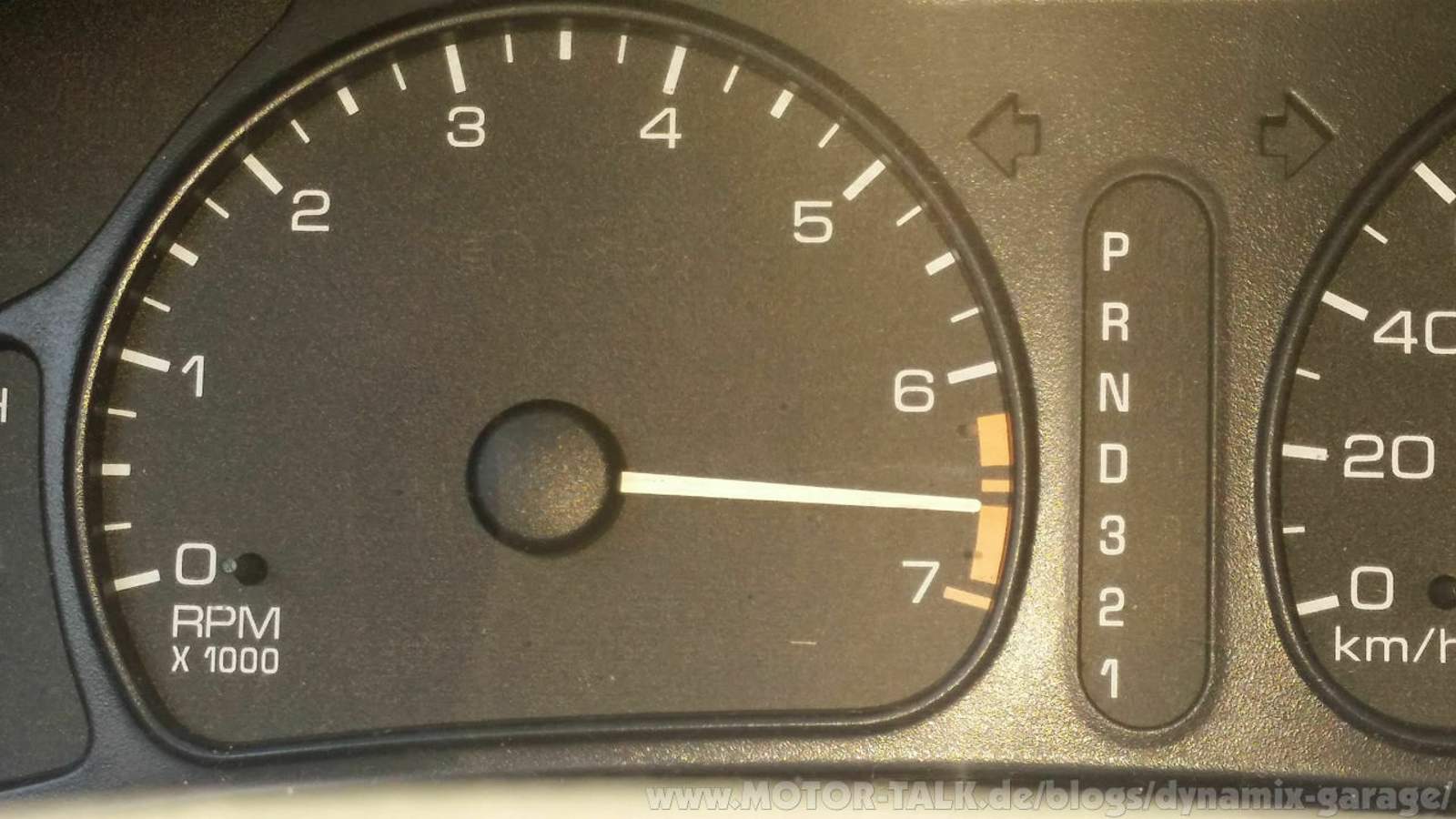

Was an dieser Stelle noch erwähnt werden sollte: Wir hatten den Motor am Freitag noch mal zur Hälfte auseinandergenommen weil wir am Ende wirklich geglaubt hatten die Dichtungen wären falsch drin 😁 Dies stellte sich am Ende als Irrtum heraus, die Dichtungen waren tatsächlich richtig herum eingebaut! 😠 Alles umsonst, aber wenigstens was dabei gelernt! Nachdem wir die Kompression wiedererlangt hatten, bauten wir (allen voran Shibi_) den ganzen Kram wieder zusammen. Am späten Nachmittag waren wir dann soweit den Motor das erste mal laufen zu lassen. Mein Herz pochte ganz schön vorm ersten anlassen. Würde der Motor anspringen? Würde er gut laufen? Würde alles dicht halten?
Ich drehte den Schlüssel und der V6 erwachte relativ flott wieder zum leben. Doch was war das?! Der Motor lief schwer unrund und mit erhöhtem Standgas? Das klang nicht gesund und fühlte sich noch ungesunder an. Wir rollten auf die Straße und öffneten die Motorhaube. Aus dem Motorraum trat Qualm aus! Hatten wir etwas falsch gemacht? Sofort stoppten wir den Motor. Wir suchten den Motorraum nach Fehlerquellen ab bis mir die vordere Zylinderbank ins Auge fiel. Die Zündkabel waren ja wieder erwarten beschriftet und mir fiel auf das das Kabel für Zylinder 6 irgendwie nicht an seinem Platz war, ebensowenig das Kabel für Zylinder 2! Wir haben beim zusammenbau schlicht und ergreifend 2 Zündkabel vertauscht. Zur Sicherheit kontrollierten wir beide noch einmal die Zündkabel. Der Rest sah soweit richtig aus, also die beiden Kabel wieder an Ihren angestammten Platz und ab dafür. Siehe da, der Motor lief wieder wunderbar seidig wie vorher! 😎 Allerdings qualmte es immer noch deftig, allerdings ging Shibi_ relativ schnell ein Licht auf. Er hatte auf anraten der Anleitung aus dem Alero Sammelthread die Schrauben und die Gewinde der Auslasskrümmer sowie dem Zwischenkrümmer ordentlich mit WD40 geflutet. Der Qualm war also nichts anderes wie verkokelndes WD 40. Relativ harmlos. Einfach eine ausgedehnte Fahrt machen bis der Qualm weg ist. Da wir sowieso noch eine kleine Runde für die Ölschlammspülung drehen mussten, entschieden wir etwas Essen zu fahren. Da wir Kilometer machen mussten, entschieden wir uns für das Lousiana in Oberhausen. Das waren gut 80km pro Strecke, sollte also reichen 😉
