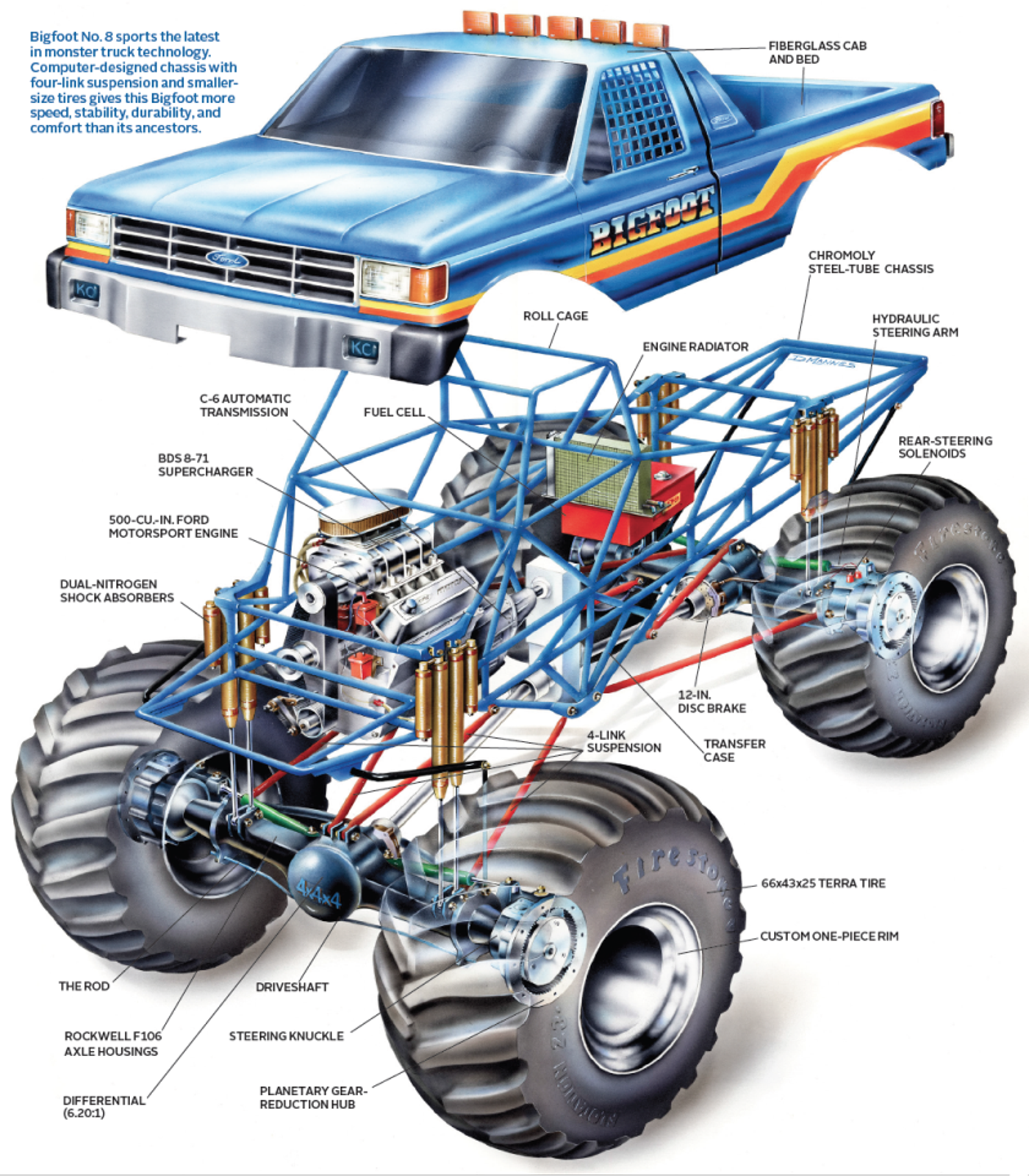

Technik
[bild=19]
Kommen wir zum RICHTIG interessanten Teil des Ganzen, den Trucks! Wie man sich vorstellen kann muss die Technik einiges aushalten um die ganzen Sprünge überhaupt wegzustecken. Springt mal mit eurem Auto über eine Rampe und schaut danach was davon noch übrig ist, vermutlich nicht sehr viel 😉 Aus dem Grund haben die Fahrzeuge eine sehr robuste Technik auf die ich im Detail eingehen möchte.
Motoren
Das Herzstück der Trucks! Wie in den USA üblich werden die Trucks von V8 Motoren befeurt. Meist stecken in den Trucks riesige Big Block Motoren mit genauso großen Kompressoren, ähnlich denen die man auch beim Drag Racing findet. Die Motoren werden für gewöhnlich für eine bessere Gewichtsverteilung mittig und relativ weit unten montiert. Wie auch beim Dragracing so sind auch bei den Monster Trucks die Kompressoren mit speziellen Spanngurten gesichert die dafür sorgen sollen das sich der Kompressor im Falle eines sich selbst zerlegenden Motors nicht unkontrolliert durch die Gegend fliegt und Menschen verletzt. Diese Monstermotoren sind auch bitter nötig um die 6 Tonnen schweren Ungetüme so schnell aus dem Stand zu beschleunigen!

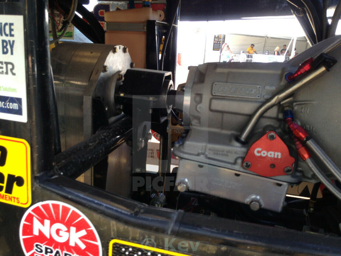

Getriebe
[bild=18]
Bei den Getrieben greift man sehr gerne auf verstärkte Versionen des GM Powerglide zurück. Richtig, dieses uralte 2-Gang Getriebe 😉 Die Getriebe erfreuen sich auch beim Drag Racing immer noch großer Beliebtheit da Sie nicht nur gut verfügbar sind sondern eben auch im Serientrimm schon einiges abkönnen! Ein Vorteil ist das Sie sich gut verstärken lassen und so auch der Gewalt eines 1500 PS Motors standhalten. Der erste Gang dient dabei nur zum anfahren und die Fahrer schalten relativ schnell in den zweiten Gang. Bei 1500 PS reichen 2 Gänge völlig aus 😉

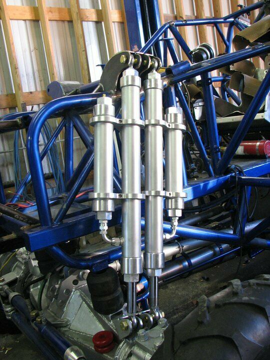

Fahrwerk
[bild=21]
Das wohl am stärksten beanspruchte Teil neben den Achsen! Monster Trucks haben meist ein Rohrrahmenchassis über das die Karosserie aus GFK nur übergestülpt ist. Früher hat man für die Federung der Trucks tatsächlich Blattfedern verwendet, welche sich für diesen Einsatzzweck aber als ziemlich ungeeignet herausgestellt haben. Die Blattfedern brachen unter der Belatung ständig so das man heute auf andere Fahrwerke setzt. Moderne Trucks haben an jedem Rad satte 4, mit Stickstoff gefüllte, Stoßdämpfer. Diese Stoßdämpfer können satte 70cm eintauchen. Diese Einfederwege sind auch bitter nötig bei den Sprüngen welche die Fahrer den Trucks zumuten.

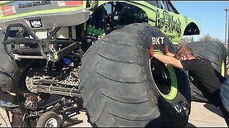

Reifen
[bild=20]
Kommen wir zum Teil der einen Monster Truck erst zu einem Monster Truck macht, den Reifen! Es gibt in der Monster Jam Series nur einen Hersteller für Reifen. Dieser Hersteller ist BKT die ursprünglich Reifen für Landmaschinen herstellen. Der durchschnittliche Monster Truck Reifen ist 1,65m hoch und gut 1,08m breit. Jeder Reifen bringt satte 400kg auf die Waage womit Sie einen großen Teil zum hohen Gewicht beitragen. Die Reifen werden mit einem Druck gefahen der bei jedem normalen Auto geradezu fahrlässig wäre. Im Schnitt werden die Reifen gerade mal mit 0,5-0,7 bar befüllt. Die Reifen sind auch die größte Schwachstelle an den Trucks. Es passiert nicht selten das die Reifen nach einem heftigen Sprung einfach von der Achse abreißen. Um zu verhindern das ein 400kg Reifen unkontrolliert durch das Stadion springt sind die Reifen mit Stahlseilen an der Achse befestigt, wobei auch das nicht immer hilft.
