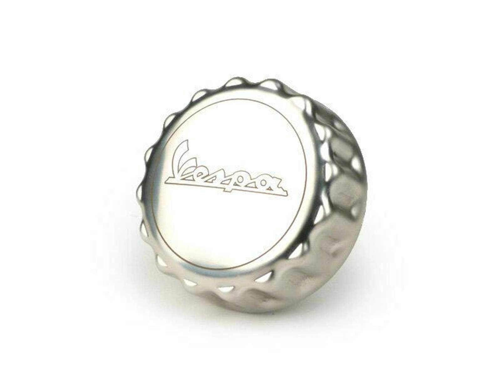

Punkt 2: Tankdeckel
Tankdeckel Vespa 946Tankdeckel Vespa 946
Definitiv ein Teil aus der Kategorie "Sinnlos, aber geil!" ist der Alu-Tankdeckel mit Vespa Logo. Der Deckel stammt eigentlich vom Edel-Modell 946, allerdings soll der Deckel wohl eben auch auf die Tanks der ETs und anderen Modellen passen. Das musste natürlich ausprobiert werden. Bei 25€ für den Deckel bleibt das finanzielle Risiko insgesamt überschaubar. Notfalls schickt man den halt wieder zurück. Kam also auch auf die Liste :cool: Der Tankdeckel hatte leider Lieferrückstand weshalb es dann auch ein paar Wochen dauerte. Umso überraschter war ich dann doch als plötzlich ein Paket vor der Tür lag. Das Paket verriet seinen Inhalt schon, also direkt ausgepackt und nachgeschaut. Der Deckel kommt richtig edel rüber mit dem gebürsteten Alu-Finish und dem gravierten Vespa Logo. Ist auf jeden Fall ein nettes Detail das nett anzuschauen ist und deutlich schicker als der schnöde Plastikdeckel von der ET :)

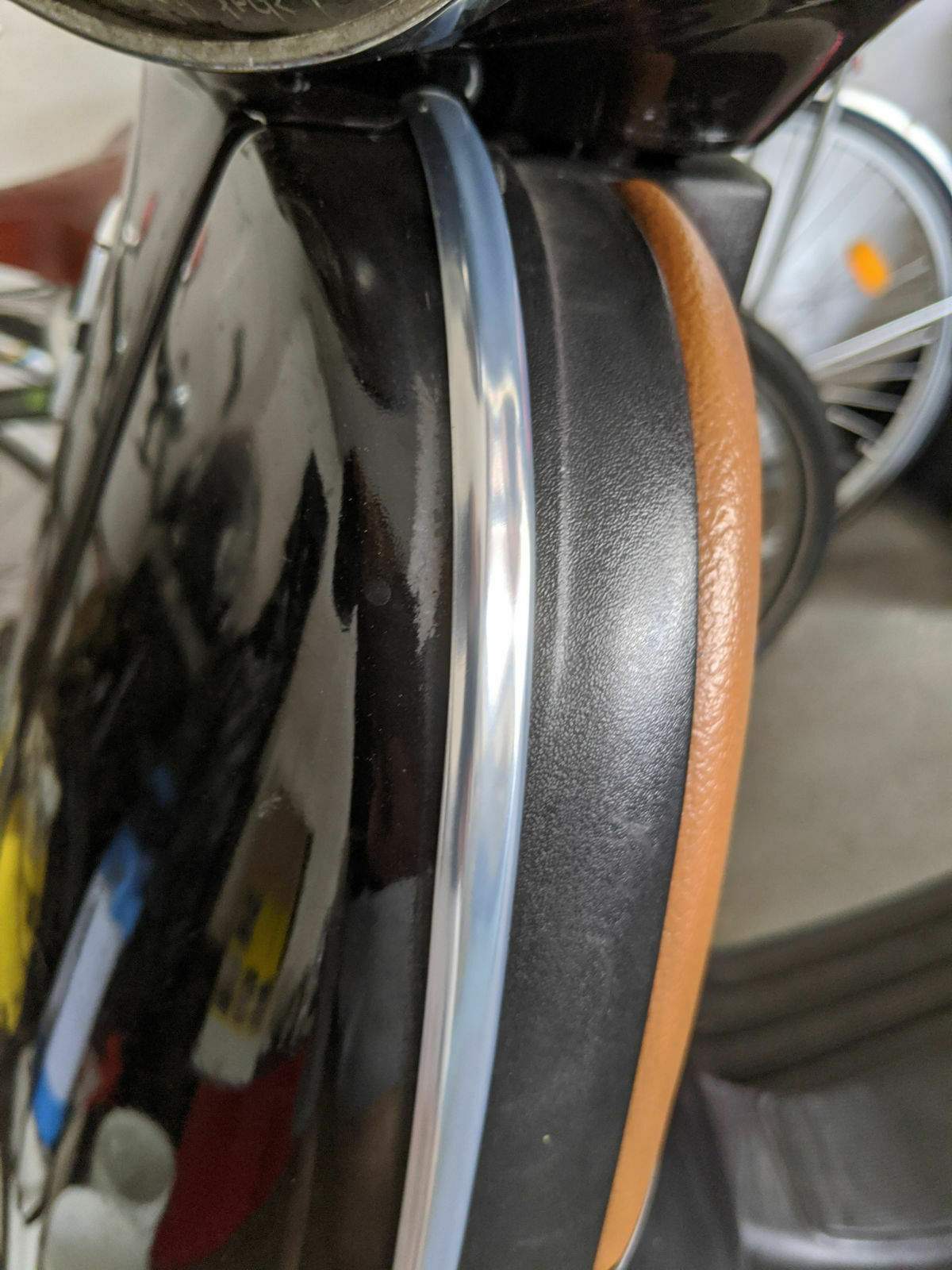

Punkt 3: Monoschlitzrohre
Monoschlitzrohre neuMonoschlitzrohre neu
Auch so ein optisches Detail welches an meiner leider nicht mehr ganz so gut war und eins der ganz wenigen Teile die nicht mehr zu retten waren. Der Chrom (Chromfolie trifft es wohl eher) war stellen weise ab, ausgeblichen oder von lauter kleinen schwarzen Lackspritzern übersäht. Da ein Rettungsversuch hier vergebene Liebesmüh wäre und man Ersatz noch bekommt beschloss ich die neu zu bestellen. Kosteten auch nicht die Welt, von daher zu verschmerzen. Die Schlitzrohre lassen sich einfach montieren. Dazu einfach nur die 3 Schrauben vom Handschuhfach abschrauben und auf den Bügel von der Entriegelung des Handschuhfachs achten. Danach kann man die Dinger einfach vom Rand der Karosserie abziehen und entsprechend die neuen Teile aufstecken. Wie gesagt, relativ einfach wenn man das Prinzip verstanden hat. Jetzt sieht die Stelle auch wieder ansehnlich aus :)

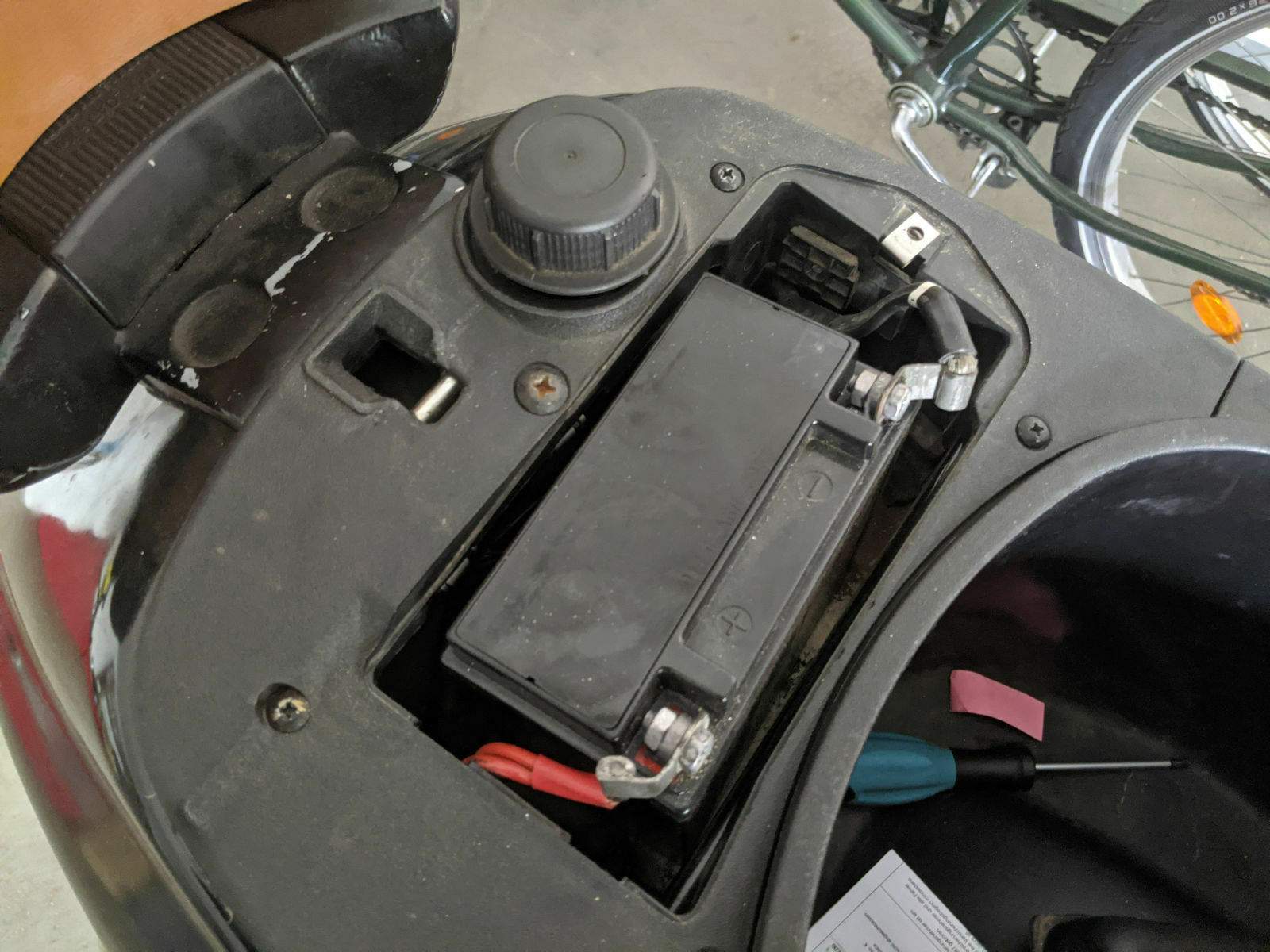

Punkt 4: Batteriefach
BatteriefachBatteriefach

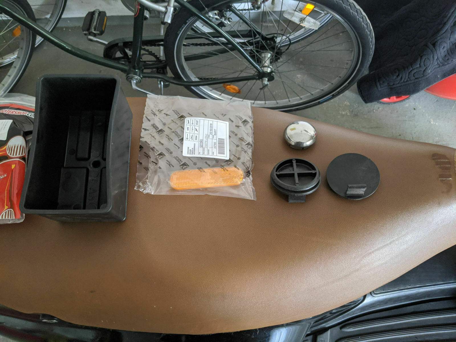

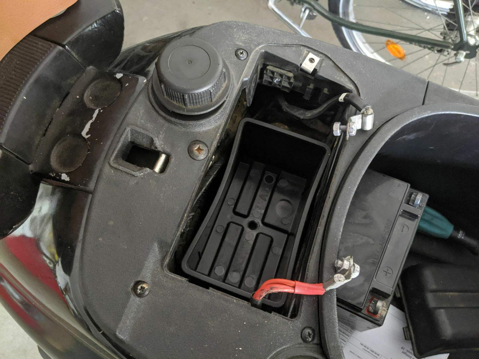

Auf einer meiner Streifzüge durch das Teilesammelsurium diverser Onlineanbieter, stieß ich auf ein Teil von dem ich nicht mal wusste das es existiert beziehungsweise an meiner Vespa fehlte. Die Rede war von dem Plastikeinsatz für das Batteriefach das dafür sorgen soll das beim auslaufen der Batterie die Säure nicht auf die Karosserie darunter läuft. Meiner Vespa fehlte der Plastikeinsatz für das Batteriefach, der Deckel war lustigerweise noch da :confused: Dreimal darf man raten wie das Blech unter der Batterie bei meiner Vespa aussieht......
Da ich sowas zukünftig natürlich vermeiden wollte wurde das kleine Teil dann auch bestellt. Keine große Sache und die Montage war auch einfach da das Fach einfach nur in zwei vorgebohrte Löcher in dem Batterieblech gesteckt wird. Kleines Detail, aber durchaus sinnig da die Karosserie komplett aus Blech besteht und Batteriesäure dem Karosseriezustand nicht gerade zuträglich ist.

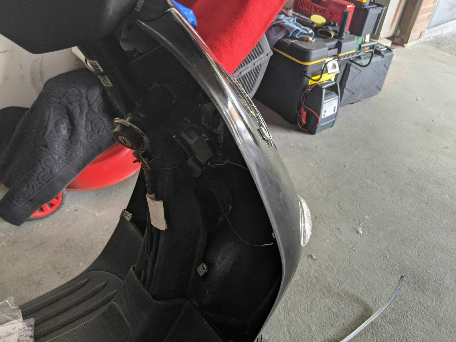

Punkt 5: Gummistopfen Handschuhfach
Lauter KleinkramLauter Kleinkram
Mein Schrauber wies mich damals bei der Anlieferung darauf hin das die Deckel von den Wartungsklappen der Blinker im Handschuhfach fehlen. Noch so ein Teil von dem ich nicht wusste das es überhaupt existierte :D Blöd wenn man mal Kleinteile im Handschuhfach hat die bei jeder kleinen Bodenwelle einmal durch die Gegend fliegen und damit potenziell in die Öffnungen fallen könnten. Da die Stopfen vorher schon nicht montiert waren und ich diese auch nicht in dem Teilesammelsurium des Vorbesitzers gefunden habe beschloss ich die neu zu bestellen. Waren dann auch schnell montiert, es braucht nur etwas Druck damit das Gummi auch schön in die Öffnung ploppt. Ansonsten sitzen die Dinger halt schief und fallen wieder ab.

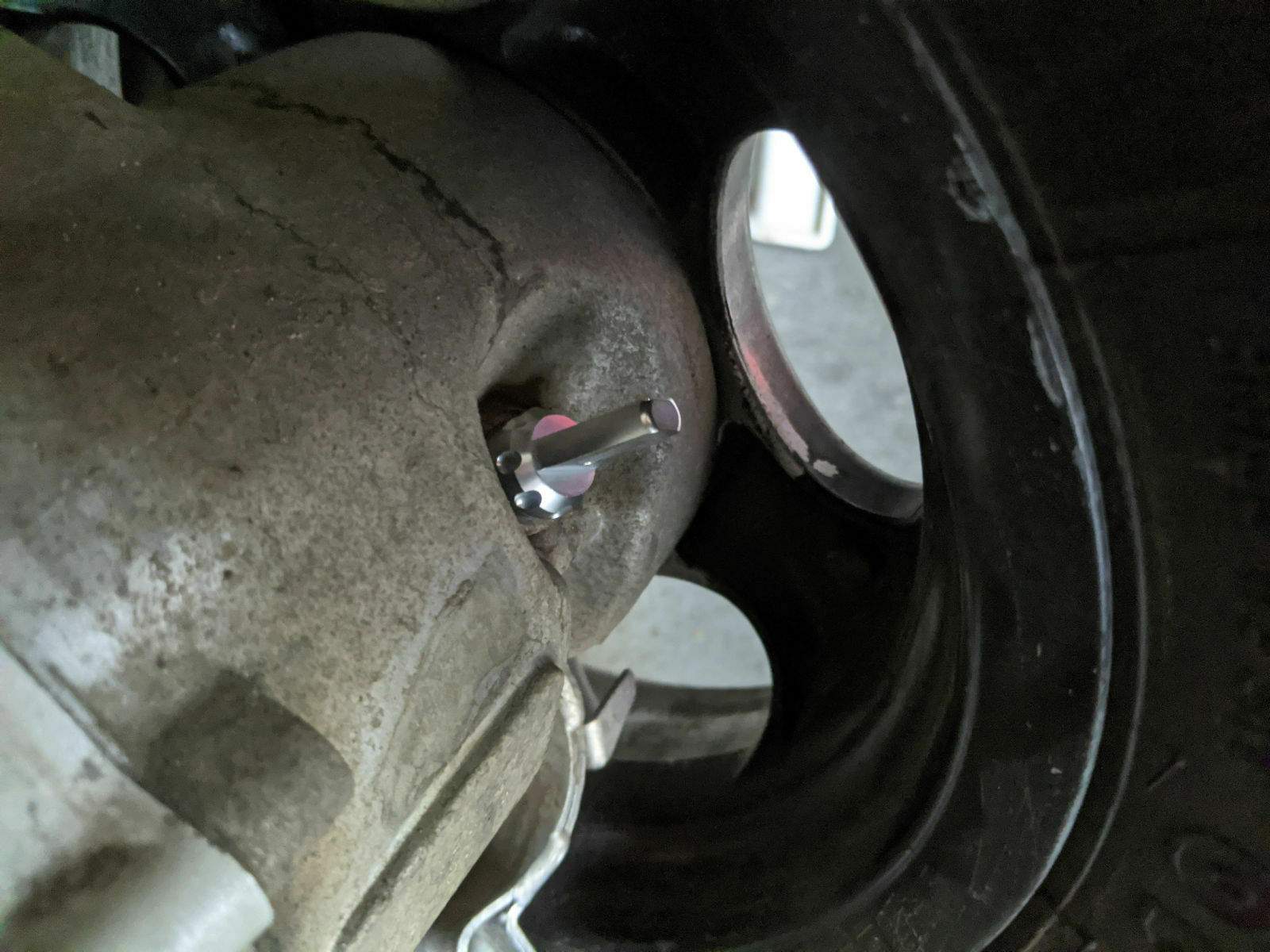

Punkt 6: Getriebestopfen mit Messstab
GetriebeölmessstabGetriebeölmessstab
Über das Teil bin ich eher aus Zufall gestolpert, war dann aber der Meinung das so ein Messstab in der gebotenen Optik doch was her macht. Da es nicht teuer war wanderte das ebenso auf die Wunschliste. Lediglich bei der Farbe musste ich mich noch entscheiden. Zur Auswahl standen schwarz eloxiert, Alu eloxiert und verchromt. Erst tendierte ich zu Chrom, war dann aber doch der Meinung das Chrom an dem silbernen Deckel etwas untergeht. Also entweder schwarz wie der Lack oder Alu eloxiert damit es wieder zum Silber der Schwinge passt. Am Ende wurde es dann die Variante in Alu eloxiert. Denke das passt am Besten :)
Im Lieferumfang enthalten ist eine Ablassschraube mit integriertem Magneten. Praktisch, wird aber erst montiert wenn ich mal das Getriebeöl tausche. Wäre was für die nächste Inspektion. Hinweis an dieser Stelle: Da es sich hierbei um ein Universalteil handelt das bei vielen Piaggio Getrieben passt muss man schauen das man den Messbereich mit einer Feile anpasst falls nötig. Im Falle meiner ET geht der Messbereich des originalen Stabs deutlich höher als der vom Zelioni Stab. Aus dem Grund behalte ich den alten Stab auch für die Inspektionen ;)

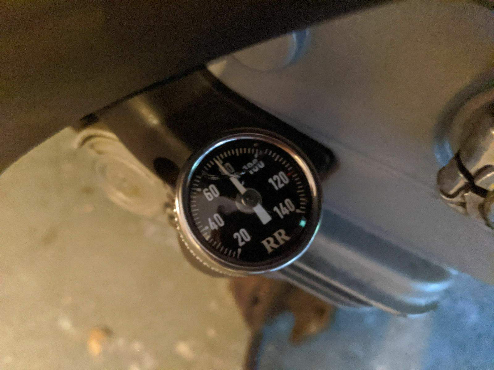

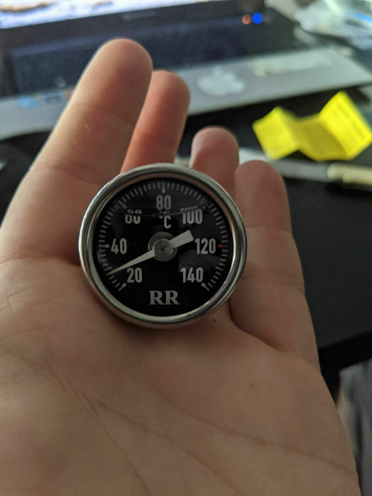

Punkt 7: Öldeckel mit Temperaturanzeige
ÖltemperaturmesserÖltemperaturmesser

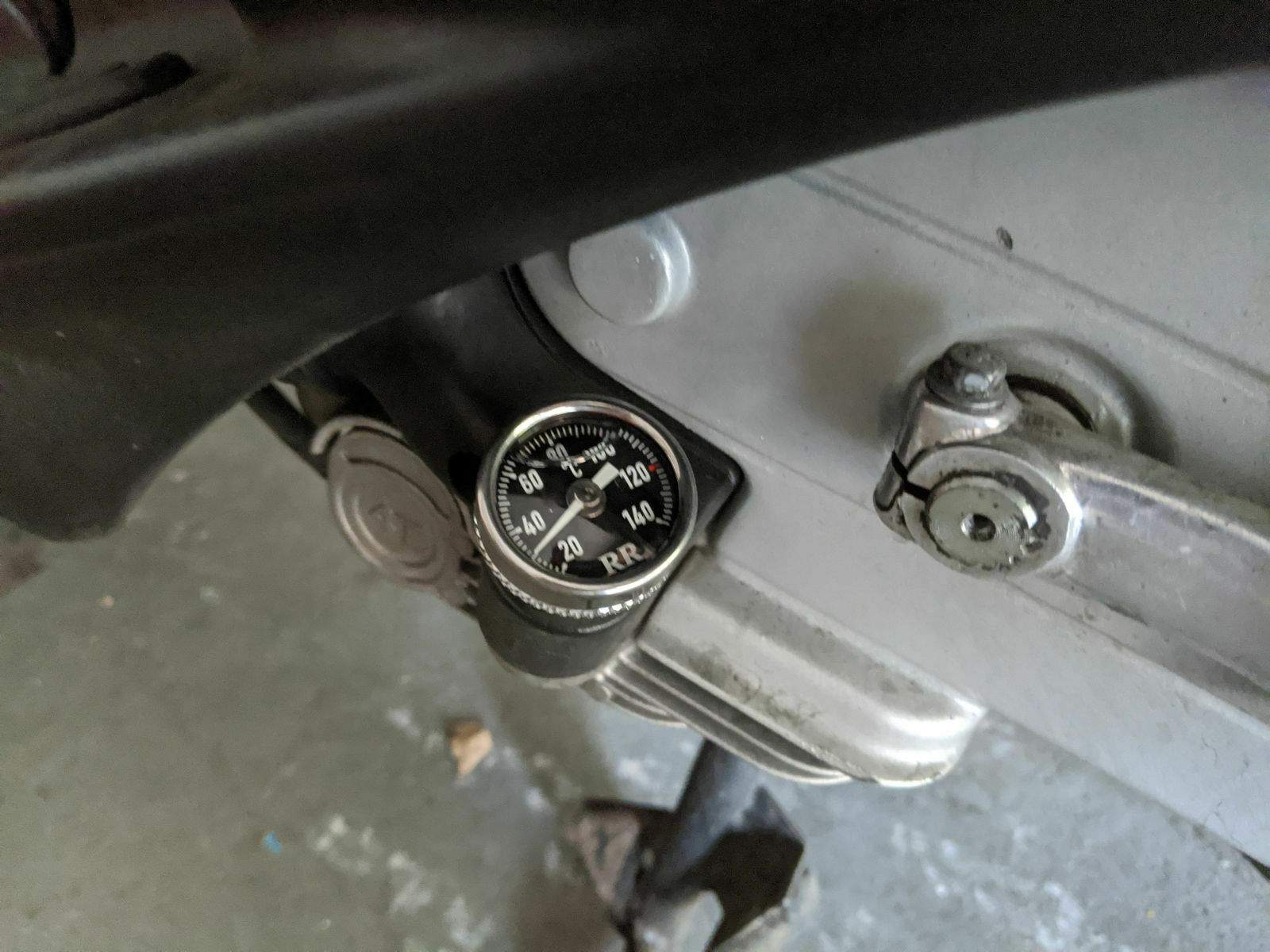

Die Öltemperaturanzeige ist mir schon des öfteren auf meinen Recherchen über den Weg gelaufen. Fällt bei einem Roller zwar ein bisschen in die Kategorie "sinnfrei" aber ich liebe Zusatzanzeigen und optisch macht es mit seinem Edelstahlfinish auch mehr her als der schnöde 08/15 Deckel. Auch hier ist ein Messstab integriert. Bei den frühen Motoren der Serie gab es in der Ölwanne noch ein Schauglas. Das hat sich Piaggio aber mit den späteren Versionen gespart. War bei den 125er Motoren in der ET-Reihe übrigens auch so ;) Beim Wechsel vom M04 Motor auf die Leader-Motoren verschwand das Schauglas. Ein gutes Indiz um zu sehen welchen Motor man vor sich hat ;)
Da der Motor luftgekühlt ist und es sicherlich mal interessant ist die Öltemperatur im Auge behalten zu können wanderte das Teil auf die Liste. Erhältlich ist es einmal mit klassisch weißem Ziffernblatt und einmal mit einem schwarzen Ziffernblatt. Da ich mich für keine Farbe festlegen konnte hat meine bessere Hälfte entschieden. Da bei Ihr immer alles Ton in Ton sein muss könnt Ihr euch denken welche Farbe es geworden ist ;) Okay, man sieht auch es auf den Bildern :D
Die Montage ist idiotensicher da das Gewinde identisch ist mit dem vom alten Deckel. Passt also wunderbar und der Messer macht optisch echt was her! :cool: Funktionieren tut das Ding sogar ziemlich gut. Die Werte sind nachvollziehbar und verändern sich auch je nach Lastzustand.
Auch hier der gleiche Hinweis wie bei dem Getriebemessstab: Den Messbereich muss man mit einer Feile markieren. Bloß keine Zange dafür verwenden, da der Messstab innen hohl ist! Auch hier habe ich den originalen Deckel für den Notfall behalten, habe mir aber trotzdem eine schwache Markierung in den Messstab gefeilt.

ReflektorReflektor

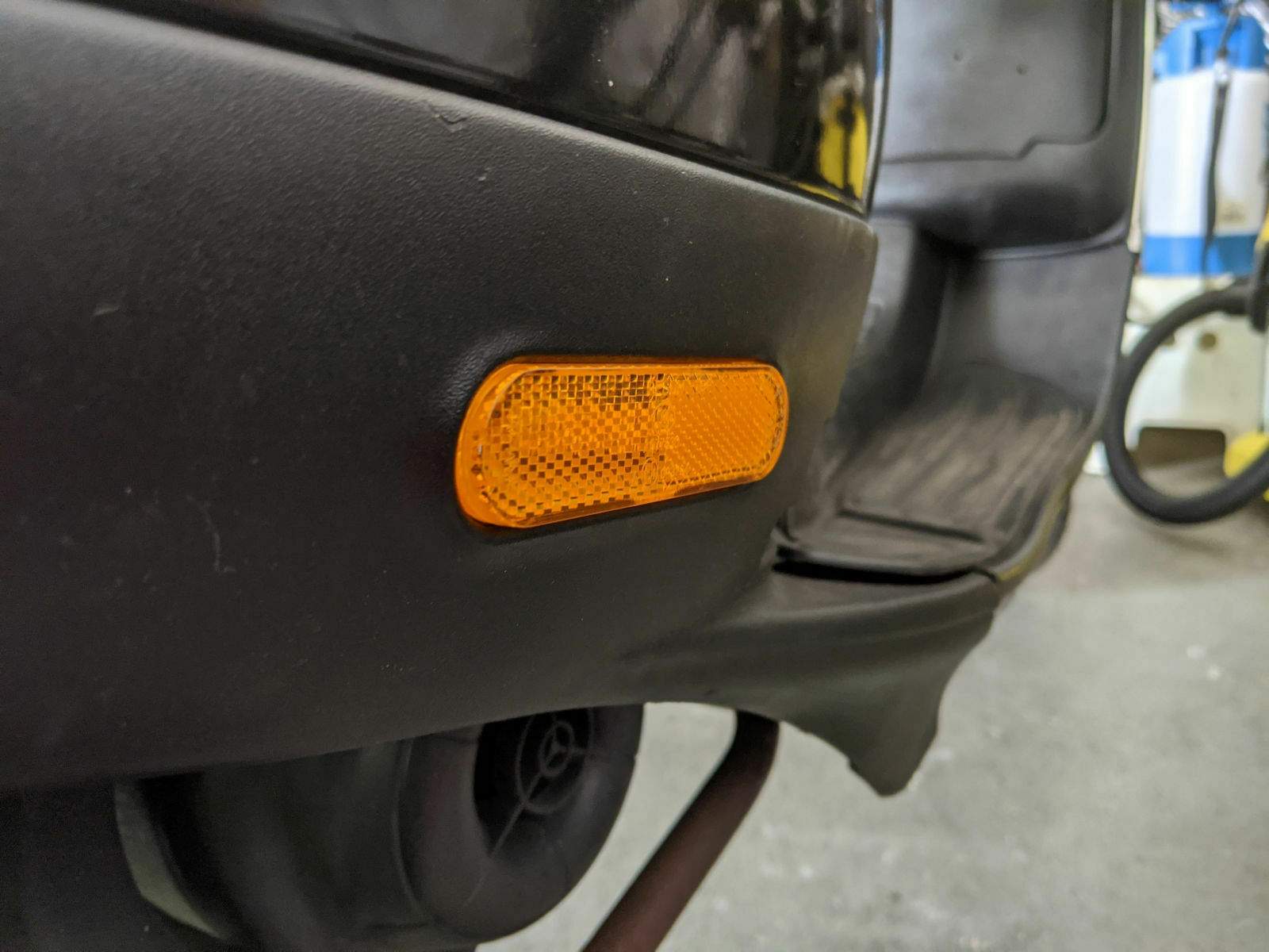

Ein Punkt der schon abgehakt war, allerdings hatte ich nicht bedacht das der Vorbesitzer auch sämtliche Plastikteile schwarz über lackiert hatte. Die Folge: Der neu aufgebrachte Kleber hielt nicht richtig und somit verdünnisierte sich einer der Reflektoren während der Fahrt auf immer und ewig :rolleyes: Ersatz gibt es aber noch und so wurde auch das in den Einkaufskorb gelegt. Der neue war dann trotz Piaggio Label irgendein Teil aus China welches wieder eine andere Passform hat. Passen tut es zwar, aber der Reflektor steht etwas mehr heraus als der Alte. Ist aber so ein Teil das wirklich erst auffällt wenn man 10cm davor steht und sich stark darauf konzentriert was wohl niemand wegen ein paar Reflektoren machen wird.

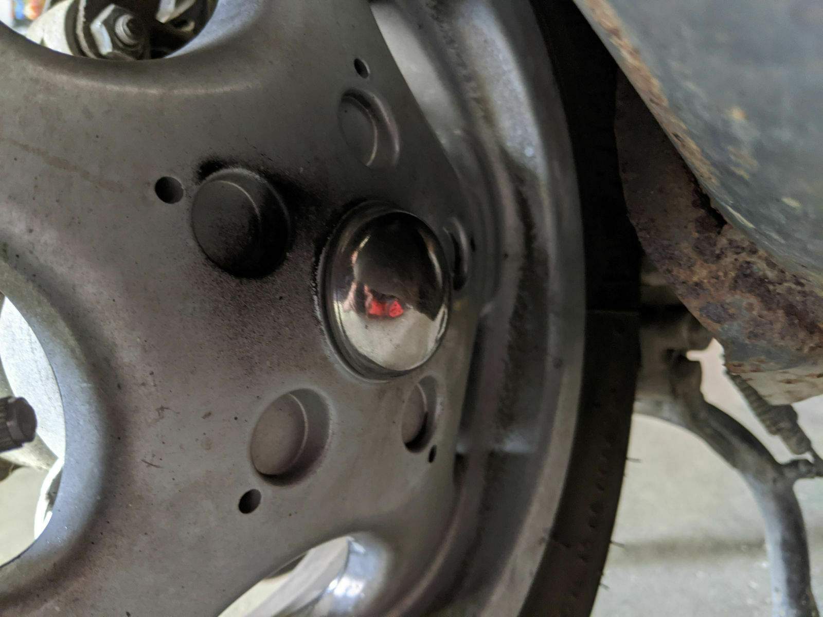

Punkt 9: Fußrasten

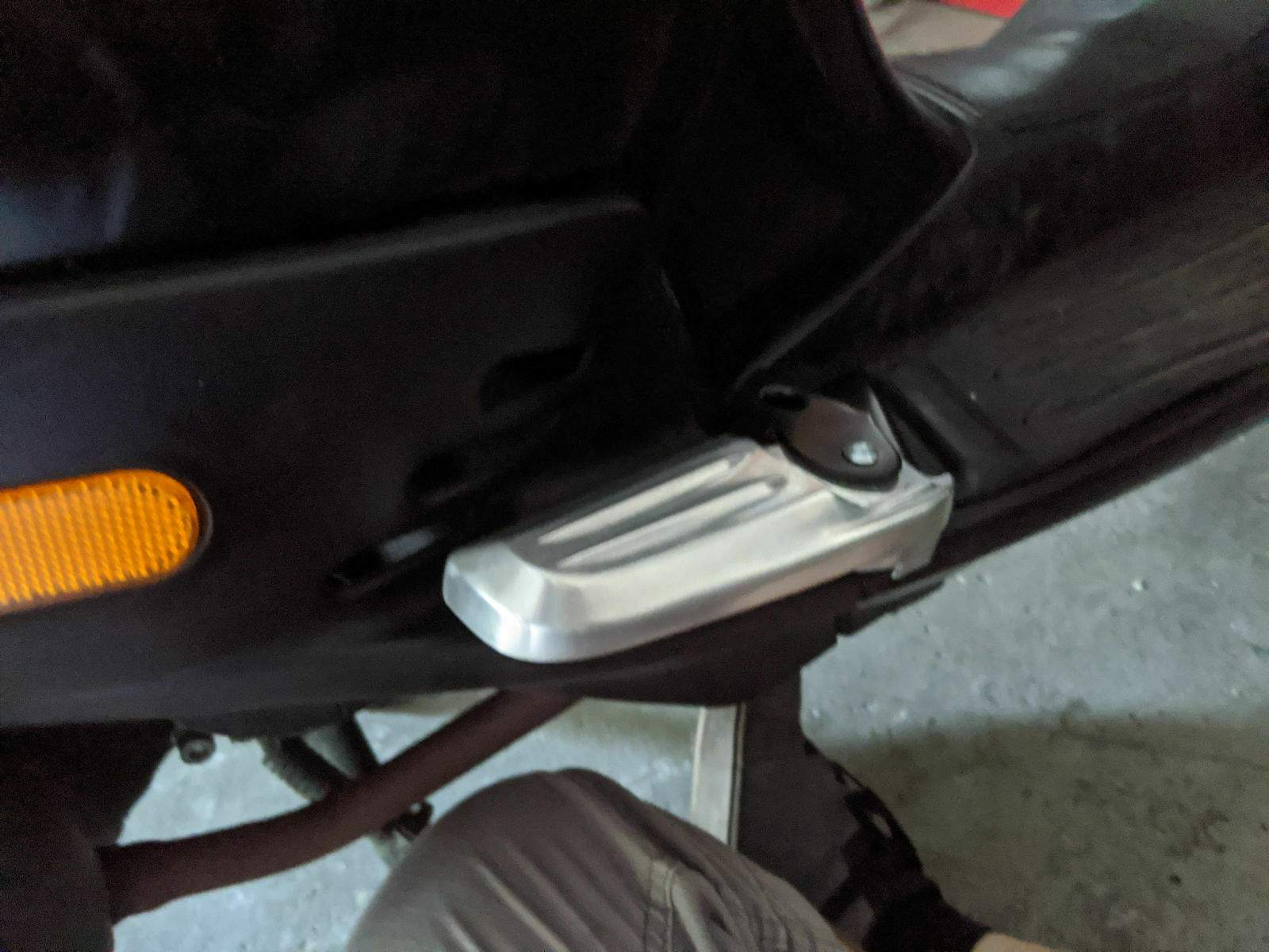

Fußraste offenFußraste offen

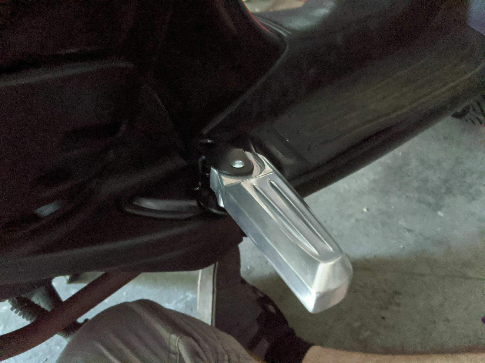

Da meine bessere Hälfte doch irgendwie Spaß an der ganzen Vespageschichte gefunden hat und ich mir seitdem öfter anhören durfte das die original Fußablagen zu schmal und zu weit weg sind für kurze Beine, beschloss ich hier Abhilfe zu schaffen. Hier gibt es tatsächlich mehrere Möglichkeiten. Entweder man besorgt sich das berüchtigte "Geweih" von Faco (ist eine Art starrer Chrombügel mit Fußrasten) oder man greift zu Einzelfußrasten. Da ich die Einzelrasten als deutlich eleganter empfand, wurden es diese. Eigentlich sind die Dinger für die LX Modelle gedacht, da aber auch hier wieder die Verwandtschaft zur ET groß ist passen diese eben auch problemlos an die ET's :cool:
Die Montage ist dann etwas fummelig wenn man nicht anfangen will die Gummiauflagen der Fußbank zu zerschneiden. Da diese Modifikation einigermaßen reversibel sein sollte drückte ich lediglich ein Loch an die Stelle an der die Bolzen durchgehen sollten. Das gestaltete die Montage dann etwas schwieriger, aber möglichst zerstörungsfrei machen ist halt immer schwieriger als einfach nur blind drauf los basteln ;) Da man durch die Gummiauflage das Loch in der Verkleidung nicht sehen kann ist man da auf etwas Fingerspitzengefühl angewiesen. Entsprechend nervig war dann die Montage des ersten Bügels. Der zweite ging dafür umso schneller, wenn man den Dreh einmal raus hat ;)
Die Rasten machen vom Finish einen guten Eindruck und farblich passen Sie wunderbar zu meinem Farbkonzept :) Die Halter der Rasten sind schwarz glänzend, wohingegen die Fußrasten silber lackiert sind. Passt doch gut zum restlichen Silber und dem Chrom :cool:
