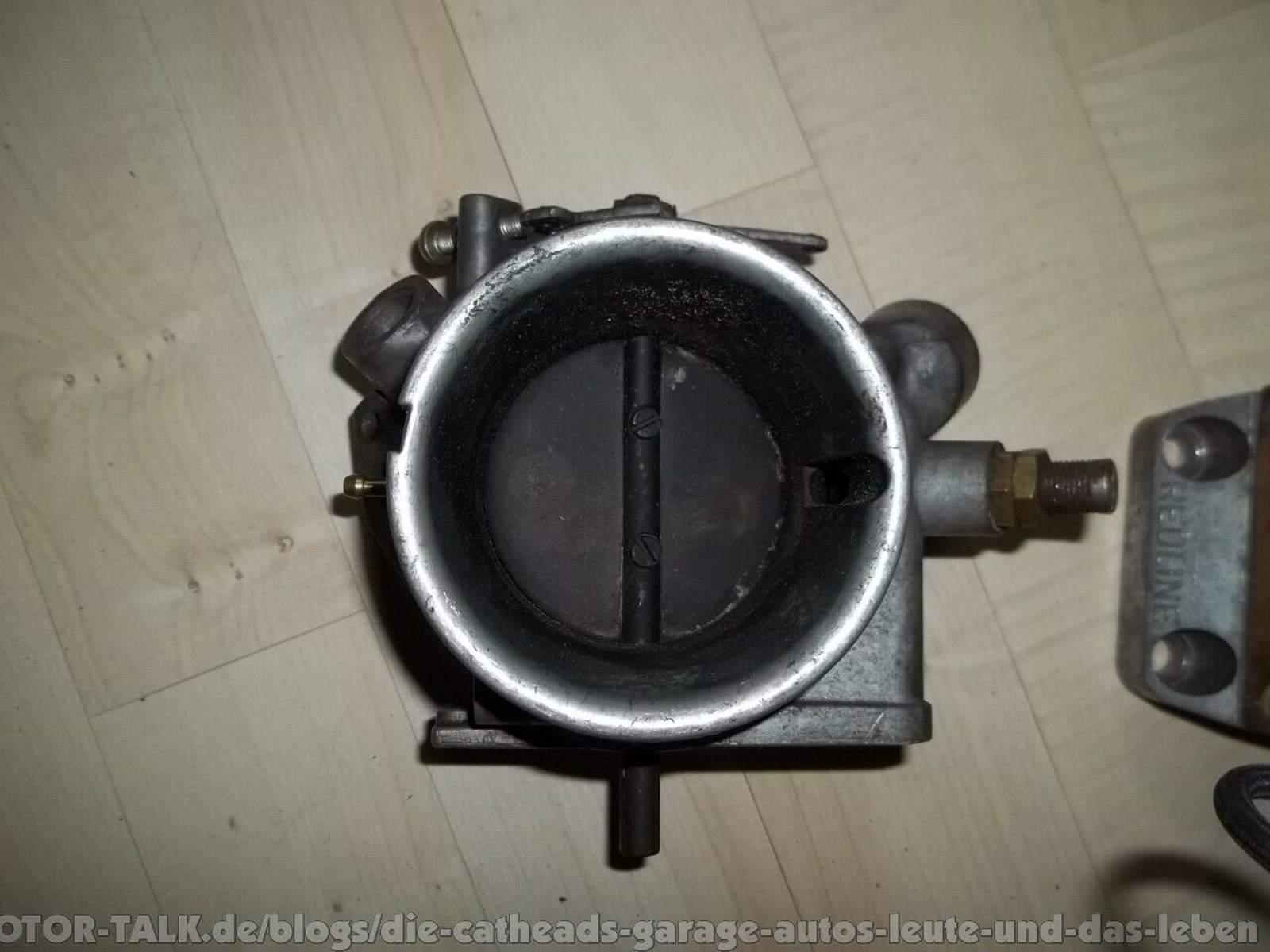

Bei einem meiner Streifzüge im englischen Ebay fiel mir dabei etwas in die Hände was mich Luftsprünge machen liess als es hiess: "Herzlichen Glückwunsch,der Artikel gehört ihnen." 😉.
Zu einem unschlagbarem Preis ist mir hier ein Teil in die Hände gefallen was so sagenumwoben und selten ist wie kaum eines...
Eine einstufige 80mm messende Drosselklappe der Firma "Weber".
Den meisten unter euch dafür bekannt wunderbar klingende Doppelvergaser herzustellen.
Allerdings wurde in den 80ern auch an der K-Jetronik experimentiert mit Erfolg...
Herausgekommen ist dabei diese Drosselklappe,welche den Luftstrom ungehinderter und wesentlich effektiver in den Motor zur Verbrennung geleitet.
Gefertigt wurde diese Klappe für fast alles was eine K-Jetronik hatte,quasi ein Universalteil 🙂.
Der Golf GTI 1+2,der Datsun 240Z,Ford Escort XR3i sowie der Porsche 924 wurden damit "getunt".
Heute war es dann soweit:die Postfrau brachte ein Päckchen was eher an einen Fussball als an Tuning erinnerte 😁.
Ausgepackt und gefreut...Etwas dreckig aber augenscheinlich alles topfit.
Auf den Bildern oben erkennt ihr den doch recht deutlichen Unterschied von original zu "Tuningteil".
Der Anschluss an die Ansaugbrücke erfolgt über einen mitgelieferten Adapter.Dieser nimmt die Originalform des Flansches auf und ermöglicht dem "Scheunentor" sich komplett zu öffnen.
Ein wenig Anpassung liess sich nicht vermeiden aber ging recht flott von der Hand.
Einmal am Werk wurde die Ansaugbrücke Kopfseitig noch etwas vergrössert und soweit es möglich war in den Kanälen geglättet(nicht mehr als Dichtungsmaß,alles andere wäre schwachsinnig da der Kopf völlig original ist).

Ein Rätsel bleibt jedoch:die hier gezeigt Ansaugbrücke stammt zwar nachweislich aus einem 924er hat aber obendrauf nicht die Aussparung für den Porsche-Schriftzug(im übrigen der einzige im gesamten Motorraum)😕.
Im Porscheforum bekam ich keine Antwort ab wann der denn eingeführt wurde.
Persönlich gehe ich davon aus das es ein sehr frühes Teil sein muss(eine 77 ist eingegossen,aber ob das als "Baujahr" gelten kann???).
Wenns jemand von euch weiss her mit ner Aussage 🙂
Nun denn dies wird auf jeden Fall meine Tuningbrücke für den Kopf...
Irgendwie erinnert mich dieser Riesentrichter an der Brücke an den "Bremskraftverstärker" aus dem letzten "Werner" Film 😁 😁.Eine gewisse Ähnlichkeit lässt sich nicht abstreiten...😁
Obs was bringt?Keine Ahnung da streiten sich ja immer die Geister.
Eigentlich liegt es auf der Hand:Mehr Luft=mehr Leistung,wenn die Einspritzung den entsprechenden Sprit zur Verfügung stellt.
Sollte die K-Jetronik tun da sie ja mittels Stauscheibe stur nach Kennlinie arbeitet.
Werd ich sehen wenn er denn mal rollt 😁 😁.
Geräuschseitig sollte allerdings ein wenig mehr Zuwachs zu erwarten sein,nach Aussagen eines Users im PFF.de mit welchem ich per Email einen kurzen Schwatz gehalten habe.
Danke an dieser Stelle auch nochmal an ihn 924.dk 😉 für umfangreiche Infos zur Drosselklappe und für eine empfehlenswerte Website zum Thema 924 :924.DK
Der Einbau sollte recht unkompliziert über die Bühne gehen da nach Aussage von 924DK alles so bleibt wie es ist.Gaszug Ansaughutze und auch der Zusatzluftschieber bleiben wie und wo sie sind.
Ich lass mich überraschen...🙂

Ich bin eher durch Zufall an eine größere Drosselklappe gekommen. Eine 60mm Klappe vom Golf 2.0 war einfach billiger als die originale 45er. 80mm sind natürlich ne andere Hausnummer 🙂. Bei mir siehts schon ulkig aus so ne riesige Klappe auf nem 1,4er Motor.
Die Dichtung hab Ich mir auch selbst gebastelt. Leistungsmäßig hat das definitiv was gebracht, nicht viel aber man merkt schon das der williger Gas annimmt und speziell im Bereich ab 2500 U/min besser zieht. Aber über 3500 drehe Ich ja sowieso nie, das mag der alte 8V nich.
Die Ansauggeräusche sind kaum lauter geworden, nur wenn man schnell voll öffnet hört man bei mir das typische "patschen" das ein offener Luftfilter erzeugen würde.
