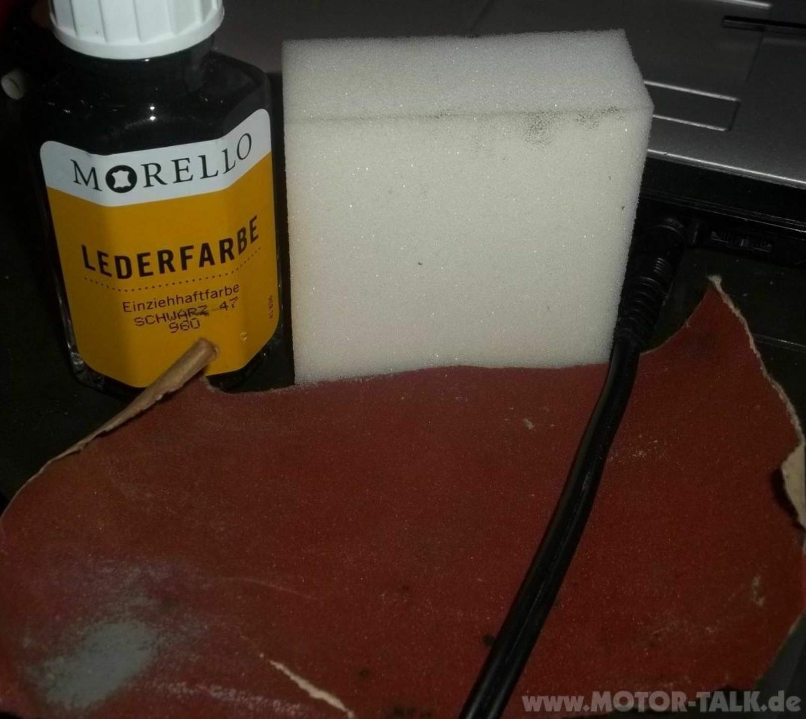

Auf der Oldtema fand sich ein Stand mit Lederpflegeprodukten der Firma Morello.
Dort liess ich mich ein wenig beraten und nahm ein Fläschchen Lederhaftfarbe mit.
Zum Preis von 8€ wurde mir eine deutliche Nachfärbung und Auffrischung des Leder versprochen.
Soviel sei gesagt: der Verkäufer hat nicht gelogen 🙂.

Mit 320er Schleifpapier wurde anschliessend die Oberfläche vorsichtig angerauht und die alte Gerbung wurde angeschliffen.
Nun sahen beide Lenkräder erst recht abgewetzt aus 😁.

Vorher die Speichen schön abkleben und die Arbeitsfläche gut abdecken,mit der Farbe ist nicht zu spassen 🙂.
Aufgetragen wurde mit einem Schwamm,den gabs vom Verkäufer mit zur Farbe.
Mit dem Pinsel in der Flasche wird das nix.
Wie beim Polieren auch gilt hier: Das Material nie direkt auftragen.
Jetzt heisst es zügig durcharbeiten das keine Farbunterschiede auftreten.
Die Farbe trocknet zudem recht schnell und das alte Leder saugte gierig alles auf wie ein Schwamm 🙂.

Also nochmal schleifen.Diesmal mit 2000er Nassschleifpapier.
Dadurch wurde nicht allzu viel vom neuen Auftrag entfernt und nächste Schicht Farbe konnte nochmal eindringen.
Das Ergebnis nach erneuter Trocknungszeit überzeugt auf voller Linie 🙂
Das Lenkrad glänzt schön seidig und fühlt sich wie neu an.
Die oberflächlichen Risse sind aufgefüllt,die angewetzten Stellen sind geglättet und das Leder ist wieder weich wie fast neu.

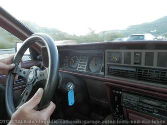

Nach ein paar Stunden ruhiger Heimarbeit habe ich nun 2 fast neuwertige Momo-Lenkräder 🙂.
Und ein Nardi was wirklich neuwertig ist 😉.
Einen kleinen Haken hat die ganze Aktion aber leider:
Das Momo C36 hatte weisse Nähte welche einen schönen Kontrast zum schwaren Leder boten.
Durch das Färben sind die Nähte nun auch schwarz.
Ich kann durchaus damit leben,der Innenraum des Roten ist eh eine komplett schwarze Höhle.😁
