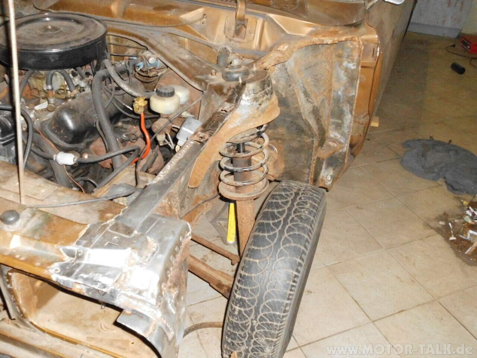

In unzähligen Stunden wurde er vom Hannes vorsichtig zerlegt und begutachtet.
Den Anfang macht die Beifahrerseite:
Lampentopf,Schweller,Radlauf und Innenradhaus zum Schweller hinten waren quasi kaum noch existent.
Also ran ans frische Blech...

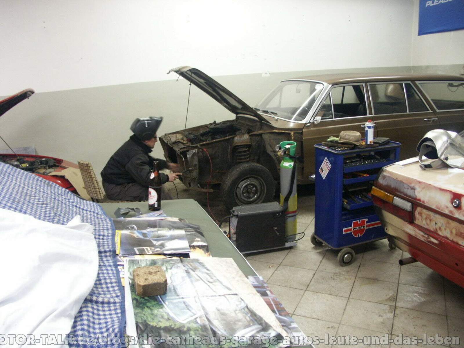

Doch zuvor wurde der Wagen noch mittels Paletten und grossen Böcken etwas in die Höhe gehoben.
Unnötig auf dem Boden rumkullern muss man ja bei solchen Arbeiten nun auch nicht.
Hämmer,Gripzangen,Feilen,Dremel,Flex und Schweissgerät wurden an vielen Wochenende gequält um passende Reparaturbleche zu formen...
Der Lampentopf wurde aus mehreren Einzelstücken zusammengesetzt und verdient das Prädikat: Saugut 🙂.
Die Türen wurden abgebaut um sich besser dem Schweller widmen zu können.
Der Schweller wurde herausgetrennt um mit dem Repblech Mass zu nehmen.
Die Passform des Bleches stellte sich aber als sagen wir mal: Nun ja heraus....🙄
Also musste immer wieder angepasst und gedengelt werden.
Bevor der Schweller wieder wird wie er war,wurde am hinteren Radhaus noch faules Material herausgetrennt und durch frisches ersetzt.Eine absolute Frickelarbeit...
Hier ein Blechlein basteln,hier ein Stückchen einsetzen,dort noch etwas nachbessern und so weiter und so fort.
Alles in allem kann der Hannes mit seiner bis hier hin geleisteten Arbeit zufrieden sein.
Auch wenn der P7 immer noch weit davon entfernt ist wieder wie ein Auto auszusehen 🙂.
In den kommenden Wochen findet das bearbeitete Schwellerblech seinen Platz und der hintere Radlauf kann in Angriff genommen werden.
