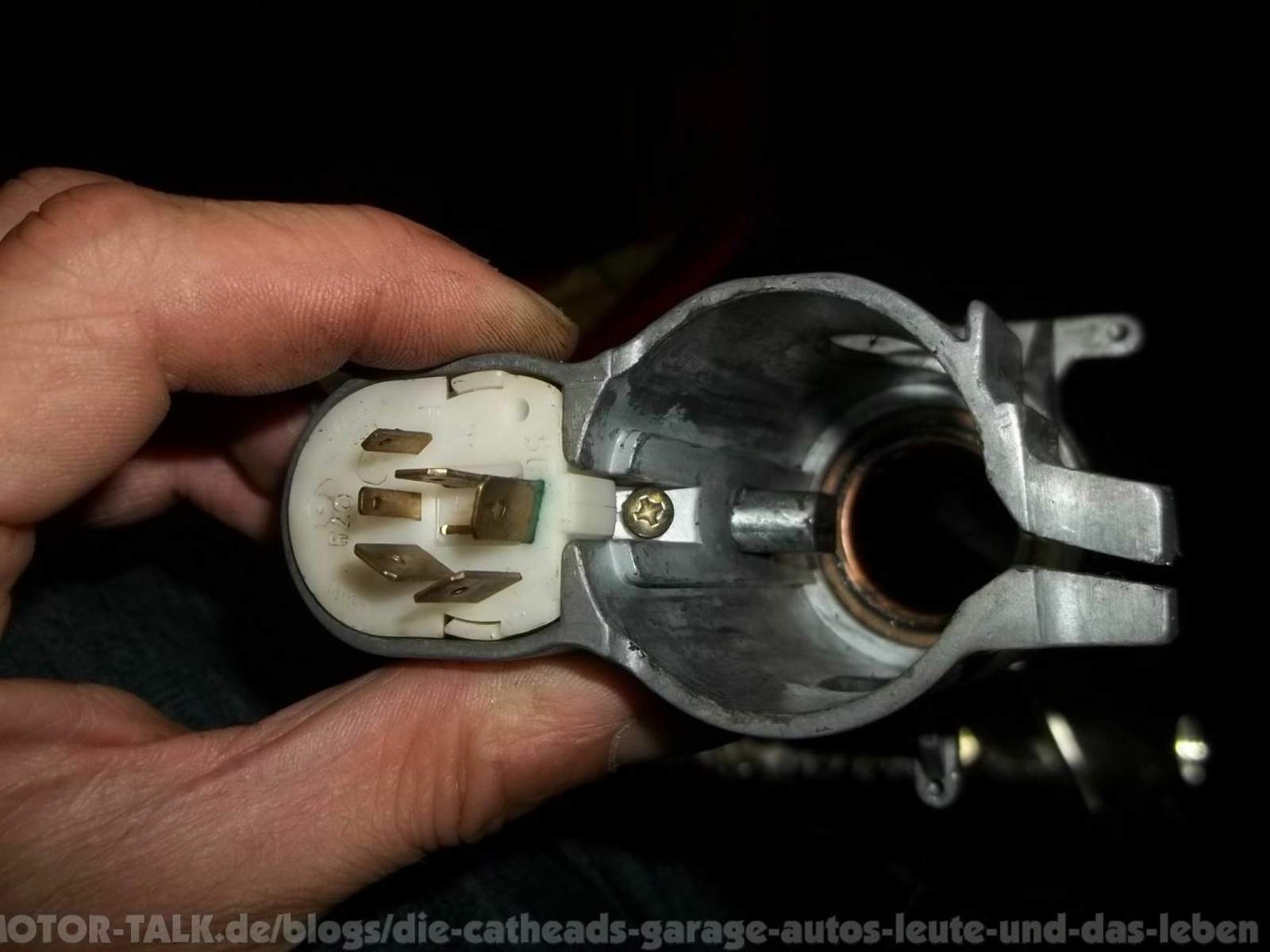

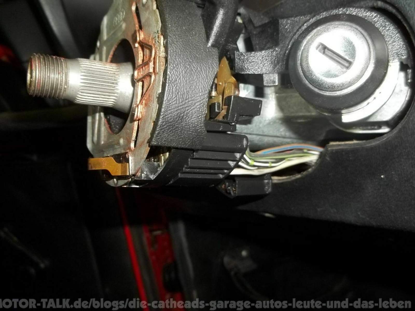

Zuallerst tauschte ich den Zündanlassschalter aus.
Wem das nix sagt: Der Schalter ist für eure Schlüsselstellungen im Zündschloss zuständig und damit der erste Teil für einen guten Motorstart...
Diesen Schalter hatte ich in nagelneu aus einem Ebay-Konvolut noch hier rumliegen.
(Im übrigen baugleich mit Golf 1 und 2.)
Also mit fast 0 finanziellem Aufwand war dieser Teil der Starterkette Geschichte.
Allerdings ist es eine ganz schöne Frickelei den zu tauschen...
Gebraucht habe ich ca. 1,5 Stunden für einen sauberen Ein und Ausbau des ganzen.

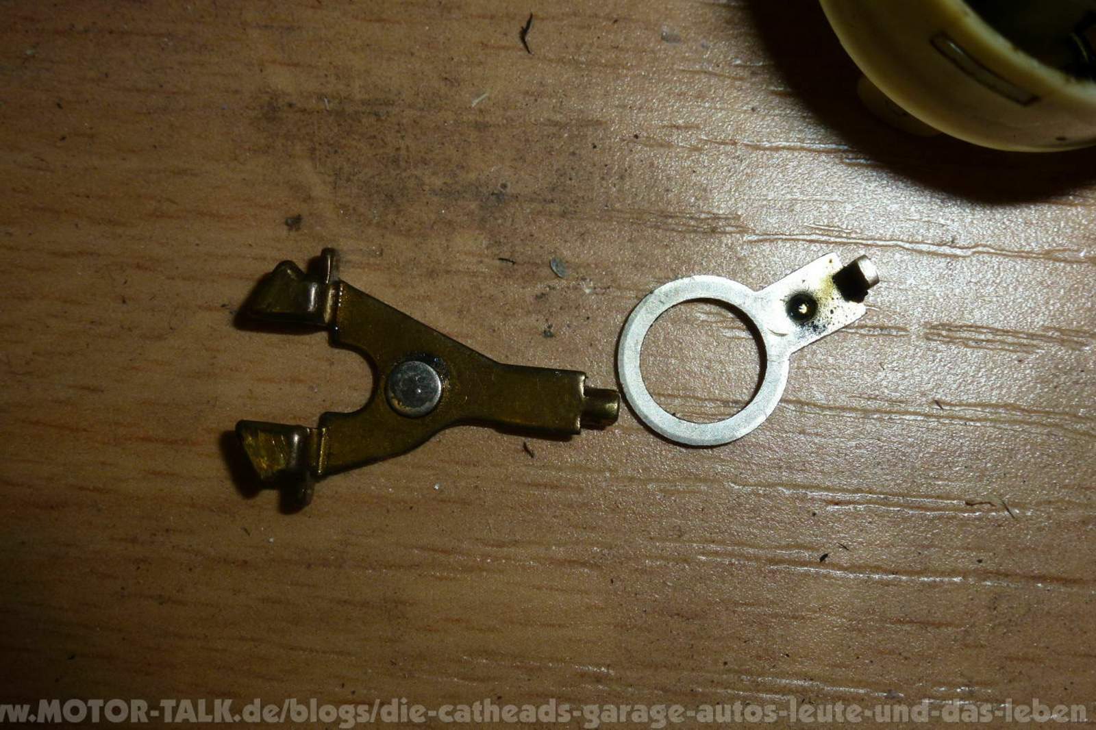

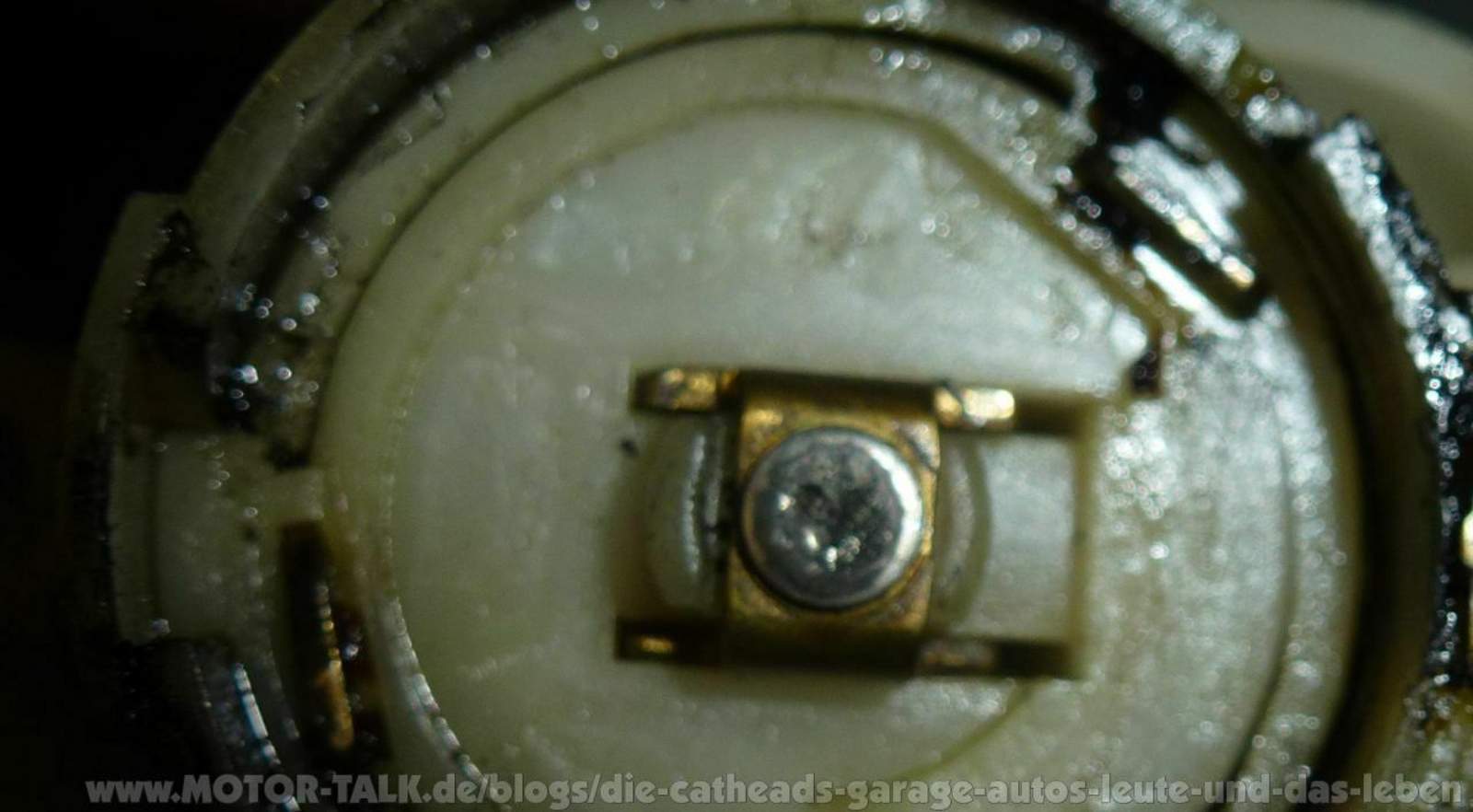

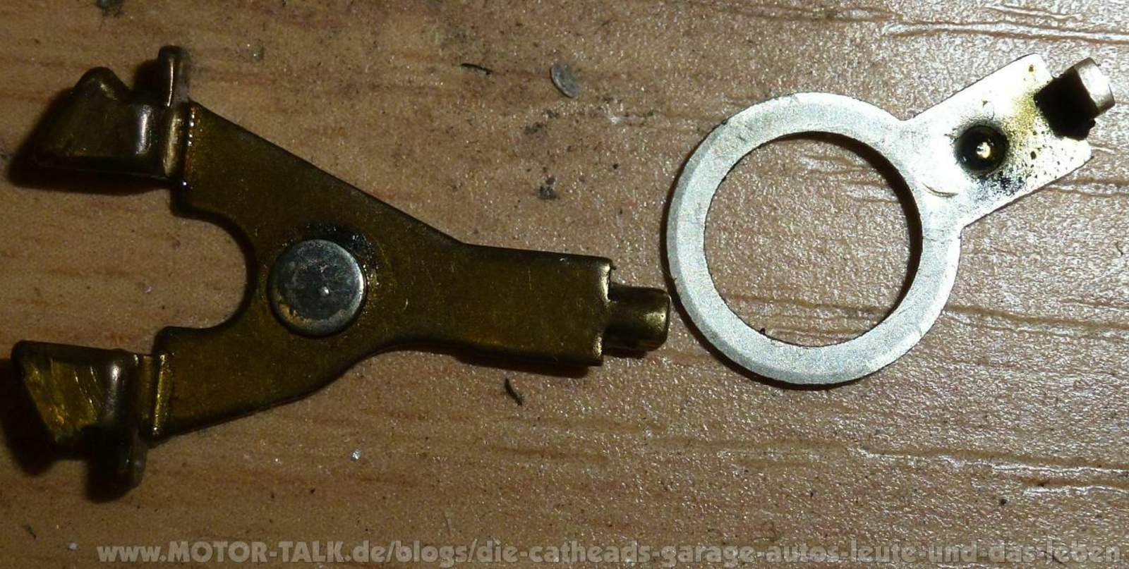

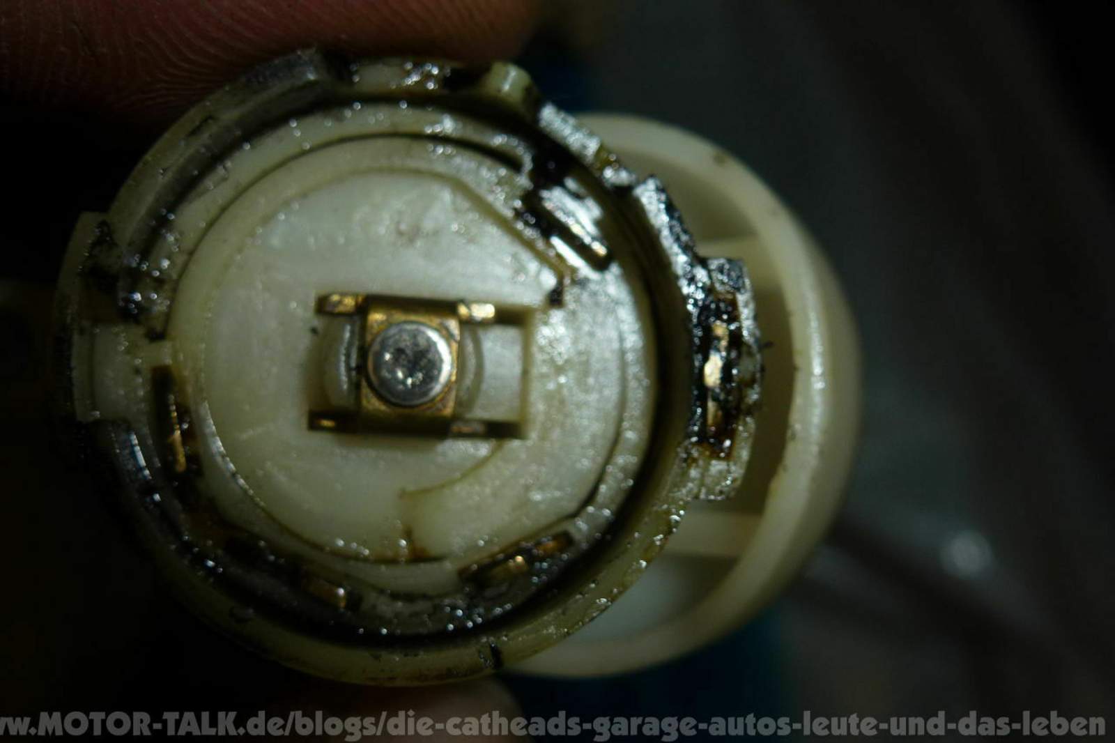

Auf den Bildern seht ihr das Innenleben des alten Schalters.
Die Kontakte waren abgebrannt und korrodiert,also war das schonmal nicht soo verkehrt den zu tauschen 🙂.

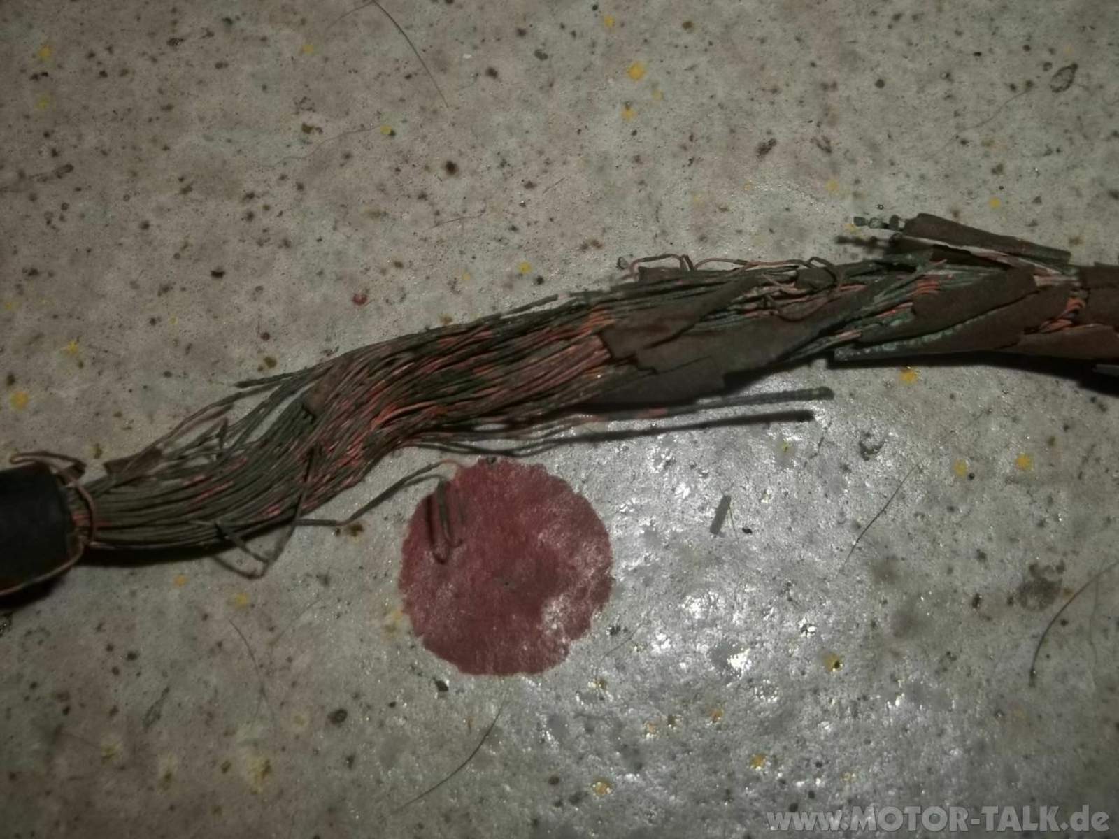

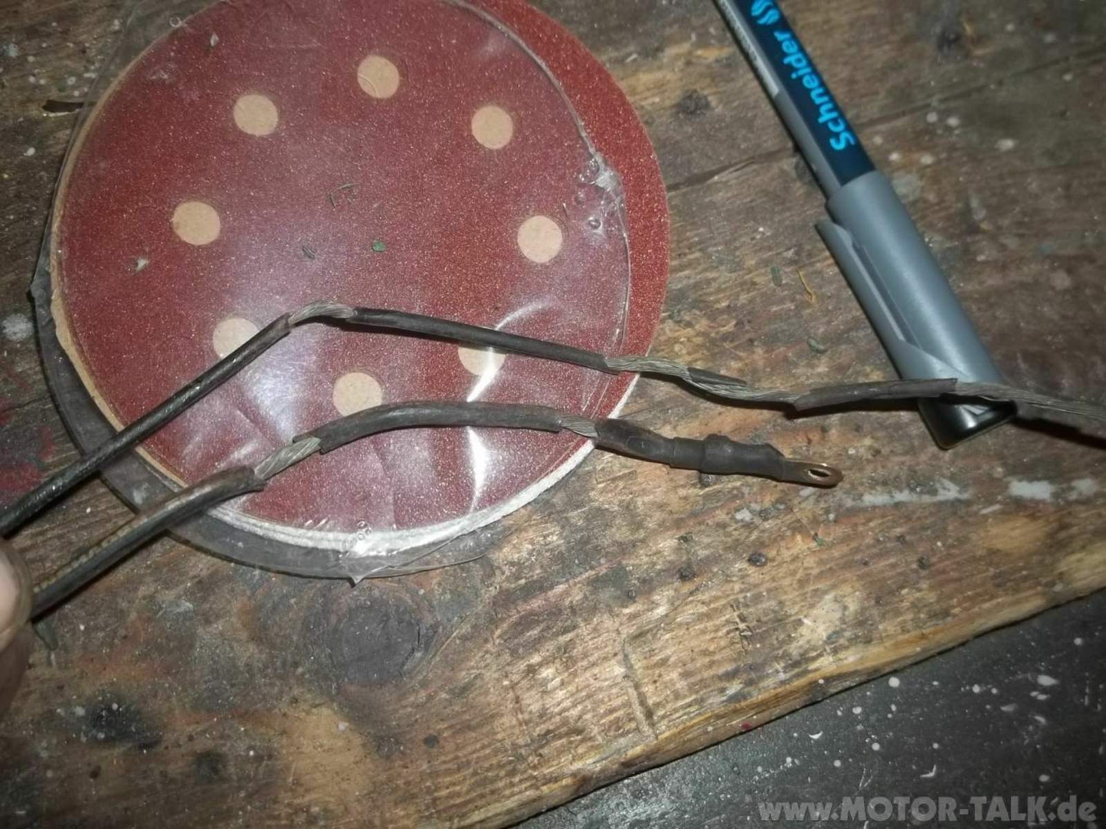

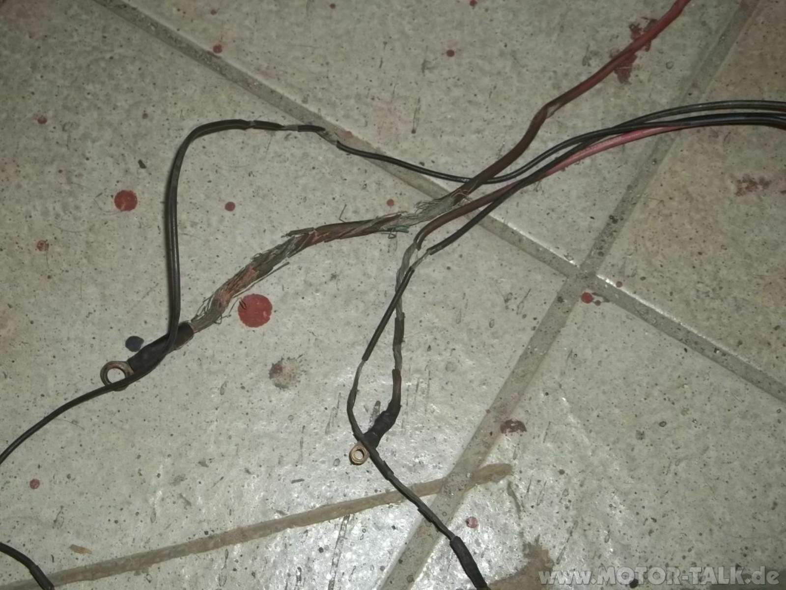

Ein paar Wochen später nahm ich mich dann des Kabelbaumes an.
Auch hier war der Ausbau etwas verzwickt...
Lichtmaschine raus,Ölfilter raus, um an die Anlasseranschlüsse zu kommen.
Der Kabelbaum ist mir fast in den Händen auseinandergefallen...😰
Die Isolierung war brüchig oder nicht mehr existent,die Kabel völlig voller Grünspan und die Anschlüsse hatten es auch hinter sich.
32 Jahre alte Motorraumkabel...
Eigentlich bis hierhin ein Wunder das der Porsche noch angesprungen ist oder nicht abgebrannt...😰

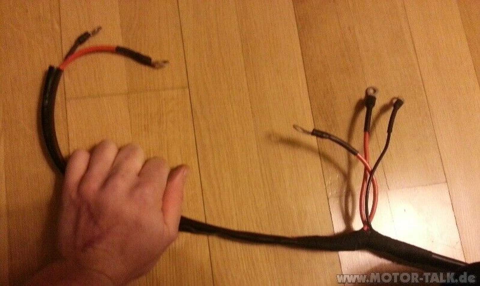

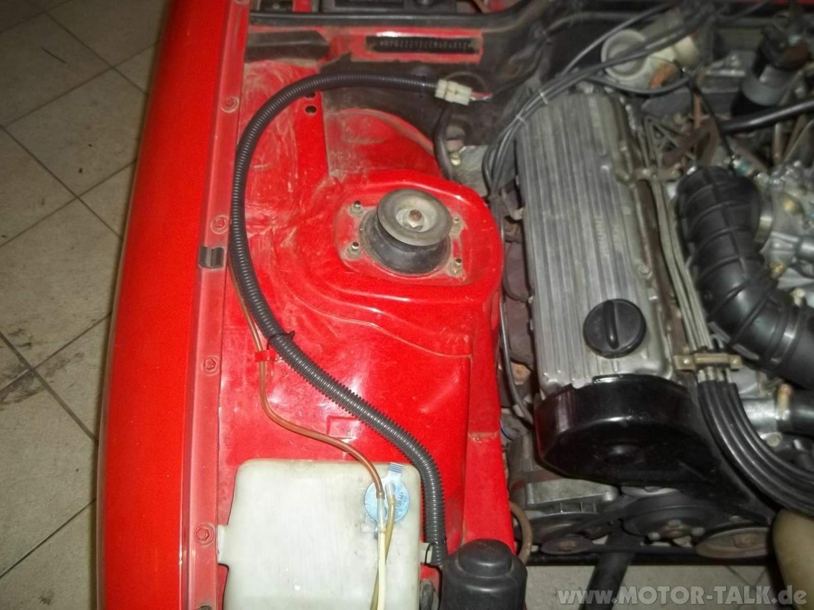

Also wurden bei Stahlgruber entsprechende Crimpösen und Flachstecker,sowie ein alter VW-Anlasserkabelbaum für entsprechend gekennzeichnete Kabel besorgt.
Schon war alles beisammen was man brauchte um einen neuen Strang zu basteln...
Alles wurde sauber vercrimpt,verlötet,mit Schrumpfschlauch versehen und wieder im originalen Hitzeschutzschlauch versenkt.
Anschliessend wurde der Kabelbaum auf einem neuem Wege zum Originalstecker verlegt.
Dies ist empfehlenswert da die originale Führung doch recht nah am Auspuff sitzt und Hitze nicht ganz so gut ist für die Kabel 🙂.
Das alles brauchte einen guten halben Tag um in "Neu" zu erstrahlen.
