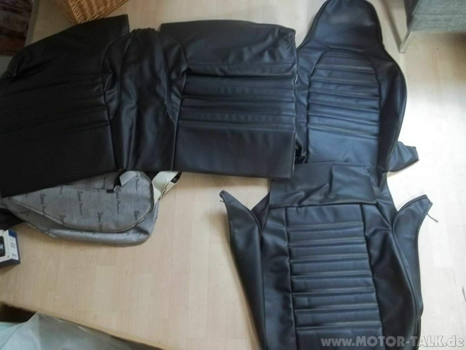

Die Rede war von 6 neuen Sitzbezugsteilen für den kleinen roten Flachkäfer :).
Weihnachten ausgepacktWeihnachten ausgepackt

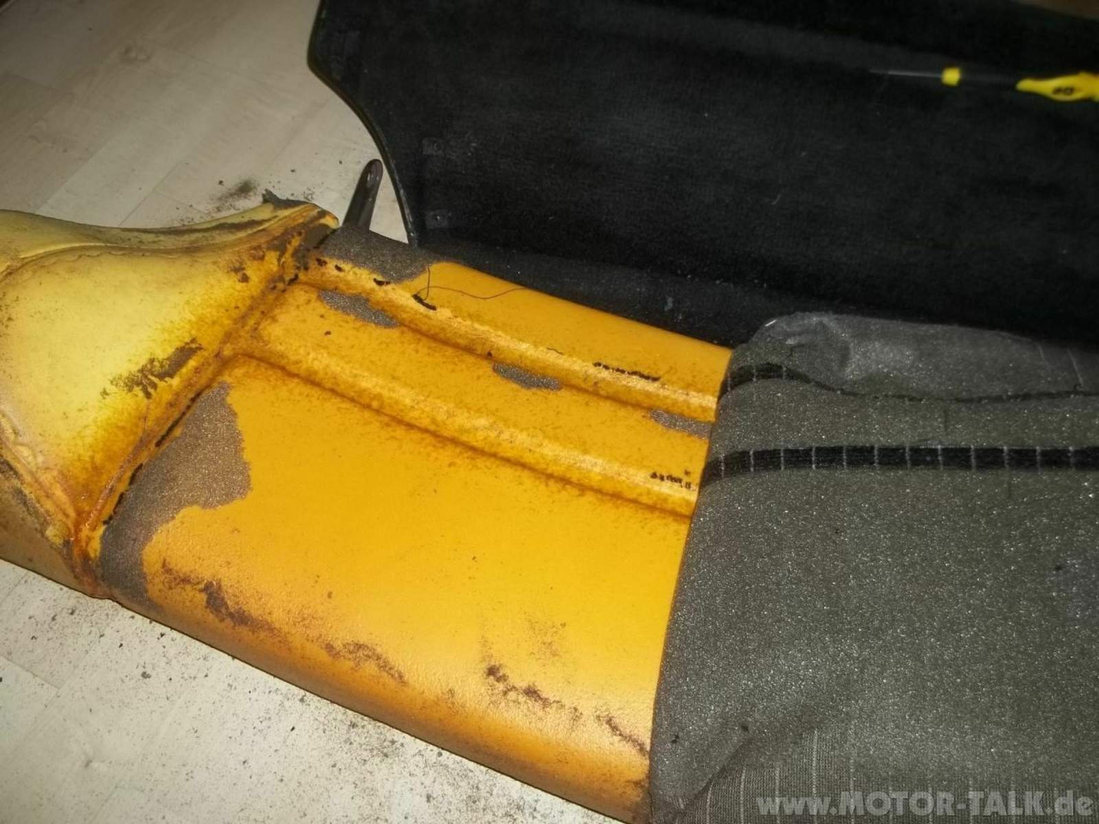

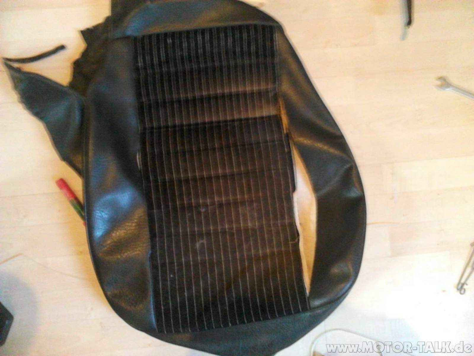

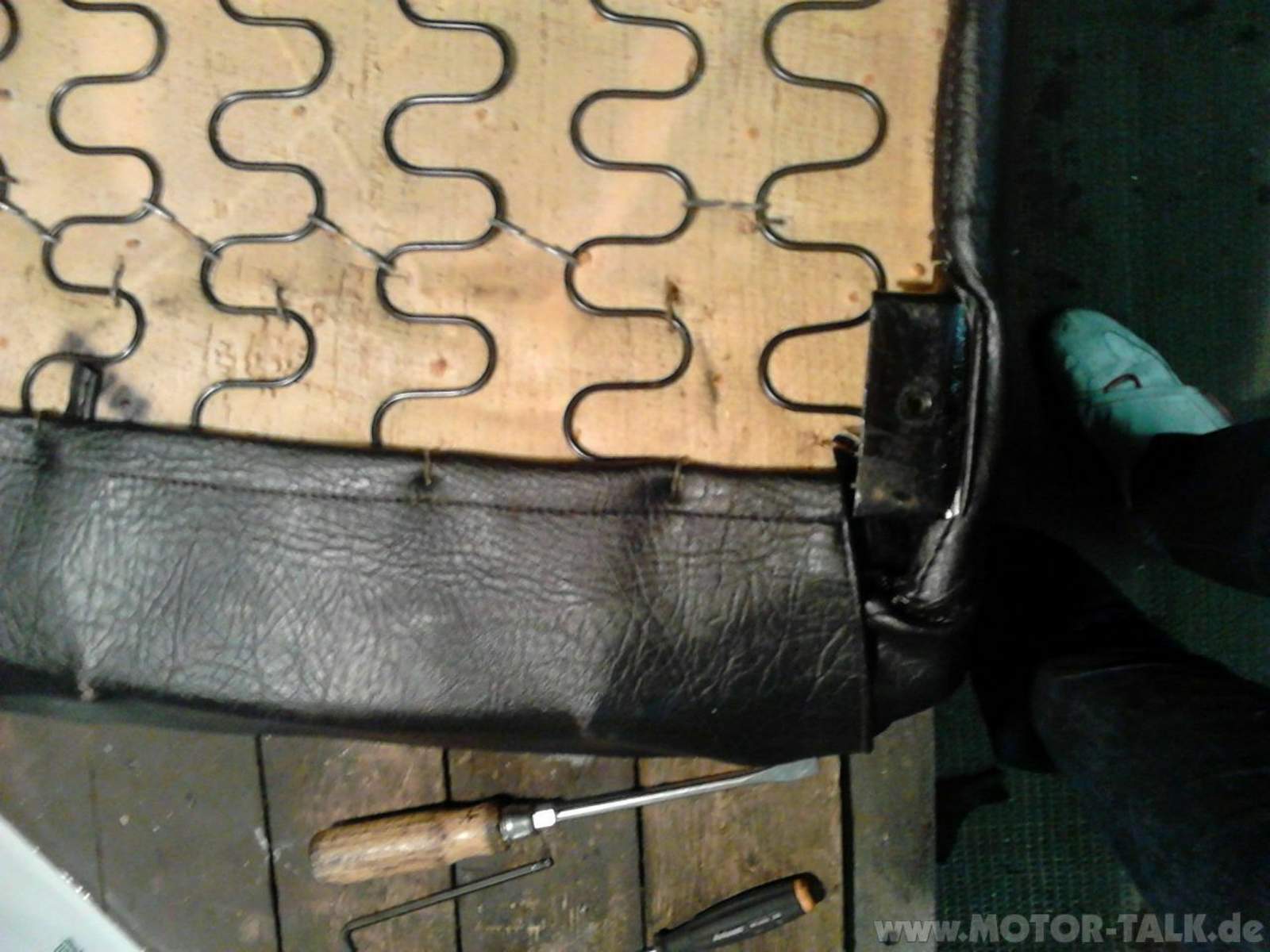

Am Unterteil des Sitzkissens geht es los:Das Abenteuer Neubezug.

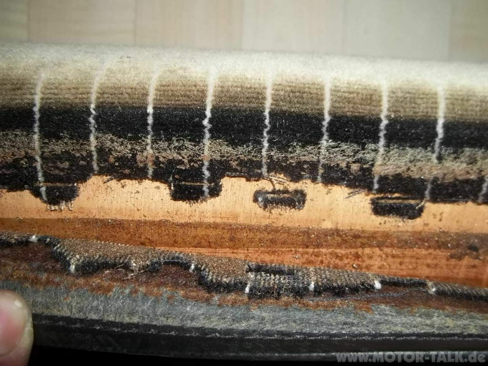

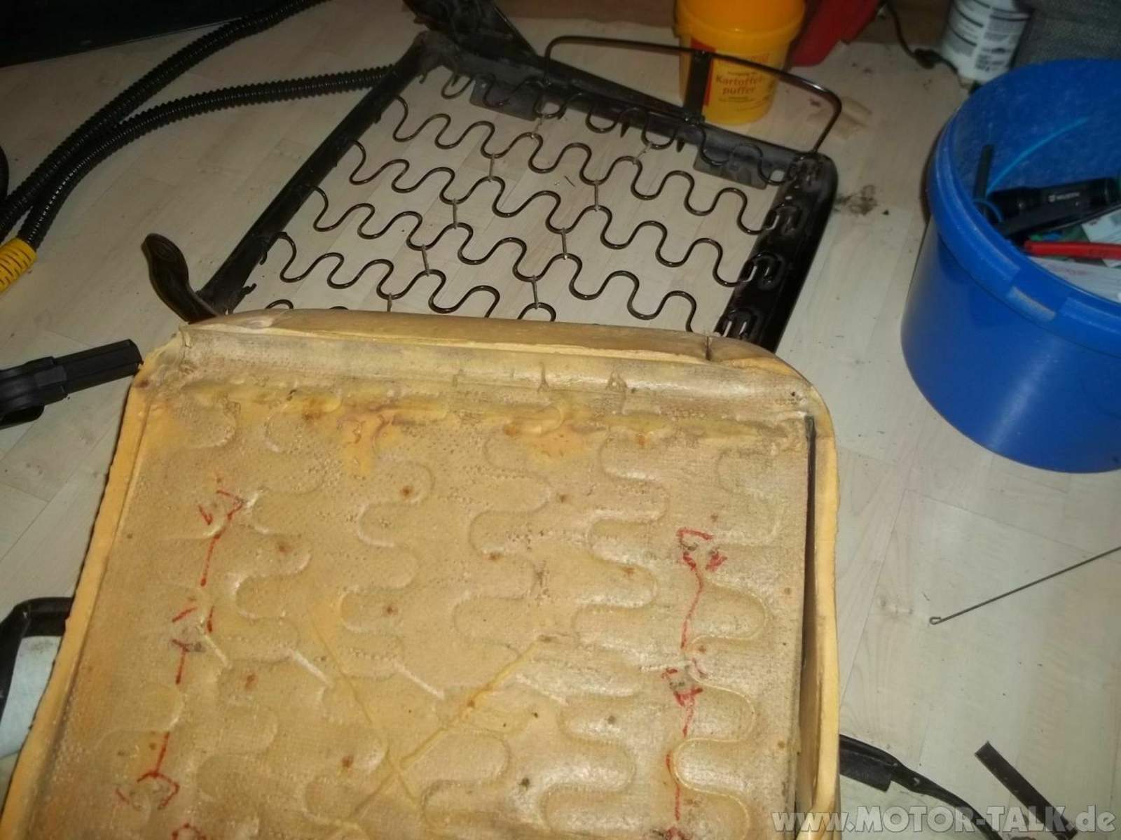

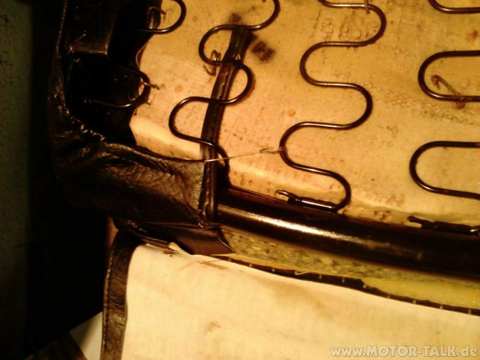

Auf der Rückseite wurden die Spannringe gesucht und mit Edding markiert.
Polster Fahrersitz,Streben angezeichnetPolster Fahrersitz,Streben angezeichnet

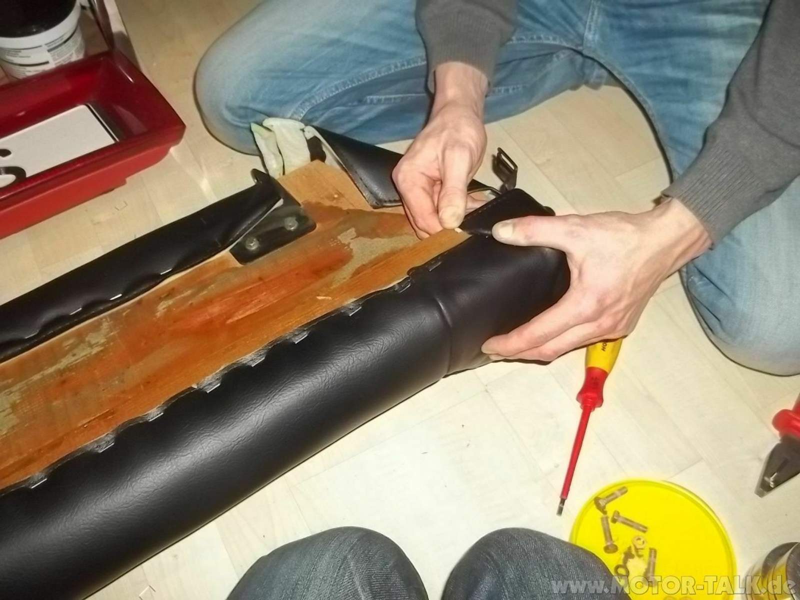

Nun werden alle mit dem Seitenschneider aufgezwickt,so das keine Reste mehr am Metallrahmen hingen.
Anschliessend werden rundum die Krampen,welche den Bezug am Rahmen halten,mit einem Schraubendreher und der Kombizange vorsichtig aufgebogen.
Verdrahtung SitzpolsterVerdrahtung Sitzpolster Verspannung laengs vorneVerspannung laengs vorne
Ecke Polster hintenEcke Polster hinten Ösen hinten beifahrerÖsen hinten beifahrer

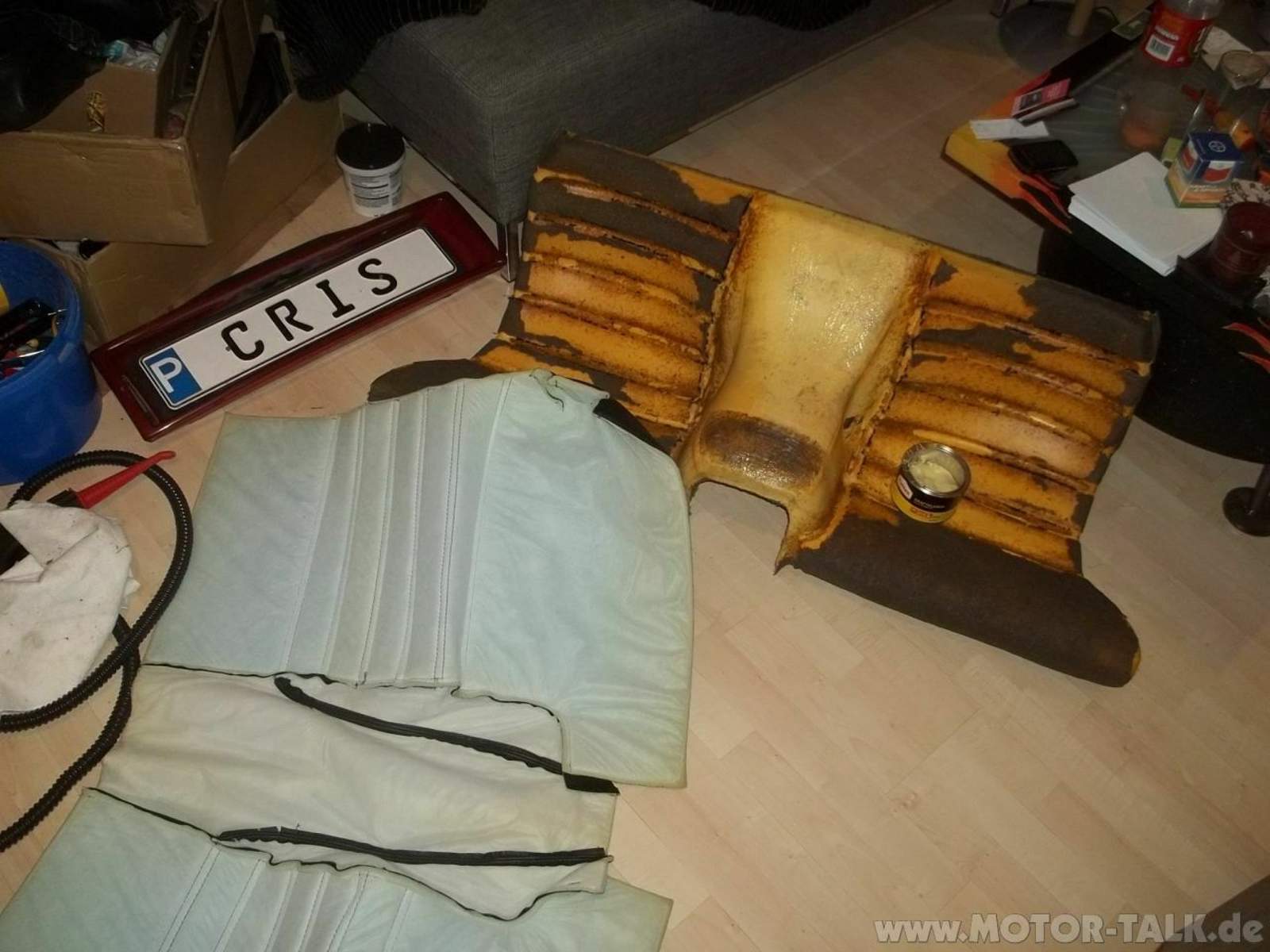

Stoff ausfädeln und den Sitzrahmen vom Schaumstoff trennen.
Bezug Sitzkissen abziehenBezug Sitzkissen abziehen
Evtl. hängt hier und da etwas also Vorsicht walten lassen und nicht mit Gewalt reissen:).
Dann sieht das ganze so aus:
Kissen mit Bezug und Sitzrahmen.
Polster und Rahmen getrenntPolster und Rahmen getrennt
Durch das Zerschneiden der Ringe sollte der Bezug sich nun ausfädeln lassen.
Hierbei ist darauf zu achten das die Spannstäbe nicht leiden und verbogen werden.
Die werden wieder gebraucht.
Bei mir war der Spannstoff schon so kaputt das alles von alleine auseinanderfiel :D.

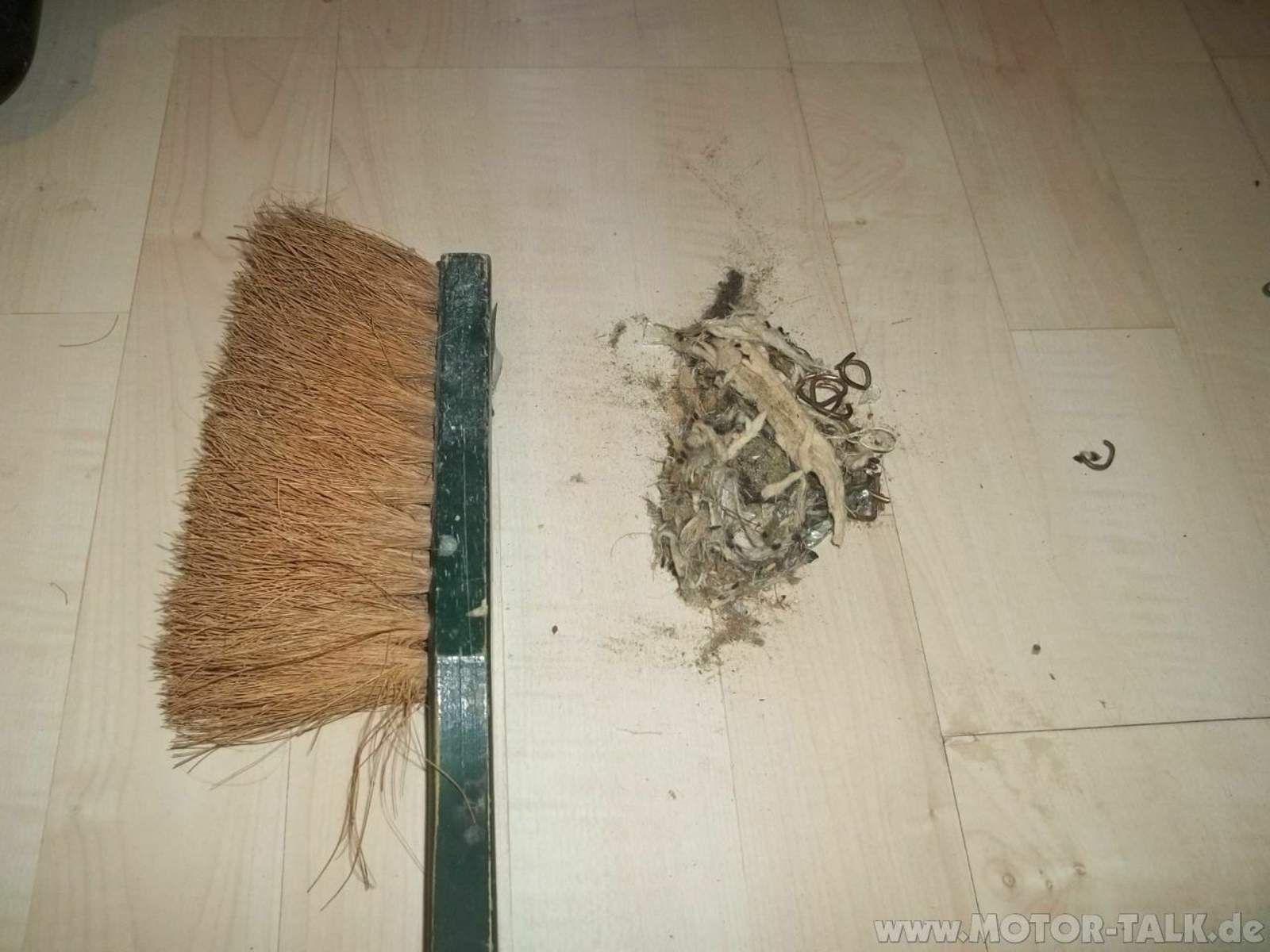

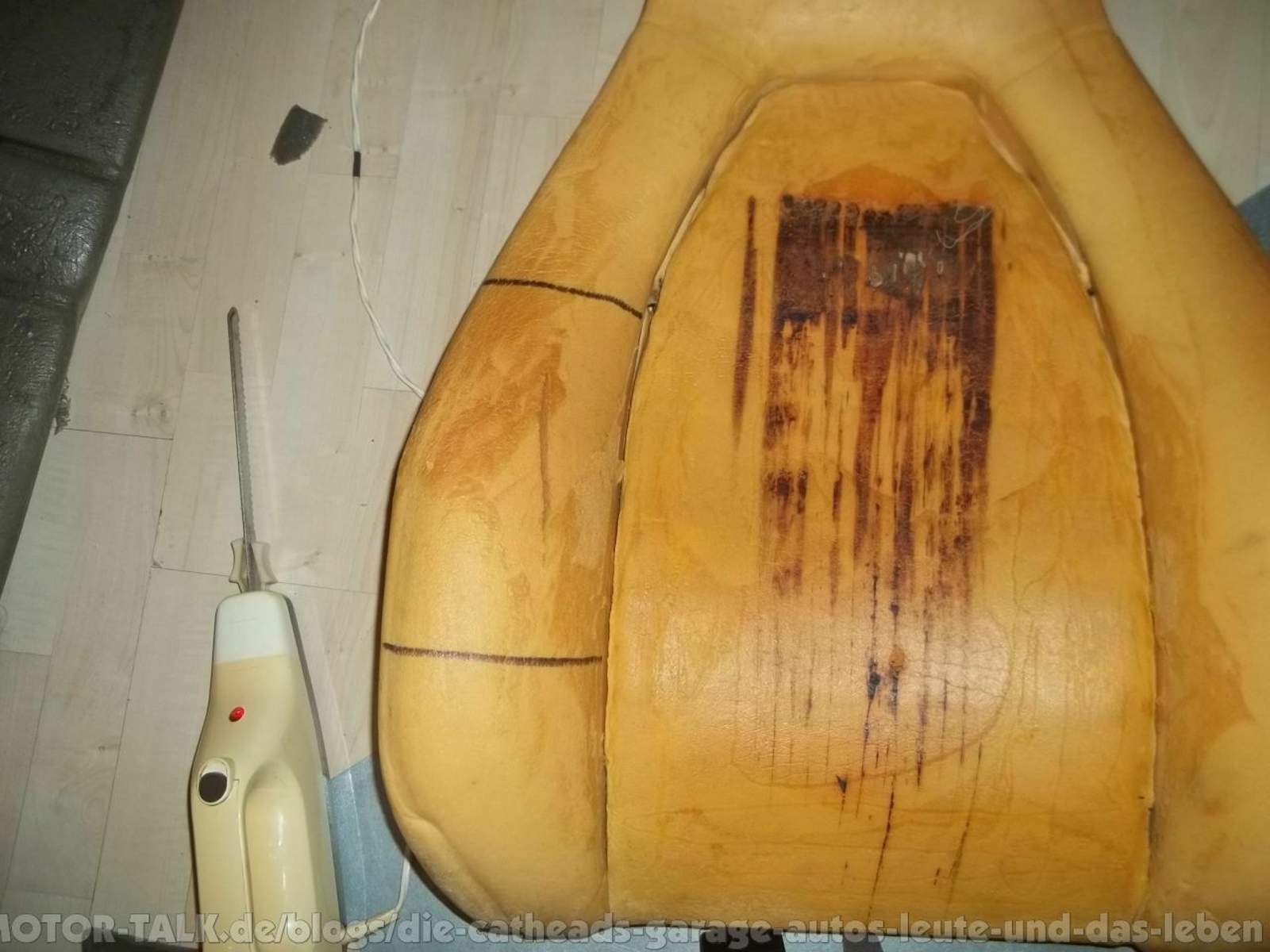

Nun wird das Kissen von den Stoffrückständen und Resten der Ringe bereinigt.

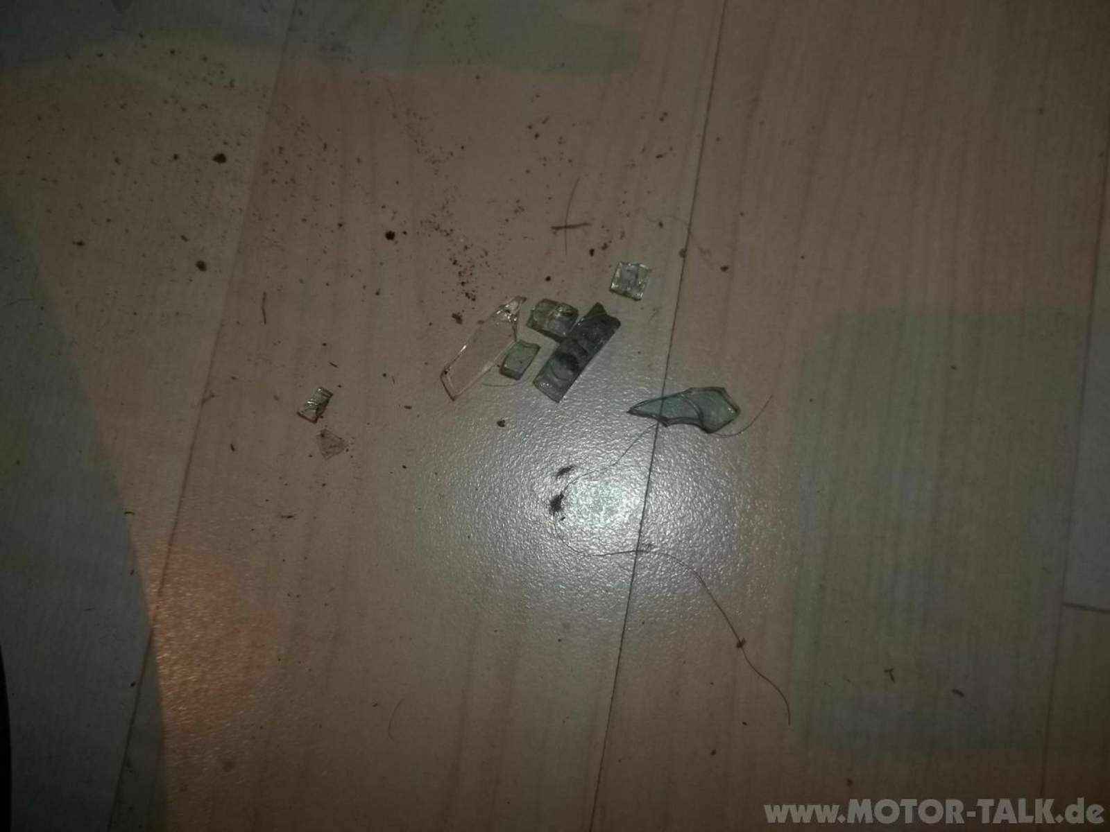

Beim Fahrersitz kam mir übrigens eine halbe Glasscheibe entgegen....
Glassplitter FahrersitzGlassplitter Fahrersitz
Dreckhaufen FahrersitzDreckhaufen Fahrersitz

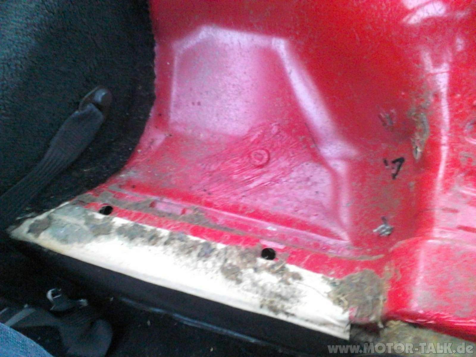

[Anm. d. Red.:
Das erklärt übrigens die schlecht übergelackte (original weisse) Fahrertür:
Der Flachkäfer ist wohl mal mit der Fahrerseite irgendwo eingerastet oder wurde sanft angeschubst :D.
Für meinen Teil hiess das: Vorsicht walten lassen!
Glassplitter sind echt mies...Vor allem die ganz kleinen.
Also Staubsauger ran und alles grob absaugen.]

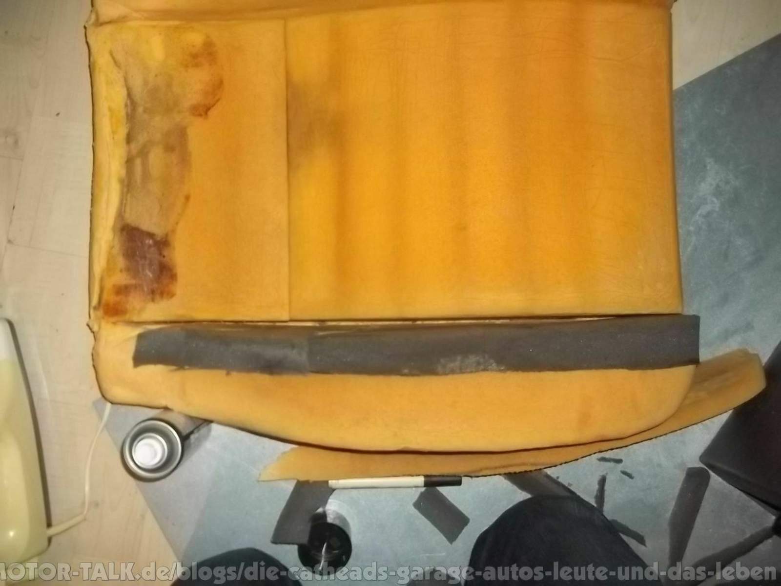

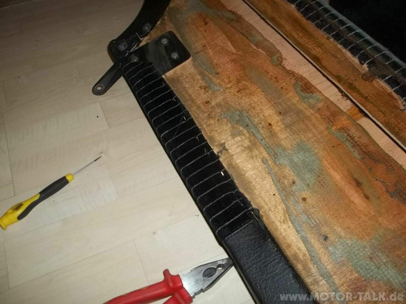

Wenn das soweit durch ist das ganze mit der Lehne.
Etwas einfacher und doch komplizierter :D.

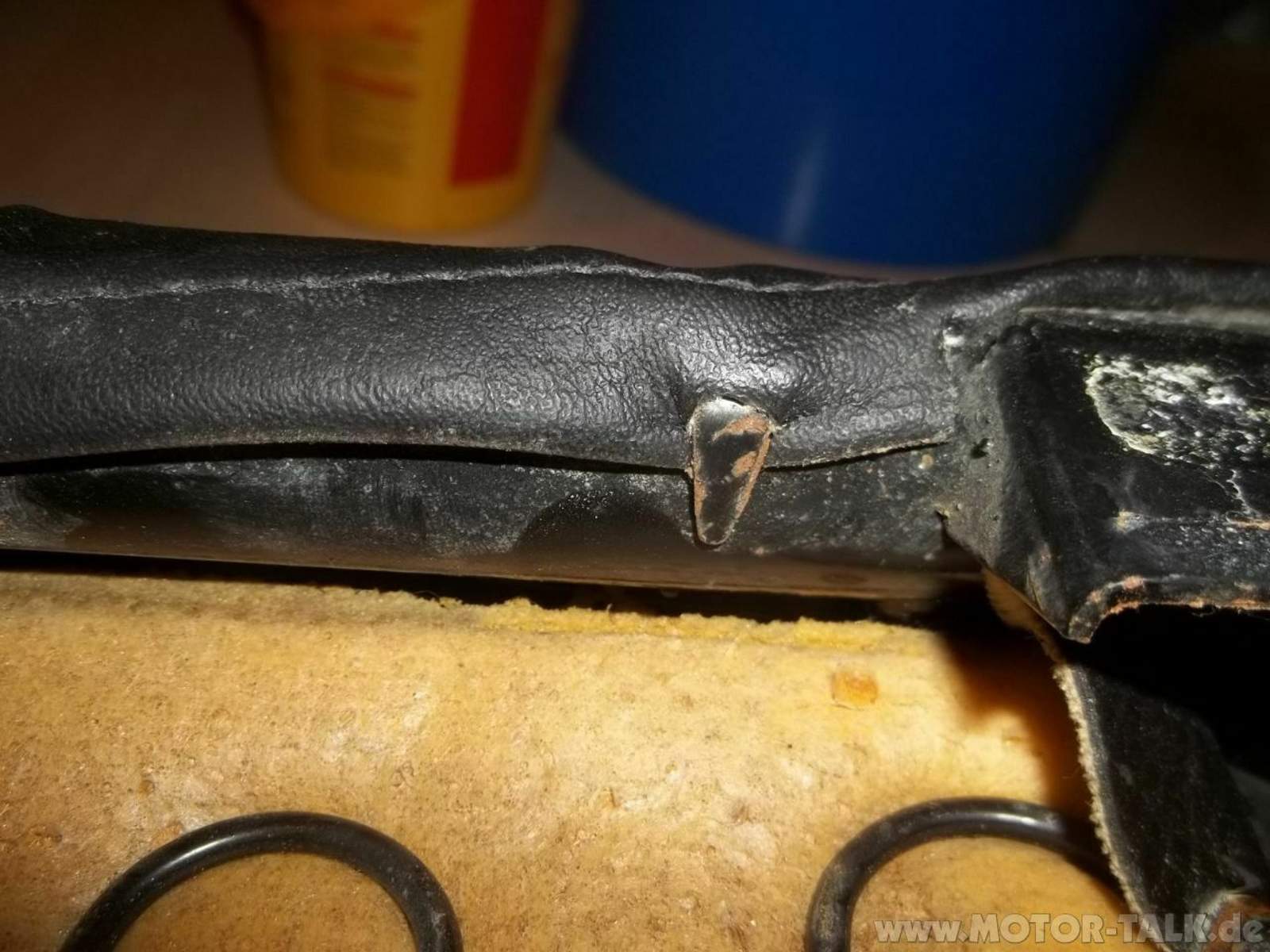

An der Unterseite befinden sich auch hier die Blechkrampen zum umbiegen.
Diese wieder vorsichtig aufgebogen und gerichtet.
Bezug anlösen und anfangen von unten nach oben abzuziehen.
Nun wieder auf der Rückseite nach den Ringen suchen,markieren und diese zerschneiden.
Stück für Stück den Bezug weiter nach oben schieben und die Ringe zerknipsen.
Wenn ihr alles nach oben abheben könnt kommt an der "Kopfstütze" noch ein Stück Plastikfolie zum Vorschein,dieses mit in die Tüte zu den Kleinteilen :)
Nun wieder den Stoff vom Schaumstoffpolster trennen,bei der Lehne allerdings bleibt der Schaumstoff auf dem Gestell der Lehne.
Wieder die Reste von den Ringen herauspuhlen und schön absaugen das ganze.

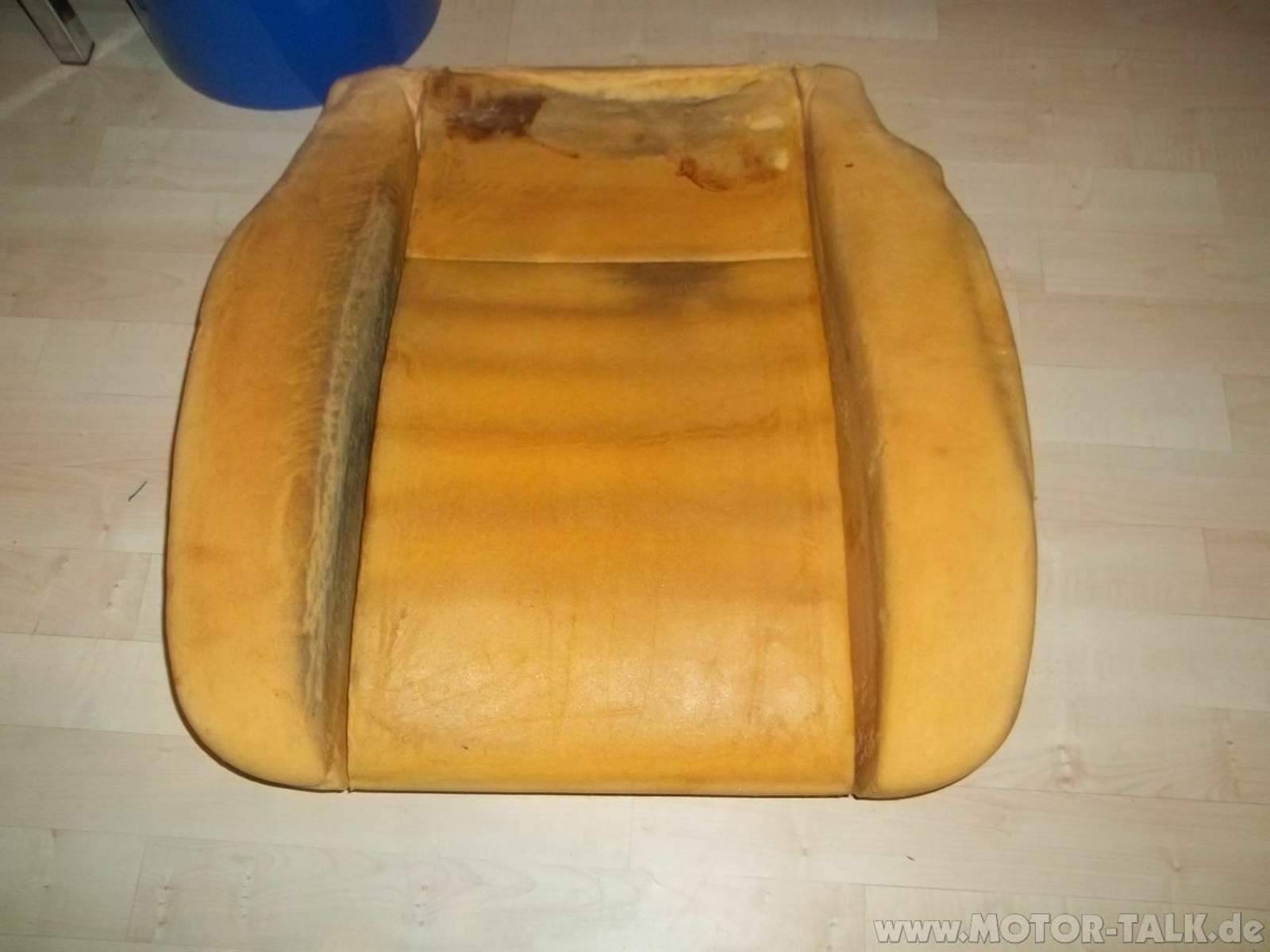

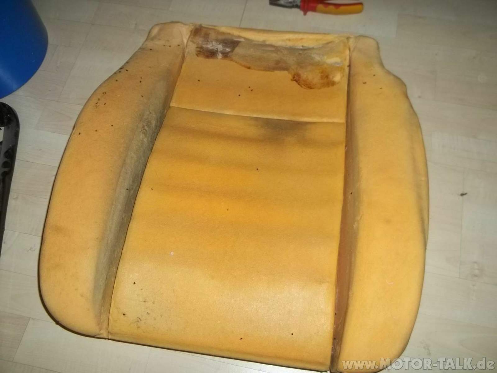

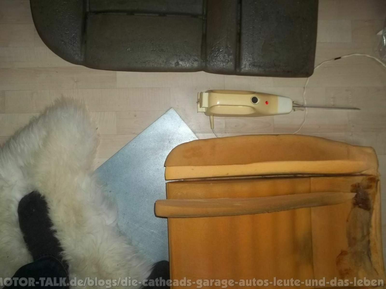

Erwartungsgemäß ist der Beifahrersitz immer etwas unbeanspruchter als der Fahrersitz.
Allerdings ist auch hier das Polster etwas in Mitleidenschaft gezogen.
Zusammen gefallen über Jahrzehnte unter Stoff/Kunstleder verspannt.

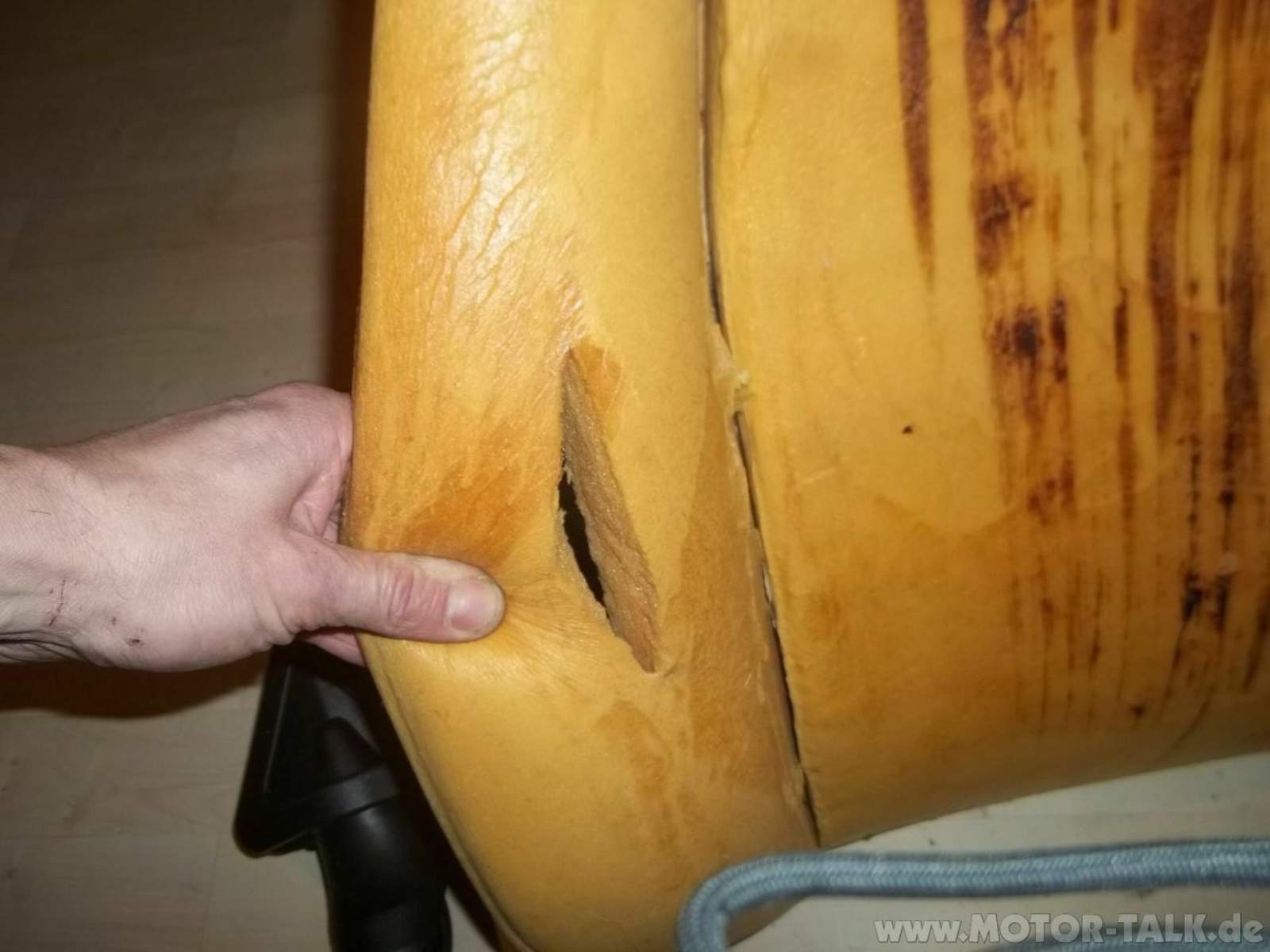

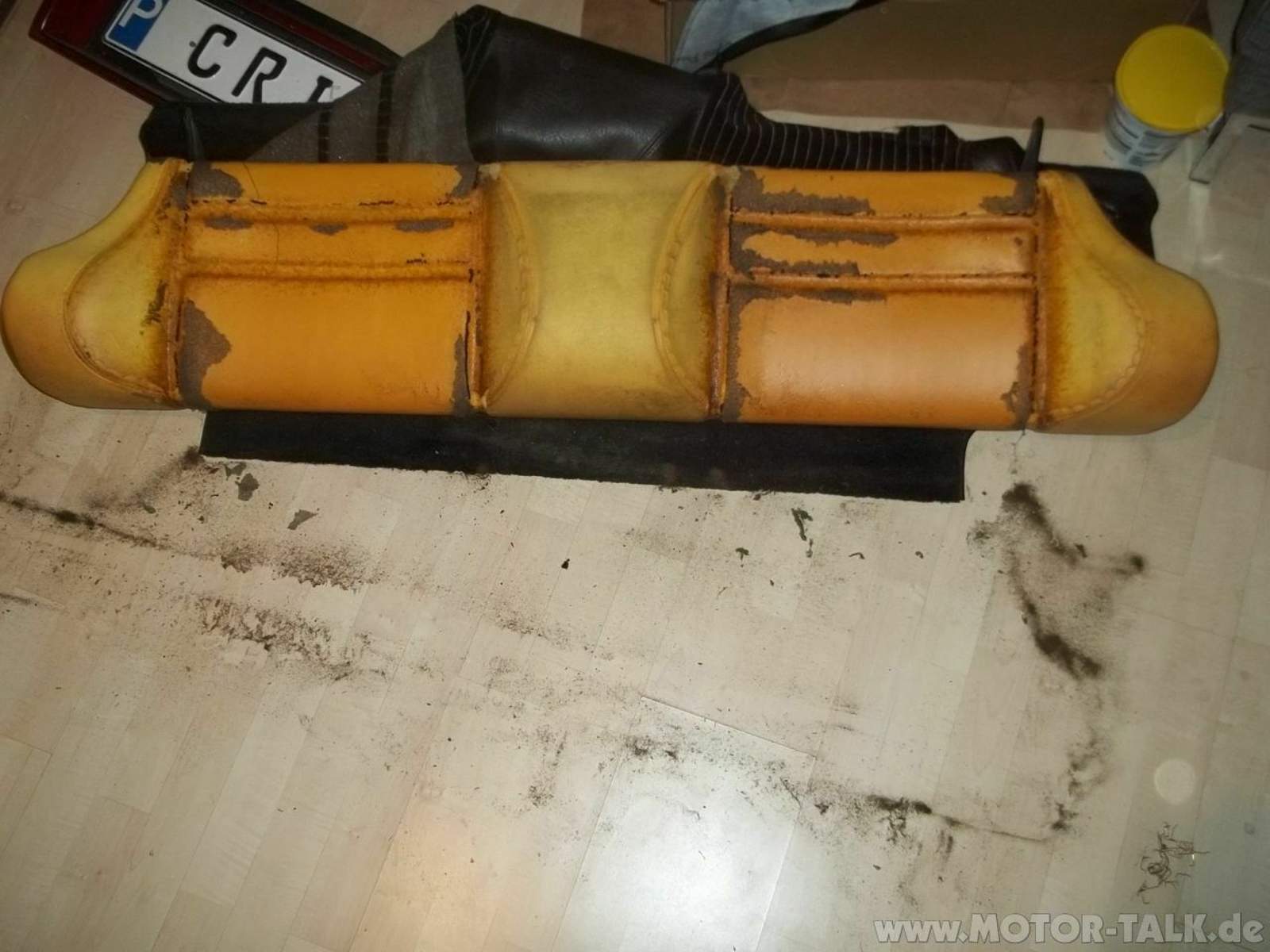

Dem kann Dampf ein bisschen entgegenwirken...
Was nun folgt ist ein kleiner Trick der Polsterer und Sattler.
Die Rede ist hier von einem Dampfstrahler.
DampfstrahlerDampfstrahler
Ich hab im Vorfeld meine Mutter gefragt weil ich wusste sie hat so ein Teil.
Wer solch eine Aktion auch vorhat sollte evtl. mal im Baumarkt oder Heimwerkerverleih nach so nem Ding fragen.
So teuer kann es nicht sein,auf Anfrage würde ich meinen auch verleihen:).
Einfach Wahnsinn wie der Schaumstoff unter Dampfeinwirkung wieder aufgeht.
Wie ein Brötchen im Backofen,Genial...
Ich habe es nicht gefilmt aber auf Youtube gibts ein schönes Videos dazu:
Schaum aufarbeiten mit Dampf
So behandelt liess ich die Polster vom Beifahrersitz und der Rückbank so.
Denn das Ergebnis überzeugte wirklich.
Auch der Muff von Jahrzehnten löst sich schön durch so eine Behandlung :D.
Beim Fahrersitz gab es an einigen Stellen nichts mehr zu retten,doch dazu später mehr.
Einen Haken hat das Behandeln mit dem Dampf:
Der Schaumstoff saugt das Wasser auf,also muss gewartet werden bis alles trocken ist.
In meinem Fall war nach 2 Tagen alles schön durchgetrocknet.

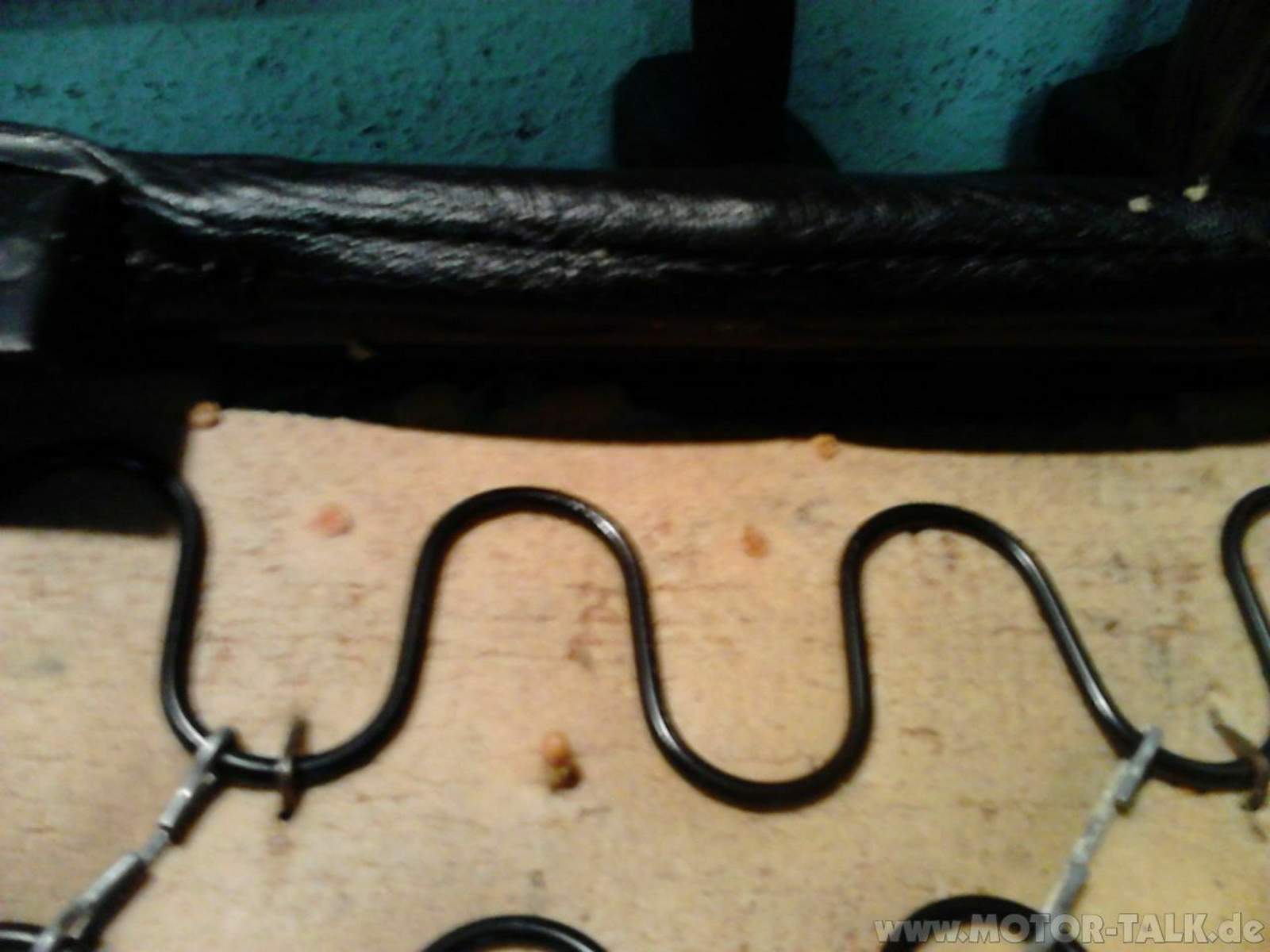

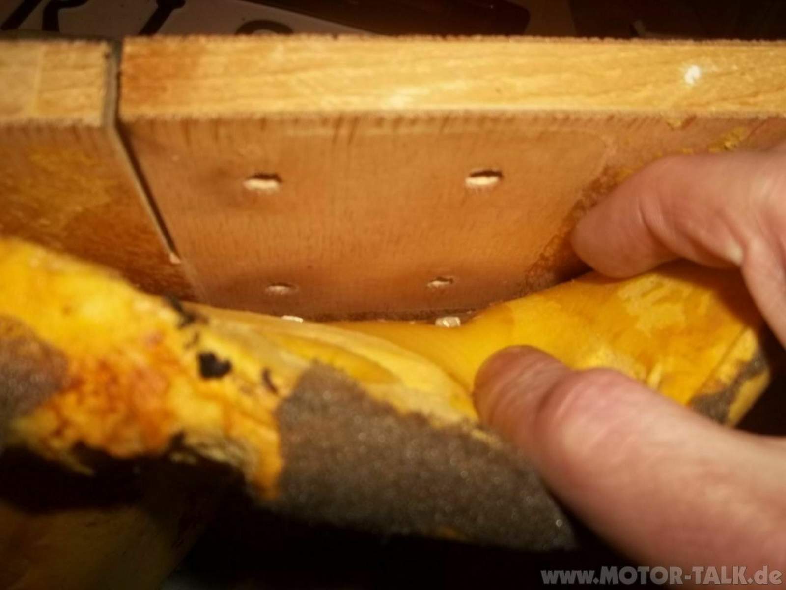

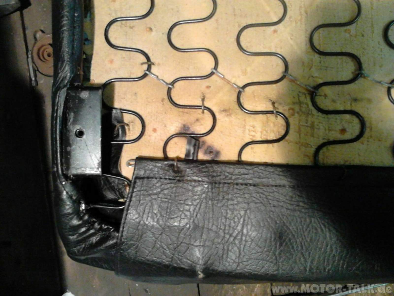

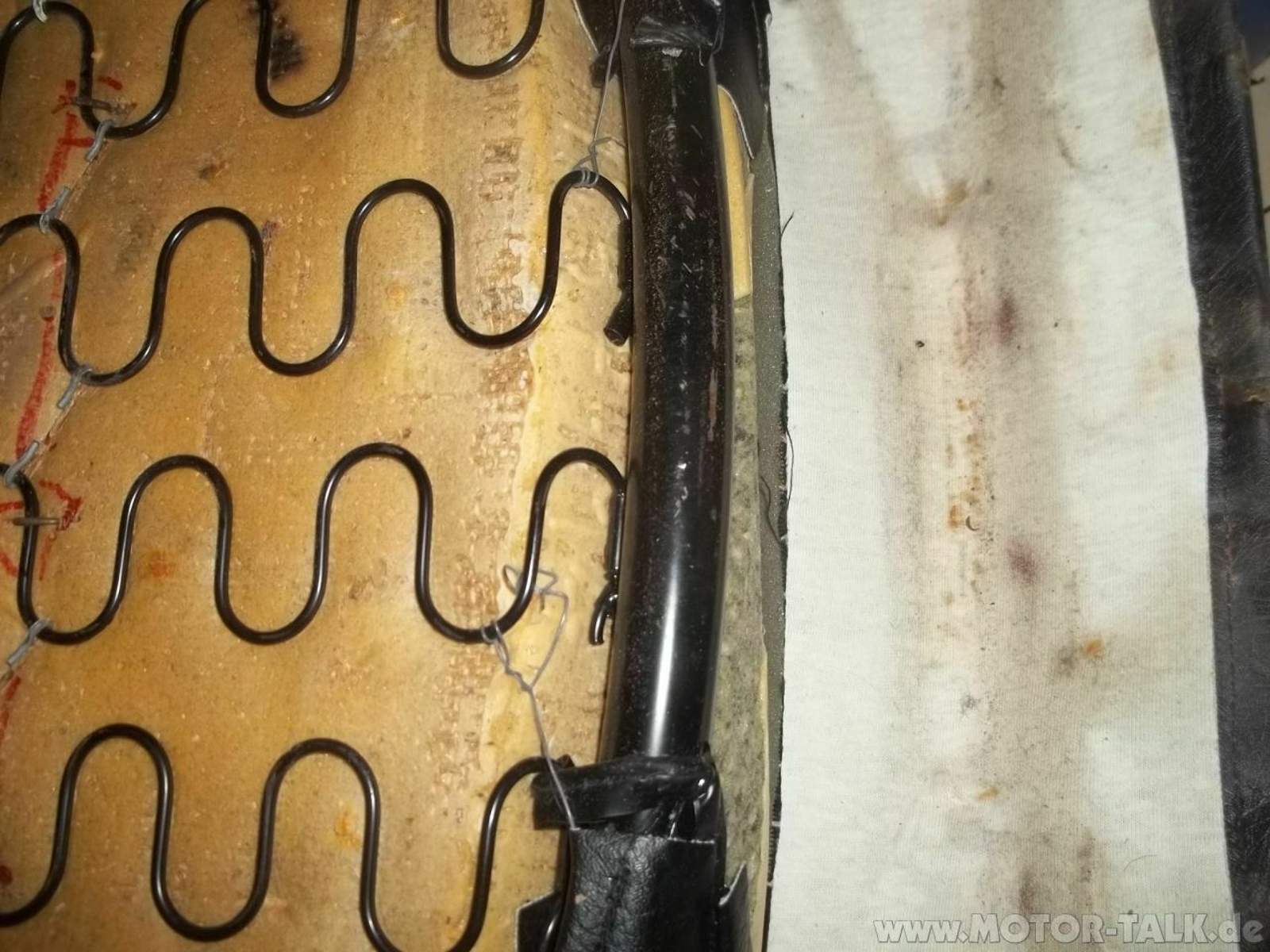

-Ist eine Feder lose oder ausgeleiert?
-Ist eine der Verspannklammern gebrochen?
Alles mal genau anschauen und evtl. mit Kabelbindern oder Spanndraht lahmen Federn auf die Sprünge helfen.
Aus der Verankerung gerutschte Federn bekommt man wieder hinein mit ein paar zarten Hammerschlägen. :p
Gebrochene Federn müssen meist ersetzt werden.
Ich bin darum herum gekommen da alle Federn tun wie sie sollen ;).
Trotzdem wurden die Lehne und das Sitzkissen des Fahrersitzes mit einer stabilen Kunststoffplatte unterlegt.
sitzrahmen-und-polster-fahrersitzsitzrahmen-und-polster-fahrersitz
Ich verspreche mir davon das der Sitz,so verstärkt,nicht mehr ganz so sehr in die müden Federn sinkt.

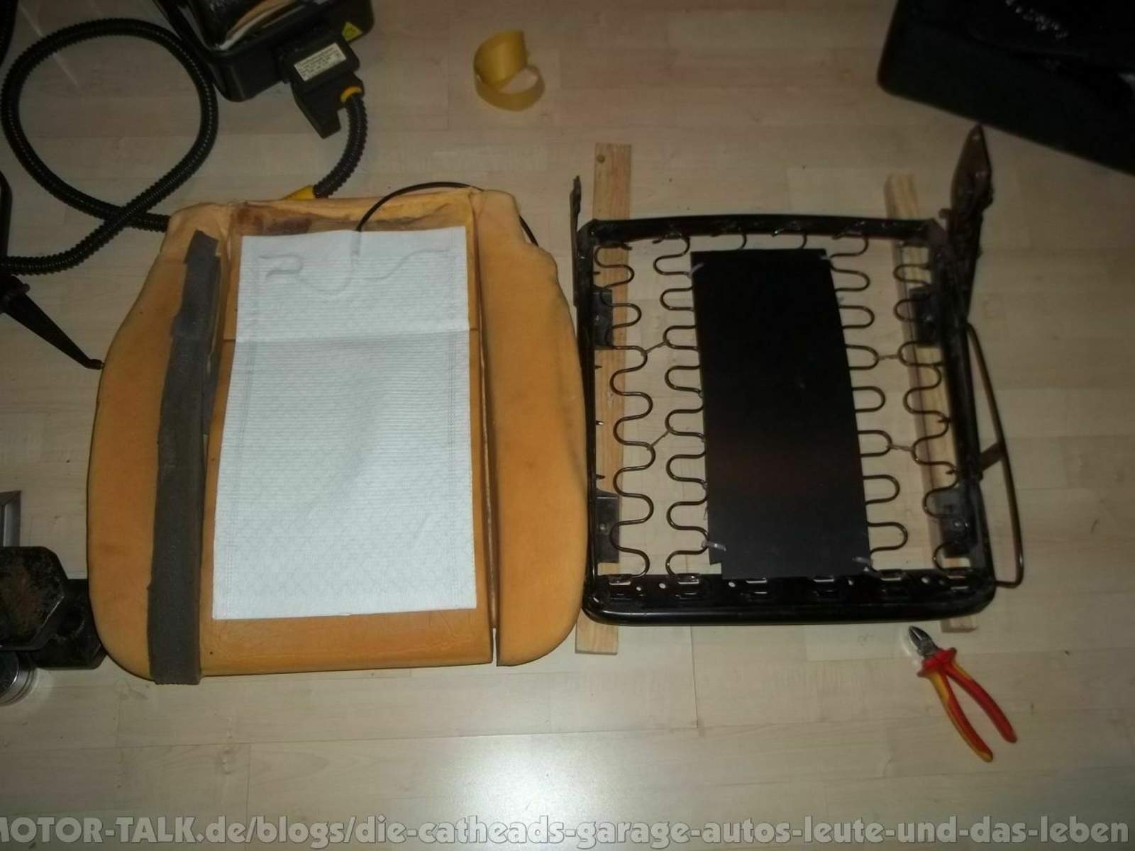

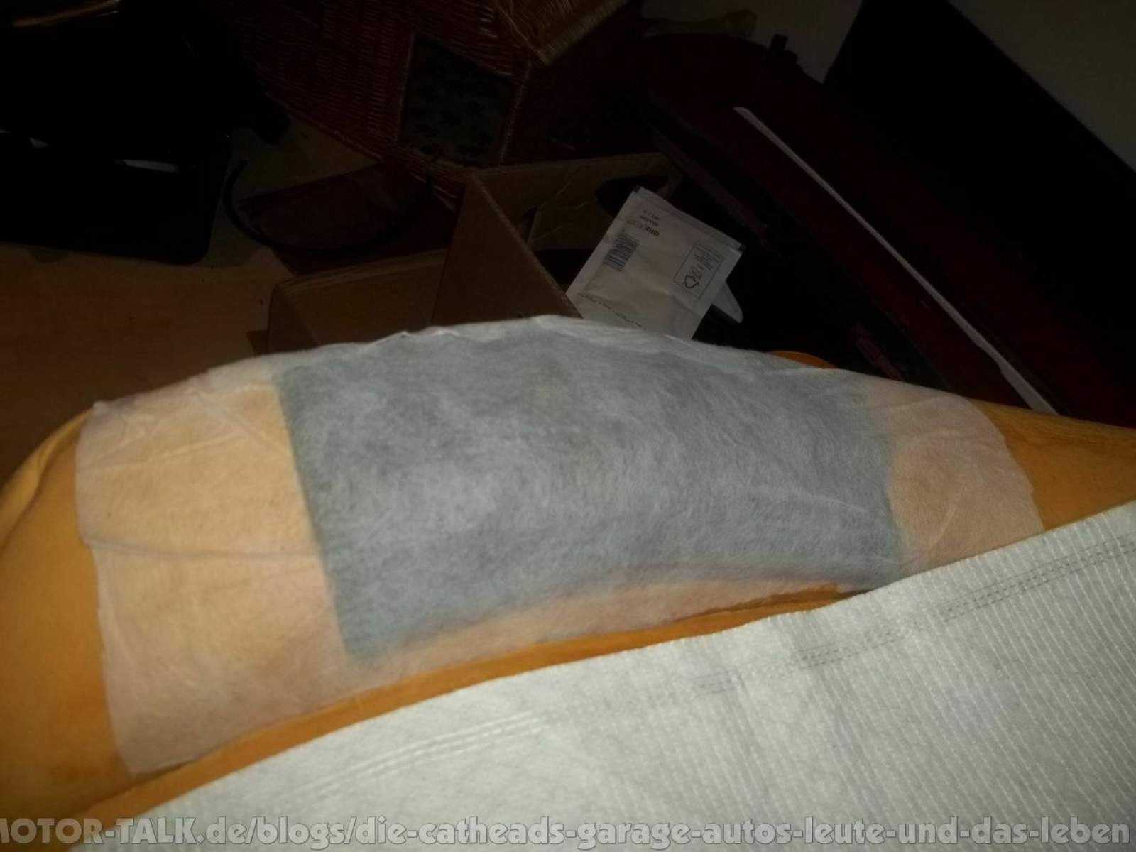

Im Fall einer nachträglichen Sitzheizungsmontage:
Diese nun zuerst nach Instruktion verarbeiten.
Heizmatte auflegen,ausrichten,festkleben.Fertig.
(Die Verkabelung insgesamt wird bei mir später verlegt deswegen möchte ich hier nicht weiter gross darauf eingehen.Ausser das so ein Sitzheizungskabel beim Beziehen nervt :D :D)
Sitzheizung BeifahrerSitzheizung Beifahrer
Allerdings heisst es hier auch die Spannstäbe welche quer eingesetzt werden einzukürzen.
In meinem Fall wäre das nicht gut gekommen...
Da so der Sitz nur noch über knappe 15cm im hinteren Teil gespannt worden wäre.
Also liess ich die Querstrebe ganz weg und entschied mich dafür den Sitz nur längs zu verspannen.

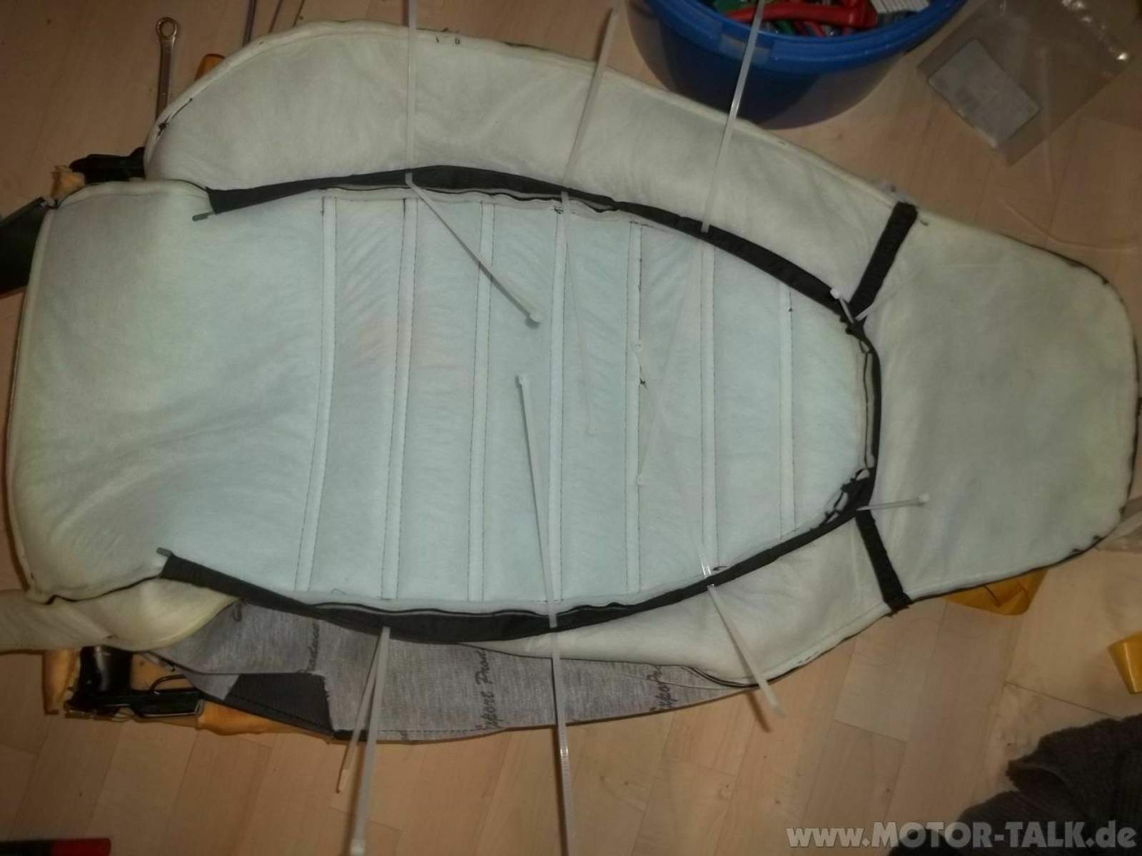

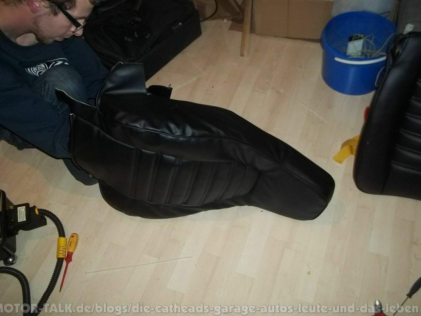

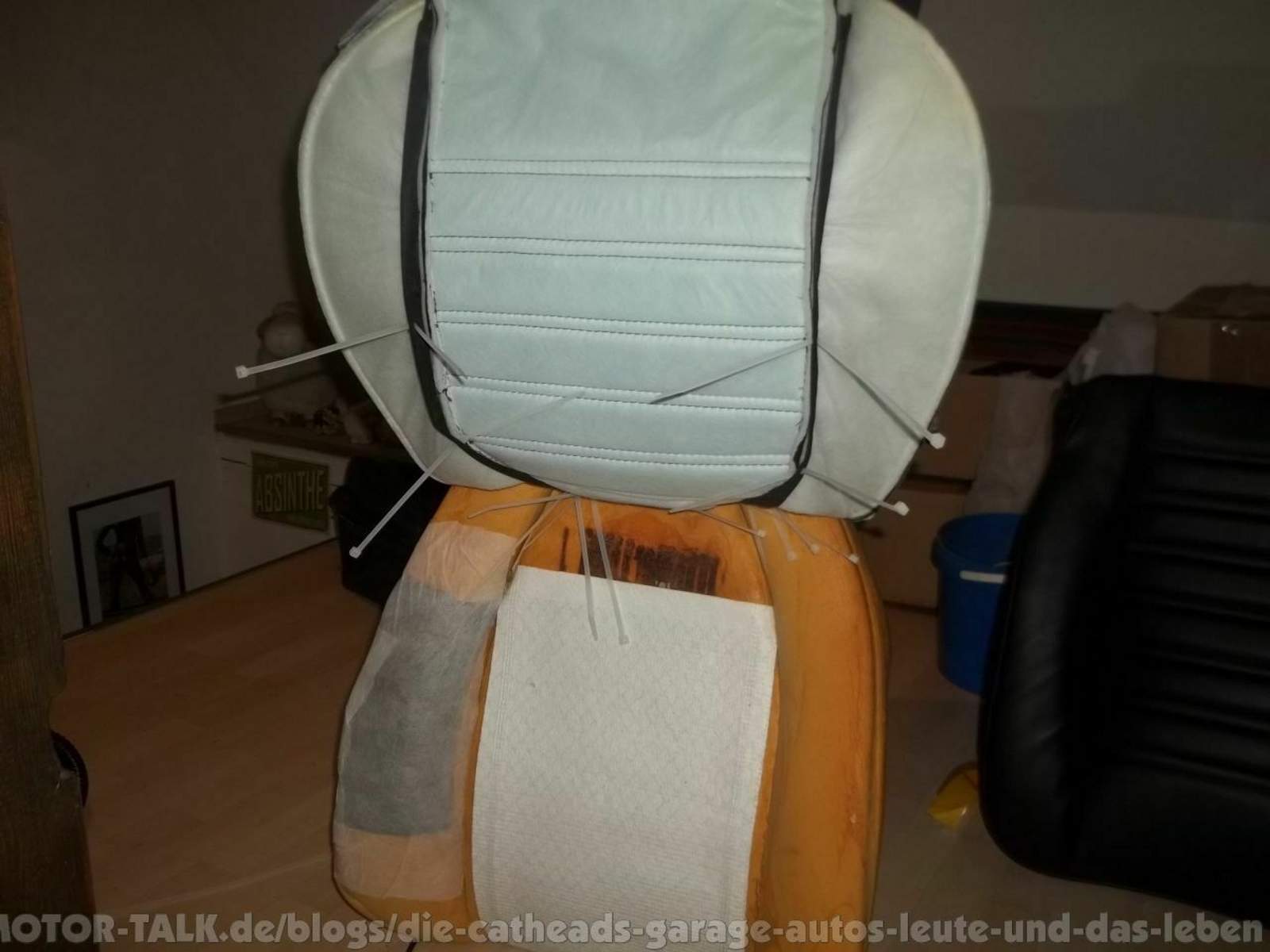

Nun den Bezug erstmal links herum machen.
Dann durch die angenähten Schlaufen den Spannstab fädeln.
An den Ösen der Spannstäbe befestigte ich einen Kabelbinder,damit alles am platz blieb.
Zum durchstechen der Stoffschlaufen nahm ich ein dünnen Schlitzschraubendreher.
Dann auf Höhe jeder 2ten "Pfeife" der Bezüge je einen Kabelbinder links und rechts.
Alle Kabelbinder bleiben aber offen!
Nun den Bezug links herum auf das Kissen auflegen dabei links und rechts die Seitenführung einfädeln.
Nun beginnt die Fummelei,durch den Schaumstoff hindurch müssen die Kabelbinder auf die Rückseite...
bezug-durchfaedelnbezug-durchfaedeln
Dann hinten an den Federn des Rahmens zusammen tüddeln aber immer noch nicht anziehen!

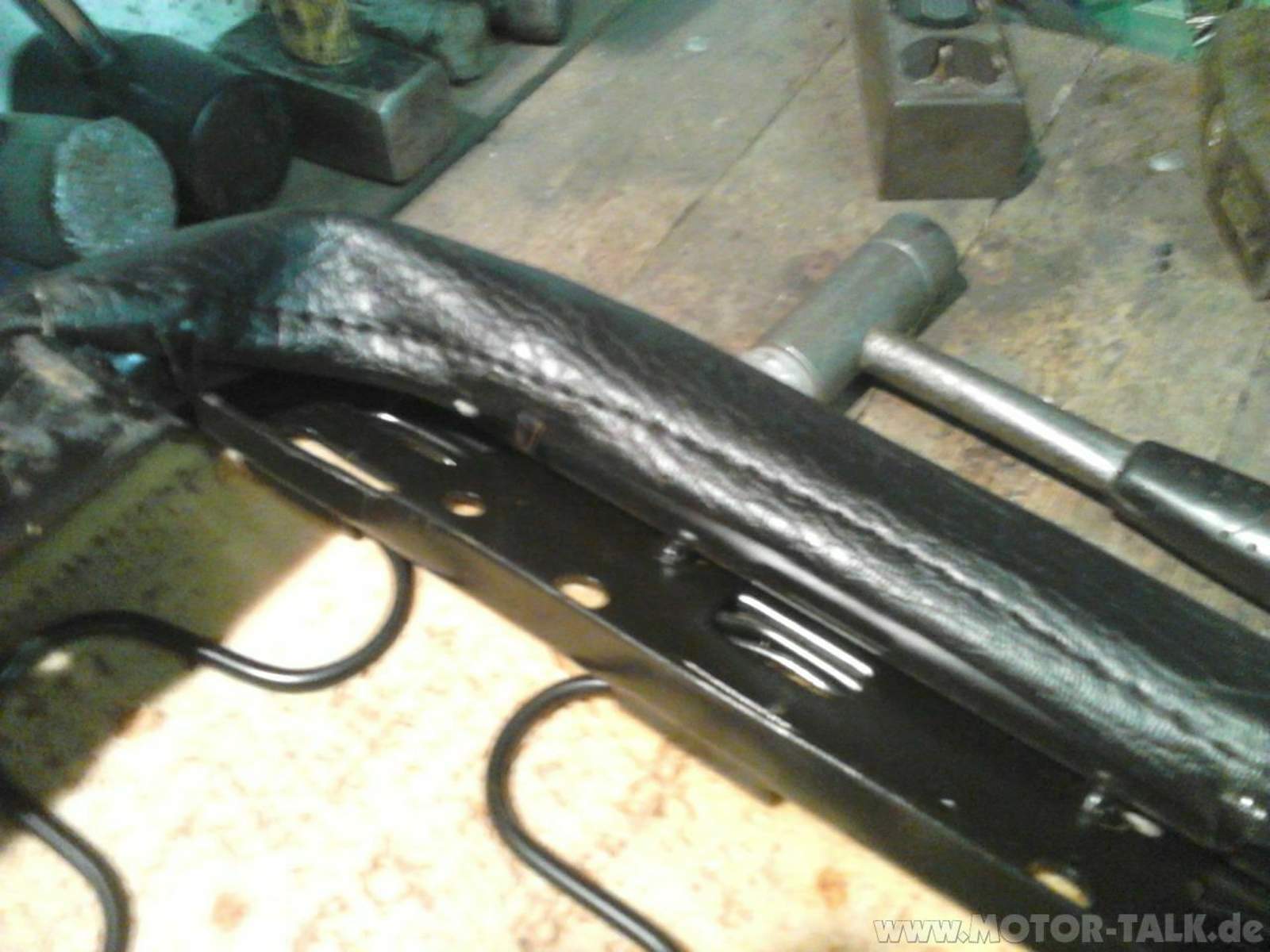

Wenn das soweit sitzt wird nun der Bezug am Metallrahmen wieder umlaufend von vorn nach hinten in den Krampen befestigt.
Die Spannung der Kabelbinder kann hier gegebenenfalls auch nochmals korrigiert werden.
Hinten angekommen wird die Schnur straff gezogen und am Rahmen verknotet.
Dann noch das Kabel der Sitzheizung positionieren und den letzten Spannstab verspannen.

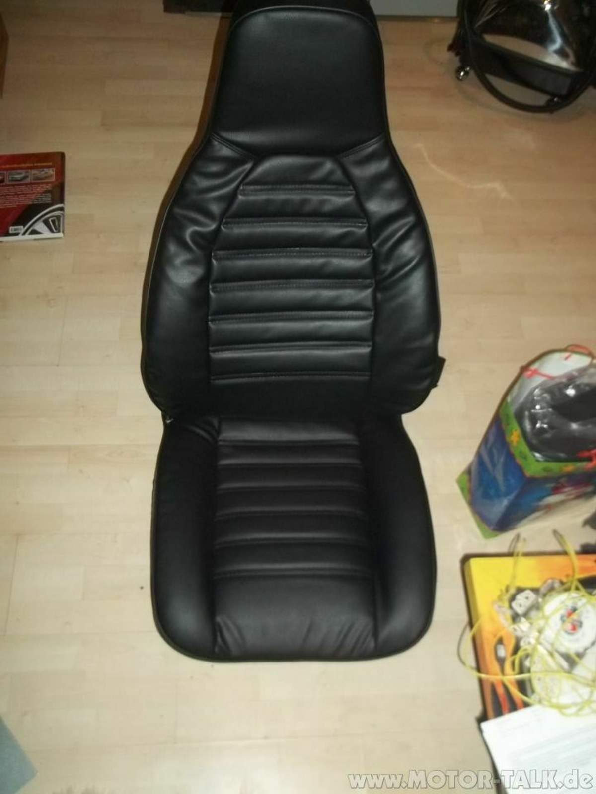

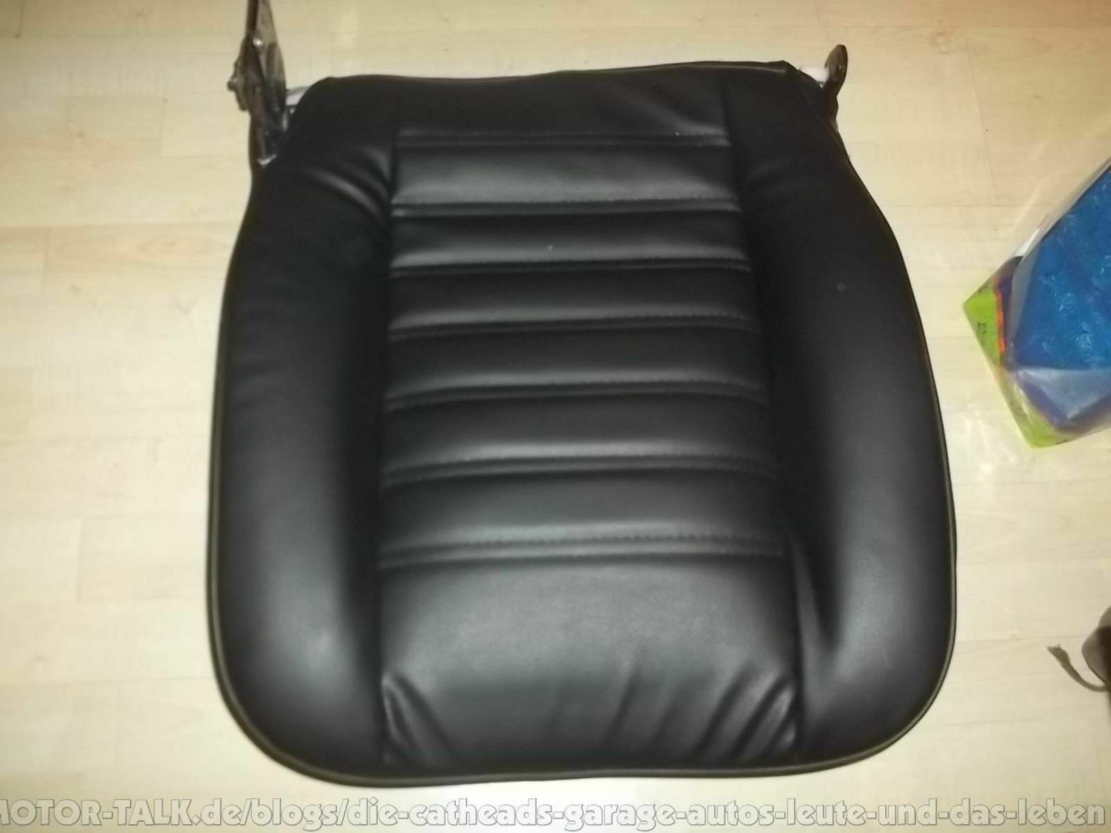

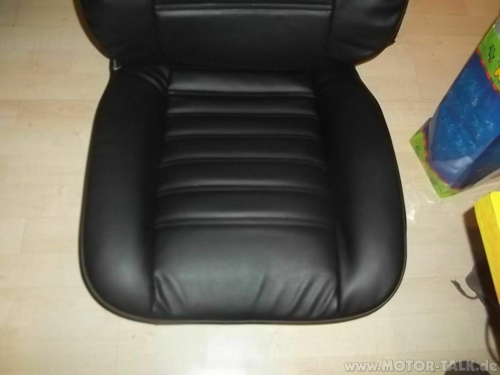

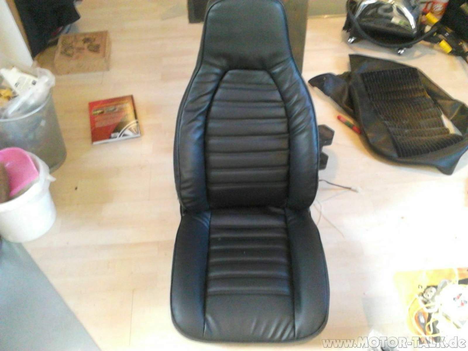

So sollte das ganze nun aussehen:):
Sitzpolster Beifahrer fertigSitzpolster Beifahrer fertig
Fertig ist das Sitzunterteil...

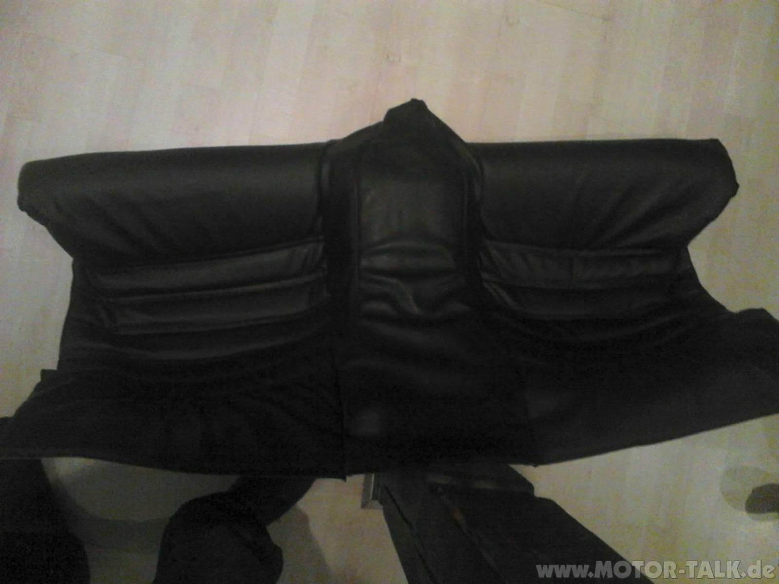

Die Lehne funktioniert ähnlich.
Nur wird es hier noch mehr Frickelei,da zum Teil im Blindflug gearbeitet werden muss.
Den Bezug wieder auf Links drehen.
Hier sind es im Mittelteil nur 2 Spannstäbe,die aussen um das Sitzmittelteil geführt werden müsssen.
Diese werden auch hier in die Stoffschlaufen geführt.
Idealerweise hören sie an den 2 Nähten der "Kopfstütze" auf also werden hier die ersten Kabelbinder befestigt.
Dann nach unten hin an jeder 2ten Sitzpfeife wird wieder je ein Kabelbinder links und rechts montiert.
Bevor das Konstrukt jetzt auf die Lehne gepackt wird kommt noch die Folie auf die Kopfstütze.
Ich habe sie mit dünnem doppelseitigem Klebeband befestigt.
Muss nicht viel sein,nur das alles am Platz bleibt.
Nun wird der Bezug auf links angesetzt und über die Kopfstütze gewalkt.
Nach den ersten 20-25cm wirkt Widerstand durch die Spannstäbe.
Nun gilt es die ersten 4 Kabelbinder durch den Schaumstoff zu fummeln.
lehne-mit-angesetztem-bezuglehne-mit-angesetztem-bezug
Nach dem Sitzteil geht das fast von selbst ;).
Bis hierhin zumindest...
Denn nachdem der Bezug auf rechts gedreht ist tappt man dann nur noch im dunkeln :)...
Respekt Vor Sattlern welche mit Zangen,da im Dunkel hantieren und ihre komischen kleinen Klammern anbringen :D :D
hantieren-im-dunkelnhantieren-im-dunkeln
Dann ergibt sich der Rest eigentlich wieder fast von selbst...;)
Bezug zuppeln,nachwalken mit der Hand,Kabelbinder nachziehen,alles mit der nötigen Vorspannung an den Krampen befestigen.

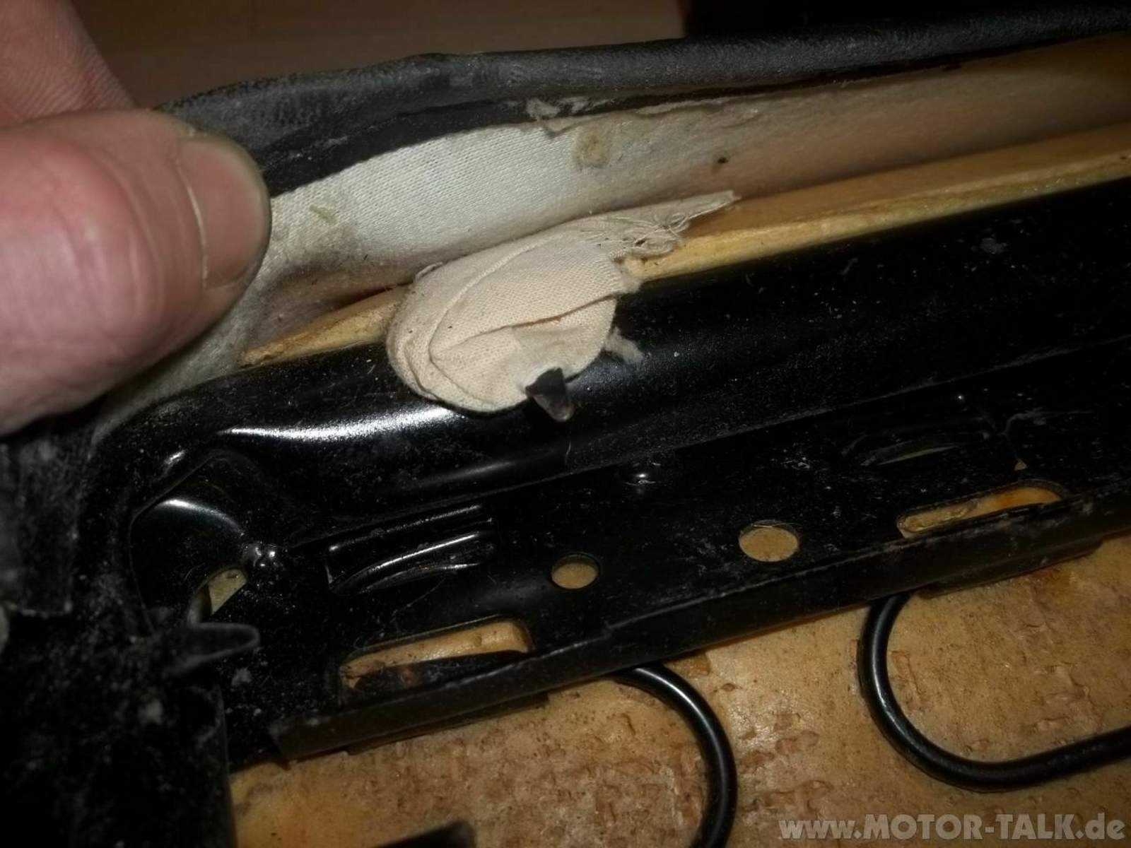

Anmerkung:
Auf diesem Bild seht ihr was passiert wenn falsch oder zuviel gezogen wird...:mad:
Darf passieren,ich bin wie gesagt kein Profi.
Diese Schadstelle wurde mit einem Stück Kunstleder des Originalbezuges unterlegt und wird die Tage noch ordentlich verklebt.
Ein paar Nadelstiche werden auch noch gesetzt und das Malheur ist fast unsichtbar.
Das wird zeitnah geschehen da sonst der Bezug noch weiter reissen kann.
Und das wäre richtig ärgerlich.Ich hätte mich in den Hintern beissen können als es auf einmal "ratsch" machte.:mad::rolleyes:
Ein wenig Glück war mir jedoch dabei doch hold:
Diese Schadstelle ist am Beifahrersitz,also nicht ganz so sehr belastet...;)

So sah die Bestandsaufnahme bei meinem Fahrersitz aus:
Polster Fahrersitz,30 Jahre altPolster Fahrersitz,30 Jahre alt
Riss in der WangeRiss in der Wange
Hier hiess es mehr Arbeit in Kauf nehmen oder Geld in die Hand nehmen.
Meine Wahl fiel auf das erste:
170eus aufwärts für ein neues Polster sind mir einfach zuviel.
Es wurde ein Elektromesser und eine gebrauchte Rückbank aus einem Schlachter besorgt.
Und Video wurde gefunden was zeigt wie es geht ;) :D
944 Sitze aufpolstern
Nach der Anleitung wurde der Schaumstoff also seiner Schadstellen beraubt und wieder mit einem Stück aufgefüllt.
fehlstelle-angezeichnetfehlstelle-angezeichnet
ausschnitt-sitzpolsterausschnitt-sitzpolster
Geklebt wurde mit Sprühkleber,welcher Schaumstoff recht fest miteinander klebt.
Die Form mit dem Elektromesser wieder hergestellt,grobe Kanten geschliffen...
An der Lehne wurde noch ein Stück Fleece grossflächig darüber geklebt.
In weniger als einer Stunde war jede Schadstelle wie neu.
Geht doch :D,einfacher als erwartet... ;)

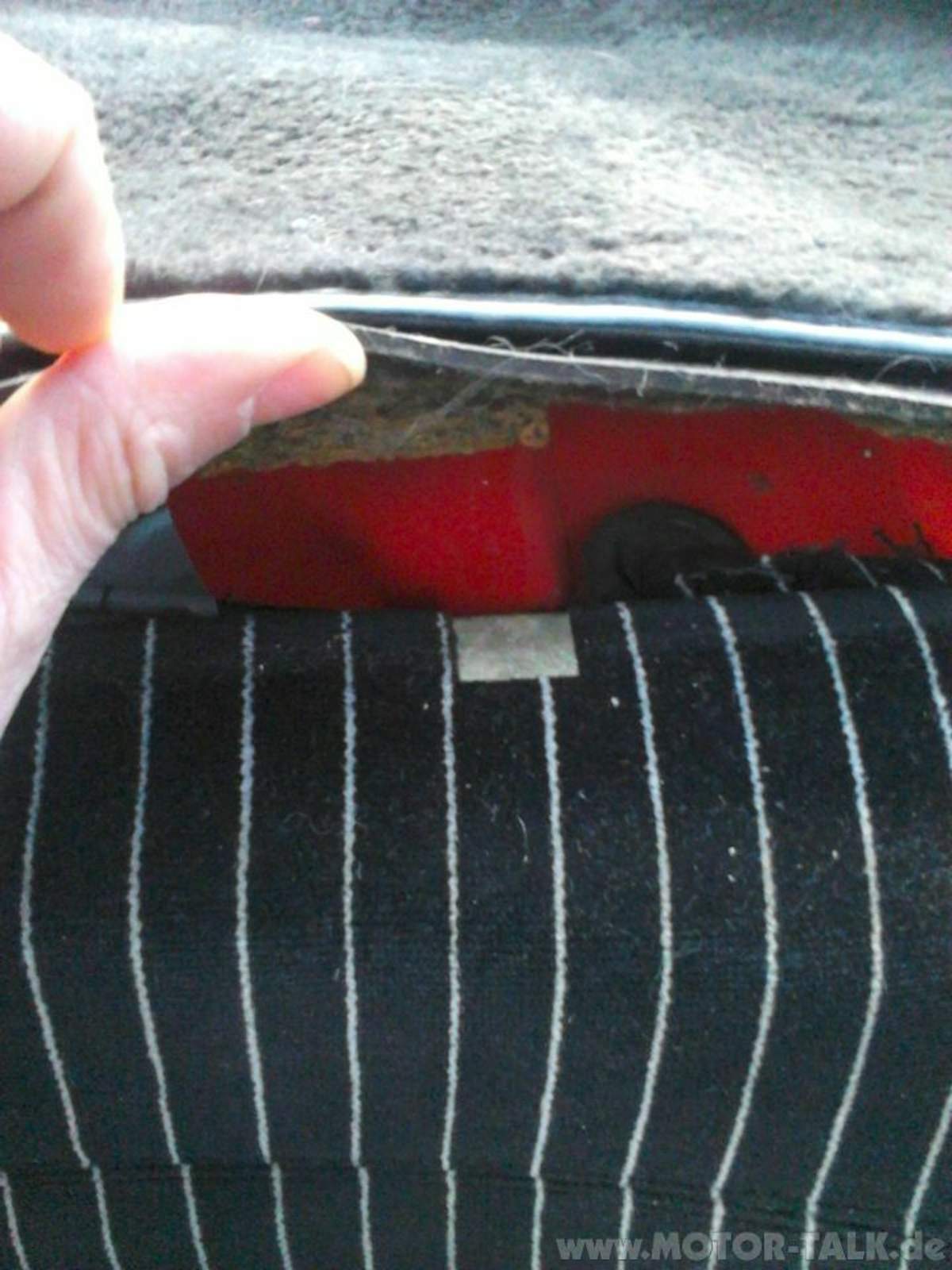

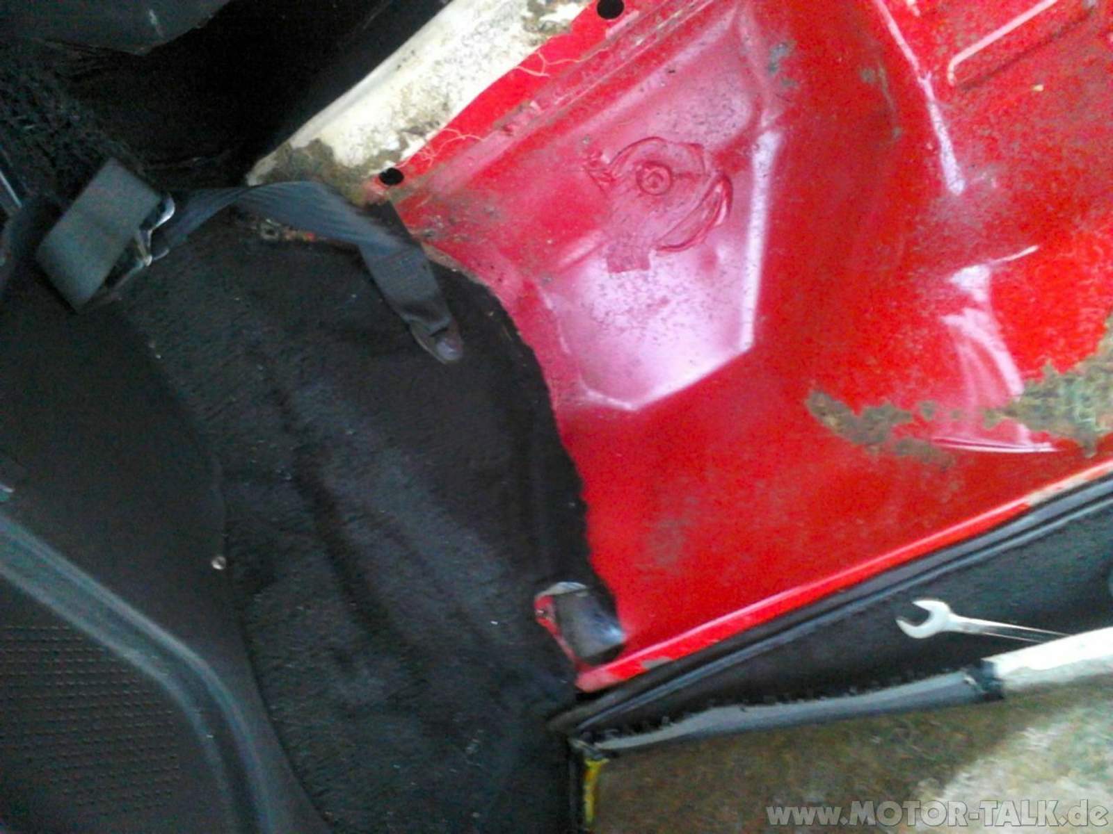

Ausbau:
-Gurtschlösser lösen
-Rückenlehne ausbauen (je eine 10mm Schraube links und rechts.)

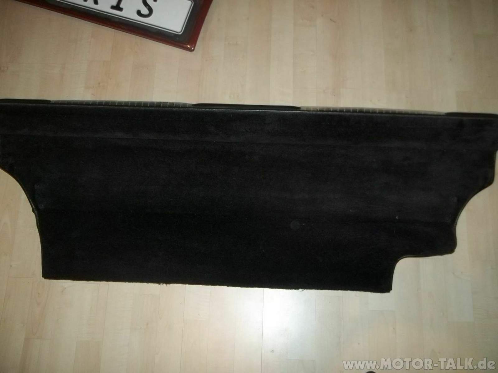

-Kofferraumteppich und Dämmung wegklappen
-Halteklammern der Sitzfläche vorsichtig abklopfen
-Sitzfläche vorsichtig herausrupfen
Ja ihr habt richtig gelesen,das Sitzkissen ist nur eingeklebt.
Als nächstes an der Rückenlehne die Beschläge entfernen und ab in die Kleinteiletüte.
Das Heckrollo war bei mir schon ab,da es vor kurzem seinen Dienst versagte...:rolleyes:
(Später mehr ;)).

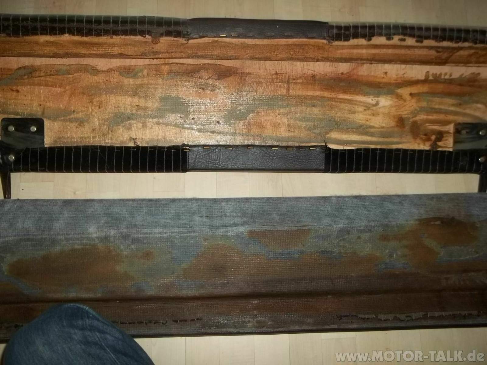

Dann den Teppich weg und anfangen die Tackernadeln zu entfernen und den Bezug anlösen.
Tacker-entfernenTacker-entfernen
Alter Bezug,bruechig,zersetztAlter Bezug,bruechig,zersetzt
Alter Bezug angeloestAlter Bezug angeloest
Nachdem rundum alles gelöst ist wird der alte Bezug nun abgezogen.
Dabei kommt wie immer jede Menge Dreck raus...
DreckDreck

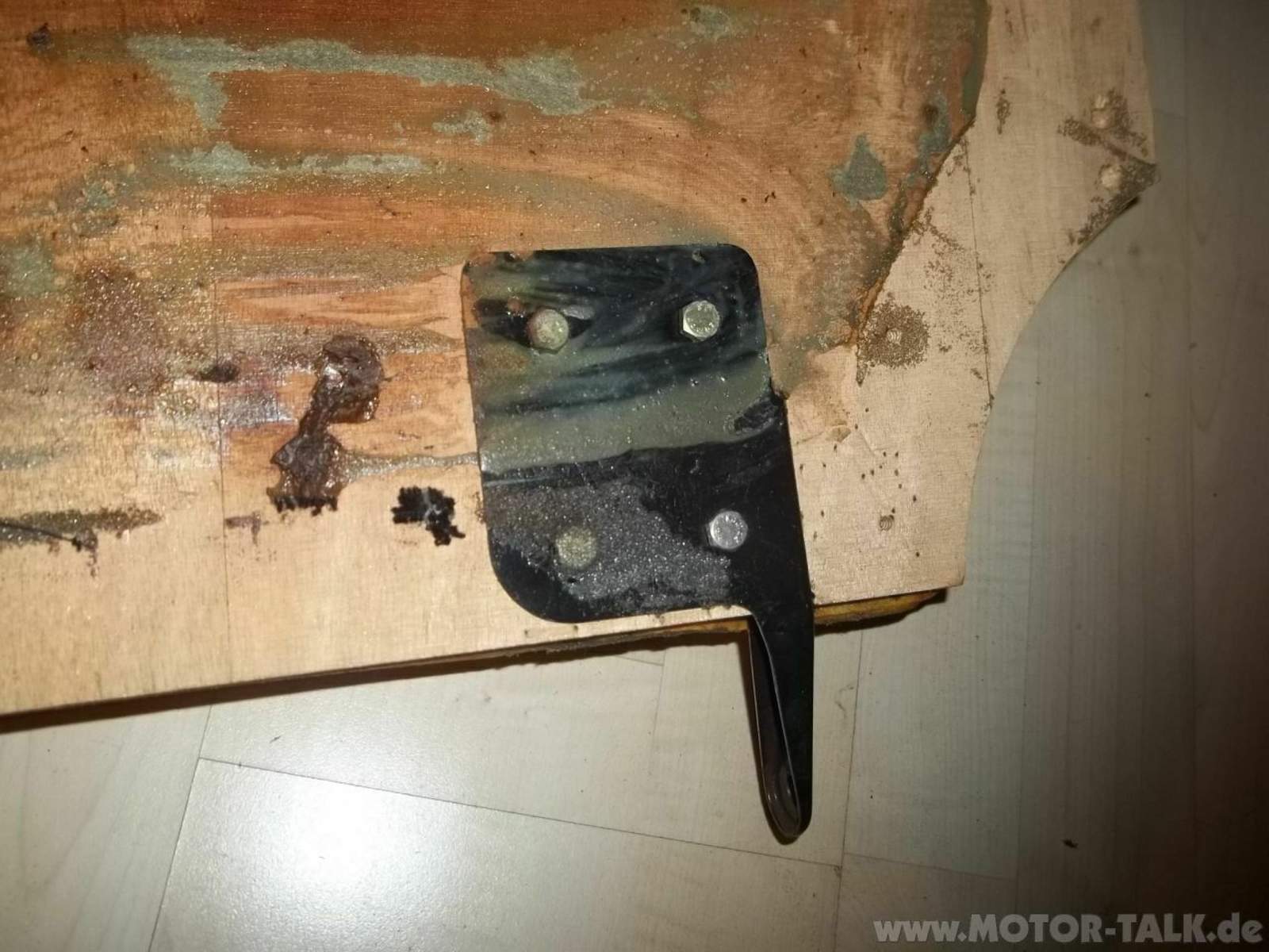

Jetzt das Polster im Bereich der Halter anlösen und die Halter entfernen.
Sie stören beim neu beziehen.
Werden sie nicht abgebaut sind sie im Weg während der heiklen Klebephase ;).
Danach das Sitzpolster:
Hier wird der Bezug einfach vorsichtig abgelöst und auf der Rückseite 6 Verschnürungen entfernt.
Die Polster werden wieder mit dem Dampfreiniger aufgearbeitet und der Neubezug kann starten.
Geklebt wurde alles mit Pattex Kraftgel.
Stinkt wie die Hölle und klebt auch so :D.
Schön mit Bedacht arbeiten und immer nur Stück für Stück.
Gestartet habe ich in der Mitte der Fläche nach vorherigem anlegen an den Nahtverlauf des Bezuges.
ansatz-verklebung-des-neuen-bezugesansatz-verklebung-des-neuen-bezuges
oberteil-fertigoberteil-fertig

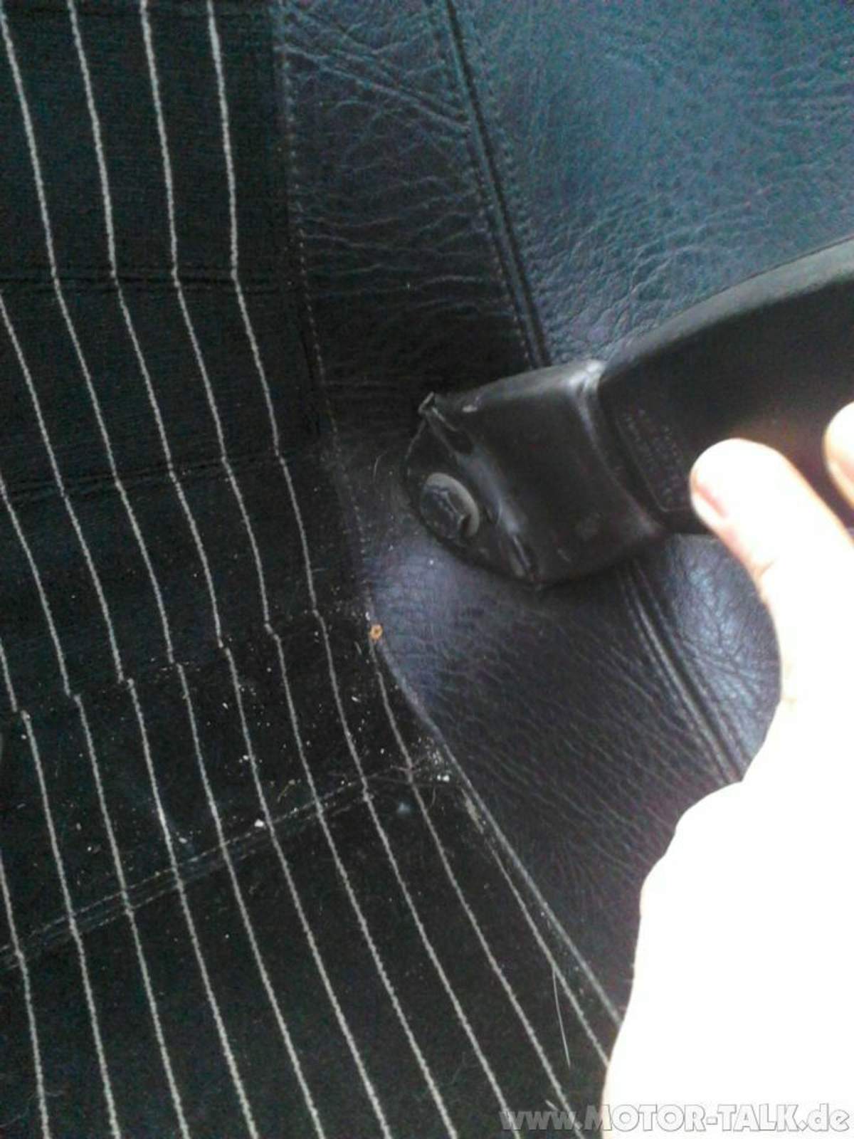

Umschlagen-ausrichten-tackernUmschlagen-ausrichten-tackern
Anschliessend schön ordentlich umstülpen und unter vorsichtigem Nachziehen/walken auf der Rückseite wieder tackern.

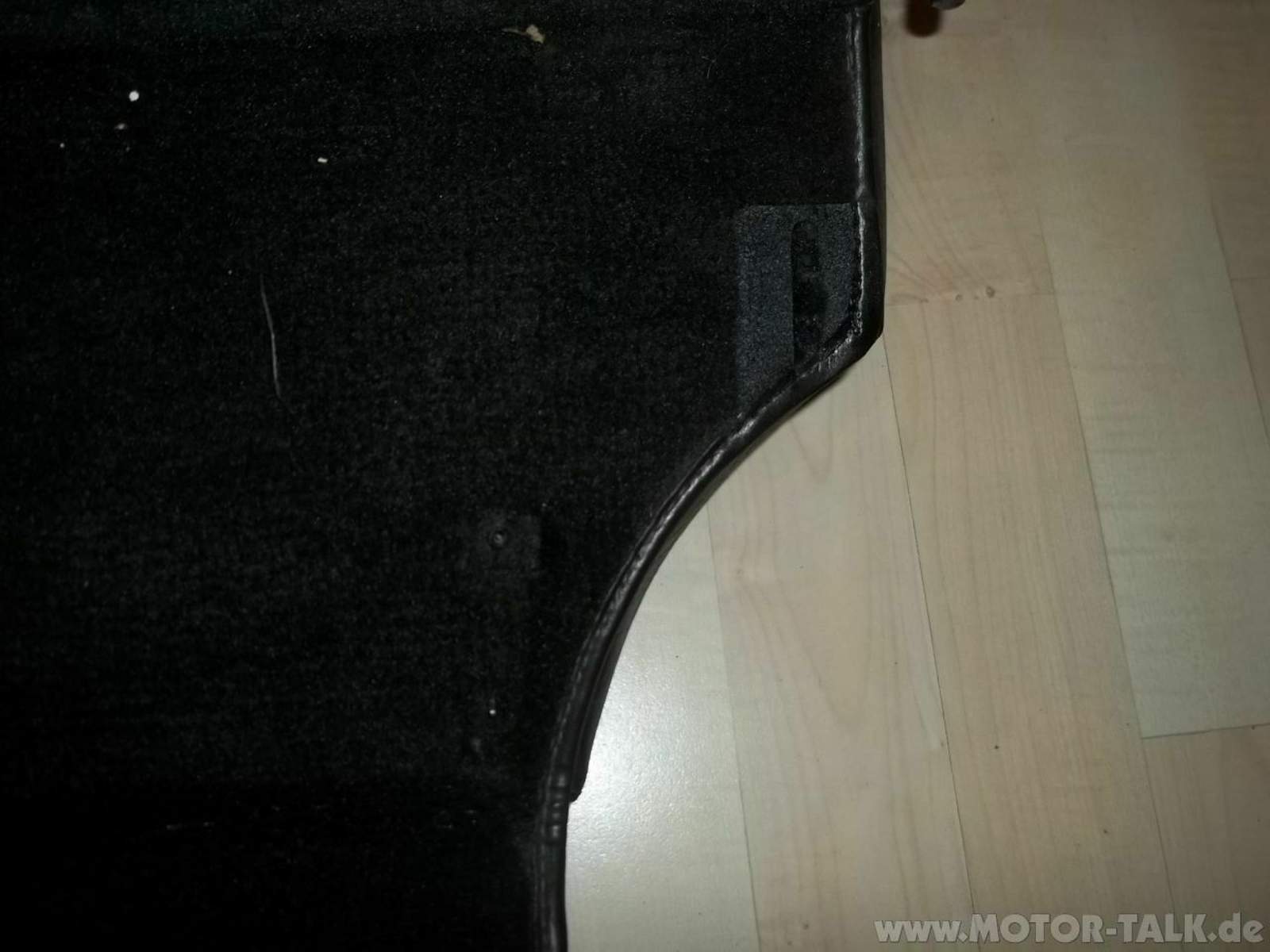

Die Halter werden auch wieder verbaut und zum Schluss der Teppich drüber.
Alle Anbauteile wieder verschrauben und den Teppich verkleben.
Fertig...

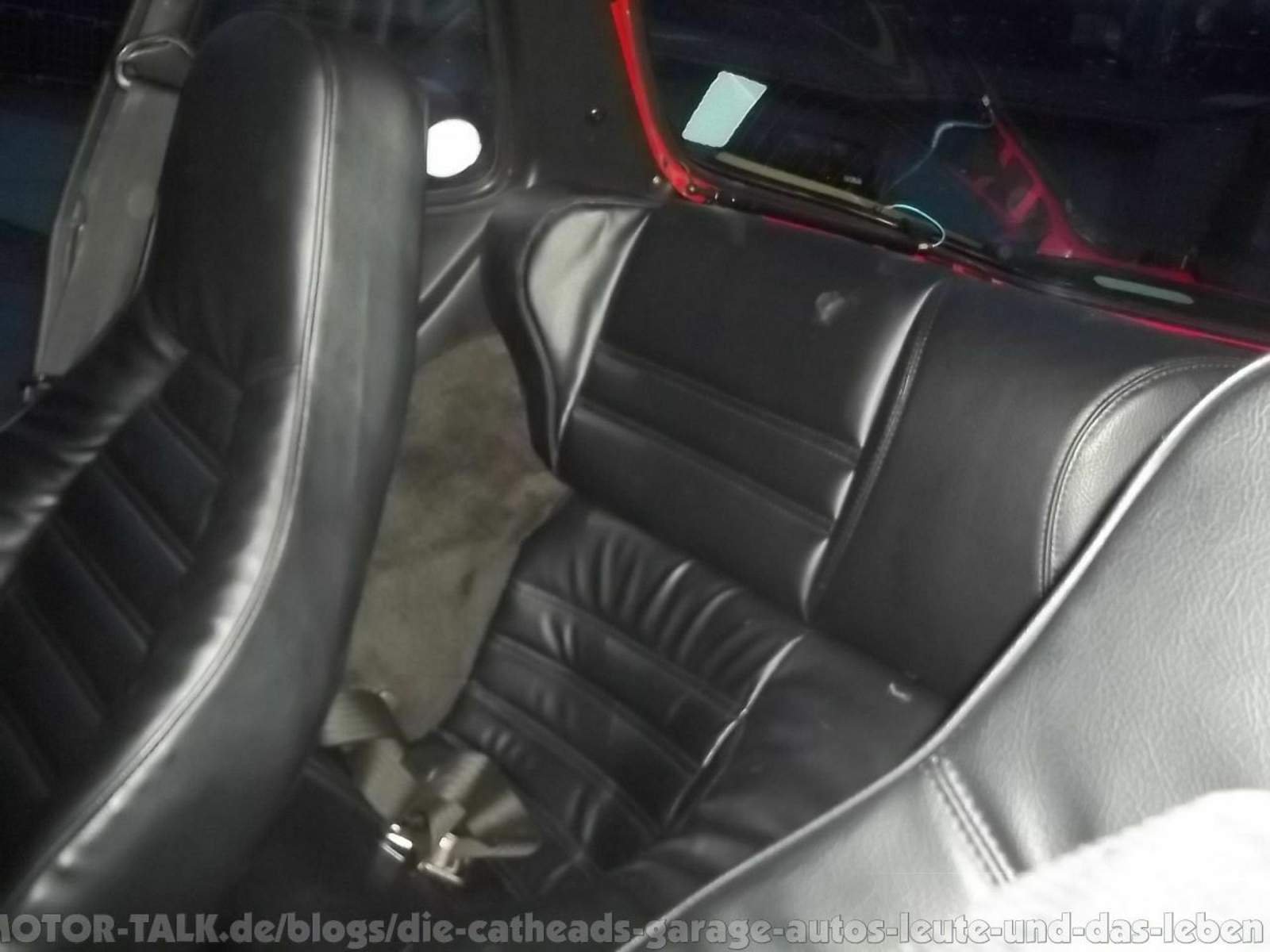

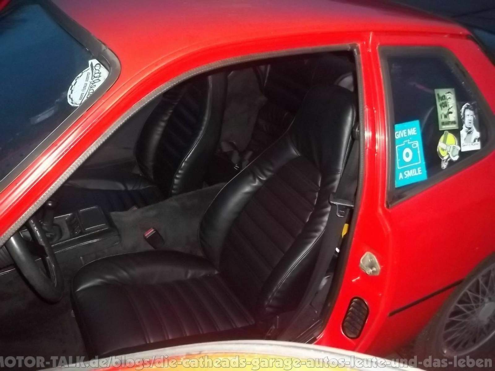

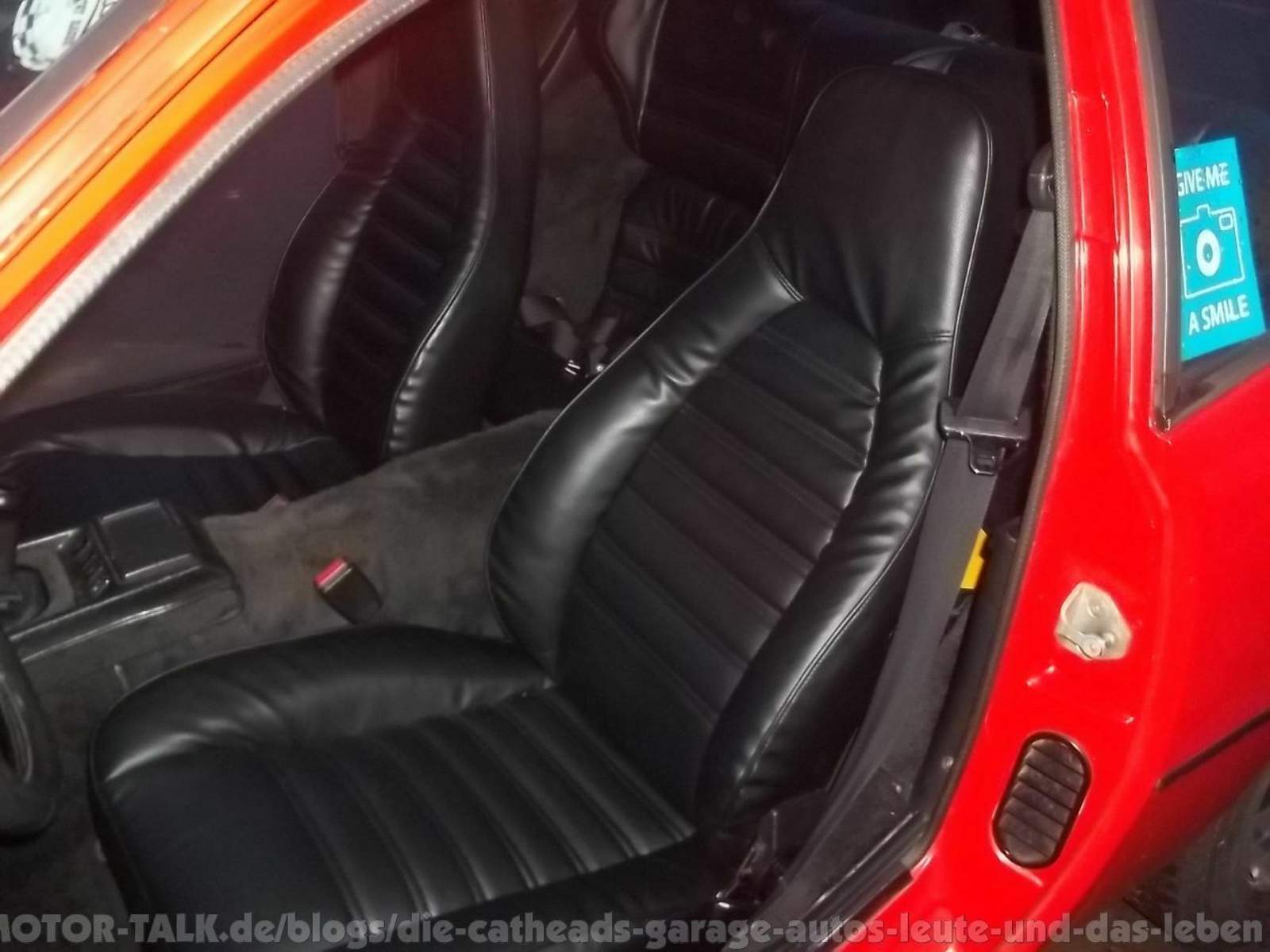

So...

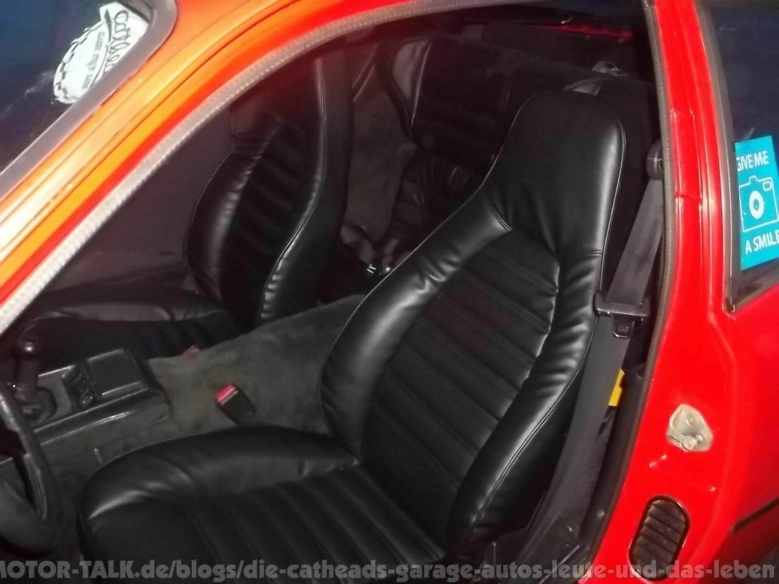

Jetzt hiess es nur noch kräftig innen durchputzen und alles rückwärts ins Auto verfrachtet.

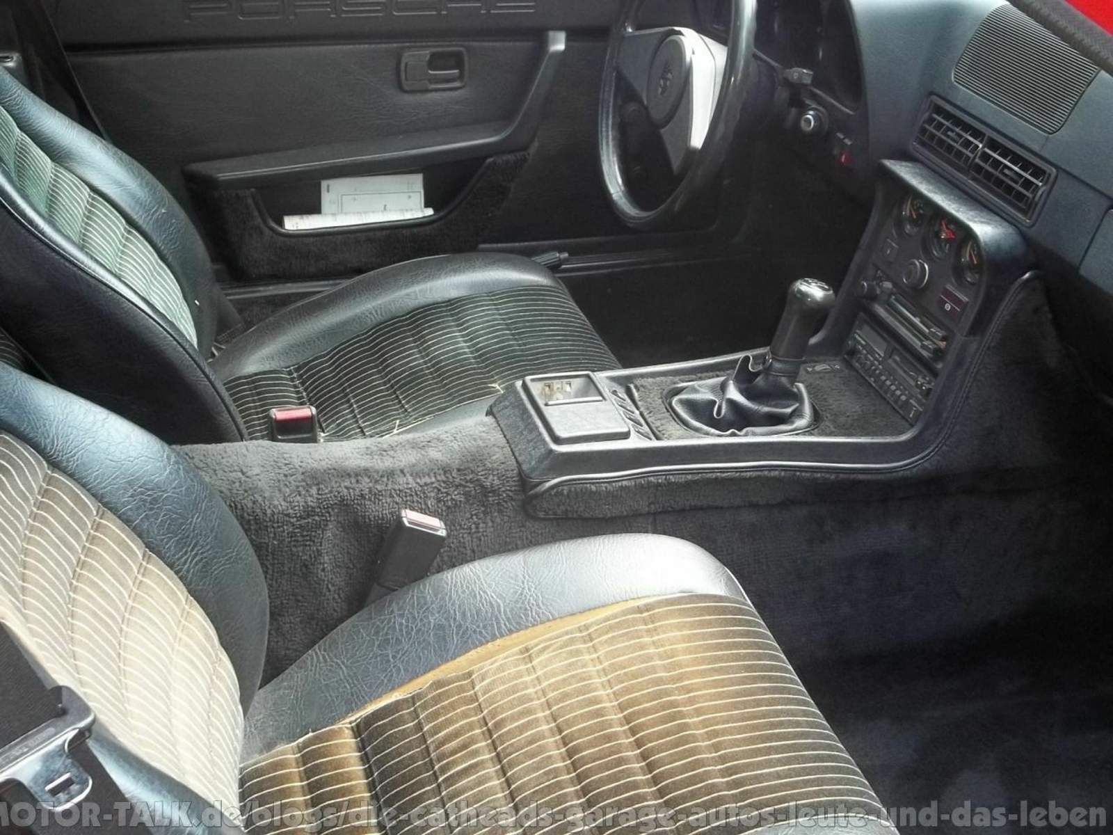

So stand ich also heute nachmittag vor einem Innenraum welcher mir ein breites Grinsen ins Gesicht zauberte....
Vorher:
100-2012100-2012
Nacher:) :
100-2519100-2519
