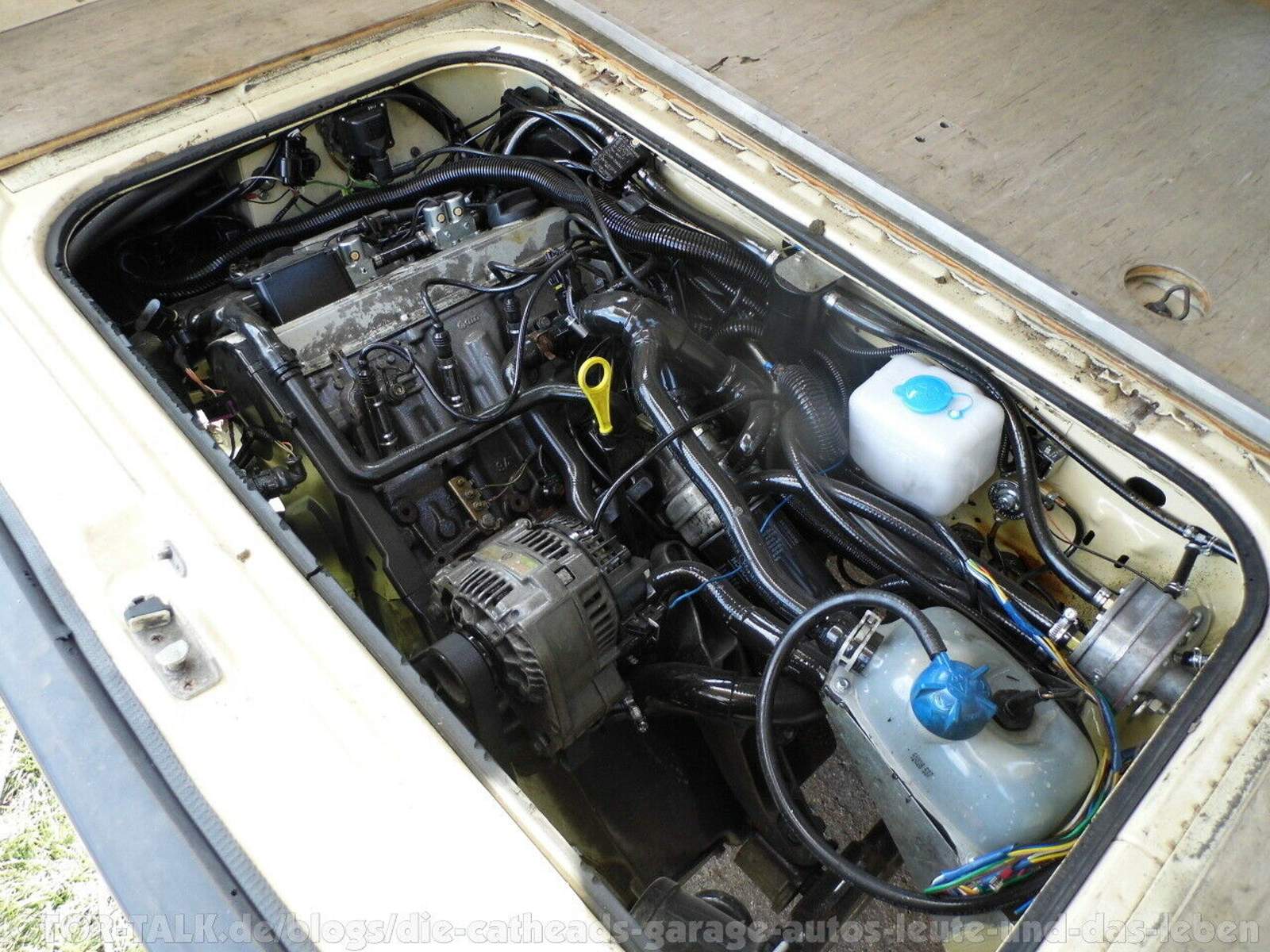

Also wurde als Lösung ein Komplettumbau auf den 2,0l Motor aus dem Golf/Passat gewählt.
Vorteile: vollsequenzielle Einspritzung,wartungsfreudige Grossserientechnik und somit geeignet für den Gasumbau.
Reparaturfreundlichkeit ist bei diesem Motor auch gegeben da Teile kaum was kosten und die Einbaulage Wartungssachen begünstigt.
Also wurde der Auftrag erteilt und nach 3 Wochen Wochen wurde der Bus wieder abgeholt...
Das Fazit:
Ein absolut sauberer Motorumbau.
Besser hätte das VW auch nicht hinbekommen.Man fragt sich warum diese Art der Motoren nicht schon damals eingebaut wurden 😁.
Verbaut ist nun ein 2,0l AGG mit 115PS aus einem Golf4...
Dieser erhielt vor dem Einbau eine Überholung der gesamten Dichtungen am Block und eine neue Lichtmaschine.
Sämtliche Riemen sowie Flüssigkeiten kamen selbstredend in neu.
Sorgenfreie Fahrt für die nächsten 80tkm...

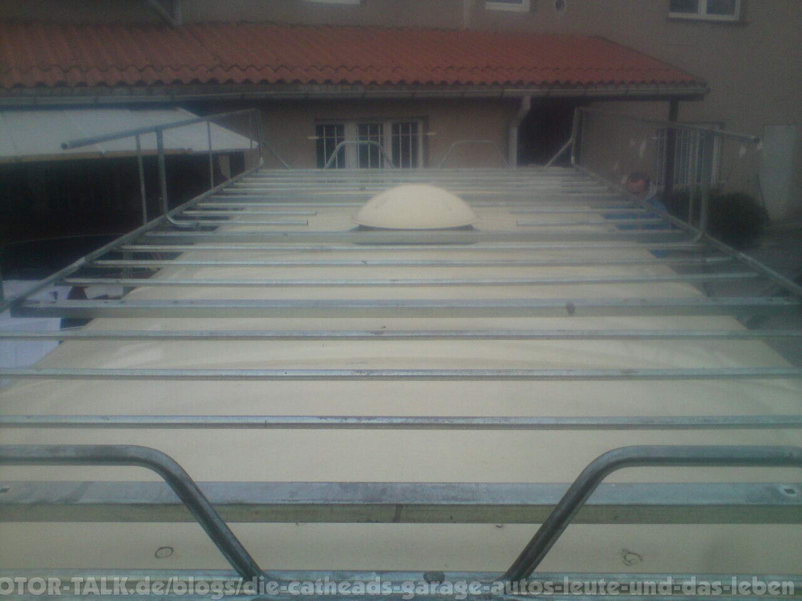

Nun ging es weiter mit diversen Veränderungen für den Campingausbau.

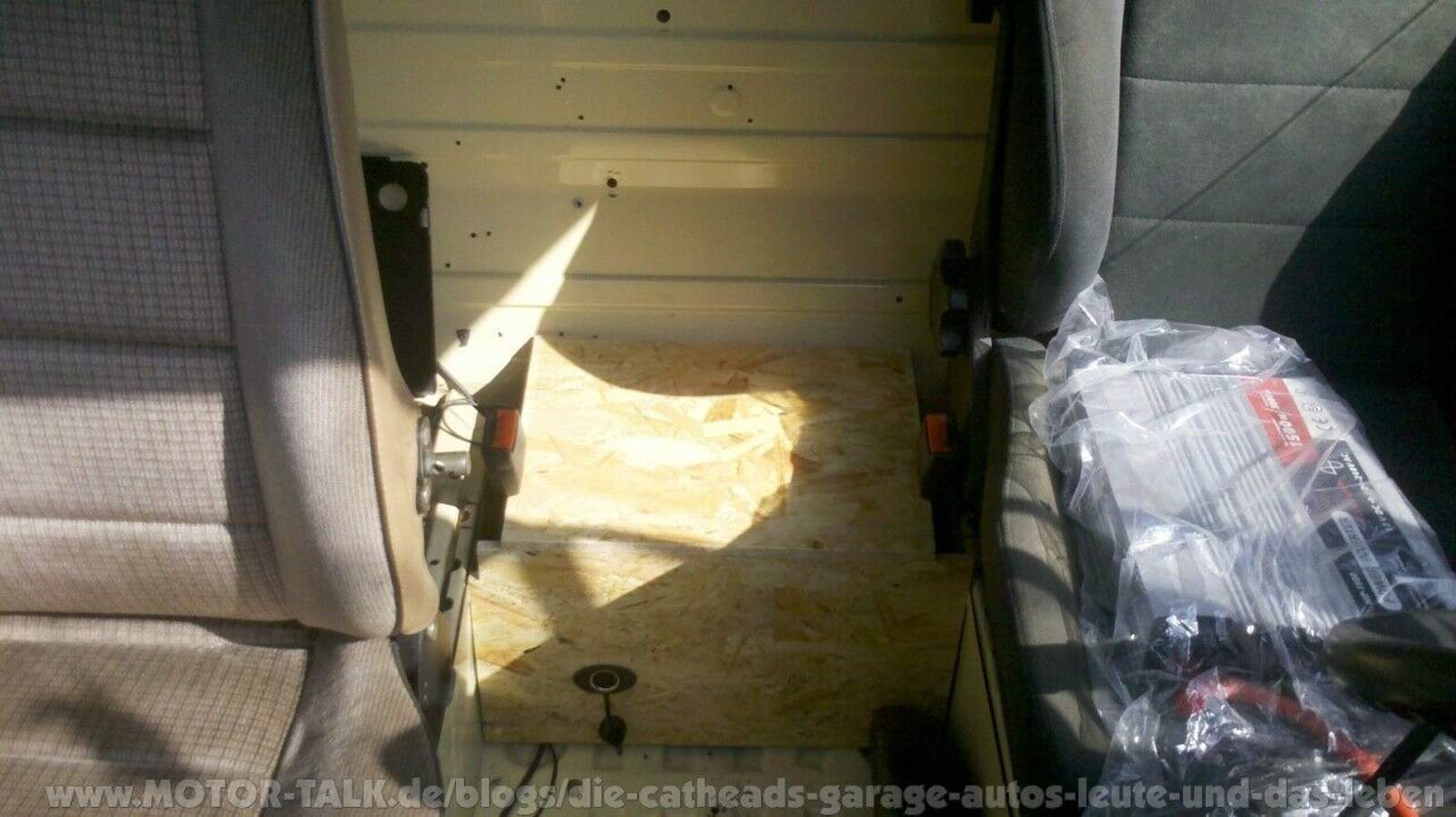

Eine 2te (Gel)Batterie wurde zwischen den Sitzen installiert,ein Laderegler kam im gleichen Atemzug mit hinein.
Ein 200Watt Solarmodul auf dem Dach versorgt das ganze auch im Stand mit Energie.

Als der Dachgepäckträger gefertigt wurde stand der Derby noch in der Halle.

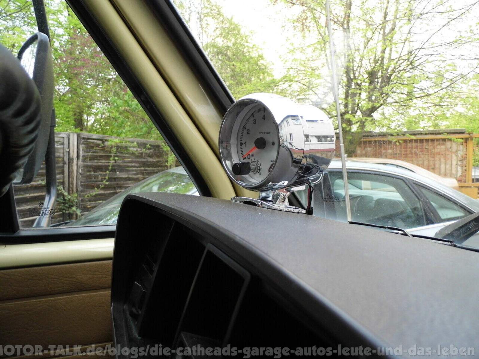

Der Drehzahlmesser passt (finde ich) optisch nicht so ganz in die Umgebung..
Sun Sep 29 20:06:08 CEST 2013    |    nosdriver
Hehe das wär mal nen absolut fairer Kurs für so ne Maschine 😁.
Ja der DZM wirkt ein wenig fehl am Platz,aber der flog so in der Halle rum also wurde er eingebaut 😁.
