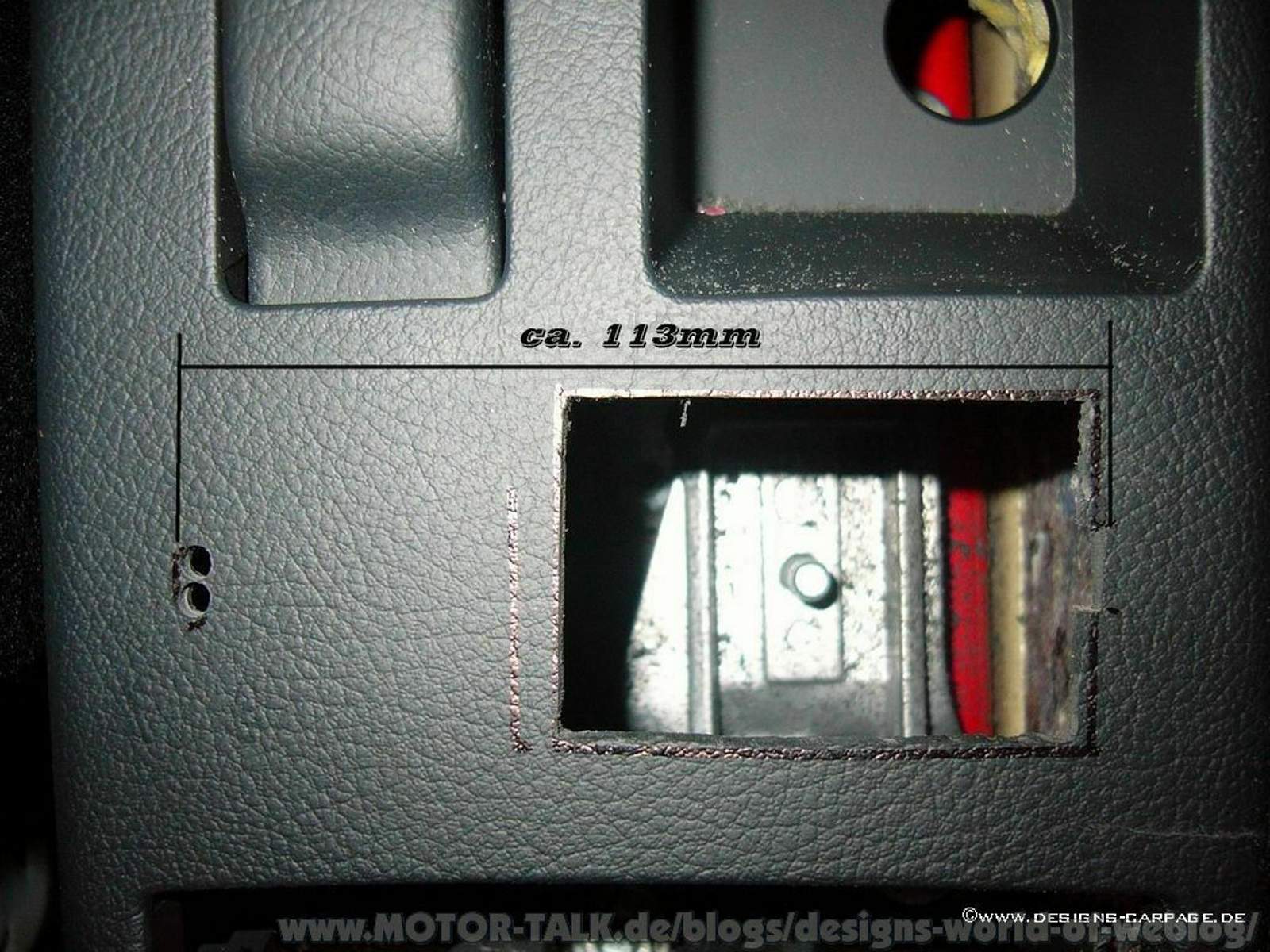

Nun geht´s an den Ausschnitt in der Konsole. Ich habe die verwendeten Maße mal in die Zeichnung eingefügt. Die linke Linie ist die Verlängerung der Handbremshebelmulde und dient so zur Bestimmung der Position.
[bild=1][bild=3]
Entlang den Kanten habe ich dann einfach viele Löcher mit einem kleinen Bohrer gebohrt. Je kleiner der Bohrer und Abstand der Löcher, umso leichter wird´s nachher beim Ausschneiden.
Die Stege zwischen den Löchern habe ich mit einem Teppichmesser ausgeschnitten und die übrigen Stege mit einer kleinen Flachfeile abgefeilt.

Für den rechten Haken habe ich einfach eine kleine Nut in den Ausschnitt eingefeilt und links zwei Bohrungen gesetzt, die ich dann ebenfalls zu einem rechteckigen Loch ausgefeilt habe. Der Abstand sollte 115mm nicht überschreiten, damit nachher noch alle Ausschnitte von der MAL verdeckt werden.
