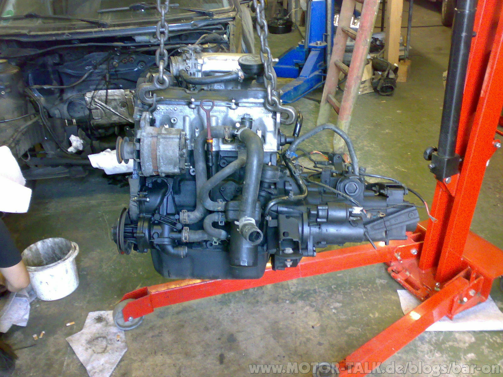

Vorher mussten wir aber alles soweit anschrauben, dass wir uns bei der Endmontage nicht beide Handgelenke brechen. Das hieß: Getriebe ran (geht erstaunlich leicht im ausgebauten Zustand!), Krümmer und Ansaugbrücke ran und natürlich Kleinkram wie Wasserflansche.
Damit sich der Gute nicht die Zähne ausbeißt wurde noch der Steuerriemen sorgfältig aufgelegt und ordnungsgemäß gespannt.
Soweit vorbereitet baumelte er wie ein Köder am Haken.

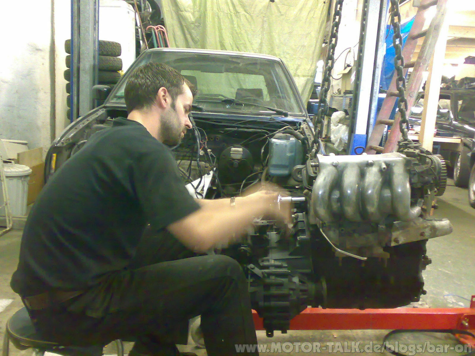

Zeit zum zubeißen!
Aber was ist das Wichtigste vor einer Hochzeit (Veineinigung von Motor und Auto)? Genau, der Polterabend! :D
So vorbildlich gewappnet war es dann eine Leichtigkeit, dem guten Stück einen pefekten Sitz zu verschaffen.

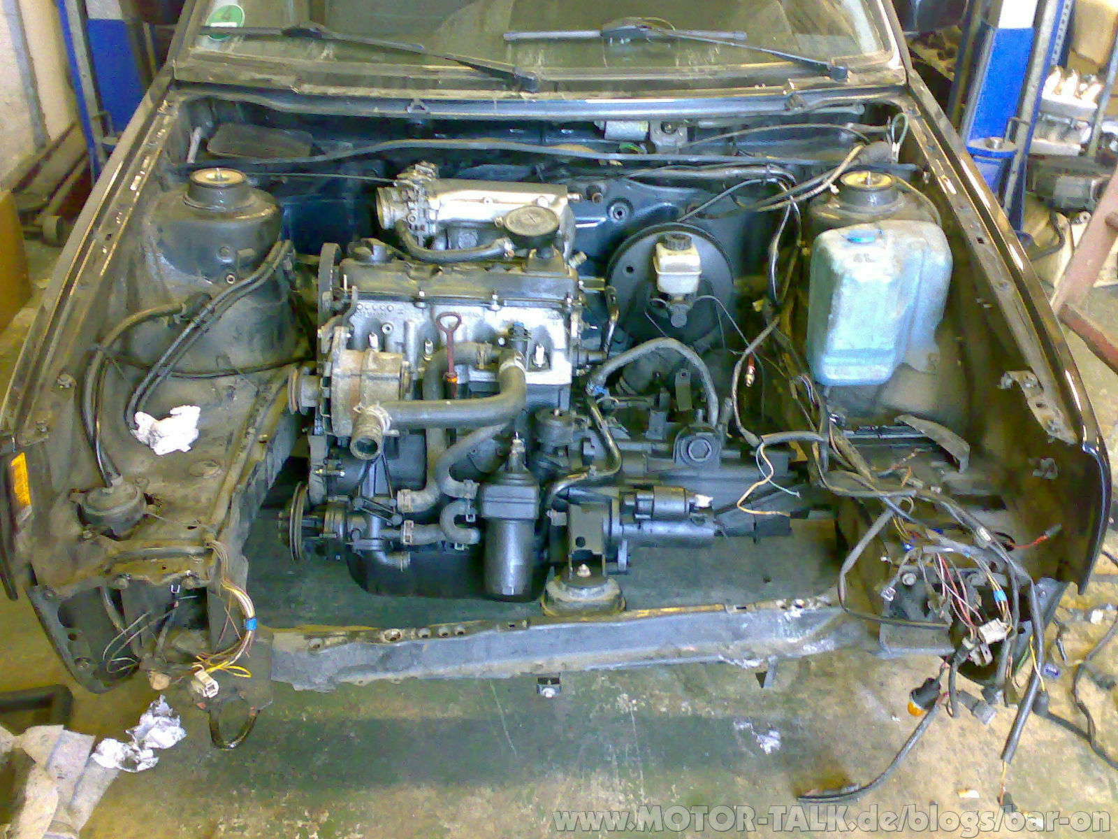

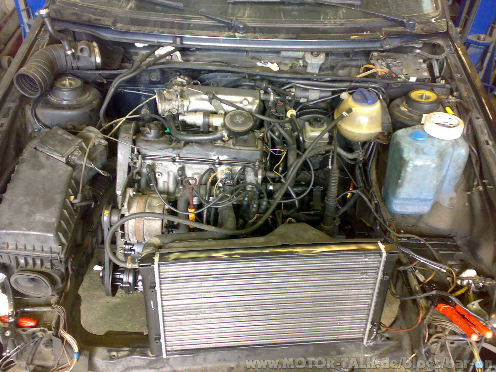

Heute haben wir uns dann mit dem ganze Drumherum beschäftigt.
Unsere To-Do-Liste für morgen sieht also so aus:
- Antriebswellen festschrauben
- Motorlagerschrauben festziehen
- Ein paar Kabelbäume anschließen (Batterie, Anlasser, Lichtmaschine)
- Hosenrohr und Kat montieren
- Spritpumpe und - Schläuche vom Schlachter holen und in meinen Golf einbauen.
- Ölpumpe vom alten Motor und ein Schwallblech einbauen, erstmal 15 W 40 rein
- Die ganze Geschichte zum Laufen kriegen!
- Motorspülung, Ölwechsel mit Filter.
... und natürlich alles vorm Finale. Was nicht klappt, wird Montag gemacht :)
