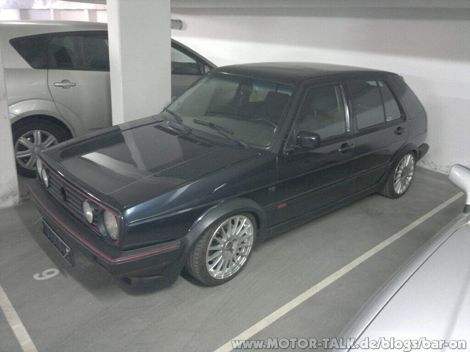

[bild=1]Er hat eine weitere Saison überstanden. Ereignisreich war sie, aber leider nicht im positiven Sinne. VW Treffen gabs gar nicht, mir fehlte einfach die Zeit. Immerhin hab ichs nach Dresden zur XS Carnight geschafft, aber das war dieses Jahr ja eher ne Messe. Dafür musste er einen mittelschweren Parkrempler und den Rückwärtsdrall eines scheinbar tauben Mitbürgers verkraften - keine gute Bilanz. Im Großen und Ganzen hat ers aber gut überstanden, die Schönheitsfehler werden im Laufe des Winters ausgebessert. Habe ich mir zumindest vorgenommen 😉
Wichtiger war vorerst das akurate Einwintern. Knapp zwei Wochen vor seinem 22. Geburtstag hat er die gewohnte Prozedur über sich ergehen lassen. Weil immer wieder danach gefragt wird, hier meine Winter-Agenda:
  • Alles sauber machen - Handwäsche von außen, alle Laubnester und das teure Gewinde abkärchern, abtrocknen mit einem Microfasertuch, dabei gleich ne Schicht Wachs auftragen. Innen wird alles gründlich ausgesaugt.
  • Unnötiges Wasser raus - Bei mir war irgendwas ausgelaufen, deshalb musste ich noch den Teppich trocknen (und dafür den halben Innenraum zerlegen). Auf der letzten Fahrt wird er getreten, dass das Öl schön warm wird und Kondenzwasser verdampft. Dann das Gebläse auf glühend rot und höchste Stufe, dazu die Fenster nen Spalt auf. Das zieht auch noch Wasser aus dem Innenraum. Während der Winterpause sind die Fenster zu und ein Luftentfeuchter verhindert (hoffentlich) Schimmel.
  • Reifen schonen - Wenn man keine Standräder montieren will, kann man den Luftdruck erhöhen. Bei mir stehen rundum 3,3 Bar an, das sollte halten.
  • Scheibenwischer schonen - Einfach alle hochklappen. So sind sie nicht belastet und halten länger.
  • Flüssigkeiten kontrollieren - Auch Winterstehzeuge brauchen genug Frostschutz in Kühl- und Scheibenwischwasser. Vor allem, wenn die Garage nicht beheizt ist.
  • Unsichtbaren Rost vermeiden - Ölige Lappen in Ansaugtrakt und Endrohr(e). So kann keine Feuchtigkeit in den Motor oder die Abgasanlage.
  • Batterie schonen - Abklemmen und ausbauen. So mach ichs jedenfalls, der Akku steht dann so lange im Wohnzimmer. Der vorletzte Winter hat mich ne Batterie gekostet, deshalb die radikale Variante. Alternativ kann man das Teil auch an ein entsprechendes Gerät klemmen, das automatisch läd und entläd.

Das wars dann auch "schon" bei mir, abgedeckt wird nicht. Die Handbremse bleibt unten und der erste Gang verhindert ungewollte Bewegungen. Wenn die Kiste nen Blechtank hat, muss der randvoll sein. Bei Cabriodächern scheiden sich die Geister. Einige spannen, einige schwören auf entspannen. Aus der Diskussion halte ich mich noch raus 😉

Aber die Batterie solltest du nicht im Wohnzimmer stehen lassen.
Die gast auch vor sich hin wenn sie nicht benutzt wird,und das
Zeug greift Stoffe an.
Weißt ja sicher was passiert wenn Batteriesäure auf die Klamotten
kommt.

Ich habe die Reifen auf 3,5 Bar aufgepumpt, die Batterie allerdings nicht ausgebaut. Habe so einen kleinen Tropflader, was ich manchmal dranhänge...
Die Scheibenwischer habe ich nicht hochgeklappt. Da ist so ein Feder unten im Arm, und ich bin mir nicht ganz sicher, ob es nicht schadet, wenn es ein halbes Jahr auseinandergezogen ist...

Die Batterie aber bitte nicht ins Wohnzimmer stellen. Ab in den Keller und an die Erhaltung anklemmen. Da gab es vorige Woche einen Beitrag in der AB über diese Geräte. Bei Bedarf kann ich die Marke/Gerät mitteilen.
Thu Nov 10 15:14:27 CET 2011    |    dodo32
Batterie hab ich im Keller stehen. CTEK drann und alles gut 🙂

Meiner schläft auch wieder. Der wird vorher ebefalls sehr gründlich innen und aussen gereinigt. Dann wird rund 50km sehr sehr zügig auf der Autobahn ununterbrochen gefahren und ab in die Tiefgarage.
In den Innenraum stelle ich Salz zum entfeuchten, funktioniert sehr gut.
Die Batterie kommt in den warmen Keller.
Rund eine Woche vor dem Winterschlaf wird eine komplette Wartung gemacht mit Ölwechsel.
Leider muss ich meine Handbremse anziehen, da ich keinen geraden Stellplatz habe. Da gab es bis jetzt aber nie Probleme.
Zum Schluss klemm ich noch den Zündtrafo und die Einspritzventile ab. Ein ölgetränkter Lappen kommt bei mir nur in den Auspuff. Die DK ist zu, der LMM auch, da brauch ich nix reinstopfen 😉
Und am 1. April wird dann erstmal der Motor durchgestartet, damit sich das Öl verbreiten kann, dann Wird alles wieder angesteckt (Zündtrafo und Einspritzventile) und ab auf die Autobahn 🙂

Ich hab 4-4,5 Bar drin, Batterie bleibt drin, sonst muss wieder alles eingestellt werden. Ladegerät ist natürlich angeschlossen. Fenster spalt offen + Salz zum entfeuchten.

Zum Thema Batterie: Ich hab im Keller keinen Strom, deshalb steht sie im Wohnzimmer. Alle paar Monate kommt da mal das Ladegerät ran, das passt schon. Viel dunsten darf die auch nicht, ist schließlich ne wartungsfreie... ^^

Scheibenwischer abgeklappt hinstellen würde ich nicht machen. Da genügt ein leichter Schubs (wo immer der auch herkommt, beabsichtigt oder nicht...) und der Wischerarm donnert (mit zufällig nach hinten geklapptem Wischerblatt) auf die Scheibe, die dann im Fall der Frontscheibe garantiert hin ist.
Ich stelle immer Weinkorken unter die Wischerarme, so dass das Blatt von der Scheibe abgehoben ist.
