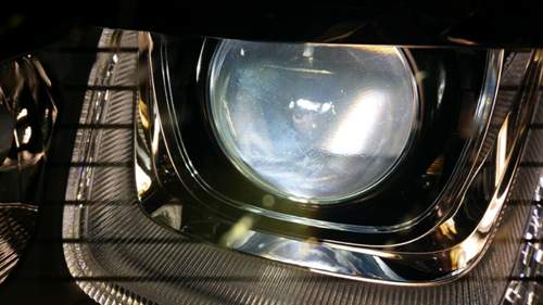

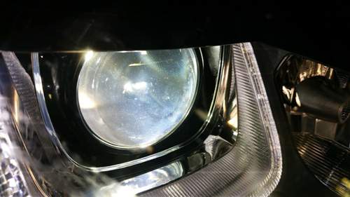

So sehen meine Linsen aus. Aktuell noch nicht so schlimm, aber es wird ja nicht besser. Die Linse vom linken Scheinwerfer ist verschmiert (als wäre man mit einem Lappen drüber gegangen), der rechte Scheinwerfer ist typisch beschlagen. Dazu ist meine "Streuscheibe" ebenfalls leicht beschlagen (milchige Ablagerung, kein Kondenswasser).
VW hat am Freitag Bilder gemacht, am Dienstag hab ich nun einen Werkstatttermin (unter anderem auch wegen polternden Dämpfern hinten). Bin gespannt ob die Scheinwerfer ausgetauscht werden.
Linse1
Linse2

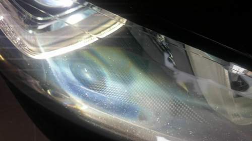

hier schreiben so viele, da wollte ich mich auch mal mit einbringen.
G7 EZ 1/ 2014 Variant 50000km
Selbes Problem.
Gehe am Donnerstag zum Freundlichen um die Ecke.
Bilder sind im Anhang.
Hatte seit letztem Dez. mit unserem 5er ständig Probleme und nun geht's bei dem 7er auch schon los, wass soll das nur noch werden?
Oh,oh, VW?!?!
Dsc-0486
Dsc-0485
So alles wieder gut.. Hat zwar (angeblich) eine Woche gedauert, bis Wolfsburg die Rückmeldung für den Tausch gegeben hat. Aber jetzt ist alles wieder gut...
Ich habe am Donnerstag meine reklamiert und heute wurden schon neue eingebaut! Das ist schon der dritte Satz Scheinwerfer!
Kommen die Kreise auch wieder nach der Zeit?
Oder wird nur die Linse trüb?
Hab meine jetzt 2 Wochen drin bis jetzt alles noch gut!
Meine waren jetzt 6 Monate drin! War bei beiden nur die Linse trüb!

Anscheinend will das hier ja keiner Hören, aber nochmal: DAS haben alle VW´s und sogar ALLE Autos. Schaut mal in andere Bereiche und schaut mal älteren Modellen wie dem vor ein paar Seiten genannten EOS der ersten Baureihe genau in die Augen und ihr werdet sehen, dass man das nicht am Golf 7 festmachen kann. Der Golf 7 ist nur eines der ersten Beispiele, bei dem sowas bekantn wird, daraufhin alle loststürmen und der Hersteller sich drauf einlässt😉
Heute die Nachricht vom Händler bekommen. Scheinwerfer werden NICHT getauscht. Bereits letzte Woche wurden ja Bilder gemacht und an WOB geschickt. Heute heißt es, es würde eine TPI dazu geben, die besagt, dass beschlag sowie milchige/trübe Linsen normal seien. Werde das allerdings so nicht hinnehmen. Meinen Golf 6 (Neuwagen) bin ich 3 Jahre lang gefahren und der hatte am Ende definitiv noch klare Linsen (als Liebhaber kennt man sein Auto 😉)
