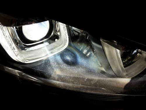

nachdem das Thema hier in diesem Beitrag bei MT bereits angeschnitten wurde, habe ich mal einen eigenen Beitrag dazu angelegt.
SHARK630 schrieb dazu:
Da die milchigen Linsen sogar bei Neuwagen in Ausstellungshallen bei den :-) bis Modelljahr 2014 (Baudatum bis Juni 14), denke ich da eher an ein Produktionsproblem. Ausdünstungen des Klebers beim Zusammenbau von Gehäuse und Abdeckscheibe z.B.. Dass sich da dann Luftfeuchtigkeit drauf festsetzt. Vermute ich jetzt mal. Bei Modelljahren 2015 (gebaut ab 7. Bzw. 8.14) habe ich das nicht mehr gesehen.
Ist definitiv auf der Linse selbst.
Bei meinen Xenon-Scheinwerfern fiel mir ebenfalls zunächst Kondenswasser unten im Bereich der Blinker auf. Ich werde das auch bei der nächsten Gelegenheit fotografieren. Zurzeit ist es weg.

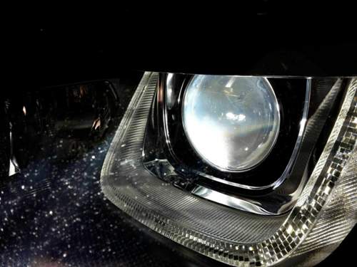

Aufgrund des Hinweises bezüglich Schlieren auf den Linsen, wollte ich Euch mal um Eure Meinung zu meinen Xenons bitten.
Ich stellte fest, dass es schwierig ist ein Foto zu erstellen, auf dem man die gesamte Oberfläche der Linse erkennt.
Daher habe ich mal beide (eingeschalteten) Scheinwerfer mit dem Handy gefilmt und das Ergebnis in youtube hochgeladen.
Mein Golf ist Modelljahr 2015. Ein Ring, wie oben von Euch beschrieben, ist hier nicht zu erkennen.
Mehr Schlieren/Schleier, ähnlich Beschlag auf der Linse. Oder Fettfinger, die die Linsen angefasst haben 😁
Also schaut' Doch bitte mal hier im Video!
Hierzu gab es auch bereits Feedback von SHARK630: "Die sehen zu meinen vergleichsweise noch perfekt aus. Paar wie Wasserflecken und Fingerabdrücke, aber der milchige Beschlag auf der Linse ist gleich null im Vergleich."
Vielen Dank im Voraus.
Gruß Klaus.

So hier mal Fotos von meinen. Das trübe auf der Linse finde ich gar nicht so störend. Eher dass die Linse so auf der Außenfläche des Scheinwerfers solche "Lichteffekte" abgibt. Ist doch die Linse oder? Auf dem letzten Bild ganz gut zu sehen.
20150915-162015
20150915-162214
20150915-162021
@noci86 schrieb am 15. September 2015 um 17:43:56 Uhr:
Bisher ging ich immer davon aus, das sei normal so. Die Projektion auf einer nahen Ebene (Glas des Scheinwerfers) muss ja nicht zwangsläufig gleich der Projektion in der Ferne sein.
So langsam werde ich unsicherer.

Ich verstehe nicht warum in den VW Werkstätten so unterschiedlich entschieden wird. Es ist doch nun mal ein Problem welches nicht von der Hand zu weisen ist. Ich denke mal, dass es durch den Beschlag auf den Linsen zu Streulicht kommt, welches ggf. zu Blendungen führen kann. Der Gesetzgeber fordert automatische Niveauregulierung und Scheinwerferreinigungsanlage bei Xenon um Blendungen zu vermeiden. Insofern hat meines Erachtens auch der Hersteller dafür zu sorgen diese gesetzlichen Bestimmungen einzuhalten und ist somit verpflichtet in der Garantiezeit die Scheinwerfer zu Tauschen wenn sie nicht der gesetlichen Vorgabe entsprechen.
Insofern kann ich meinem Freundlichen in Leipzig, Delitzscher Str. nur dankbar sein. Auf den Linsen der Scheinwerfer war ebensolcher Beschlag mit den Ringen zu sehen. Der der Servicetechniker kam mit einer Kamera zu meinem Fahrzeug, machte je ein Foto von den Scheinwerfern (im eingeschalteten Zustand). Drei Tage später bekam ich einen Anruf, dass die Scheinwerfer kostenlos getauscht werden. Nun ist es geschehen und alles ist wieder schick. Das nene ich Kundenservice.
Bei mir war es auch der Händler, der mir erst weismachen wollte, dass, wenn es auf anderen Golf 7er so aussieht, normal sei. Ich weiß nicht, warum Händler während der Garantiezeit so tun, als gäbe es keine Foren und sich solche Antworten erlauben. Wollen sie kein Geld verdienen(oder zahlen die Händler drauf?). Ich habe jedenfalls darauf bestanden, dass Fotos an das Werk gesendet werden, auch bei mir gab es dann einige Tage später die Freigabe.
Ich kann es nur wiederholen, was hier schon x-mal geschrieben wurde: weigert sich ein Händler oder bekommt eine Absage, dann versucht es beim nächsten Händler, denn es ist nicht normal, wie die Linsen teilw. aussehen und für mich liegt eine Absage eher daran, daß der Händler die Fotos nicht nach WOB geschickt hat, vorausgesetzt, die Linsen sehen wirklich auch so aus, wie bei einigen hier, die wie ich die deutlich sichtbaren Mängel haben.
