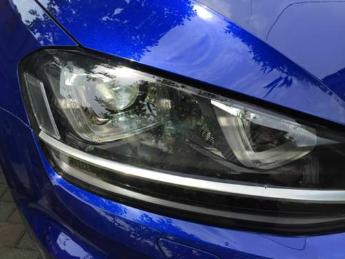

nachdem das Thema hier in diesem Beitrag bei MT bereits angeschnitten wurde, habe ich mal einen eigenen Beitrag dazu angelegt.
SHARK630 schrieb dazu:
Da die milchigen Linsen sogar bei Neuwagen in Ausstellungshallen bei den :-) bis Modelljahr 2014 (Baudatum bis Juni 14), denke ich da eher an ein Produktionsproblem. Ausdünstungen des Klebers beim Zusammenbau von Gehäuse und Abdeckscheibe z.B.. Dass sich da dann Luftfeuchtigkeit drauf festsetzt. Vermute ich jetzt mal. Bei Modelljahren 2015 (gebaut ab 7. Bzw. 8.14) habe ich das nicht mehr gesehen.
Ist definitiv auf der Linse selbst.
Bei meinen Xenon-Scheinwerfern fiel mir ebenfalls zunächst Kondenswasser unten im Bereich der Blinker auf. Ich werde das auch bei der nächsten Gelegenheit fotografieren. Zurzeit ist es weg.
Aufgrund des Hinweises bezüglich Schlieren auf den Linsen, wollte ich Euch mal um Eure Meinung zu meinen Xenons bitten.
Ich stellte fest, dass es schwierig ist ein Foto zu erstellen, auf dem man die gesamte Oberfläche der Linse erkennt.
Daher habe ich mal beide (eingeschalteten) Scheinwerfer mit dem Handy gefilmt und das Ergebnis in youtube hochgeladen.
Mein Golf ist Modelljahr 2015. Ein Ring, wie oben von Euch beschrieben, ist hier nicht zu erkennen.
Mehr Schlieren/Schleier, ähnlich Beschlag auf der Linse. Oder Fettfinger, die die Linsen angefasst haben 😁
Also schaut' Doch bitte mal hier im Video!
Hierzu gab es auch bereits Feedback von SHARK630: "Die sehen zu meinen vergleichsweise noch perfekt aus. Paar wie Wasserflecken und Fingerabdrücke, aber der milchige Beschlag auf der Linse ist gleich null im Vergleich."
Vielen Dank im Voraus.
Gruß Klaus.

was sagt ihr zu meinen linsen? bj 4/2014 ... sind die auch tauschwürdig? 🙂
gruß und danke!
G1
G2
G3
@roon82 schrieb am 14. August 2015 um 10:28:57 Uhr:
gruß und danke!
Mach die Fotos mal im Dunkeln. Da sieht man es viel besser. So würde ich sage, es beginnt langsam ...

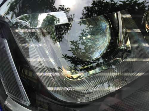

Man seit einiger zeit wirds nun auch bei mir mehr. Ein deutlicher grauer beschlag auf der linse von hinten würde ich sagen, ausgeschaltet sieht man von vorne gar nichts davon. Wenn man mal überlegt das ein einfaches reinigen reichen würde, leider kommt man nicht dran. An der linse sollte von hinten eine art verschluss sein, so das man es rausziehen kann zum reinigen. Schon klar das da alles sehr empfindlich ist aber das würde das doofe erneuern sparen. Die wird grundsätzlich über die jahre eh wieder beschlagen, sieht man öfter bei älteren xenon fahrzeugen. So ein Scheinwerfer ist ja auch sooo günstig ;-). Da kann ein tüv nach zb 9 jahren sehr teuer werden.
Ich werde das bei meiner inspektion im frühjahr dem händler zeigen. Da ist noch normale Garantie aber was ist mit der zusatzgarantie ??? Wäre das auch da mit drin oder gilt das als verschleißteil ????? Sonst muss ich die mit aller gewalt noch tauschen lassen.

@Dani230209 schrieb am 2. September 2015 um 20:41:48 Uhr:
Hab gestern neue bekommen!!
Perfekt sehen die aber auch nicht aus oder täuschen die Bilder? Das sieht doch aus als wäre da was auf der Linse runter gelaufen.
