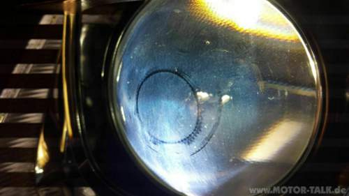

nachdem das Thema hier in diesem Beitrag bei MT bereits angeschnitten wurde, habe ich mal einen eigenen Beitrag dazu angelegt.
SHARK630 schrieb dazu:
Da die milchigen Linsen sogar bei Neuwagen in Ausstellungshallen bei den :-) bis Modelljahr 2014 (Baudatum bis Juni 14), denke ich da eher an ein Produktionsproblem. Ausdünstungen des Klebers beim Zusammenbau von Gehäuse und Abdeckscheibe z.B.. Dass sich da dann Luftfeuchtigkeit drauf festsetzt. Vermute ich jetzt mal. Bei Modelljahren 2015 (gebaut ab 7. Bzw. 8.14) habe ich das nicht mehr gesehen.
Ist definitiv auf der Linse selbst.
Bei meinen Xenon-Scheinwerfern fiel mir ebenfalls zunächst Kondenswasser unten im Bereich der Blinker auf. Ich werde das auch bei der nächsten Gelegenheit fotografieren. Zurzeit ist es weg.
Aufgrund des Hinweises bezüglich Schlieren auf den Linsen, wollte ich Euch mal um Eure Meinung zu meinen Xenons bitten.
Ich stellte fest, dass es schwierig ist ein Foto zu erstellen, auf dem man die gesamte Oberfläche der Linse erkennt.
Daher habe ich mal beide (eingeschalteten) Scheinwerfer mit dem Handy gefilmt und das Ergebnis in youtube hochgeladen.
Mein Golf ist Modelljahr 2015. Ein Ring, wie oben von Euch beschrieben, ist hier nicht zu erkennen.
Mehr Schlieren/Schleier, ähnlich Beschlag auf der Linse. Oder Fettfinger, die die Linsen angefasst haben :D
Also schaut' Doch bitte mal hier im Video!
Hierzu gab es auch bereits Feedback von SHARK630: "Die sehen zu meinen vergleichsweise noch perfekt aus. Paar wie Wasserflecken und Fingerabdrücke, aber der milchige Beschlag auf der Linse ist gleich null im Vergleich."
Vielen Dank im Voraus.
Gruß Klaus.

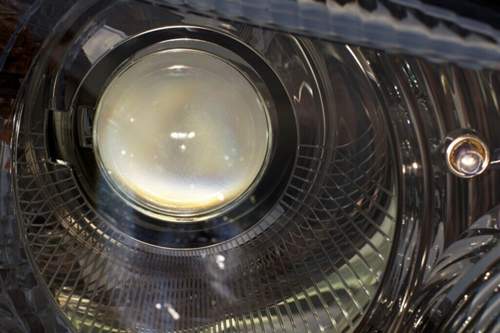

Meine sehen ähnlich aus wie im Eingangspost:
MJ2015 - EZ 09/2014 - es sind leichte Schmutzablagerungen sichtbar. Bisher bei weitem aber nicht die ganze Linse, sondern in gewissen Bereichen. Ich werde es beobachten, sofort tauschen werde ich nicht.

Wieder ein Fehler, den ich wahrscheinlich so nie bemerkt hätte aber jetzt hab ich extra nachgeschaut und - siehe da - meiner (Auslieferung 30.05.2013) hat genau die beschreibenen Probleme:
Beide Xenon-Linsen sind "angelaufen" bzw. irgendwie "milchig" überzogen mit dem typischen Ringabdruck mittig.
Ich werde nachher gleich mal Fotos machen und meinem :) zukommen lassen.

@ schaefersklaus: In der Tat. Auf dem linken Scheinwerfer ist der Ring stärker ausgeprägt. Der Ring ist der Teil, wo die Trübung nicht auftritt. Ich denke aber, dass das nicht normal ist.
Ich hatte das selbe Problem bei meinem GTD Bj. 09/13. Beide Scheinwerfer wurden anstandslos getauscht. Allen Betroffenen rate ich in die Werkstatt zu fahren.

Ich habe bei mir auch mal nachgeschaut, nachdem ich den Forenbeitrag gelesen habe. Ich habe auch so minimale Kreisansätze. (Golf Variant EZ 4/2014 - MJ2014). Da ich aber keinerlei Beeinträchtigungen dadurch feststellen kann und da das Leuchtbild einwandfrei ohne Schatten etc. ist, werde ich einen Teufel tun und daran rumschrauben lassen. In dem anderen Foren wurde berichtet, dass die neuen Scheinwerfer ähnliche Probleme haben können und dass nach der Reparatur Halter gebrochen sind etc.. Da habe ich echt keinen Bock drauf, zumal es ein "Mangel" ist, den ich nie bemerkt hätte. Ich häng ja nicht ständig vor dem Auto und schaue mir die Linse an und denke "Leck mich am *****, ist die Linse hässlich" :D

Das besch***ene an "milchigen" Xenonlinsen ist, dass die dann wesentlich mehr Streulicht verursachen und den Gegenverkehr dementsprechend mehr blenden.
Es gab mal hier einen oder mehrere user, die bei ihren Autos (nicht ganz neue mit etlichen "Xenonbetriebsstunden") diese Teile (speziell die Linsen, aber auch andre "beschlagene" Teile) gereinigt haben und Vorher/Nachher Bilder gepostet haben. War schon recht erstaunlich.
