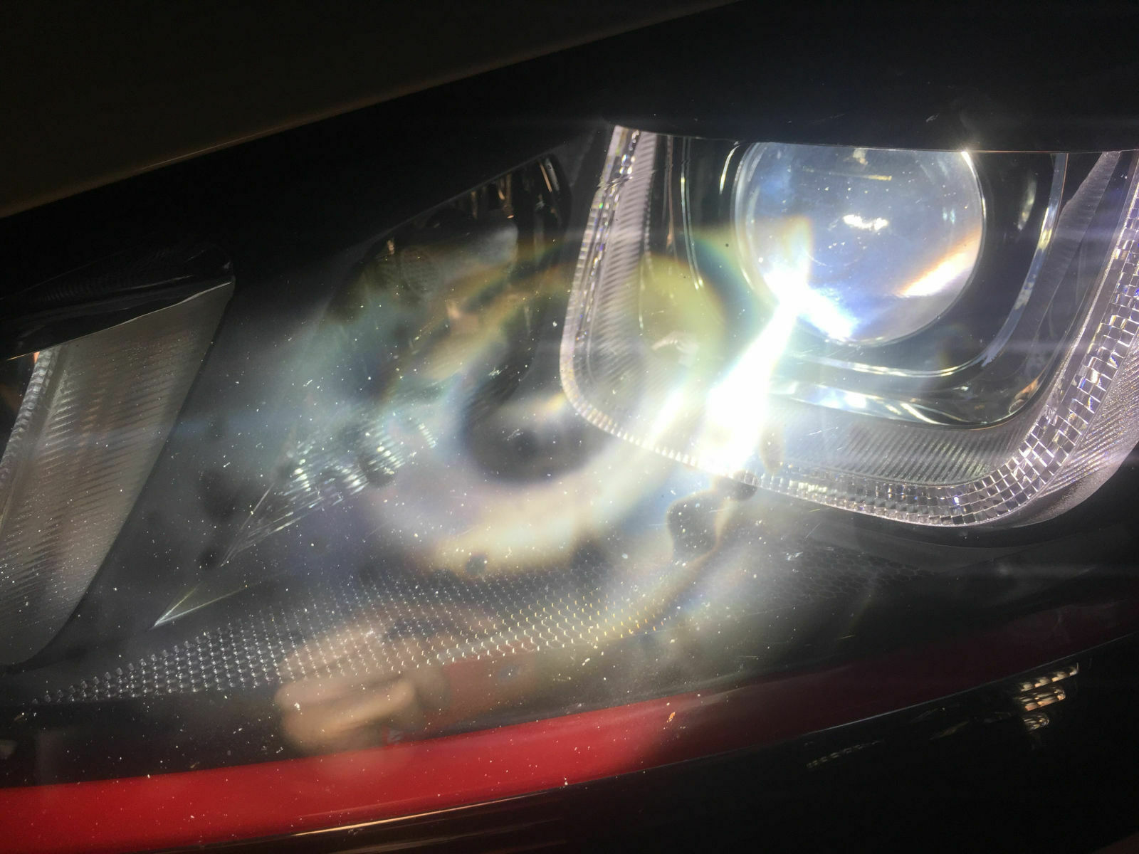

nachdem das Thema hier in diesem Beitrag bei MT bereits angeschnitten wurde, habe ich mal einen eigenen Beitrag dazu angelegt.
SHARK630 schrieb dazu:

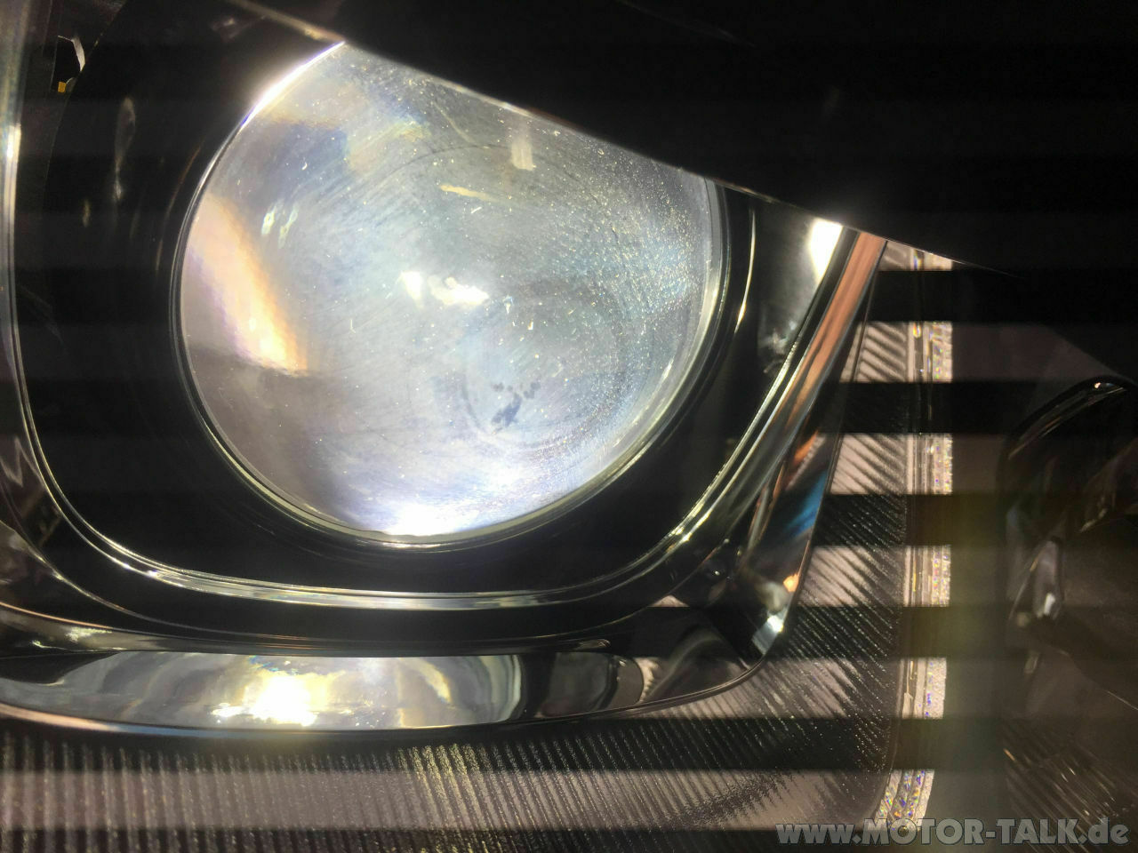

Da die milchigen Linsen sogar bei Neuwagen in Ausstellungshallen bei den :-) bis Modelljahr 2014 (Baudatum bis Juni 14), denke ich da eher an ein Produktionsproblem. Ausdünstungen des Klebers beim Zusammenbau von Gehäuse und Abdeckscheibe z.B.. Dass sich da dann Luftfeuchtigkeit drauf festsetzt. Vermute ich jetzt mal. Bei Modelljahren 2015 (gebaut ab 7. Bzw. 8.14) habe ich das nicht mehr gesehen.
Ist definitiv auf der Linse selbst.
Bei meinen Xenon-Scheinwerfern fiel mir ebenfalls zunächst Kondenswasser unten im Bereich der Blinker auf. Ich werde das auch bei der nächsten Gelegenheit fotografieren. Zurzeit ist es weg.
Aufgrund des Hinweises bezüglich Schlieren auf den Linsen, wollte ich Euch mal um Eure Meinung zu meinen Xenons bitten.
Ich stellte fest, dass es schwierig ist ein Foto zu erstellen, auf dem man die gesamte Oberfläche der Linse erkennt.
Daher habe ich mal beide (eingeschalteten) Scheinwerfer mit dem Handy gefilmt und das Ergebnis in youtube hochgeladen.
Mein Golf ist Modelljahr 2015. Ein Ring, wie oben von Euch beschrieben, ist hier nicht zu erkennen.
Mehr Schlieren/Schleier, ähnlich Beschlag auf der Linse. Oder Fettfinger, die die Linsen angefasst haben 😁
Also schaut' Doch bitte mal hier im Video!
Hierzu gab es auch bereits Feedback von SHARK630: "Die sehen zu meinen vergleichsweise noch perfekt aus. Paar wie Wasserflecken und Fingerabdrücke, aber der milchige Beschlag auf der Linse ist gleich null im Vergleich."
Vielen Dank im Voraus.
Gruß Klaus.

Einzig positiv ist die Tatsache, dass einige der Flecken und Streifen, die ich ja auch reklamiert hatte, jetzt verschwunden sind - jedoch nicht vollständig. Wird wohl "Stand der Technik sein" 😁.

Tausch ist erledigt. Die ersten zwei jeweils links und rechts vor dem Tausch, die anderen jeweils neu links und rechts.
@ickeb schrieb am 26. Juli 2015 um 01:06:37 Uhr:
Deutlicher Unterschied!
Wie ist das Fertigungsdatum Deiner neuen Scheinwerfer (Aufkleber hinten)?

Meine Scheinwerfer wurden jetzt auch getauscht - Fotos habe ich aber keine gemacht, gibt ja hier schon genug. Von Anfang an habe ich mich über das schlechte Licht bei Nacht gewundert. Und nachdem ich den Beitrag gesehen habe war auch alles klar, weshalb das so ist. Also ab zum Händler und sofort einen Termin bekommen, das ist jetzt knapp zwei Wochen her. Die Verschmutzung war auch deutlich sichtbar, nicht mehr nur ein leichter Beschlag.
Die Ausleuchtung bei Nacht ist jetzt deutlich besser, ein Scheinwerfer ist glasklar, der andere hat einen minimalen Hauch im unteren Bereich, aber das werde ich beobachten. Die Scheinwerfer sind für den GTI mit DLA (EZ 12.13), gebaut im Februar bzw. April diesen Jahres. Dafür gibt es einen Daumen hoch für meinen Händler im Bereich 080.. 🙂 Er hat auch gleich mal seine eigenen Autos angeschaut und alle Aussteller waren nicht betroffen, allerdings leider sein eigenes Auto. Aber das wird er sicher auch noch in Angriff nehmen.
Ich kann jedem mit den verschmutzten Linsen nur empfehlen, vor allem wenn es deutlich ist und die Ausleuchtung schlecht wirkt, zum Händler zu gehen und das ganze zu beanstanden. Jetzt sieht man auch nachts wieder etwas.
