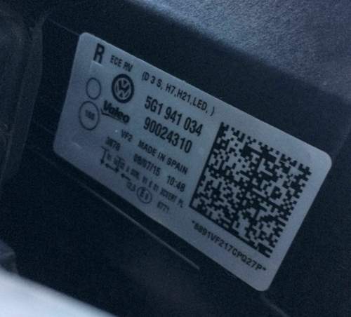

Themenstarteram 20. Juli 2015 um 20:00
@woke schrieb am 20. Juli 2015 um 21:55:19 Uhr:
was hast du für ein (Produktions-) Datum hinten am Scheinwerfer stehen?
Danke
Wolfgang

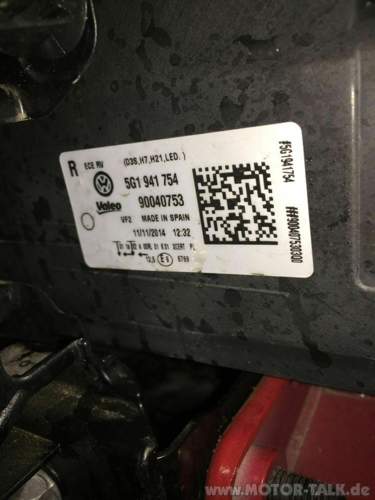

@V-Jens schrieb am 20. Juli 2015 um 13:00:44 Uhr:
meine beiden Xenonscheinwerfer wurden im Januar ersetzt.
Hab mir die gestern noch einmal genau angesehen.
Sehen jetzt nach 1/2 Jahr immer noch super aus.
Keine Ringe oder Schleier auf beiden Linsen.
Danke
Wolfgang
Moin , hier das Herstellerdatum.

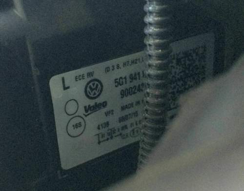

habe eben mal nachgesehen:
Die sind ja wirklich sehr neu. Vom 08.07.15!
Also waren die beim Verbau letzten Freitag gerade mal 9 Tage alt :D Respekt!
Gruß.
Img-5014
Img-5015
