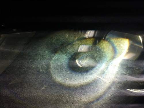

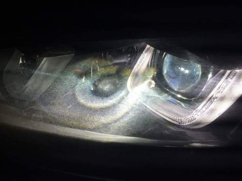

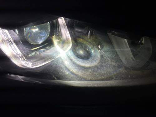

Gestern Abend habe ich aus Zufall die Ringe auf meinen dreckigen Scheinwerfern gesehen!

@Schapy20 schrieb am 21. Dezember 2014 um 06:47:50 Uhr:
Das Licht ist auch nicht mehr so hell wie vorher. Vor kurzem hatte ich nur eine Sichtweite von 5m! Erst nach einem Neustart wurde es besser.
Hallo Schapy,
die Linsen Deines Golfs sehen etwas milchig aus.
Aber den Ring auf der Linse bitte nicht mit dem Ring des projizierten Lichtes auf dem Scheinwerfergehäuse verwechseln (siehe hier).
Das mit dem Neustart ist mir nicht ganz klar. Waren die Scheinwerfer zu tief und nach Zündung Aus /Ein war das behoben? Schau mal im Fehlerspeicher, ob das was steht. Hat dann aber nix mit den Linsen zu tun.
