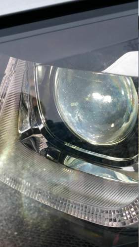

nachdem das Thema hier in diesem Beitrag bei MT bereits angeschnitten wurde, habe ich mal einen eigenen Beitrag dazu angelegt.
SHARK630 schrieb dazu:
Da die milchigen Linsen sogar bei Neuwagen in Ausstellungshallen bei den :-) bis Modelljahr 2014 (Baudatum bis Juni 14), denke ich da eher an ein Produktionsproblem. Ausdünstungen des Klebers beim Zusammenbau von Gehäuse und Abdeckscheibe z.B.. Dass sich da dann Luftfeuchtigkeit drauf festsetzt. Vermute ich jetzt mal. Bei Modelljahren 2015 (gebaut ab 7. Bzw. 8.14) habe ich das nicht mehr gesehen.
Ist definitiv auf der Linse selbst.
Bei meinen Xenon-Scheinwerfern fiel mir ebenfalls zunächst Kondenswasser unten im Bereich der Blinker auf. Ich werde das auch bei der nächsten Gelegenheit fotografieren. Zurzeit ist es weg.
Aufgrund des Hinweises bezüglich Schlieren auf den Linsen, wollte ich Euch mal um Eure Meinung zu meinen Xenons bitten.
Ich stellte fest, dass es schwierig ist ein Foto zu erstellen, auf dem man die gesamte Oberfläche der Linse erkennt.
Daher habe ich mal beide (eingeschalteten) Scheinwerfer mit dem Handy gefilmt und das Ergebnis in youtube hochgeladen.
Mein Golf ist Modelljahr 2015. Ein Ring, wie oben von Euch beschrieben, ist hier nicht zu erkennen.

wenn ich mir neue Scheinwerfer anschaue, dann haben die alle keinen Ring.
Sehen also komplett klar aus. Oder sehe ich das falsch?
Nein, da hast Du natürlich Recht und das ist sicherlich nicht in Ordnung. Ich sagte ja auch, dass die Ringe bei Deinen Scheinwerfern zu erkennen sind.
Darüber hinaus wollte ich Dich nur darauf hinweisen, dass m.E.n. dass nichts mit den "Ringen auf den dreckigen Scheinwerfern", als dem projizierten Abbild auf dem Scheinwerferglas, zu tun hat. Die habe ich mit "klaren Linsen" nämlich auch.

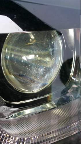

Keine Kreise aber Fingerabdrückeähnliche spuren....lohnt es sich da tätig zu werden?
20141221-130209
20141221-130221
@Tonno1904 schrieb am 21. Dezember 2014 um 13:11:45 Uhr:
ich würde es lassen - so sehen meine neuen auch aus!
Woke
Ausleuchtung ist auch eigentlich voll in Ordnung.
