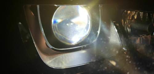

Bei mir sind die Linsen nicht nur beschlagen,
es hat sogar ein grosser dunkler Fleck hinten auf der Linse.
Der Beschlag ist ja eher aussen auf der Linse.
Das sieht jetzt so richtig scheisse aus.
Licht macht auch auf der Strasse ein recht fleckigen Eindruck :-(
Es wäre ja alles kein grosse Problem,
wenn man den Scheinwerfer einfach selber öffnen könnte, die Linse ausbauen, reinigen und polieren könnte.
Denke, dass das VW schon macht, und uns diese Scheinwerfer als "NEU" wieder einbaut....
Aber schon der Ausbau des Scheinwerfers ist ja nicht so auf die Schnelle machbar.
Und zu öffnen ist er ohne erhitzen im Backofen auch nicht. Ob man dann die Linse raus bekommt....
Ist mir alles zu riskant, ein neuer Scheinwerfer kostet ja um die 1500 Euro... :-(

Also meine im Focus sehen genau so aus...
Nach dem reinigen sehen sie jetzt noch schlimmer aus, aber wenigstens sind sie sauber...
Am Licht hat das aber nicht viel geändert.
Was noch zu sagen ist, das ist ja nicht einfach nur ein wenig Fogging im Scheinwerfer, das war bei mir ne richtig dicke schmierige Pampe. Ich würde gerne wissen wo man so minderwetigen Kleber her bekommt um etwas so milchig werden zu lassen, das muss man ja schon wollen^^
