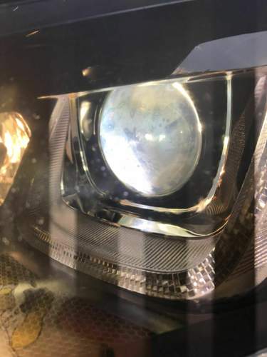

nachdem das Thema hier in diesem Beitrag bei MT bereits angeschnitten wurde, habe ich mal einen eigenen Beitrag dazu angelegt.
SHARK630 schrieb dazu:
Da die milchigen Linsen sogar bei Neuwagen in Ausstellungshallen bei den :-) bis Modelljahr 2014 (Baudatum bis Juni 14), denke ich da eher an ein Produktionsproblem. Ausdünstungen des Klebers beim Zusammenbau von Gehäuse und Abdeckscheibe z.B.. Dass sich da dann Luftfeuchtigkeit drauf festsetzt. Vermute ich jetzt mal. Bei Modelljahren 2015 (gebaut ab 7. Bzw. 8.14) habe ich das nicht mehr gesehen.
Ist definitiv auf der Linse selbst.
Bei meinen Xenon-Scheinwerfern fiel mir ebenfalls zunächst Kondenswasser unten im Bereich der Blinker auf. Ich werde das auch bei der nächsten Gelegenheit fotografieren. Zurzeit ist es weg.
Aufgrund des Hinweises bezüglich Schlieren auf den Linsen, wollte ich Euch mal um Eure Meinung zu meinen Xenons bitten.
Ich stellte fest, dass es schwierig ist ein Foto zu erstellen, auf dem man die gesamte Oberfläche der Linse erkennt.
Daher habe ich mal beide (eingeschalteten) Scheinwerfer mit dem Handy gefilmt und das Ergebnis in youtube hochgeladen.
Mein Golf ist Modelljahr 2015. Ein Ring, wie oben von Euch beschrieben, ist hier nicht zu erkennen.

Habe nun zwei neue Scheinwerfer erhalten. 70% Kulanz auf Material. Der Rest wurde von der Gewährleistung abgedeckt. Also für mich komplett kostenfrei. Und nun sind auch beide auch wieder komplett klar so wie es sein soll.

Genau das Problem hatte ich auch bei meinem Focus, aber auch quertauschen hat da keine Abhilfe gebracht. Bei mir liegt es am Refelktor im inneren der Linse, der scheinbar auch stark beschlagen ist.
Mittlerweile beschelicht mich das Gefühl dass das fogging im Scheinwerfer, vll sogar durch die Brenner verursacht wird.

Die Linsen sehen identisch aus wie meine. Laut VW Serviceberater sind meine noch so in Ordnung. Werde aber trotzdem versuchen das ich die gewechselt bekomme. Kannst ja mal bescheid geben wenn du bei VW warst.
Mir ist das bei meinem 2014er GTD auch aufgefallen.Kreise auf beiden Seiten. Mich würde interessieren ob aufgrund des Baujahrs noch eine Chance besteht das auf Kulanz tauschen zu lassen. Habe den Wagen vor wenigen Wochen gekauft, leider hat der Vorbesitzer das nicht gesehen?

Ja wenn du die Kreise hast, dann ist es auf jeden Fall ein Mangel bei dem die Scheinwerfer die getauscht werden.
Die Frage ist nur wieviel % Kulanz bekommst, 50 bis 70 % ist auf Material möglich. Rest müsstes wahrscheinlich Du übernehmen. Hast dein Auto Privat gekauft?

Wegen Tüv habe ich den Serverberater auch drauf angeschrochen. Er meinte , ich sollte zu Ihm kommen wenn der Tüv dran ist. Die wüssten dann bescheid, haben es ja auch geprüft und laut TPI noch im Rahmen. Wenn immer die Gleichen Tüv Prüfer zur Vw Werkstatt kommen ist da viel möglich.

Kommt drauf an was du für SW hast, bei mir kostet ein SW ca 1300€+ Einbau... also insgesamt sind 2800€ schon möglich. Habe auch DLA vllt sind die dadurch etwas teurer...
Hast du Dein Auto beim VW Händler gekauft oder freien? Demnach müsste das Autohaus den Mangel beseitigen aufgrund der Gesetzlichen Gewährleistung.
Fahr zur Vw Werkstatt lass die SW prüfen , sollen die ein dann Kulanzantrag stellen und die Differenz soll das Autohaus übernehmen wo du dein Auto gekauft hast.

Ich hatte auch das Problem mit den Scheinwerfern bei meinem 2015er Golf.
70% Kulanz aufs Material gab es.
Ich hatte noch Glück das ich ihn noch keine 6 Monate hatte, so hat die Gewährleistung gegriffen.
