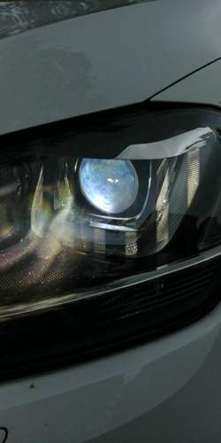

nachdem das Thema hier in diesem Beitrag bei MT bereits angeschnitten wurde, habe ich mal einen eigenen Beitrag dazu angelegt.
SHARK630 schrieb dazu:
Da die milchigen Linsen sogar bei Neuwagen in Ausstellungshallen bei den :-) bis Modelljahr 2014 (Baudatum bis Juni 14), denke ich da eher an ein Produktionsproblem. Ausdünstungen des Klebers beim Zusammenbau von Gehäuse und Abdeckscheibe z.B.. Dass sich da dann Luftfeuchtigkeit drauf festsetzt. Vermute ich jetzt mal. Bei Modelljahren 2015 (gebaut ab 7. Bzw. 8.14) habe ich das nicht mehr gesehen.
Ist definitiv auf der Linse selbst.
Bei meinen Xenon-Scheinwerfern fiel mir ebenfalls zunächst Kondenswasser unten im Bereich der Blinker auf. Ich werde das auch bei der nächsten Gelegenheit fotografieren. Zurzeit ist es weg.
Aufgrund des Hinweises bezüglich Schlieren auf den Linsen, wollte ich Euch mal um Eure Meinung zu meinen Xenons bitten.
Ich stellte fest, dass es schwierig ist ein Foto zu erstellen, auf dem man die gesamte Oberfläche der Linse erkennt.
Daher habe ich mal beide (eingeschalteten) Scheinwerfer mit dem Handy gefilmt und das Ergebnis in youtube hochgeladen.
Mein Golf ist Modelljahr 2015. Ein Ring, wie oben von Euch beschrieben, ist hier nicht zu erkennen.
Mehr Schlieren/Schleier, ähnlich Beschlag auf der Linse. Oder Fettfinger, die die Linsen angefasst haben 😁
Also schaut' Doch bitte mal hier im Video!
Hierzu gab es auch bereits Feedback von SHARK630: "Die sehen zu meinen vergleichsweise noch perfekt aus. Paar wie Wasserflecken und Fingerabdrücke, aber der milchige Beschlag auf der Linse ist gleich null im Vergleich."
Vielen Dank im Voraus.
Gruß Klaus.

Hier nochmal bessere Fotos von mein SW
20180814-091334
20180814-091347
wenn es meine wären wird ich sie zur scheinwerferklinik schicken und säubern lassen.
was mich interessiert, was man gegen diese verdreckung tun kann, dass sie nicht mehr auftritt.

@currykampfwurst schrieb am 11. August 2018 um 19:35:03 Uhr:
Hat eigentlich mal jemand nachgemessen ob es dadurch wirklich zu einer Einschränkung der Leuchtkraft kommt?
Wenn nur eine Linse beschlagen ist und die andere ist sauber, sieht man den Unterschied auch mit blosem Auge wenn man vor einer Wand steht, ich fahre jetzt schon das zweite Auto mit diesem Problem, zuerst ein A3 BJ 09, jetzt ein Polo BJ 15.
Wenn die Garantie abgelaufen ist, wird VW da vermutlich gar nichts machen, oder? Meine sehen nämlich auch so aus, aber Bj. 2014 und keine Anschlussgarantie...
